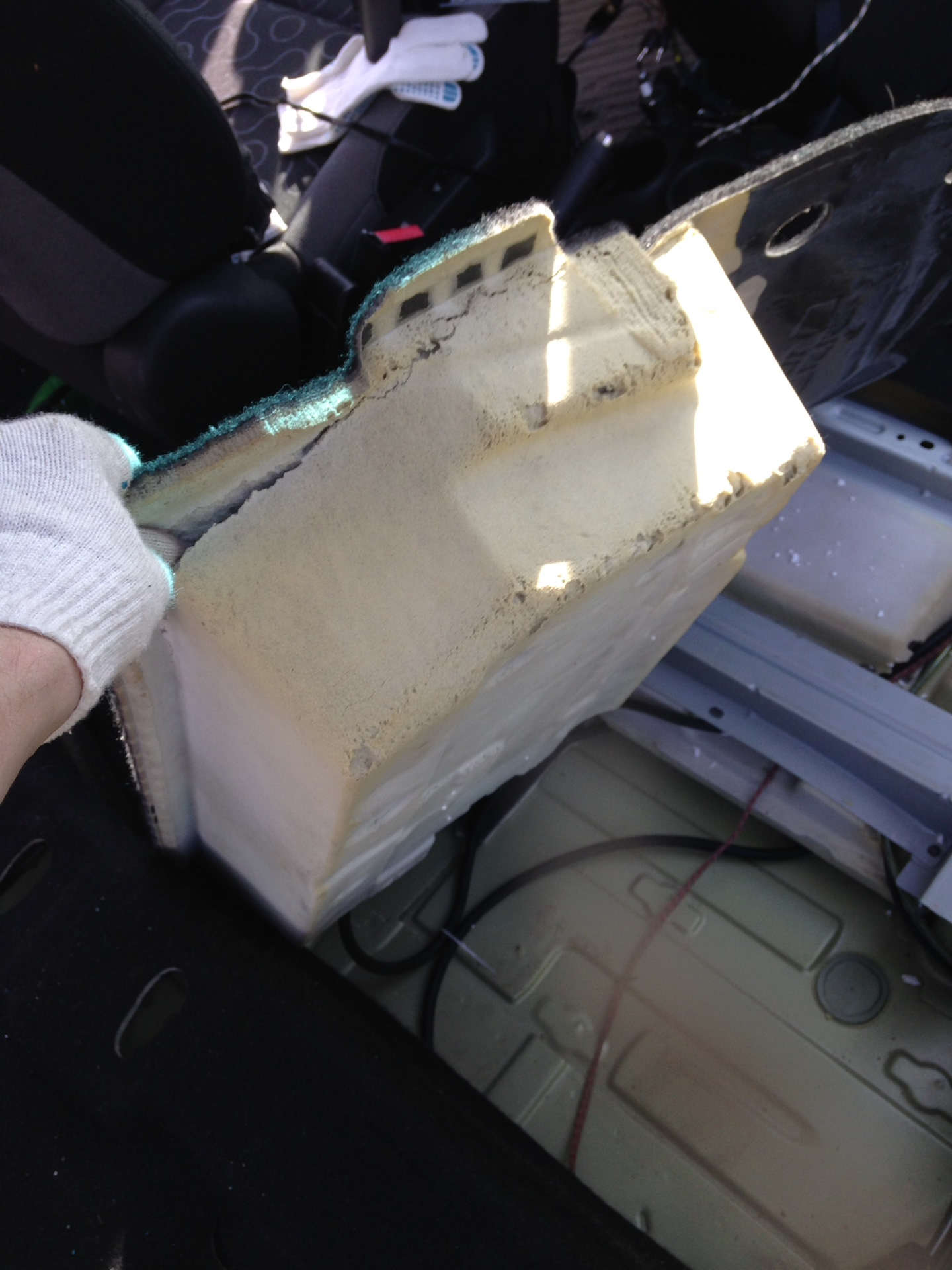

Приведу пример — зачем запариваться с шумной пола если там вот это…см фото. )))
ого слой))) думаю там и шумить не нужно)))
