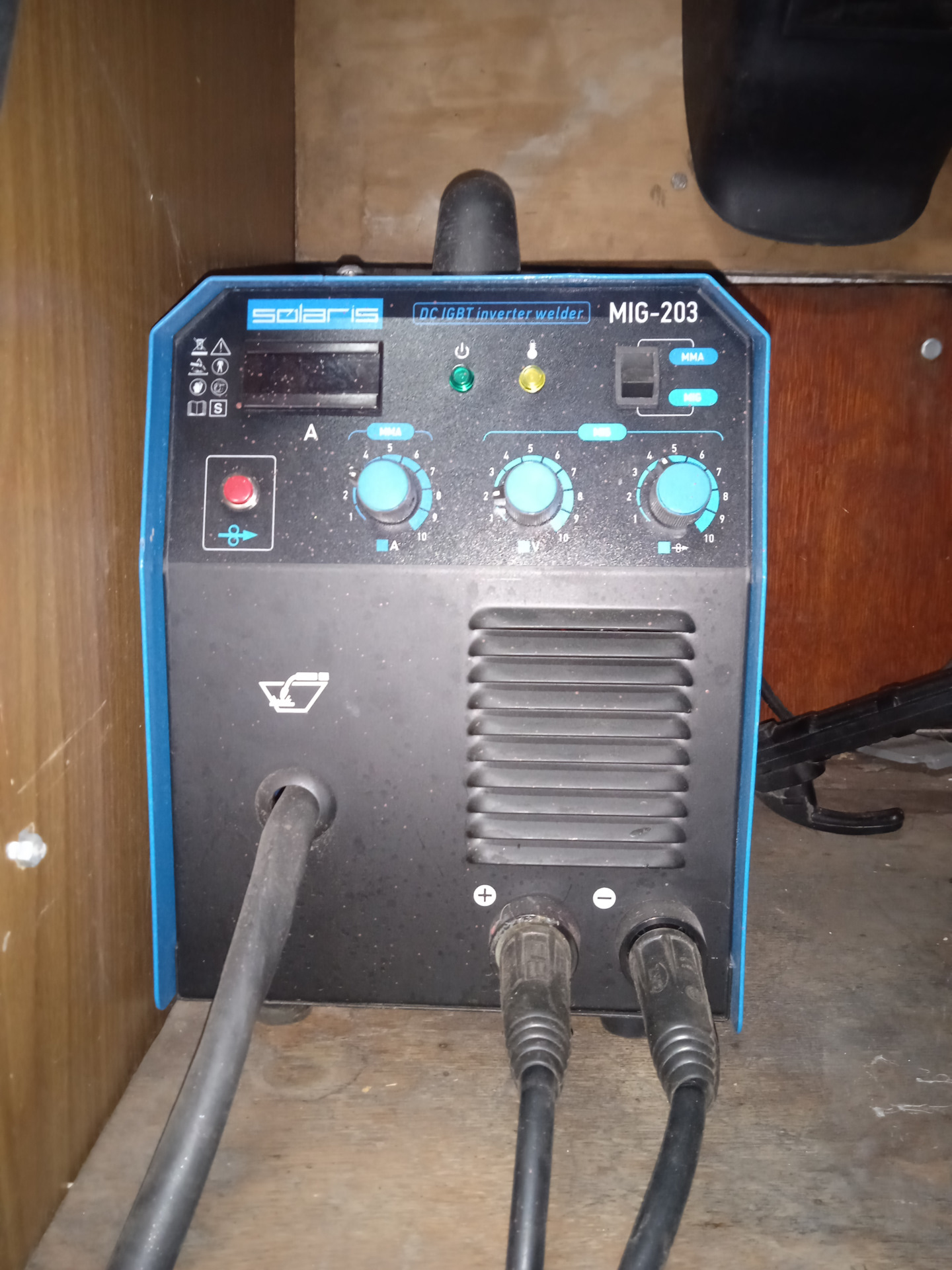

Всем привет. Месяц работаю с данным сварочником, пропустил чрез него 2 кг проволоки и хочу сделать отзыв.
Варит отлично. Швы получаются красивые и качественные даже при плохом контакте массы. Раньше с ПА не работал и могу сказать, что настраивается он очень просто, на интуитивном уровне. Брызг при использовании углекислоты на металле вообще не остается.
Аппарат выдает от 20 до 220 А в режиме миг. Потребляемая мощность 3,5 кВт.

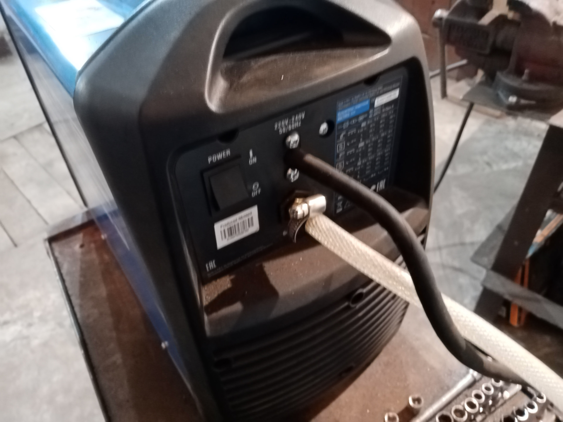

Купить хотел смесь газов, а не кислоту, но таковые продаются только в баллонах 40л, а мне такой большой точно не нужен.
Кстати лохонулся с выбором редуктора. Купил первый попавшийся в надежде скорее поработать. Купил фирму редиус и только потом мне знающие люди сказали, что это г полное
как минимум годик должен отработать, а если нет, то с радостью сдам по гарантии
Хотелось бы описать плюсы и минусы полуавтомата
Плюсы:
— Наличие предгаза и постгаза (при нажатии кнопки проволока подается не сразу, а после того, как пройдет немного газа. Выключается же газ, продувая горелку еще где-то секунду после того, как отпустишь кнопку)
— Металлический механизм подачи проволоки, но в аппарате за такую цену это не плюс, а должное
— Работа в сетях с напряжением от 160 В
— Наличие спот режима (для сварки авто настраивается время прихватки и они получаются одинаковые)
— Аппарат работает на 6 IGBT транзисторах

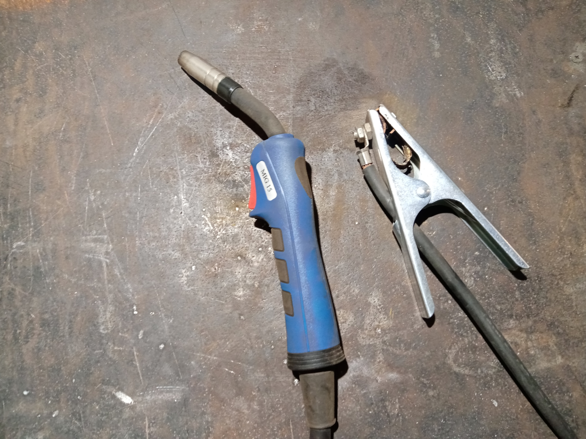

Минусы:
— Ужасная клемма массы, которую я сходу заменил
— Омедненный провод массы, а не медный
— Отсутствие индуктивности
— Наличие бессмысленного режима лифт тиг, лучше бы цена была дешевле
— Подающий ролик проволоки 0.6-0.8мм, как по мне, лучше 0.8-1
Кстати после работу нужно оставить аппарат на 3-5 мин. включенным, чтобы дать ему остыть.
Видел в интернете видео, где ругают этот аппарат за то, что он продувается спереди назад, всасывая пыль в себя. Не знаю, кто записывал это видео и при каких обстоятельствах, но куллер в реальности стоит сзади и продувает аппарат вперед (при чем куллер дует хорошо)
Среди конкурентов выбрал именно его из-за наиболее мощных предельные показателей

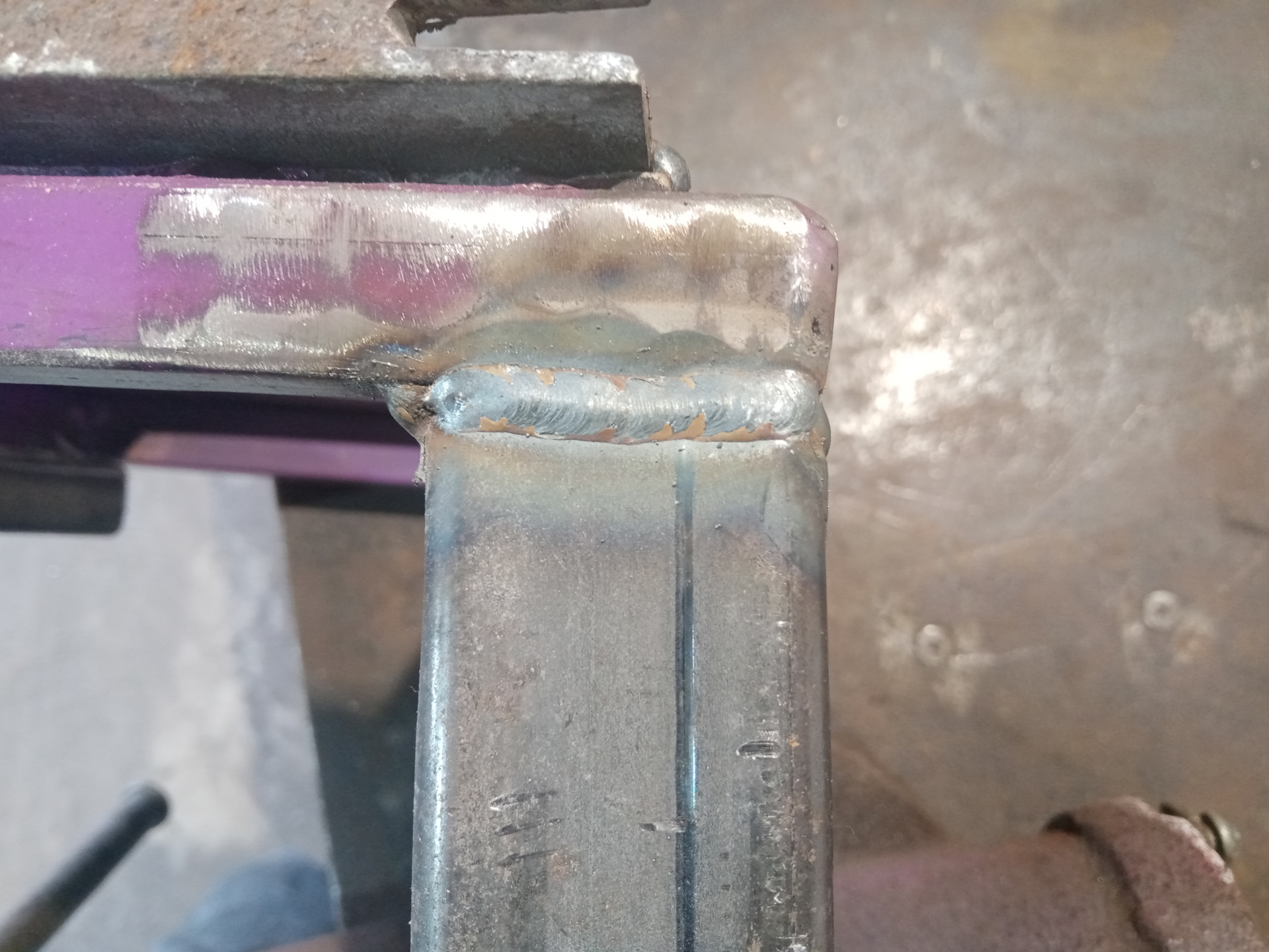

Добавляю швы. Не судите строго, я ещё учусь
На первом шве был зазор 10 мм между деталями

Да, хороший аппарат. Только сразу нужно менять массу с проводом, ибо родная никуда не годится. Жарит хорошо, 200А в нем точно есть

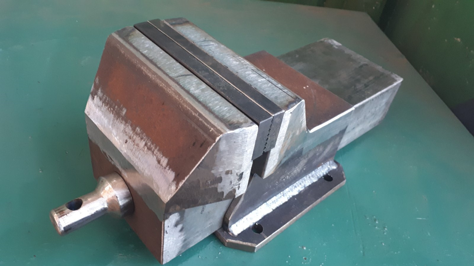

Ещё один шов, металл 8+10 мм, проволока 1мм, настройки на максимум.
Знаешь, это пишут либо те люди, которые только пи3деть умеют, либо у которых дорогущие полуавтоматы и они понтануться хотят
Человек пишет: Соларис говно, всё говно, вот Cebora хочу купить- вот это вещь!😁 Так сразу на Fronius замахнулся бы. Я тоже хочу на Lamborghini Urus пересесть, но езжу на Volkswagen Tiguan…😂 Solaris i Cebora на разных полках стоят, не корректно их сравнивать…
Jirimon
Проволока 10мм это уже пруток
Согласен, опечатка, исправил

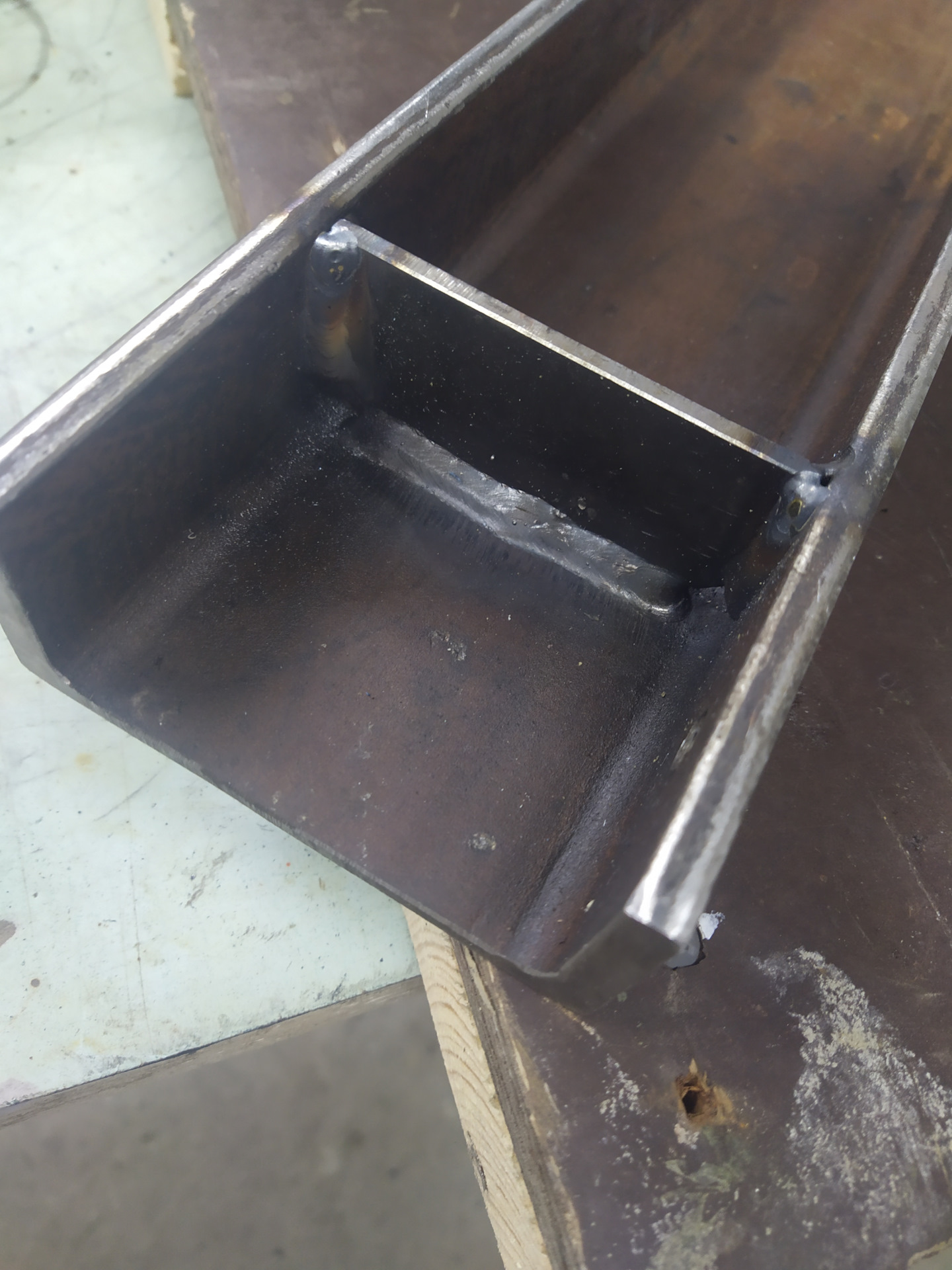

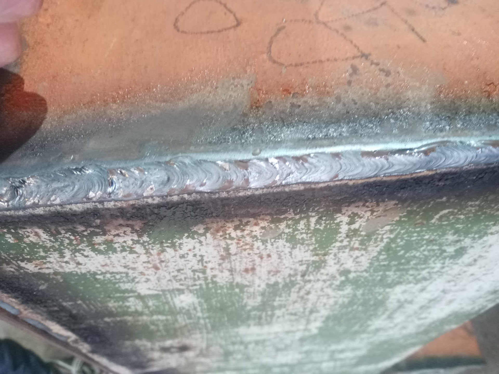

Скептикам, писавшим ранее посвящается: шов, сделан аппаратом Соларис 227, проволока 1мм.
Отличный шов. В сварочной смеси? Толщина и производитель проволки не подскажите?
Да, смесь Ar+CO2, проволока 1 мм, Oliver.
в смеси такой шов не проблема для любых аппаратов

У меня такой же аппарат. Редуктор кстати брал такой же. Косяк редуктора в его максимальном давлении. Первый балон был не полностью заправлен и все было ОК. Следующий балон был с давлением больше 15 и газ из него не шел. Пришлось покупать с ротаметром и ограничением на 20
Мой баллон при мне заполняли, поэтому при полном баллон он точно работает

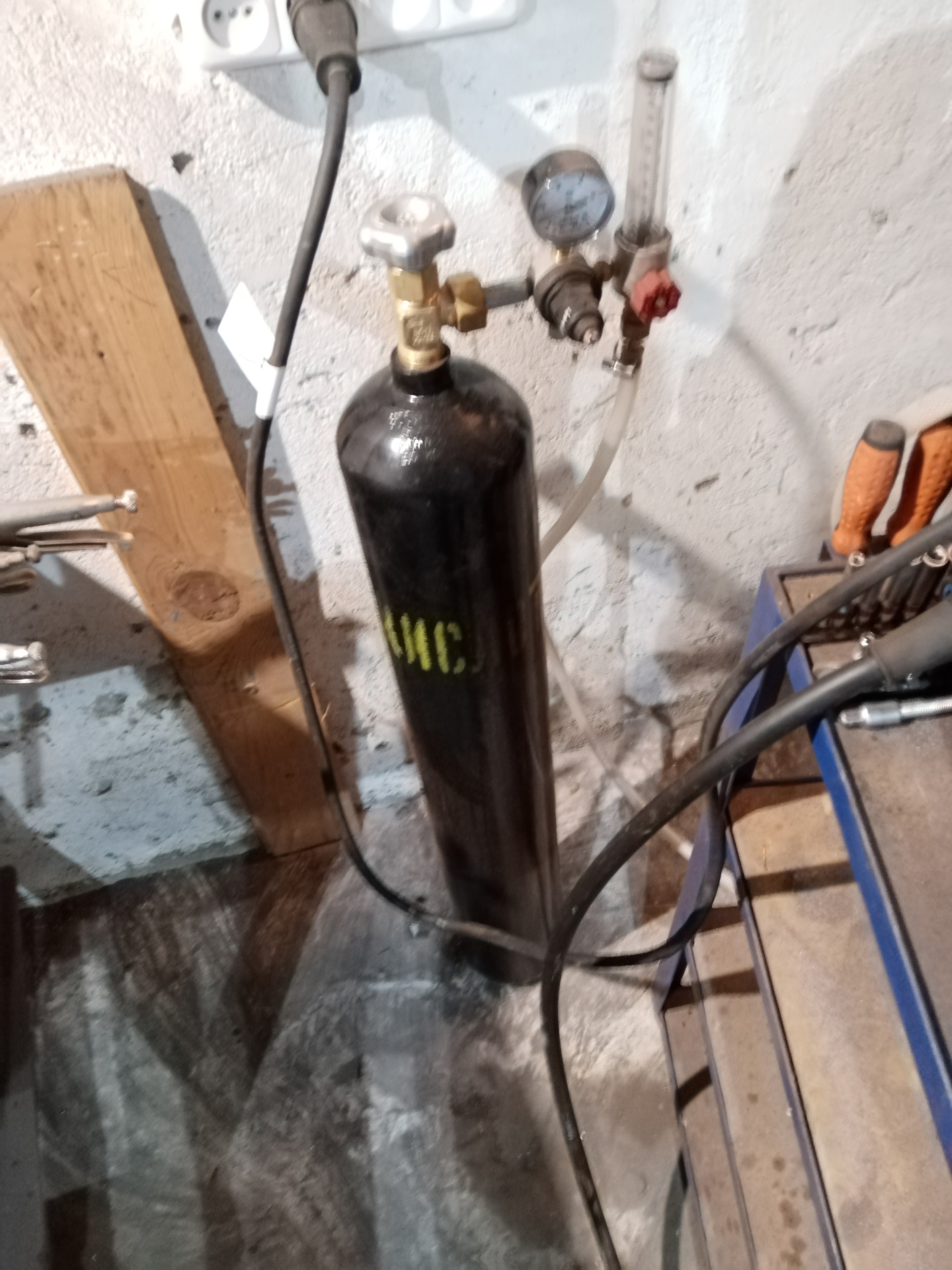

Балон лучше закрепить как-то или положить, а то редуктор до гарантии не доживёт.
Почему?
Потому что он не устойчивый, при падении он шлепнется на редуктор. Тоже самое как газовый резак, если разматывают шланги баллон всегда надо ложить. Дело конечно ваше.
Буду летом тележку для сварочника делать с местом для баллона. Но лёжа по тб нельзя его использовать
Врать не буду про углекислоту не знаю но другие газы вполне работают и в лежачем баллоне, редуктор все равно не даст газу идти больше чем на нем накрусено.
Matvey421
хотели сказать полу лёжа, чтоб уровень газа попадая на редуктор ( без обогрева ) не обмораживал его
Serjogasektor
Лёжа нельзя им работать, только транспортировать
Serjogasektor
Баллон кислоты на бок? 🤦
с подогревом ---в лёгкую
Если хоть немного включить мозг и подумать, кислота в баллоне в жидком состоянии
про редуктора с подогревом --не, не слышал . Надо мозг включать и интересоватся, учится и работать
Газ должен испаряться в баллоне, а не в редукторе, умник 🤦🏻♂️
вижу что не стоит объяснять :( так как все кто изобретал, делал и покупает редуктора трудились зря :) потому что один умник сказал что они не нужны :)))

Так а где фото швов?
Об этом история умалчивает. На самом деле, забыл сфоткать
Тогда получается пост не о чем. По шву можно определить качество сварочника, и если варил новичек и у него хорошо получилось значит сварка вообще хорошая.
Завтра добавлю
Хорошо!
Добавил
Вижу! Ну швы не плохие, для хозяйских нужд вполне сгодится. Незнаю как в профессиональной сварке будет греться или нет? Когда например варишь просто без перерыва минут пять и более.
Ну вот первый шов, это я мангал родственникам варил. Размеры, честно не помню, но реально большой. Все швы ложил сплошняком и перерыв между ними менее минуты, для установки новой стенки. Аппарат перегрев не выдал
Тогда очень даже хорошо!

И почем балон и его заправка?
Баллон 250 белок и заправка — 10. Кстати баллон 10 литров заправляют на базе, если брать 20, то по соображениям тб, они возят его заправляться на завод
А 40 просто меняют, почти везде. Спасибо за информацию.
