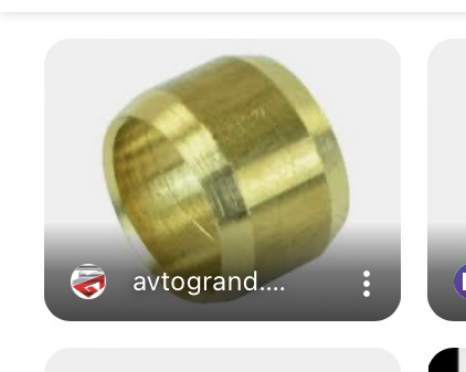

Что такое бонка?
Конусная с обоих сторон штука, что одевается на медную трубку и в процессе затягивания завальцовывается конусной гайкой уплотняя соединение.

Так я поэтому и спрашиваю, можно ли снять бонку, так как не разу не работал с медью. С фитингом проще, снял фитинг распилил бонку и повторно использую. Сам и планирую.

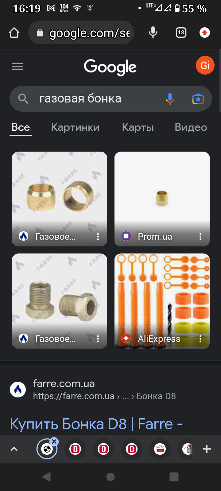

Только что набирал слово бонка в поиске, когда искал фото. Скрин что выложил -это то что выдало с первого раза в первой строчке.

Если уж вы апеллируете к гуглу как к эксперту, то слово бонка обозначает совершенно иное — www.google.com/search?q=б…wAEB&sclient=gws-wiz-serp

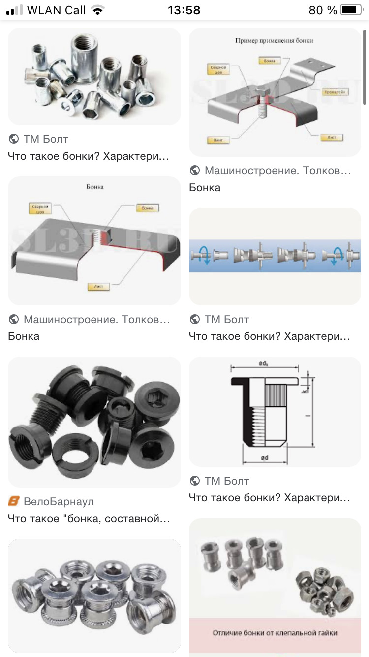

Суть поста была не о том что такое Бонка. А о том как ее снять. Если вам хочется, можете использовать свое название этой детали. Для меня Бонка – это заклепка-гайка с цилиндрической шапкой. Бонку невозможно протолкнуть или вытянуть сквозь отверстие. Виды бонок
Правильно, бонка – это заклепка-гайка. И для меня, и для гугла, и для всех. Поэтому и дико звучит это слово применительно к тому про что вы спрашиваете.

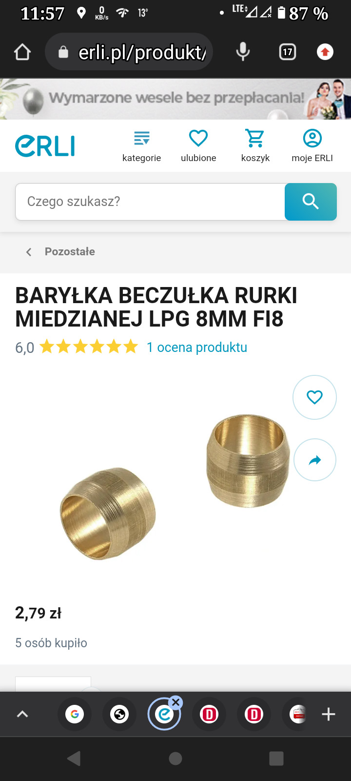

Не спорю на счёт терминологии. Но первый скрин как раз из Польского сайта…
Почему польского? Домен ua.
А если на польском такое встретилось, так тем более. Это просто кривой перевод.
Выше я выкладывал фото бонки Вот это . Похоже что у них она называется бочкой (баривка).
