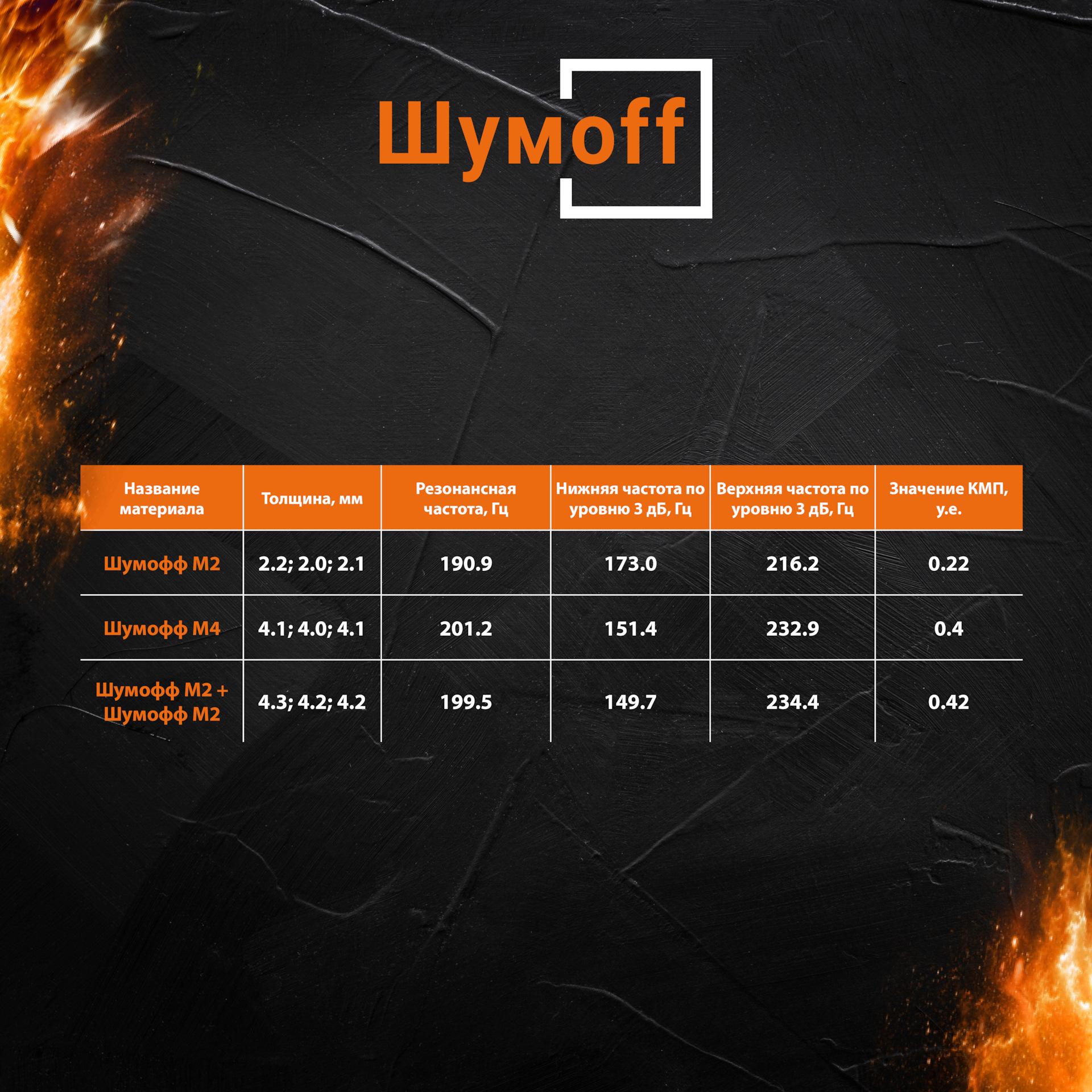

Почему? Вибра в 2 слоя с перекрытием нижнего шва!

Недавно он выложил обзор на калину. В калине он использует очень бюджетный виброй демфер толщиной 2 мм с фольгой в 70мур в 2 слоя
Толку ноль. Если у вибры кмп 0.25 например. То и 2 слоя будет 0.25. Кмп не суммируется
Что такое кмп?
Коэффициент механических потерь (КМП). Это коэффициент, показывающий какое кол-во механической энергии (вибрации) рассеивается в толще вибродемпфирующего материала при наклеивании его на металлическую поверхность. Значение КМП может быть от «0 до 1» Чем ближе значение к «1», тем эффективнее считается материал.
КМП не суммируется, но чем толще — тем выше (как правило)
Это никто не против. 😁
Просто вопрос был 2 слоя вибры 2 мм или 1 слой 4 мм.
