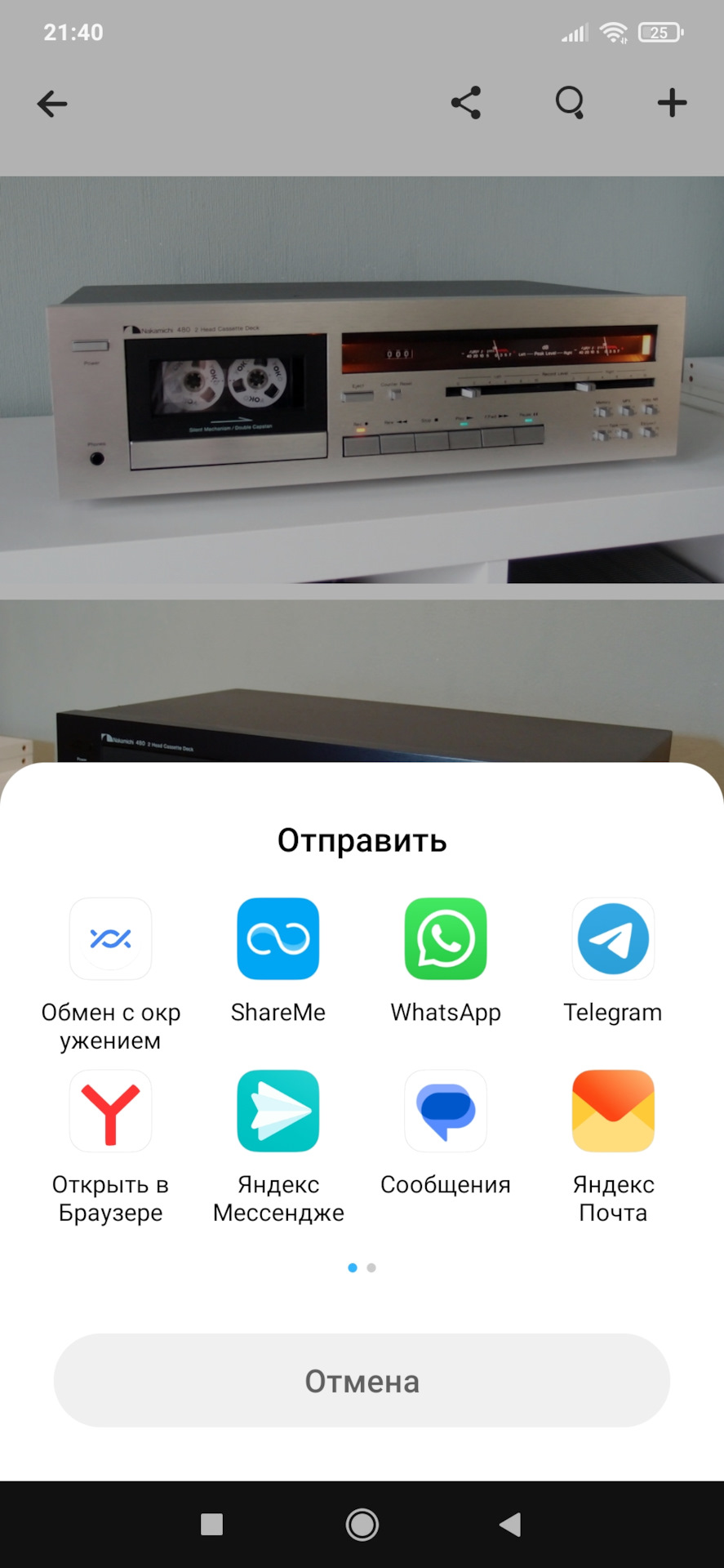

Слишком примитивный сайт. Я, что мне интересно, скидываю ссылкой в Вацап сам себе. Есть там такая функция-отправить сообщения самому себе)
Это работает с теми темами, которые ты видел, и которые тебя сразу заинтересовали. А если что-то уже проскакивало, а ты об этом даже не подозреваешь?
