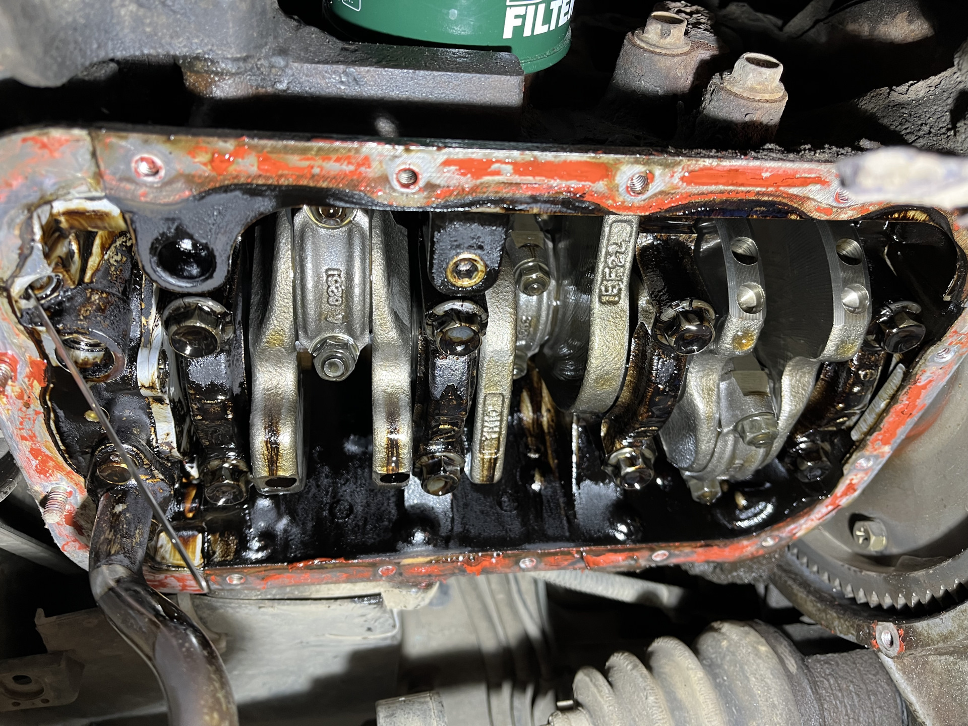

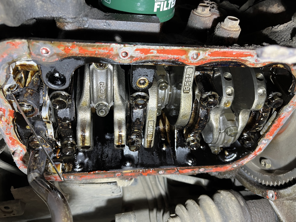

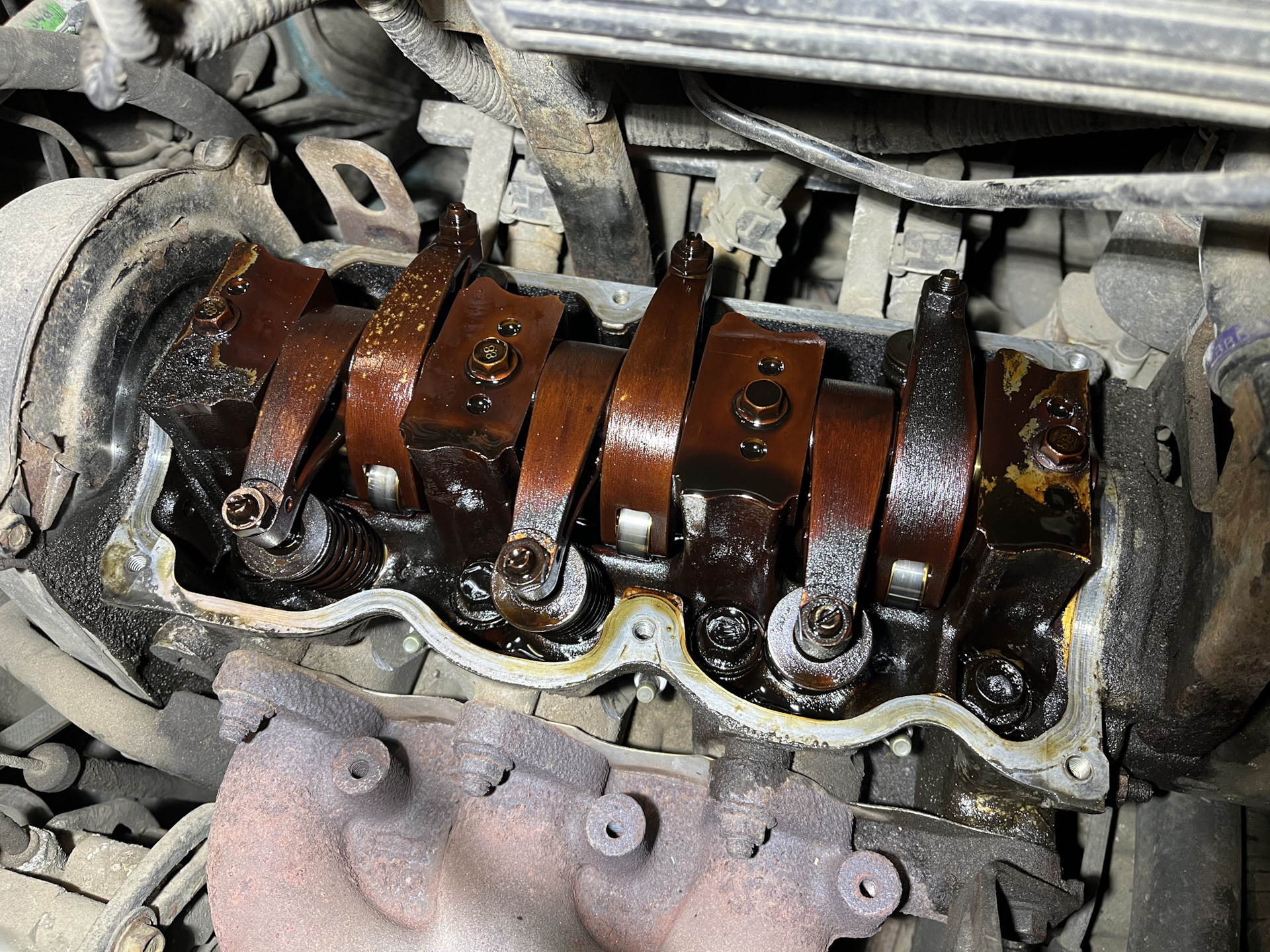

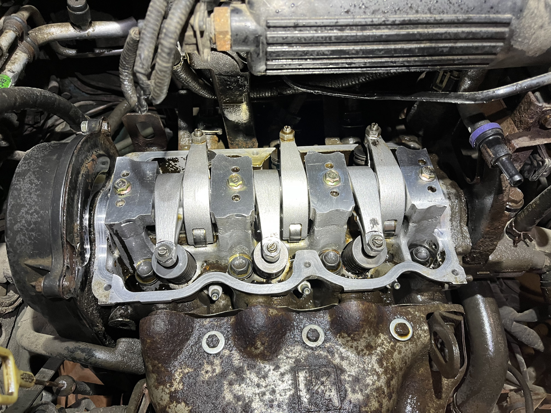

Коллеги, привет. Давненько читаю, вот решил написать. Имеем вот такую хрень, двигатель 0,8 матизовский
Это еще немного чище стал после kixx и armortech. Потеплело, подскажите, что мне залить, чтоб поядренее помыло от этих вот отложений, какую минераль? Поменять можно и после 2000, или раньше, как посоветуете. ДМСО не хочу морочиться, поддон снимать, а обычные пятиминутки не сильно помогают…

Азелит за 200 рэ его отмоет до блеска это проверено не одним движком. Остальное полумеры на тысячи километров и столько же по времени

просто в масло залить и погонять? как его применить?
Только с разбором. Щеткой, губкой, тряпкой и быстро смыть. Как писал человек выше можно наделать делов если без ума подойти к делу.
Понятно. Ну разбирать его я точно не буду, пару Валер тогда ещё применю и хватит с него)
Извиняюсь за совет который не просили, но, когда получите нужный результат, старайтесь менять масло каждые 5000км. И будет вам счастье. P.S. дорогое лить совсем не обязательно.

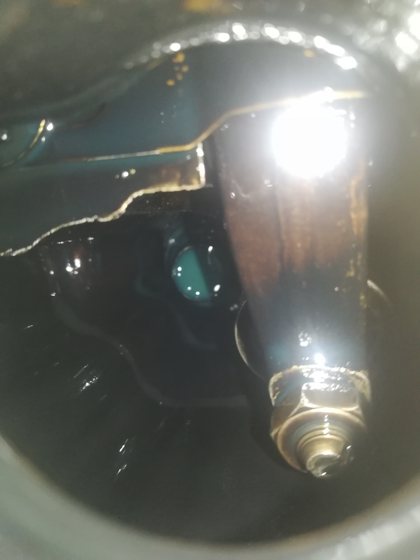

Спасибо, совет верный. И я собственно так и делал, но до нас, как видно, не парились. Я почти отмыл)

Все же решил послушать умного человека. Только не совсем разобрал. Но и так уже нравится))

Kroon Oil PolyTech 5w30 с ПАГ реально моет — сам пробовал. Отмывал в моем случае даже старый лак, но я бы начал с самой дешевой минералки М10ДМ + пятиминутное средство, чтобы смыть смывающуюся грязь, вторым этапом бы залил минералку М10ДМ от Газпромнефть пополам с PolyTech 5/30 с ПАГ и контролировал бы масло по капельной пробе, слив сразу по мере загрязнения и залив бы опять смесь 50/50.
Смысл в том, что минералка хорошо удерживает грязь, но в газофазовой фазе не отмоет. Нужно чтобы ПАГ там смывал — он будет конденсироваться на деталях головки и смывать грязь.

да фиг знает, машина ездит, да, но как-то хочется отмыть. От безделья скорее)

М20Е70 + РОЕ 50/50 + 3-5% РЕА менять раз в 3000км, отмоется до блеска металла за 20-25 замен. Быстрее только ДМСО 3-5%.

— Масло (любое) не моет; точнее, срок такой "промывки" приближается к сроку жизни машины.
Правильный метод — всё же раскоксовки, я обычно топлю за ДМСО, ибо наивысшая эффективность и небольшая цена.

ЧО бы сделал я:
Провести раскоксовку и слить старое масло.
Отодрал бы его в поддон😁😁😁. В смысле нужно снять и вымыть поддон, сеточку маслоприемника.
Купить самого дешевого масла 10 литров.
3 литра солярки, три самых дешевых фильтра.
2 литра масла и 1 литр солярки маслаем на холостом минут 15. Сливаем, меняем фильтр, повторяем.
После промывок снова снимаем поддон, очищаем.
Заливаем нормальное масло, катаемся 3 тыщи, смотрим на щупе уровень и состояние.
После 3 тыщ делаем повторную раскоксовку колец, меняем масло/фильтр. Далее меняем масло каждые 5т.
Забыть навсегда про межсервис в 7/9 тыщ!
Никогда не использовать масло GM.
По хорошему такой какун нуна разбирать и капиталить ужО. Причем капиталить правильно, у пряморуких мастеров. Вполне даже отравить почтой к тем же КаПауер, предварительно созвонившись. .
Что б вы там не заливали — грязь наделает делов. .
Можно конечно поморочиться, отмыть по-максимуму димексидом но это долго и муторно. Тем более требует места ( вонь ту не каждый будет терпеть), ну все сопутствующие танцы с бубном и без. .
Если пофиг — просто заливать высокощелочное масло по-дешевле и менять его чаще. Высококощелочное это от 10 и выше, лучше выше. .
Как вариант Лукоил Авангард Ультра
Там 100500 % закоксованы кольца, потому раскоксовку прийдется провести несколько раз под замену масла.
Прийдется несколько раз снимать поддон для удаления песка. .

оно рыхлое, тряпочкой стиралось нормально
Надеятсяя на действие масла, это Надежда на чудо. Надо бы сначала зубной щеткой поработать.

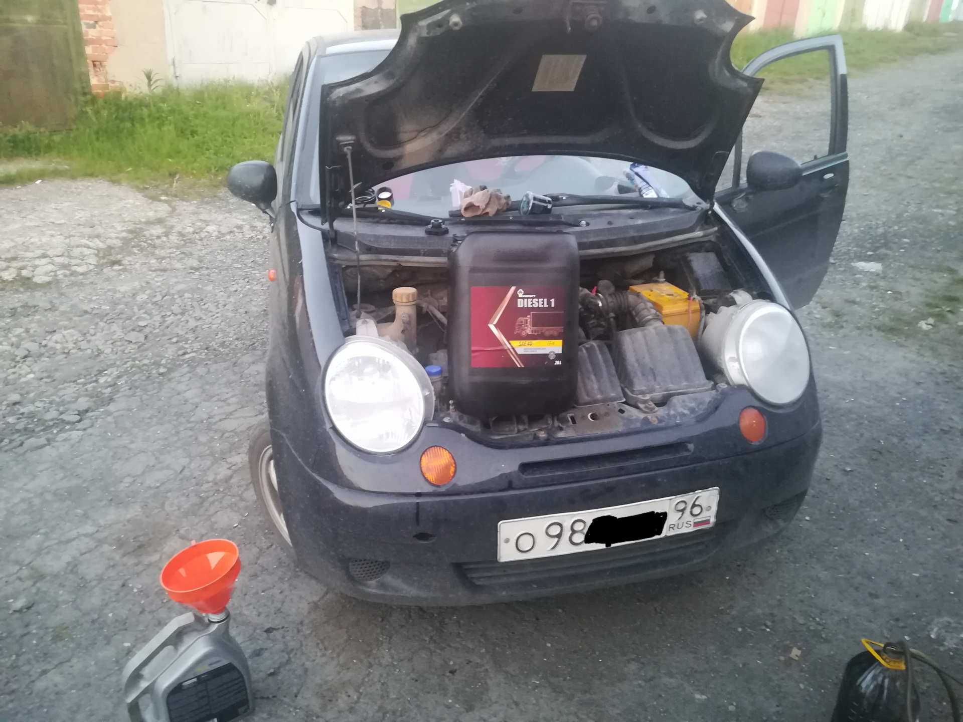

Солярки в пропорции 1/10 по объему масла в двс перед заменой, вместо пятиминуток 🤣
Лето или зима, или пох? Сколько крутить по времени?
Лето или зима, ДТ? Без разницы. Как пятиминутную промывку.🤷♂️
