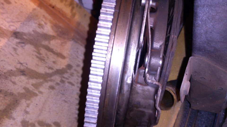

А вот с маховиком немного проглупил, сначала просто напресовал классический венец с обратной стороны переднеприводного маховика
в таком состоянии со стартером они дружиться отказались, независимо от количества прокладок и проставок под стартер, то не входил в венец или наоборот закусывало.
Потом поехал второй раз к токарю и сточили с маховика со стороны двигателя около 1 см, и венец вернули на прежнее место, фото к сожамению нет.

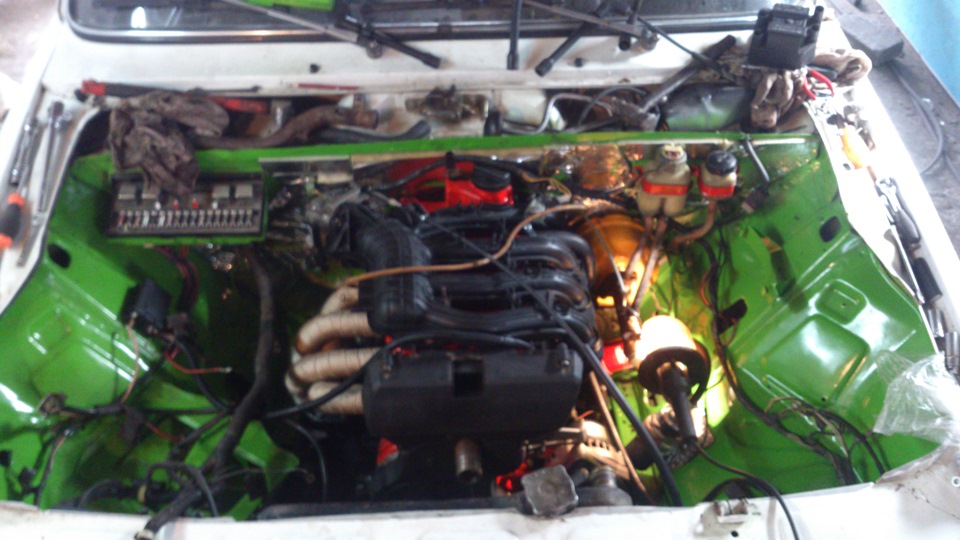

Так как машина была карбюраторная обратки для топлива не было, поэтому купили и проложили ещё одну трубку. Инжекторный бак с насосом стоит каких-то космических денег, поэтому оставили старый бак и впаяли в него трубку для обратки, бензонасос выносной от волги поставили под капотом.
Пилить моторный щит не очень хотелось (хотя потом подумал что можно было бы это и сделать) поэтому обрезал ребро и загнул щит кувалдой.
Также разрезали и загнули крепления двигателя, тем самыс сдвинув его ещё на пару сантиметров к радиатору.
К системе охлаждения подошли несколько не стандартно, основной слив ОЖ с головки сделали спереди
А вот с задней стороны где был термостат, сделали заглушку и в неё приварили трубку для печки.

Сразу поставили блок с силовыми предохранителями, на незащищённые цепи.
Ещё пару фотографий от системы охлаждения

После того как маховик сточил на 1 см венец одел со стороны двс или со стороны кпп?
Кпп
От системы охлаждения я конечно в шоке =)))
Только вопрос а циркуляция будет?
Особенно к 4ому цилиндру?
Но ага такие вот нововведения:-) да ни чё пока вроде отлично работает, и печка быстро греть начинает, и температура не зашкаливает, один датчик остался на старом месте возле 4го цилиндра, второй возле радиатора, вентель всегда включается на одной температуре около 100гр, поэтому температура во всей системе одинакова. Так что время покажет.

двигетель немного подвинул? крепление коробки (заднее) перенес тоже?.. и кардан нормально встал?.. а про охлаждение в данном месте я тоже читал.типо 4 цилиндр не циркулирует
Двигатель сантиметра на 2 пододвинул, больше ничего не переносит, кардан по шлецам немного сдвинется в эластичке но в этим ничего страшного, там запас большой. С 4м целиндром все ОК)))
а как крепление коробки на месте осталось если двигатель подвинул? . кстати радиатор оставил классический?
Да фиг знает сам не понял как так получилось) на подвесе резиновом видимо съиграло, немного в натяг получилось. Да радиатор пока старый, в будущем будет от нивы или десятки.

Про отвод охлаждайки ты не правильно поступил)))Не зря все делают с задней части головы…Остался ты друг без печки))
Да вроде наоборот двигатель ещё нагреваться не начал а печка уже горячая если кран открыть! И если внимательно посмотреть то видно что отвод на печку с задней стороны)
Ну отвод я не увидал сори)А про это подумай будет не правильная циркуляция)
Все отлично работает)) один датчик стоит на родном месте возле 4го цилиндра его не видно, он идёт на приборку, второй возле радиатора который идёт на ЭБУ и вентилятор. И вентиль включается как раз на 105 градусах по приборке, ну это как только сделал, сейчас уже прошил чтобы пораньше включался.

Такое охлаждение не варик! 4 и 3 цилиндр будет постоянно в застое(если ты конечно не собираешься ездить постоянно с печкой))) То что тебе показал датчик на холостой работе это не значит что так будет и на нормальной езде. Короче если будешь нормально отжигать на этом двигателе, будь готов менять прокладку с периодичностью раз в месяц
Причем тут холостой ход? Я уже с пол месяца езжу и отжигаю постоянно, если спокойно ездить вентиль вообще не включается и температура выше 90 не поднимается. Если в пробке стоять или отжигать то поднимается до 100 включается вентель и температура падает обратно к нормальной рабочей.
