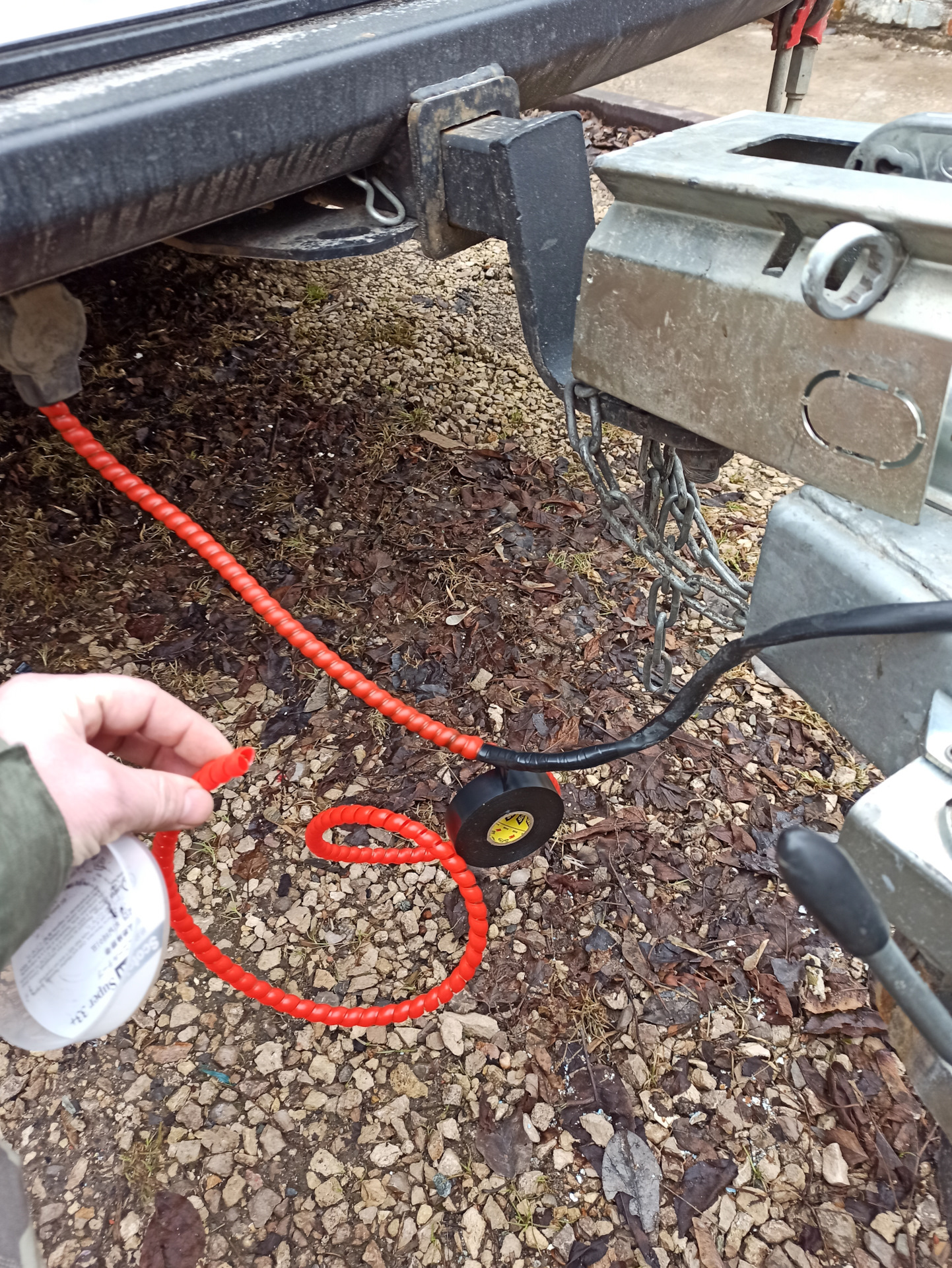

Всем привет . Показываю как я придумал, по крайней мере не видел ни у кого . Может кому пригодиться. Всем удачи. Да, кстате, крайне советую такую изоленту.

Однозначно вещь! Но переделывать не охота, так работает и ладно . Просто где-то чирканул проводок и внешнюю оплётку рубанул. Провода целы. Вот и решил сначала заизрлироватьтжиотместо, потом эту хрень . А так вообще брал для проводки для акустики
Я в гофру запихнул только снизу у розетки гофра открыта чтобы влага сливалась если что.

Да чтож ты нудный такой. Чего не понятного-то? Провода обматываются спиральной оплёткой. Где был надрыв обмотал хорошей изолентой . Вместо того чтобы спросить по делу, будешь гнать тут какую-то лабуду 😀😀

Да нет конечно. Просто начинаю сомневаться, что не написал как я её наматывал и для чего она😀
Где брал? Дай сцылку
Спиральная обмотка проводки, оплетка для проводов (красный, комплект 2 шт. по 1.5 метра) ozon.ru/t/yb9YDqQ
Она типа изоленты — липкая внутри?
Нет, она поосто как спираль . Полно продают разных

У меня в гибкой пружинной металлической оплётке (не душевой шланг). Удобно и защищено
