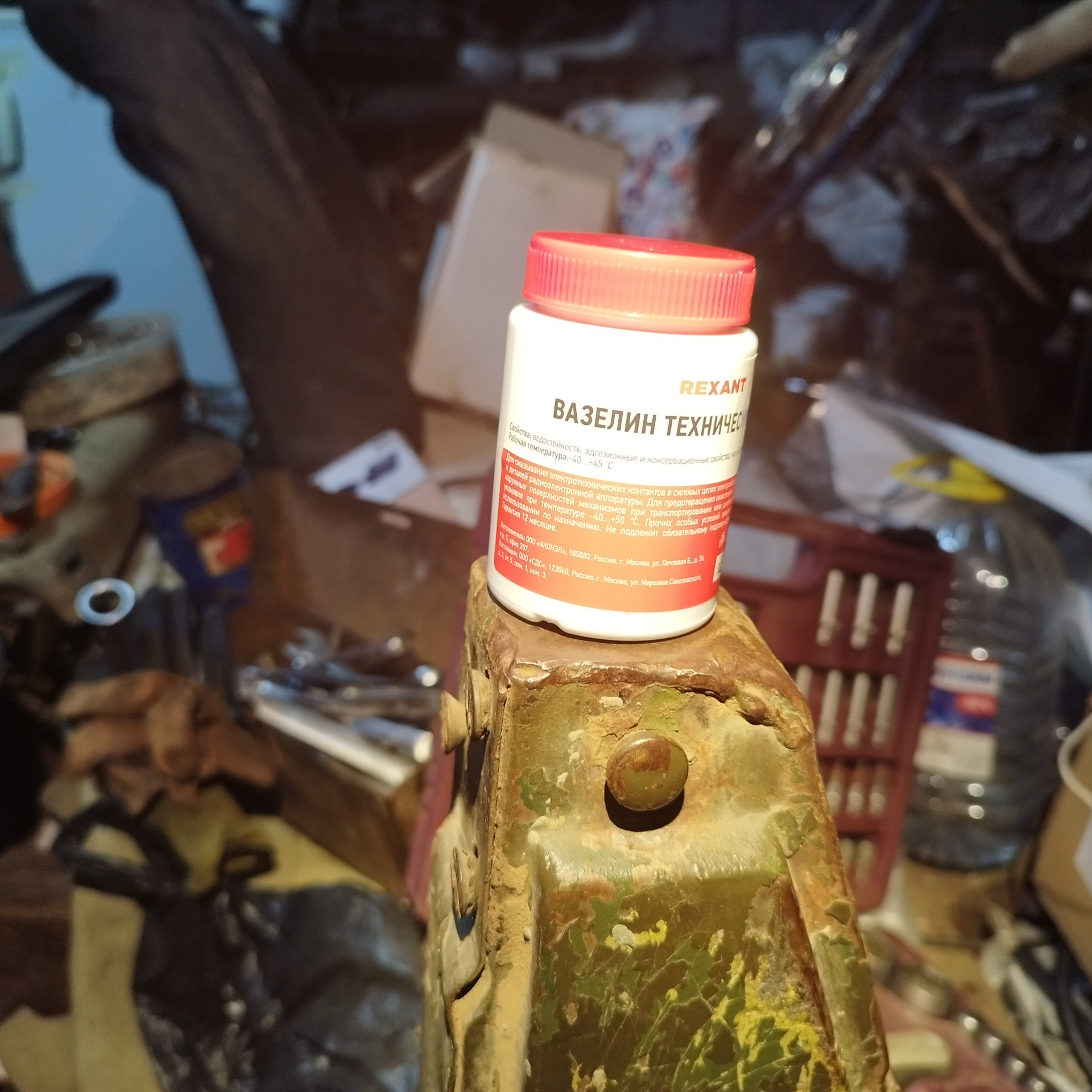

Я купил такой очиститель контактов, заказал на озоне технический вазелин, много кто мне его советовал для обработки контактов, ещё когда на четверке ездил, задними фанарями проблема была, решил попробовать, а так все медной смазкой брызгал последнее время
Так ты получается почистил, а потом техническим вазелином мазал?
Нет, я не ничего ещё пока не делал, но хочу так сделать
Смущает что он диэлектрик, а мазать то придется весь разъём и внутри и снаружи
Ну да, но как я понимаю он идёт ка консервант, то есть смазал им клеммы аккумулятора, подцепил, он слез на соприкосающих поверхностях и не даёт окисляться, он не смываем

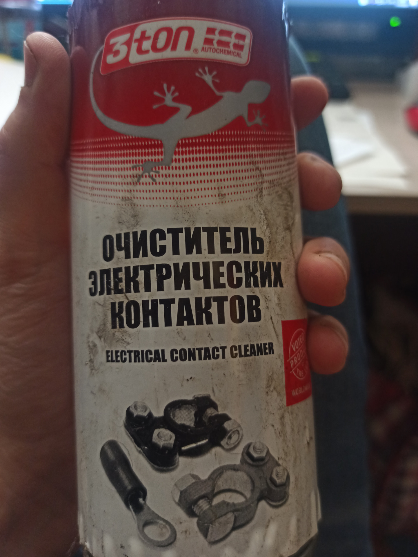

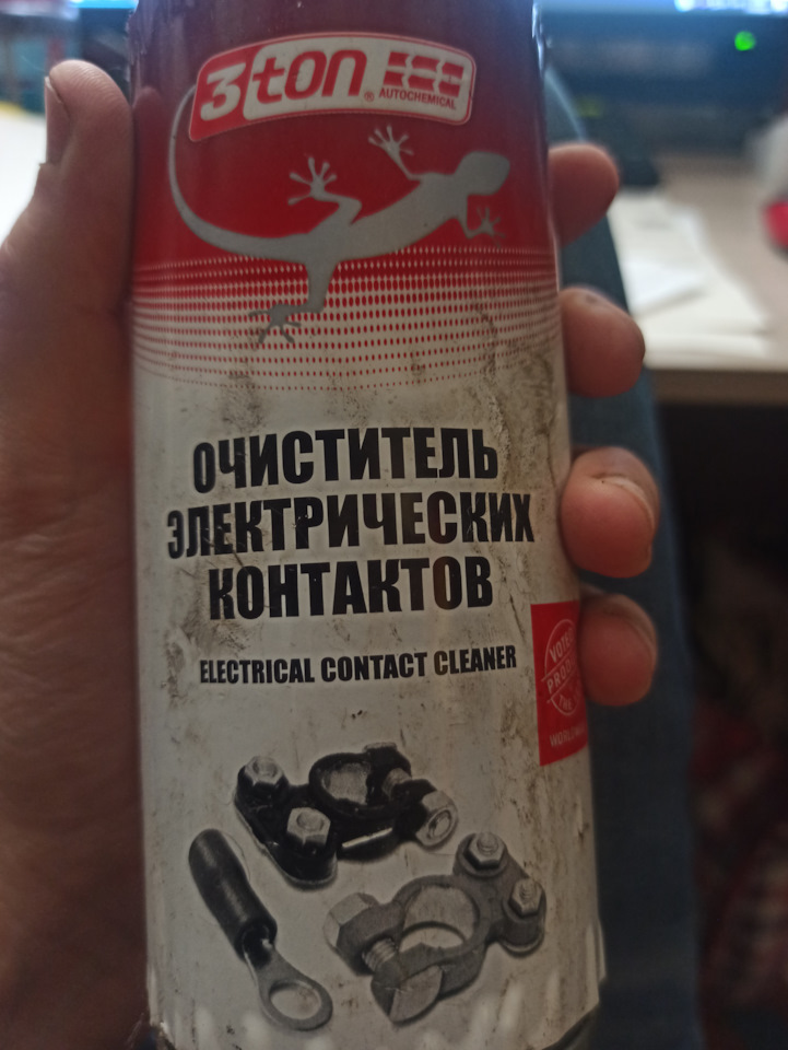

Вот использовал 4 месяца назад эту хрень, там где применял — контакты покрылись зеленой коркой 🤬 не рекомендую
Это у них защита такая от наружней коррозии 😅
Да уж🤬🤣
YaroslavFly
Подтверждаю что этот очиститель реальная хрень. Уже использовал раз 10. Оставил на потом. Окислы не убирает почти. Грязь смывается. Это да. Он больше как бы для консервации, так как образует тонкую маслянистую пленку. Но зелени как у тебя при его использовании не наблюдал. Это что то новое для меня. Короче пользы практически от него нет. Недостатков больше.
После лавра масляной плёнки нет, они отличаются по составу видимо
Надо испытать
YaroslavFly
Так он очищает, а не защищает, для защиты требуется специальная смазка, ликви моли например
Ну он оставил за собой пленку, и на ней образовалась. Фигня такая
