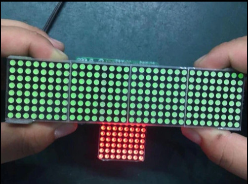

Приобрел матрицу, на WS2812b не посмотрев на размеры, поэтому на то место, куда изначально планировались часы, она не влезла, она реально большая 320х80мм, потом купил поменьше, но уже не цветную. Также решил, что пускай показывает температуру помещения и регулирует яркость в зависимости от освещения. Для этого были куплены датчик DS18b20 и фоторезистор.

И зачем в Брянске Кировская погода? А сделать какой-то выбор через вебморду пока не хватает моих навыков. Так что править все равно придется. Ну и коменарии в скетче местами есть. Я не буду спорить, вы правы, в следующий раз учту.
Здоровья! Просто ИМХО, мне больше понравилась тонировка. Ставил светофильтр от ЖК телевизора, получилось как у Вас, попробовал затонировать 5%плёнкой пластик, больше понравилось. 😉
для такой матрицы
Это Max2719? Тогда просто залить скетч, который я ниже написал. Не забыть устанлвить библиотеку #include <gyvermax7219.h>

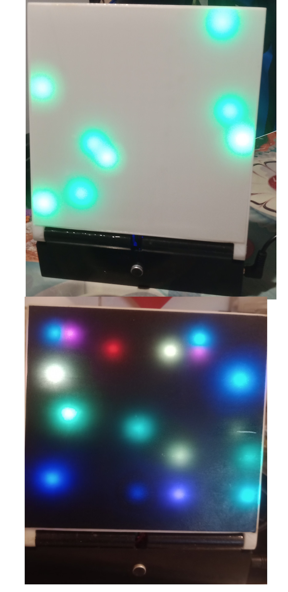

До этого делал такие
Прикольный эффект.

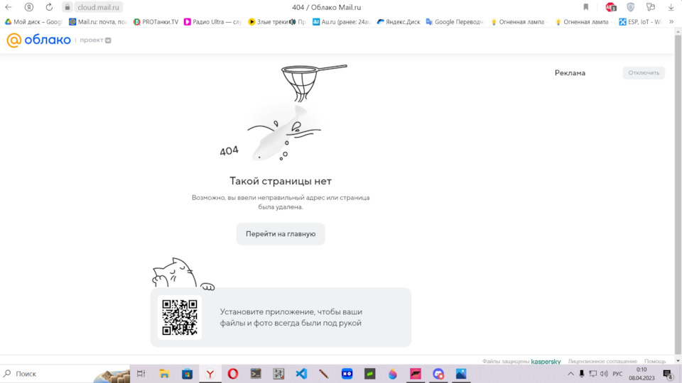

Можете посмотреть весь и если не трудно поменяйте что надо, а то я в этом пень-товарищ дерево drive.google.com/drive/fo…mXQqflyfY7?usp=share_link

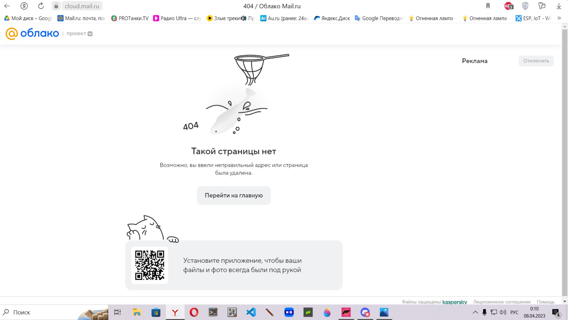

а тут cloud.mail.ru/home/13%20INFORMFTOR
cloud.mail.ru/public/Jv9U/HBkNicijv
А ПО ПЕРВОЙ ССЫЛКЕ ? drive.google.com/file/d/1…Vs5h0/view?usp=share_link
👍получилось
diod2

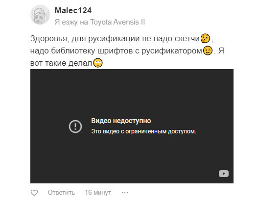

Здоровья, для русификации не надо скетчи🤔, надо библиотеку шрифтов с русификатором😉. Я вот такие делал🙄
А библиотеки что не для скетча применяют ? Не вижу вашу поделку
Для скетча, но суть в самой библиотеке, это как драйвер устройства. Т.е. какой скетч Вы не слепите, без правильной библиотеки он работать не будет как надо🤔. Возможно и ваш скетч будет работать как Вы хотите, достаточно найти правильную библиотеку😉
Да я кучу библиотек перебрал толку -0 Это только маленькая часть
Некоторые человеки и саму библиотеку переписывают под свои хотелки🤷♂️. Направление верное, Надо просто желание🤫, 😉… К стати мои сборки все русифицированы🤫, правда не мной🙄, я в программировании только диодом моргать научился😆. И в ФЛ_прог кое что делал🤭. А сам, два по кушу😉… Всё черпал с форумов у Гайвера. Мои варианты исполнения его ламп, community.alexgyver.ru/th…-budilnik.1406/post-10960

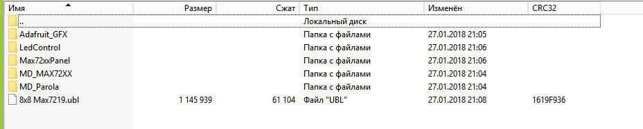

И библиотека Adafruit GFX у вас на скрине.
Если правильно помню, то название файла шрифта нужно менять, например FreeMono7.h нужно поменять на FreeMono7pt8b.h по названию переменной в этом файле, а то не компилирует. А еще шрифт должен по размеру влезать в вашу ячейку, т.е. он может быть больше, чем высота вашей матрицы.
