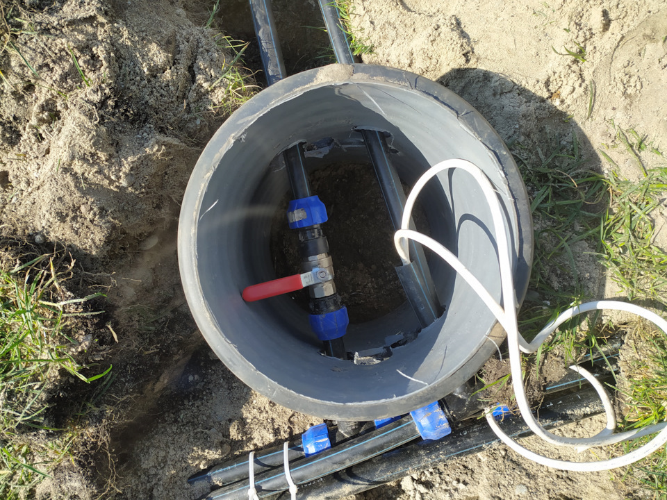

Клапан, я к сожалению сломал при сборке, буду ждать новый и пока что поставил кран.

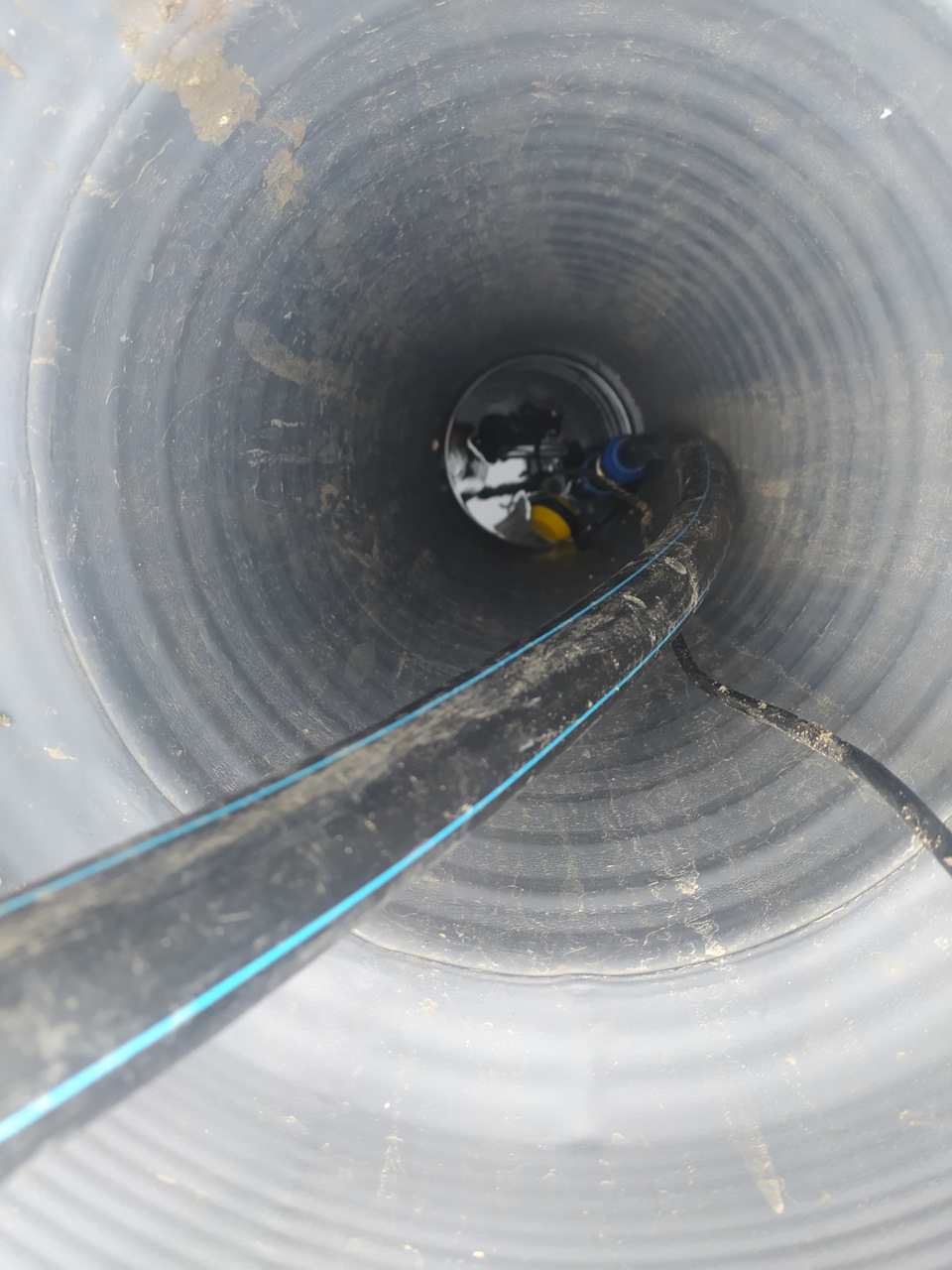

Но, раз, уж всё перекапывать решил добавить принудительный дренаж.
Вокруг дома застройщик сделал гравитационный дренаж, но грунтовые воды высоко и весной в нём стоит вода.
Поэтому рядом с самым низким дренажным колодцем закапываем ещё один ниже дренажных труб + высота дренажного насоса + запас где-то 10-30 см.
Насос обматываем москитной сеткой от мелких камешек, присоединяем к трубам ПНД, ставим подпружиненый обратный клапан, выводим трубы в канаву и опускаем насос в колодец выше дна на 10-30 см. Под насос труба 32
Соединяем дренажный колодец с колодцем в котором стоит насос.
Из переполненного дренажа вода потихоньку стекает в новый колодец и когда всплывает поплавок насоса, он включается, выкачивает воду и отключается.

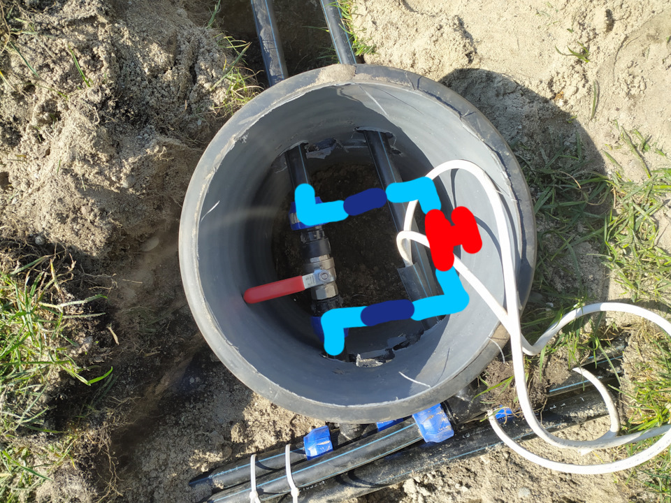

чтобы раскрутить такое соединение нужно его раздвинуть, когда вы засыпете землю, снять кран у вас вряд ли получится
Рядом с колодцем закапывать не стал пока не придут два клапана. Трубу можно чуть согнуть и приподнять т.к не глубоко, хотя да — не очень удобно
возможно для удобства проще сделать П образный поворот, такие делают для компенсации расширения труб. Тогда все будет легко разборным
Спасибо, надо попробовать, не уверен что получится уместить это в этот колодец, но тогда просто другую коробку какую-нибудь придумаю — удобство важнее
эти крепления не вечные, бывает текут, поэтому доступ к ним всегда нужен, и удобство замены тут немаловажно. У тещи кто то давно делал, насос маслает без остановки-где то протечка, пришлось капать, по памяти она вспоминала где соединения, хорошо на 2 яме нашли)))
если нужно будет заменить соединение — отпилишь заподлицо и сделаешь Пшку, а специально сейчас её делать нет никакого смысла.
