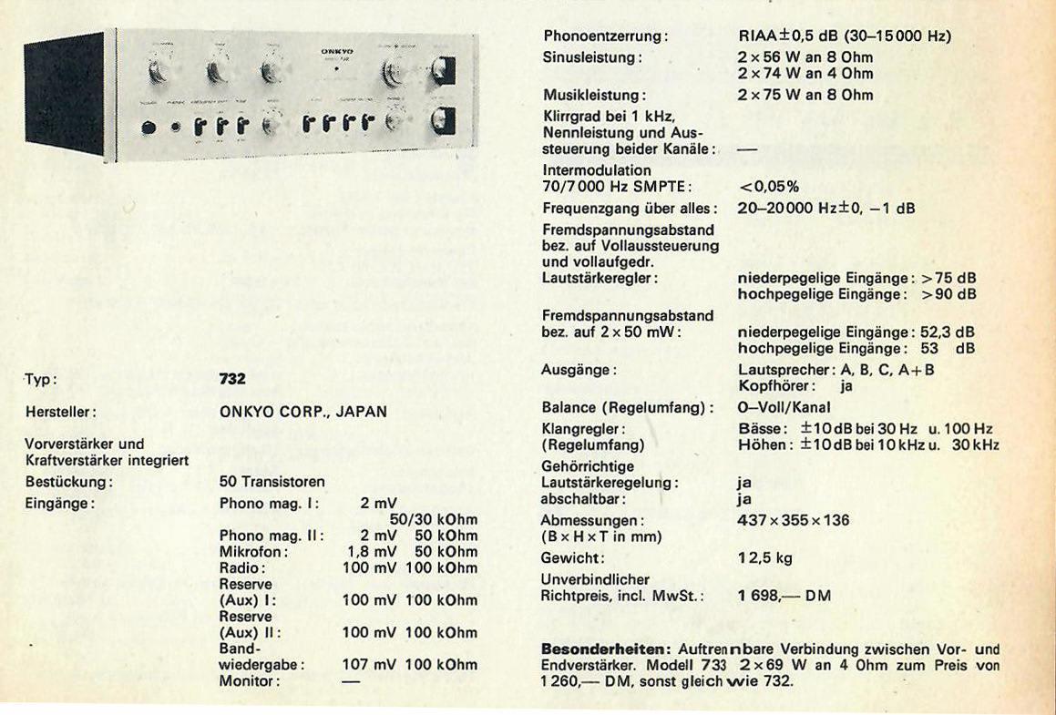

1971(72) Onkyo Integra 732 : 1'700DM/100'000Y, 12,5kg, -, 437x355x136, 56W@8 Ohm/0,05%, 74W@4 Ohm/Df=100, DC(?)Hz — 100kHz, This is a pre-main amplifier with a full-stage direct-coupled differential amplifier circuit in the main section. Built-in MC amplifier.,
1969 Onkyo Integra 733 : 1'260DM/69'800Y, 11,5kg, -, 437x355x136, 34W@8 Ohm/0,1%, 69W@4 Ohm/Df=100, DC(?)Hz — 100kHz, A pre-main amplifier that uses a pure con complimentary service all-stage direct connection circuit in the power amplifier section. It is possible to connect two systems of speaker Route 3 and tape.,

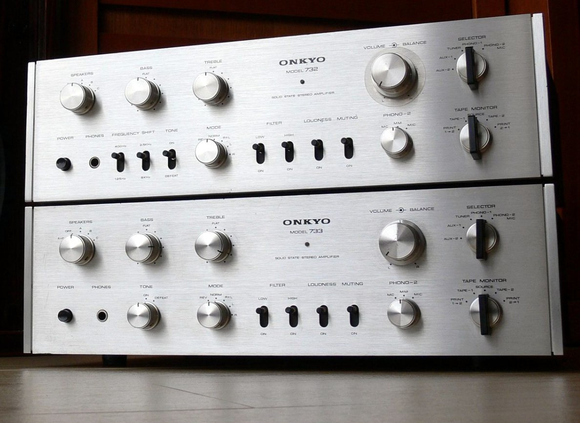

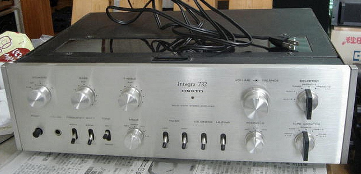

— регулировка баланса переехала на кольцо РГ
— селектор АС теперь "крутилкой" и совмещает все возможности.
— регулировка тембров совмещённая (не поканальная)
— селектор частот среза темброблока стал 2-позиционным переключашками.
— Также появилась переключашка "тон дефит", т.е. почти "директ"
— селектор право/лево переехал в центр
— блок из 2 переключашек (2 фильтра, ТК и мьют) остался на своём месте.
— вместо баланса появился селектор Фоно2: ММ/МС/Микрофон (караоке ага?).
— место селектора П/Л занял нормальный селектор записи.
— отличия от 732 в том, что теперь совсем нет переключения частот среза ТБ, а переключашка "Тон Дефит" теперь крутилкой. Просто заняли место.
— Кстати, акустических систем и на 732 и на 733 предусмотрено аж по 3(!) пары. При этом совместно могут работать только А и В. С — всегда отдельно. Ну и правильно. Зачем?

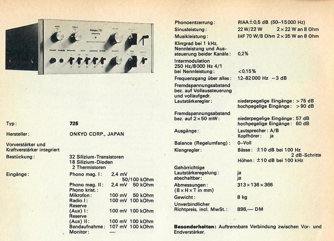

Особняком идёт "узкопрофильный" 725. Впрочем, по фэйсам видно, что он из той же семейки:
Видно, что он из серии 712/713: есть лоуднесс и мьют, а баланс не на кольце.

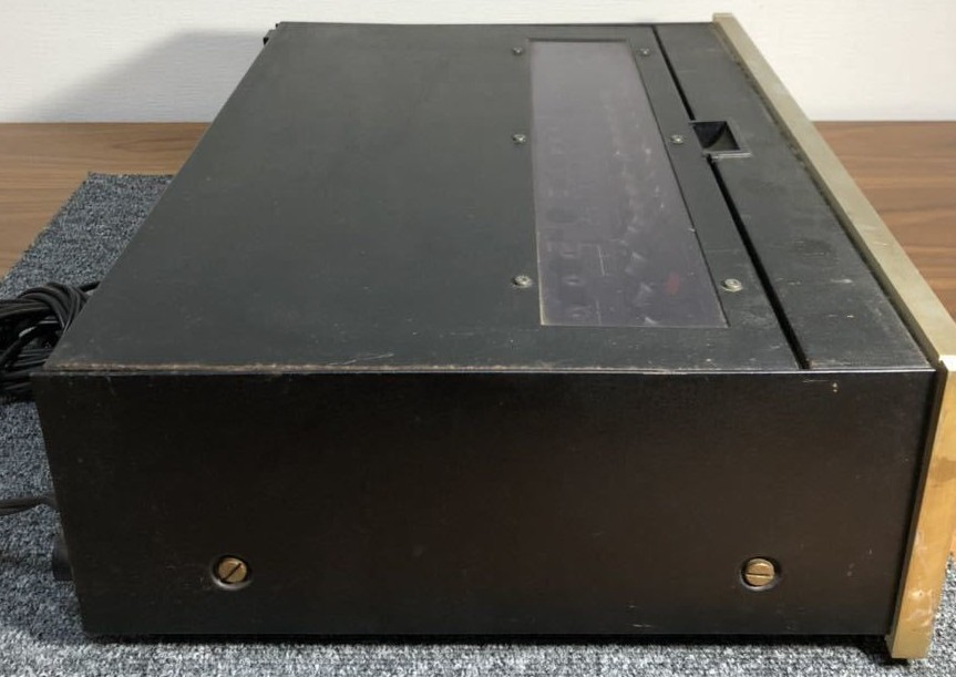

Что из интересного?

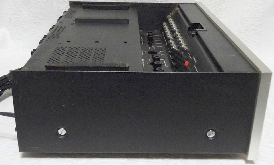

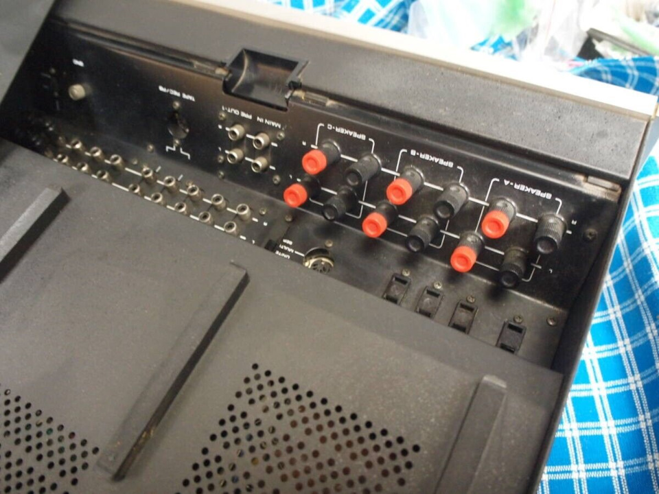

Сверху усилителя наблюдается крышечка.
Под этой крышечкой расположена вся коммутация. Согласитесь, довольно удобно, если усилитель стоит сверху (как ему и положено).

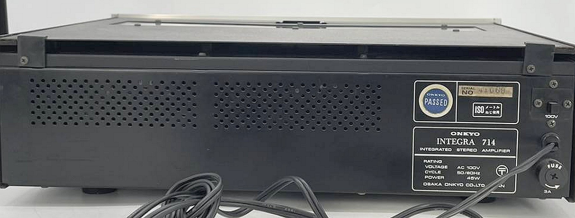

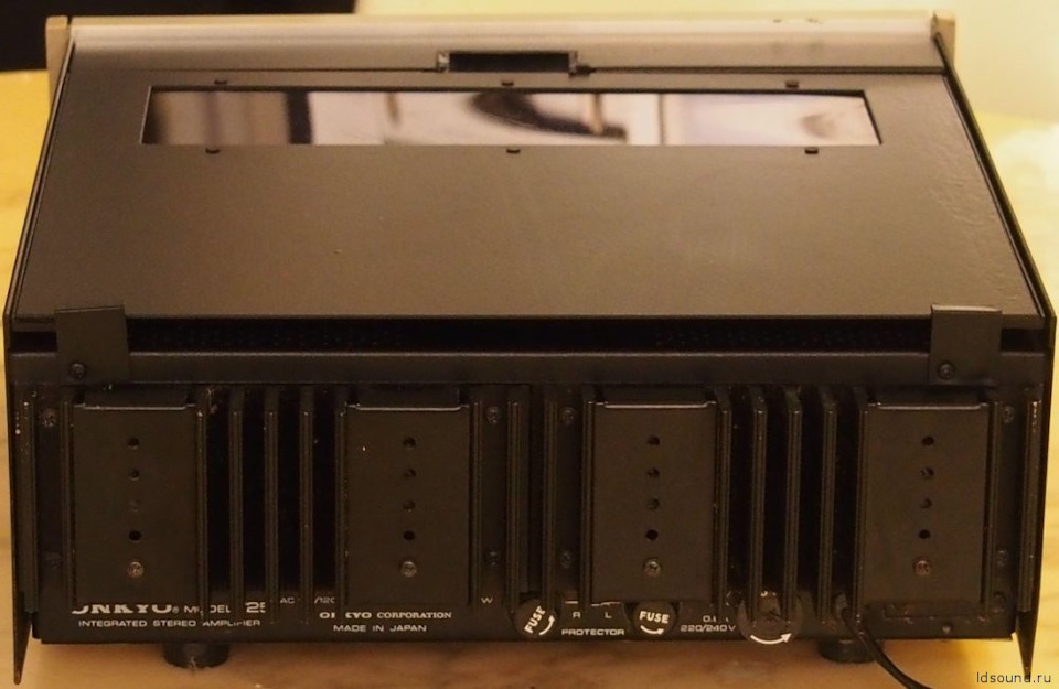

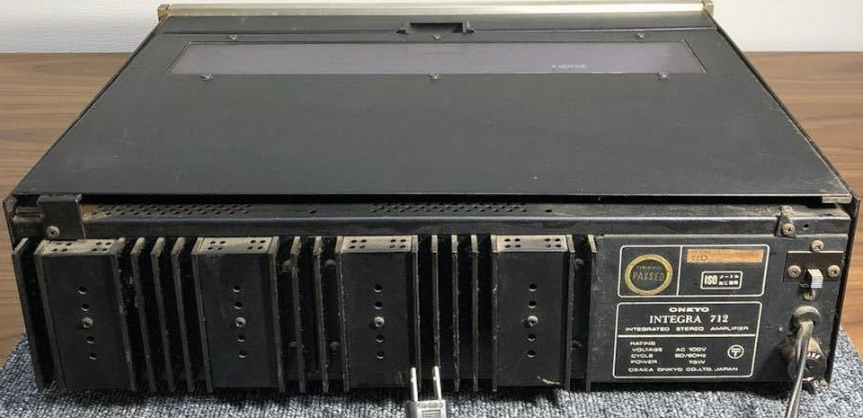

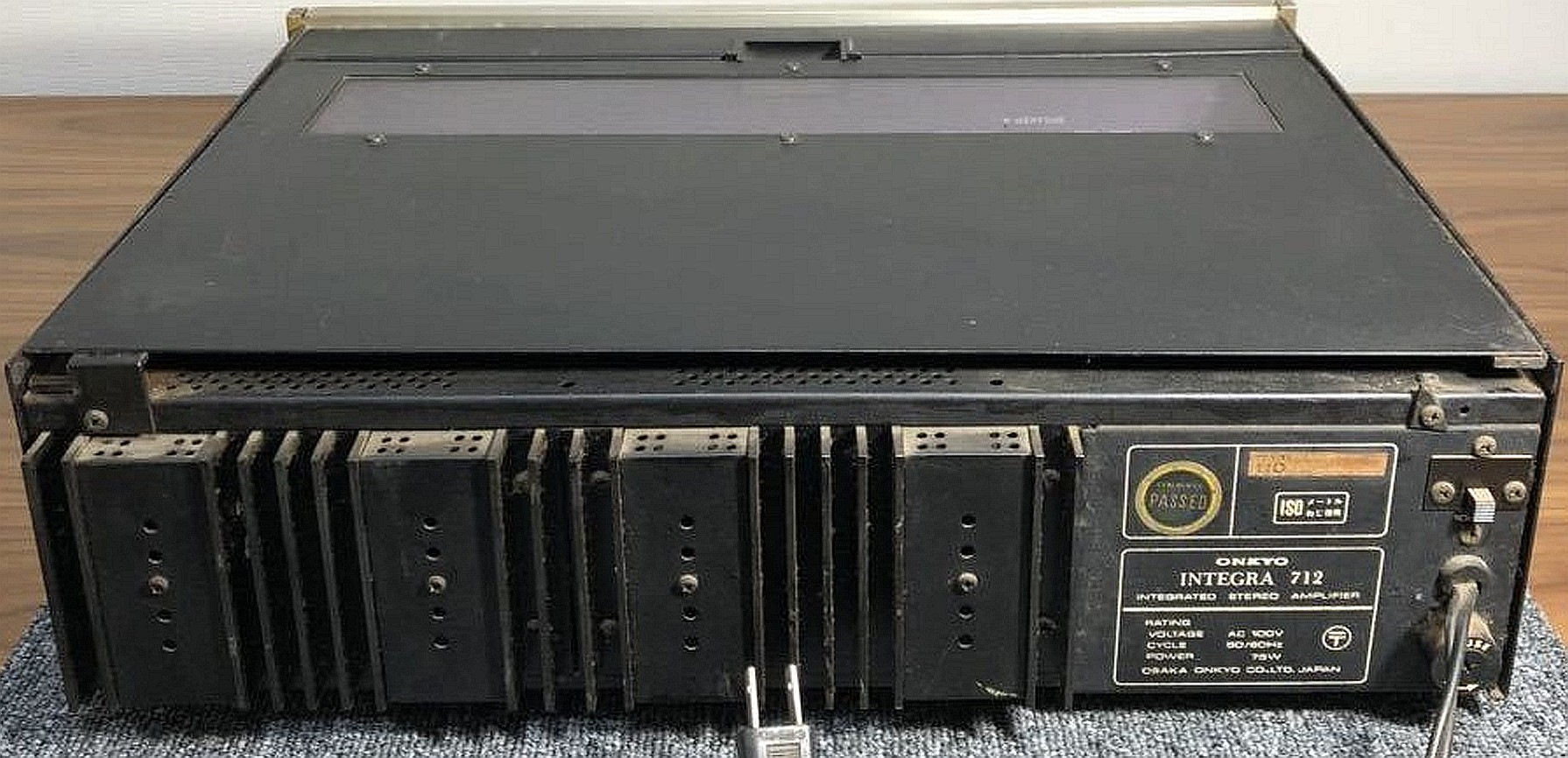

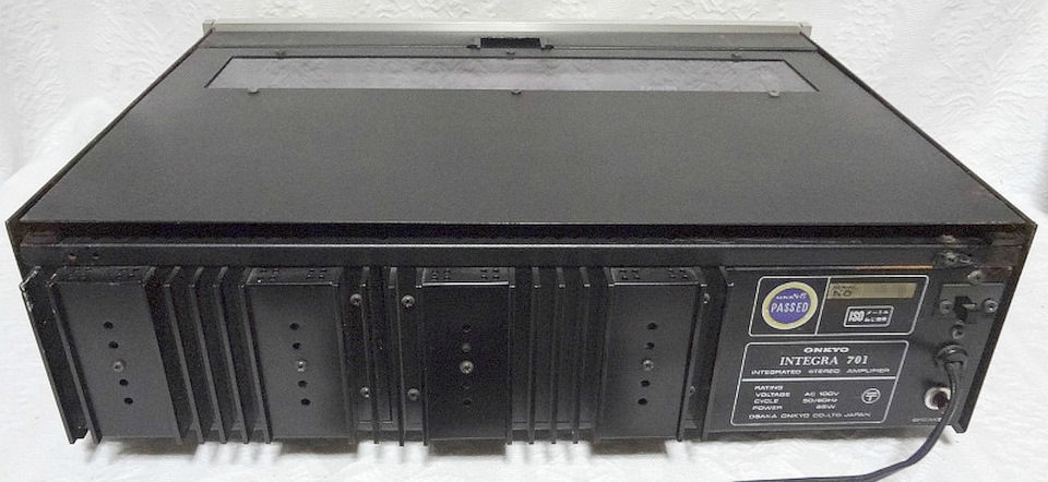

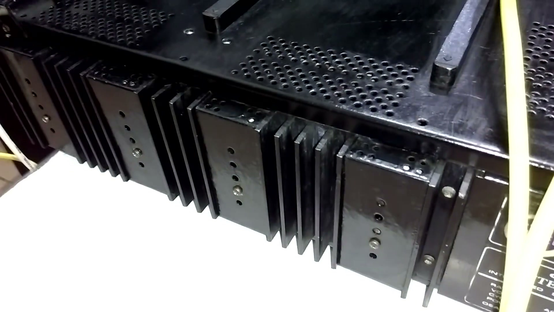

Так же не сильно они отличаются и с филейной части:

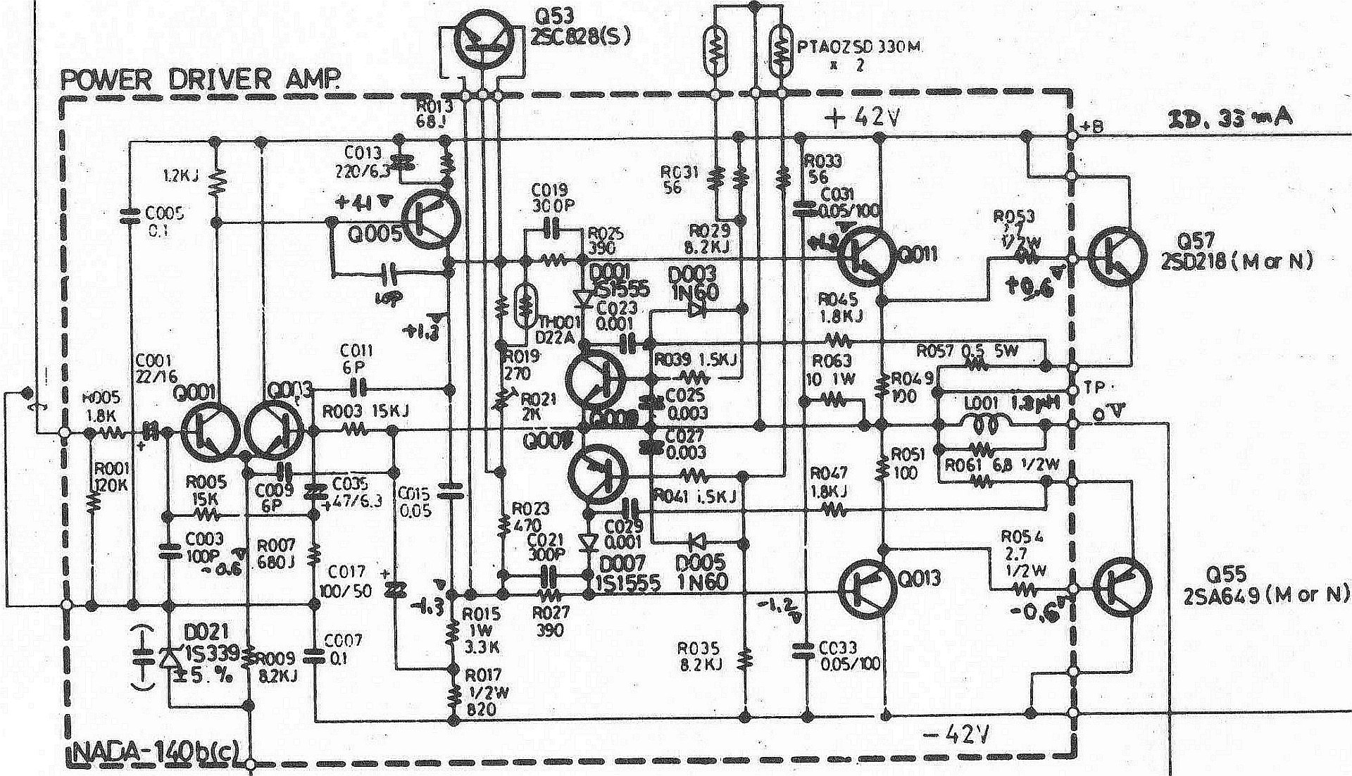

Что у нас со схемами?
А схем у нас почти нет.
Но те, что есть, весьма однообразны:
Видим, что все схемы Лин-1 (раскачка на ОЭ + вольтодобавка).
Все с 2-каскадным выхлопом. Причём, 725 с "косым", 732 — уже с симметричным.
В 732 стоит защита выходников по току. Причём, схема нарисована через ****, так, что не особо то и поймёшь, что это? А вот на той, которая "схематическая", видно, что это именно защита по току.
Все на металлических тр-рах (хоть что-то хорошее).
ИМХО: "крепкие" меломанские усилители. Не говно. Но именно меломанские. Пойдут с соответствующей акустикой. Кристальной чистоты звука ожидать, естественно, не стОит.
"A pre-main amplifier with a fully connected circuit in the main section" (701), "amplifier with a full-stage direct-coupled differential amplifier circuit in the main section." (725), "a full-stage direct-coupled differential amplifier circuit in the main section." (732) — это всё они хвастаются про Линовскую схему.

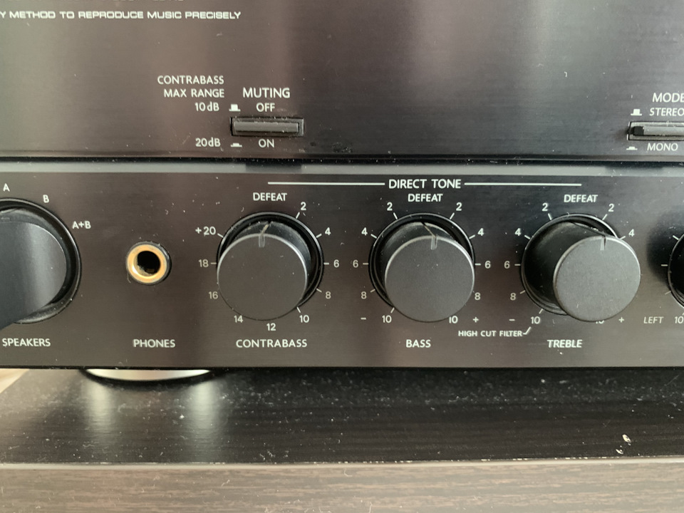

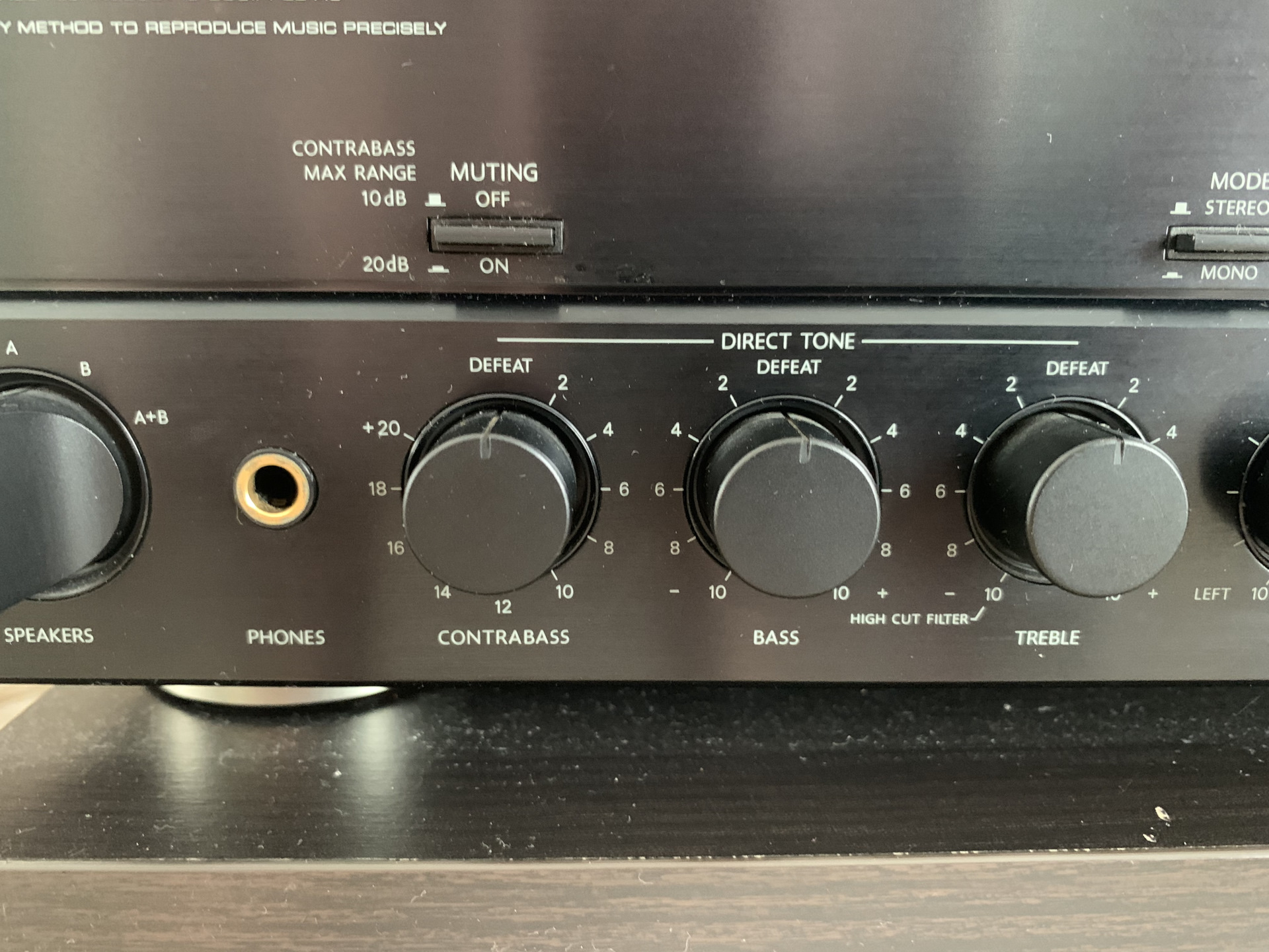

В поновее Онкио тоже страннные регуляторы тембра- treble, bass и contrabas😁
ААААААААААААааааааааааааааааааа ! ! !
ЧТО ЭТО ? ? ?
Когда крутишь этот регулятор — лучше прослушиваются смычковые. Чем сильнее крутишь — тем больше и лучше проявляются…

Коммутация сверху под углом должно быть дико удобно.
Удобнее, чем в ***е у стойки ковыряться :-).
Удобнее, наверное, только у Пио — сбоку — там вообще ковырять ничего не надо. Тут — крышку снимать.
Но зато все сопли на виду. А ещё пыль оттуда вытирать…
Или там можно подключить, а потом вернуть крышку взад?
Можно конечно. Должно быть.
