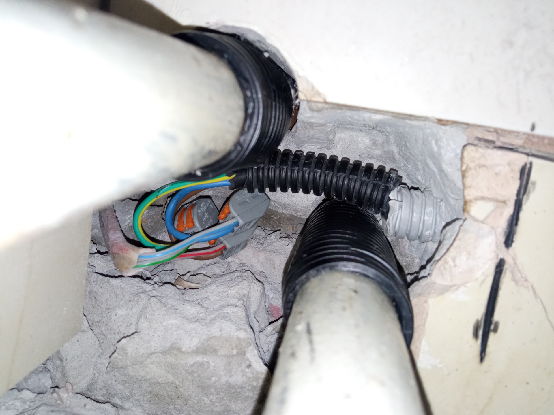

И заманчиво так, ты глянь там (чото) всё равно розетка не работает. Был говорят электрик, ругался громко, чего то сделал и 1000 рублей взял. Особо радует бумажка)) Занятная камасутра. Ребята как вы думаете, сколько может стоить работа)?
Скажем так, он деньги не за работу взял, а за маразм. В общем, там по уму ВСЁ переделывать надо. ОБЯЗАТЕЛЬНО изолировать трубы от проводов. А в идеале полностью менять провод. Бумажка до поры до времени, а потом ТАК епанёт, что мало не покажется
По вашему как и сто переделывать, если можно более конкретно? Типа штробить стену и заново укладывать, линию. Убирать трубы Что конкретно. Я вот так решил вопрос.
Лично я, проштробил бы стену выше или ниже на 100-200 мм и провод пустил бы в гофре. причем заменил бы его полностью от источника и до потребителя, чтобы этих скруток не было. Ибо, любая скрутка окисляется и значит потери и шанс на пожар или кз
Посмотрел фото, похоже, кабель перерубили, когда ремонт делали. Любимое извращение нашего народа: всё спрятать в стену под притку, а потом гадать, почему потекло, почему электричества нет и т.д.
Думаю, это произошло лет эдак за несколько. А почему бы и нет) Изоляция высыхает на трубе то под 50 градусов и крошится, а дальше фаза с нуликом на трубу.
Если на фото то, что было до начала работ, то могу поверить, что провод цветной изоляцией перетёрся об трубу. Была бы черная внешняя, лет30 точно продержался бы.
Отопление работает, провод разогрелся и начал (подмыкать на трубу) АВ на 16А честно отработал, в противе шарахнул током жильцов.
Думаю, провод разогрелся не от отопления, а от скруток. Ибо такое колодочное соединение медного многожильного провода — это еще похуже скрутки для силовой линии. А в ванные розетки обычно втыкаются фены, водогреи, конвекторы. Хорошо еще, если перед колодованием провода залудили, или всунули в слаботочную гильзу, но то вряд ли.
Такие вещи нужно садить исключительно на неразъемные соединения, и лучше на необслуживаемые. Я такое гильзую на пятитонный пресс — впрочем, как все соединения проводов в квартире, кроме светильников.
Убирать трубы
Что конкретно.
Да, с розеткой так можно и я уже тогда это понял, но с отходящим проводом в стену как?
Штробить стену, потом искать плитку, отделочника?
вам там жить, а не мне…вам решать… если разветвление, то можно и розетку сделать, но подальше от труб — желательно не вверху и не внизу, а сбоку
Да ладно((
Что ж за изоляция такая, которая при 70° уже расплавилась?
А почему бы и нет)
Dergak

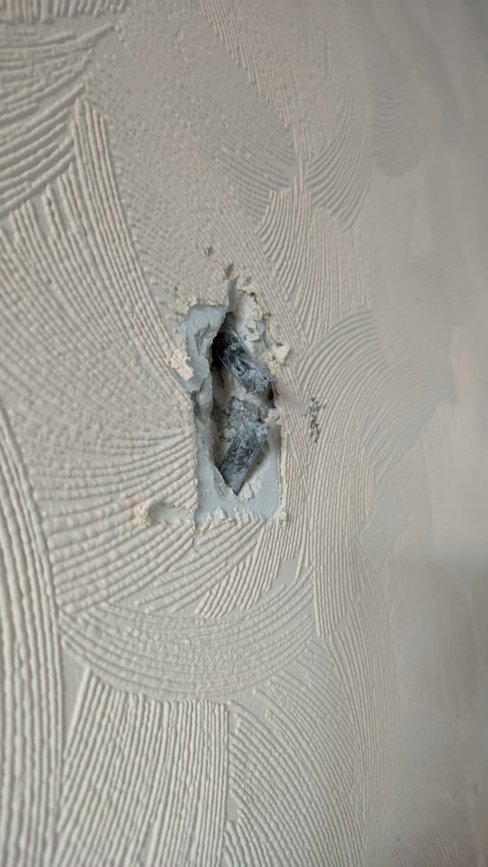

А как начался Ваш первомай? Я вот попал перфоратором куда надо.
Нет, это не над выключателем. Это примерно 1.5 метра влево от него и вверх столько же

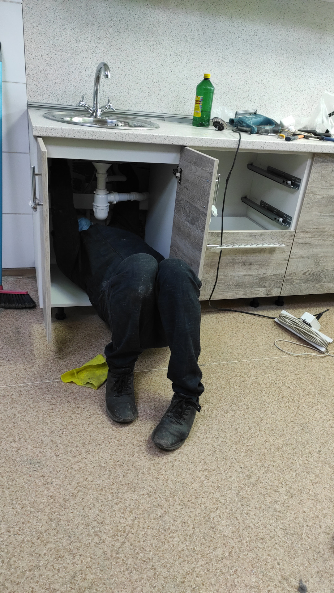

А что надо сделать то? Не понятно… но если был электрик то ясно что нету напряжения в этих проводах…надо искать концы откуда идут и куда все эти провода…
Рабочее пространство 10х10 см
Три 3 часа долбил отверткой бережно так и аккуратно)
🤣🤣 мда заниматся таким сексом мало кому интересно)))
Нормально, оргазм был.
Max19830809
Мне примерно так же предстоит. Либо полкухни разобрать.
Zar1968
Это нормально. В этот раз на фото напарник, а я в шкафчик плотнячком вхожу😂
Dergak
Ты долбил или пришедший?
Пришлось значительно расширять, пространство.
Практический грыз зубами.
Ничего не понятно, но очень интересно
