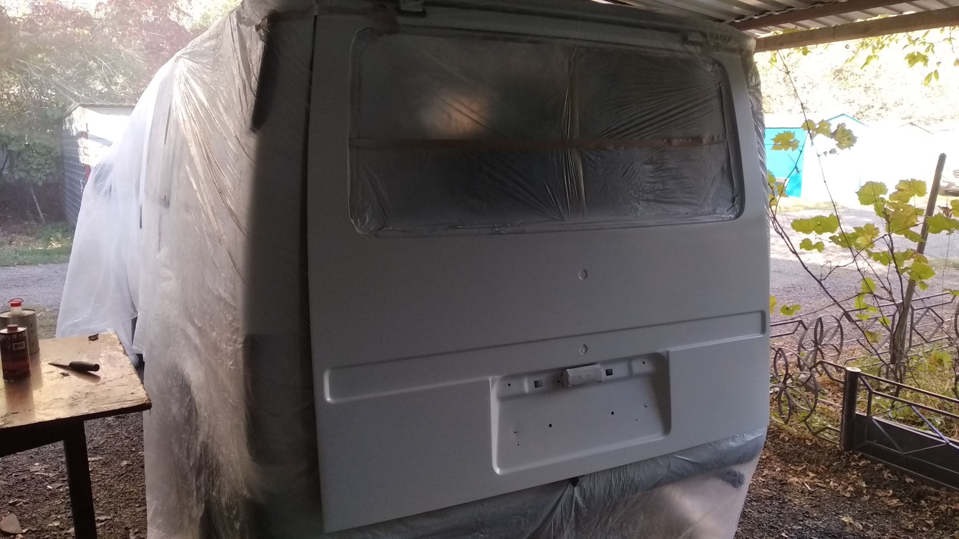

Макинтош, да ещё и красный — на улице без проблем вообще.
Я дверь как-то красил, белую, да под лак:)
Привет.
Ну как без проблем. Покрыл лаком, поставил на солнышко сушиться и занимаюсь в гараже другими делами. По дороге пацан на кроссовом мотоцикле пролетел и вся пыль тут же села на лак.
Второй раз только покрасил- машина прошла…
Всяко на красном меньше видно, а в остальном да, неприятно.
