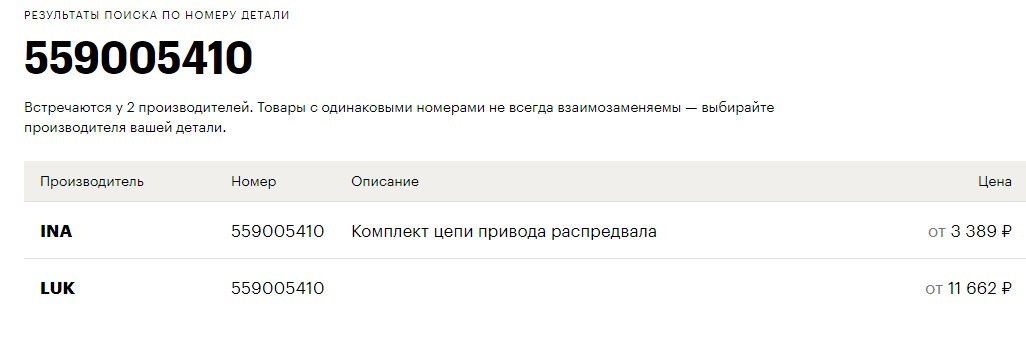

добрый день. вот пришла такая проблема, надо менять прокладку ГБЦ форд фокус 1.6 дуратек, 8кл.мастер сказал что надо менять и ГРМ заодно, гидронатяжитель цепи стоит почти на последнем. посмотрев данные запчасти на ГРМ, выбор конечно не богатый )). подскажите какой ремкомплект лучше купить? .есть производитель таких запчастей Ina, какого качество данный производитель ?а менять надо всё, и гидронатяжитель, шестерни, успокоитель, натяжитель, и соответственно цепь .какого производителя цепи порекомендуете взять?, ну или полностью рем комплект .и ещё вопрос, при снятии ГБЦ новые болты крепления головки тоже устанавливать или старыми можно опять же прикрутить ГБЦ
ГРМ форд-фокус 1 дуратек 1.6, 8кл
Комплект цепи грм LYNXauto TK-0202 — LYNXauto арт. TK-0202.стоит устанавливать этот комплект или нет

Если судить по подвесным(промежуточным и т.д.)подшипникам, то ина ставилась на конвеере. Да и в отдельных заказах показывает себя неплохо. Главное, на контраФакт не напОроться.
в том то и дело, что не знаешь, что тебе привезут в заказе, контрафакт или нет .читал отзывы по INA, кто хвалит кто вобще пишет дерьмо (но не про комплект ГРМ).хотя артикул INA и LUK именно на данный комплект ГРМ одинаковый, а цена разная .INA стоит дешевле чем LUK
мне на фф2 рест клубный сервис на старые затягивал, сказал ничего с нимт не случится. все работает нигде не течет. а так если бы с финансами не было тогда проблем новые бы купил, для самоуспокоения как говорится.
единственное что я поменял это прокладки впуск — выпуск! т. к. старые просевшие были
