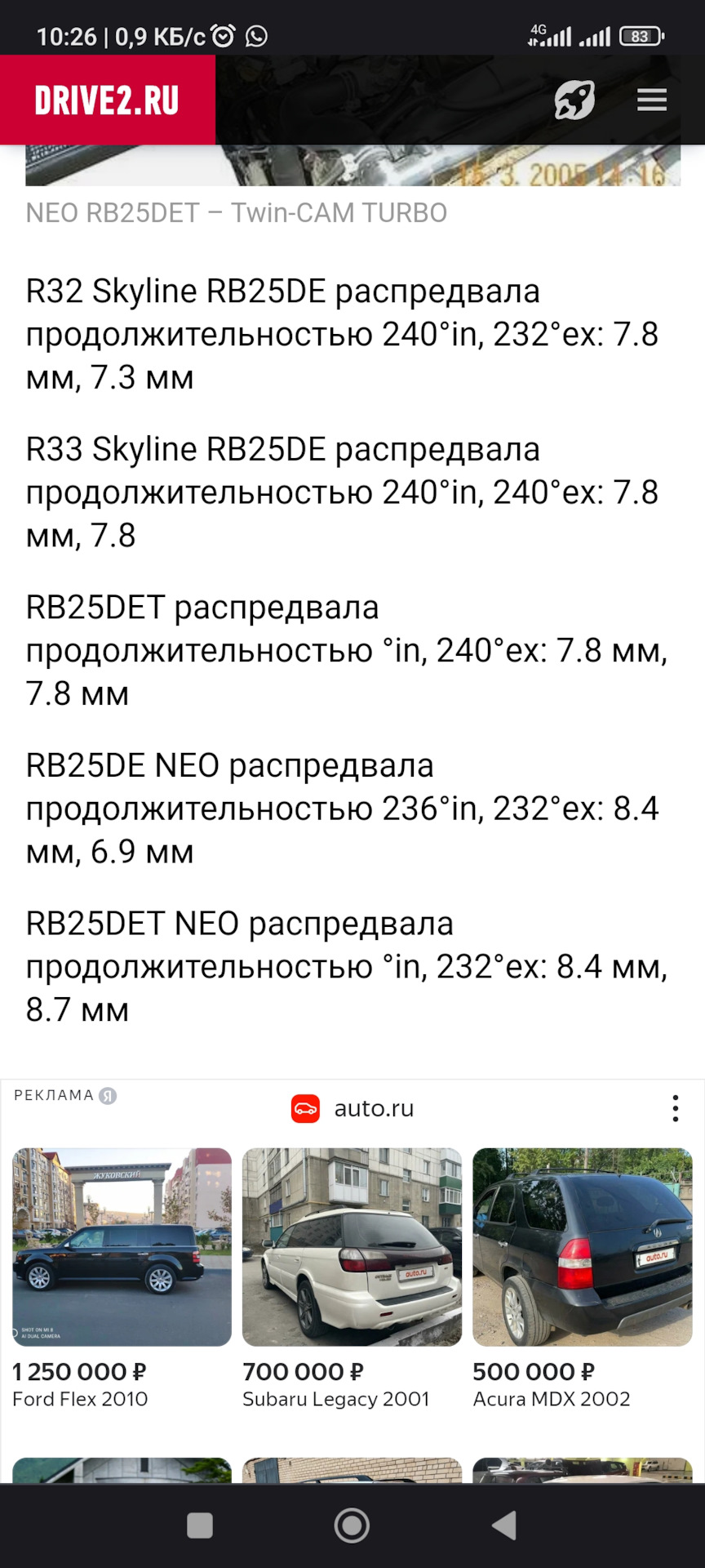

Здравствуйте Подскажите есть у кого-нибудь распредвал выпускной с рб25дет Нео. Сломался вал нужен срочно Южно-Сахалинск
завари, да езжай дальше …да риск естьно, дешево, быстро, брутально :)
нет фото сломанного, жалко. Если кулачки и пастель не пострадали, то можно без загонов восстановить .Лично не делал, но видел видео с ремонтом .
И есть вот такая инфа может кто-нибудь ставил валы не от NEO подскажите пожалуйста
Я от NEO не в NEO ставил) правда на RB20DE. Все работало. Это было в далеком 2006 году.
alysyi
Там нет отличий
Да смотрел но у меня с приставкой NEO
С Хабаровска с доставкой baza.drom.ru/dl?link=http…y-rb25de-t-107715278.html Купить Распредвалы RB25DE(T) в Хабаровске по цене: 6 000₽ — частное объявление на Дроме
На дроме смотрел? baza.drom.ru/dl?link=http…-71460420.html%23extended RB25DET в разбор в Южно-Сахалинске
