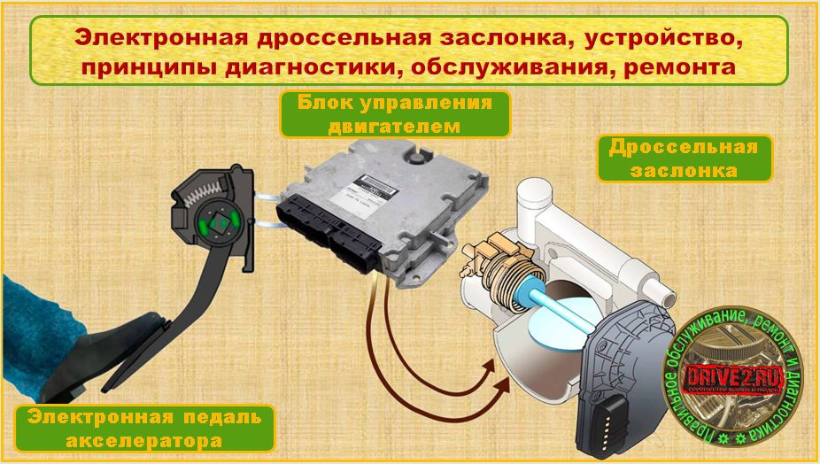

Прошлый раз мы говорили о диагностике электронной педали газа (ЭПГ), сегодня поговорим о диагностике электронной дроссельной заслонки с электрическим приводом.
Данная дроссельная заслонка также как и датчик положение педали акселератора представляет собой сдвоенный потенциометр. Существуют разные варианты её исполнения, как и у ЭПГ, при этом методы диагностики одинаковые для всех типов подобных датчиков.
Рассмотрим электросхему дроссельной заслонки.
Блок дроссельной заслонки чаще всего имеет 6 контактов. Два контакта (масса и напряжение) идут на двигатель, который открывает и закрывает дроссельную заслонку. В зависимости от напряжения подаваемого с электронного блока управления (ЭБУ) двигателя, мотор дроссельной заслонки открывает её на требуемый в зависимости от ситуации угол (холостой ход, ускорение, глушение двигателя и т.п.).
Другие 4 контакта это масса и 5V, которые подаются на два потенциометра (переменных резисторов) дроссельной заслонки и выводы с этих потенциометров, по сигналам которых ЭБУ `понимает` на какой угол в данный момент открыта дроссельная заслонка.
Здесь принцип такой же как и в электронной педали акселератора. Сигналы дублируются с двух потенциометров для надежности и перепроверки насколько повернулась дроссельная заслонка.
Однако, в отличие от педали, питание приходит одно сразу на 2 датчика, масса тоже одна, и 2 сигнала с переменных резисторов TPS1, TPS2. При этом существуют дроссельные заслонки с 8 контактами. В этом случае у каждого потенциометра свои независимые 5 вольт и своя масса.
