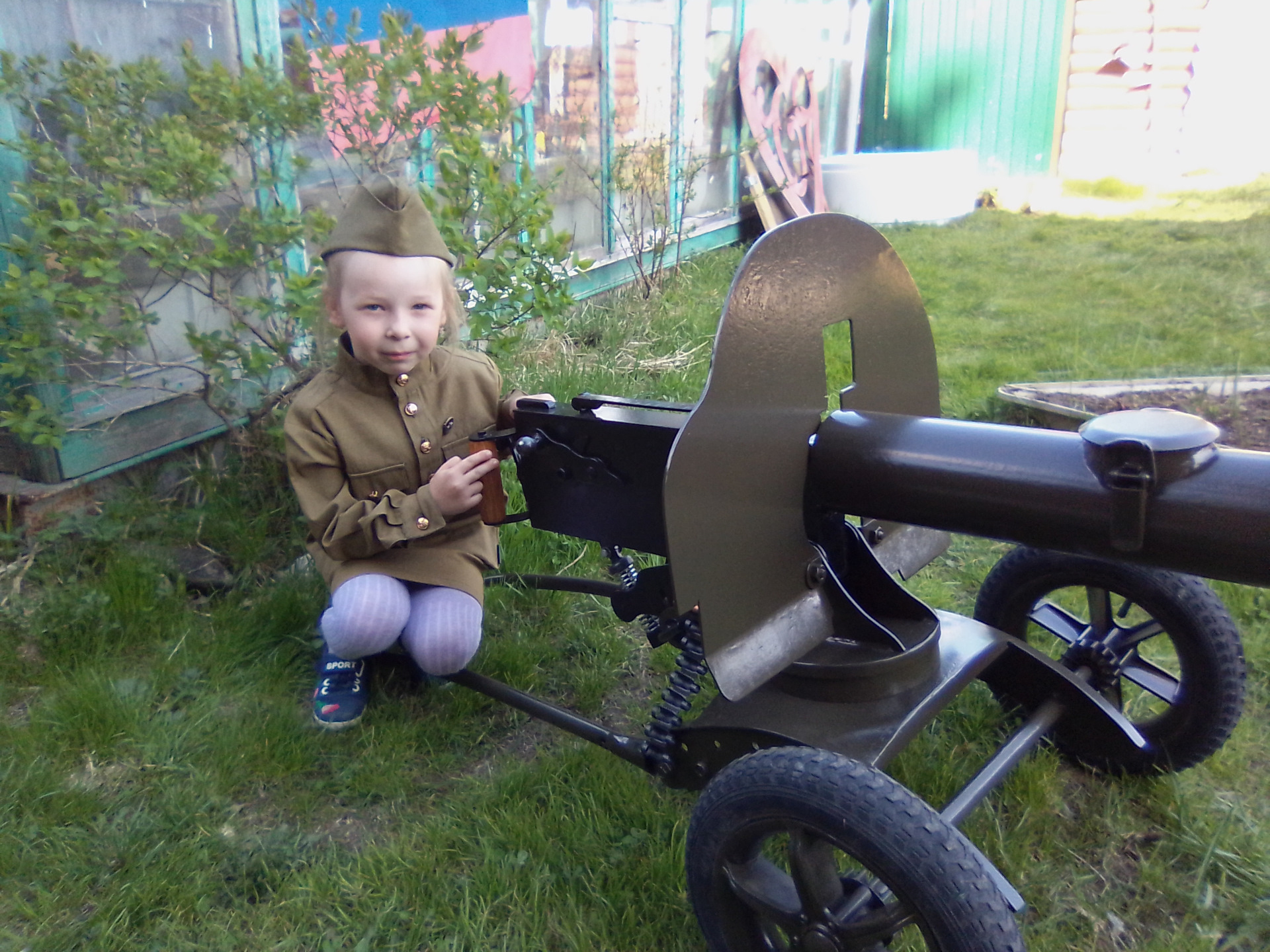

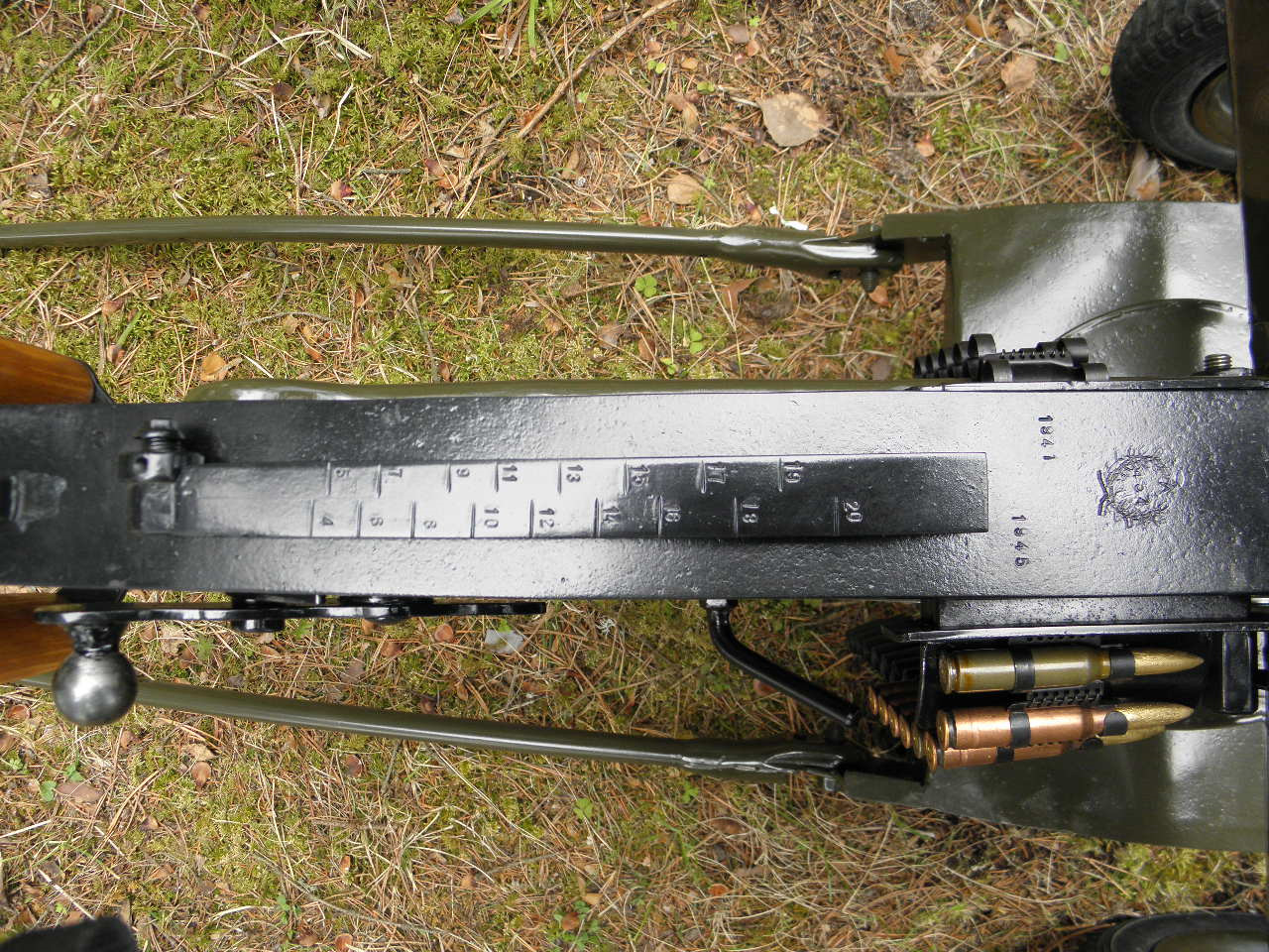

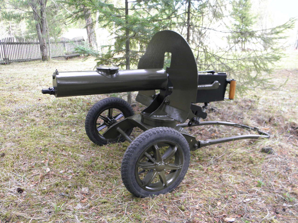

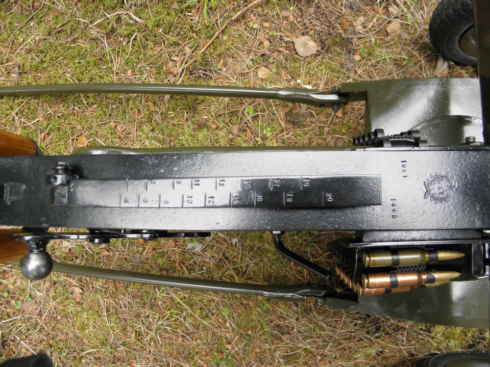

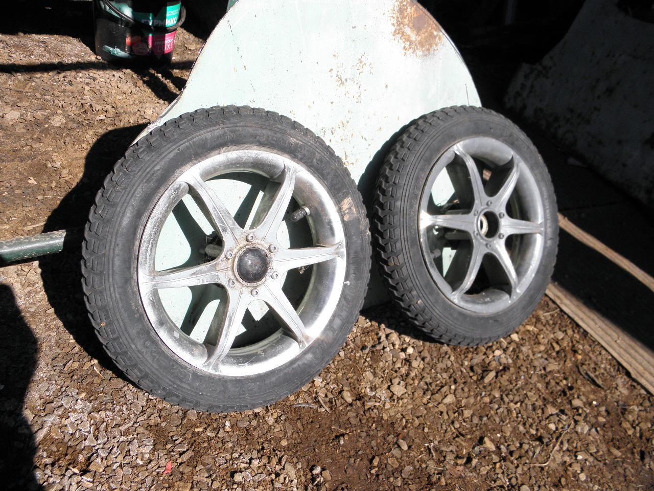

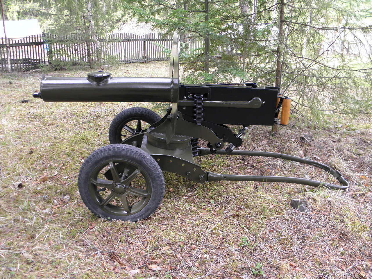

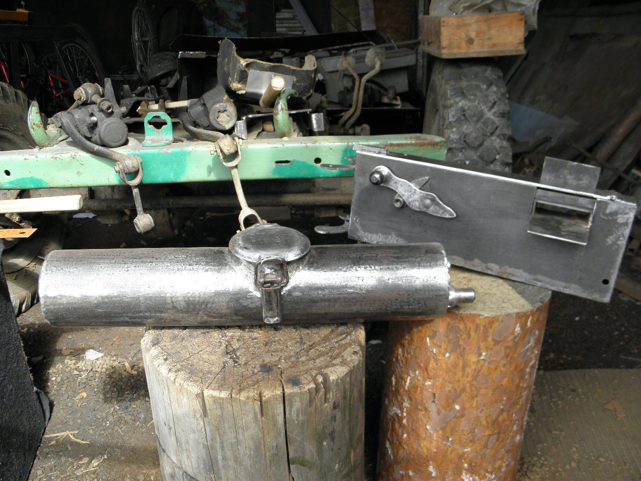

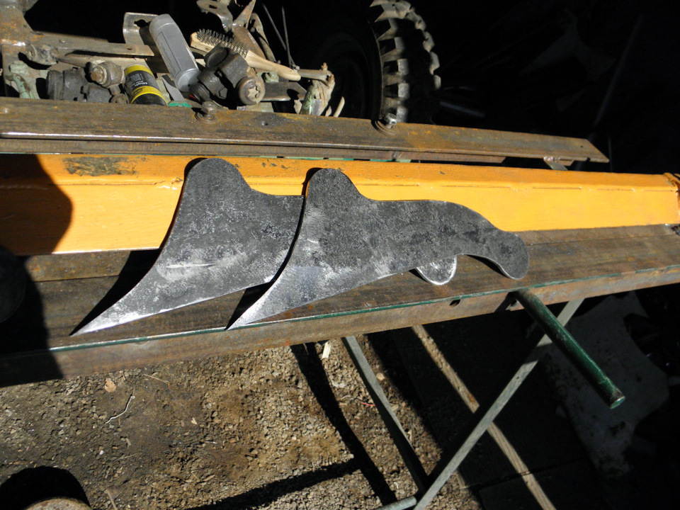

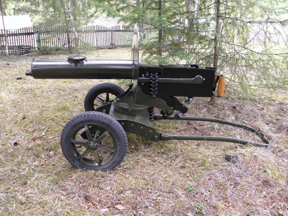

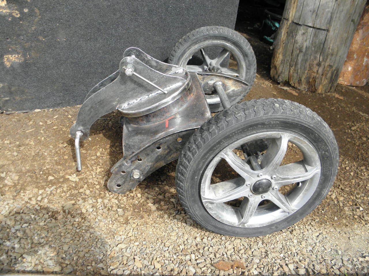

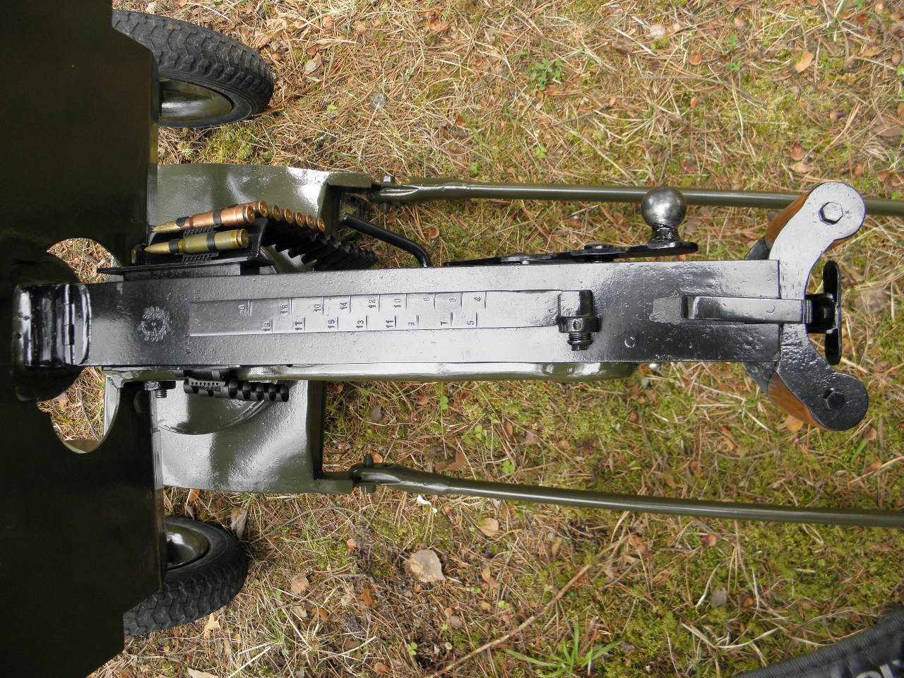

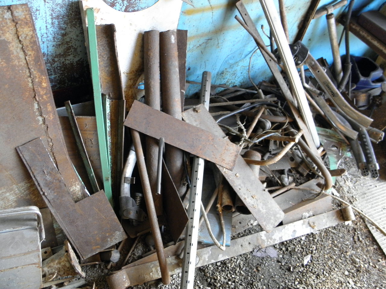

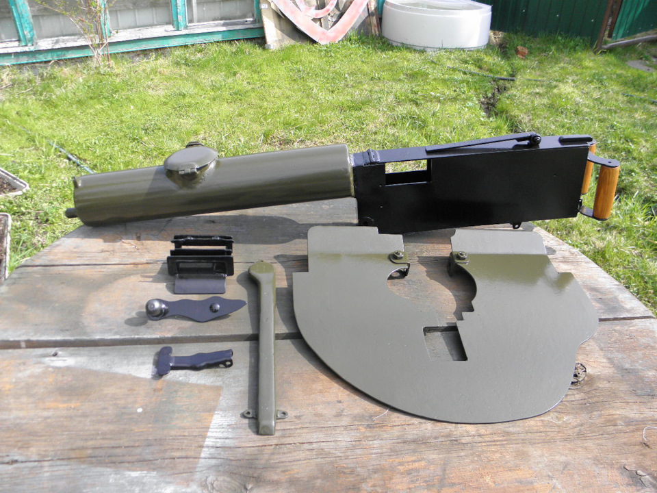

Все делают пулеметы и я решил сделать к 9 мая. Колеса и ручку взял от детской коляски, крышку возвратной пружины сделал из педали пианино, металл и трубу из металлолома. Из инструмента: болгарка, дрель и сварочный аппарат.

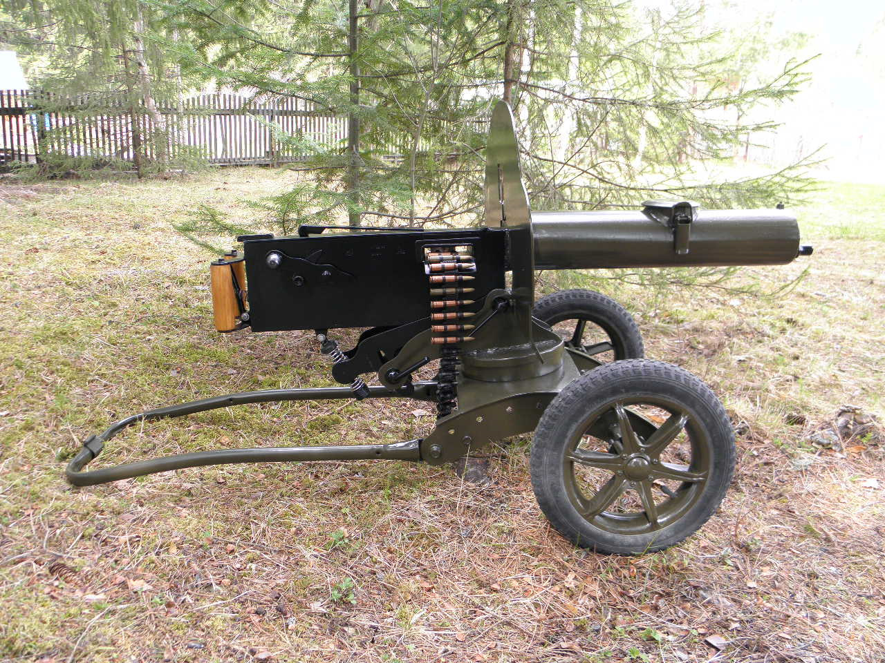

-максим модификации 40-го года имел водяной кожух с рёбрами жесткости. точно такие рёбра, но без широкой заливной горловины, имелись на пулемёте образца 1910/30 года. как у вас с гладким кожухом был пулемёт 1910 года. так что либо убирать горловину, либо добавлять рёбра жесткости
-шкалы на прицельной планке отъюстированы для лёгкой и тяжёлой пули, что было на пулемётах 1910 года. уже на модификации 1910/30 осталась одна шкала
ладно, шучу) отличная работа!

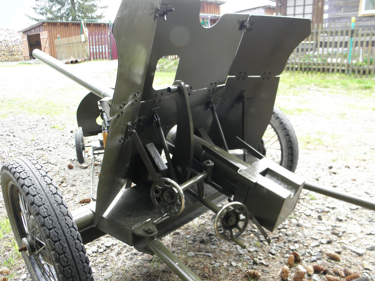

У пушки маховики от швейной машинки Зингера?
Нет, от наших.

Пушка 2 года возле дома стоит.

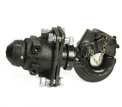

А цепочка то есть? Если что, то от камазовского фаркопа, почти один в один.)
Спасибо.Буду иметь в виду.
Только Камаз должен быть старым. На новых уже обычные цепочки))
Вот так цепочка выглядит
Я понял, спасибо.На зилах по моему такие же были.
Да, похоже. Возможно на камаз зиловские фаркопы и ставили.

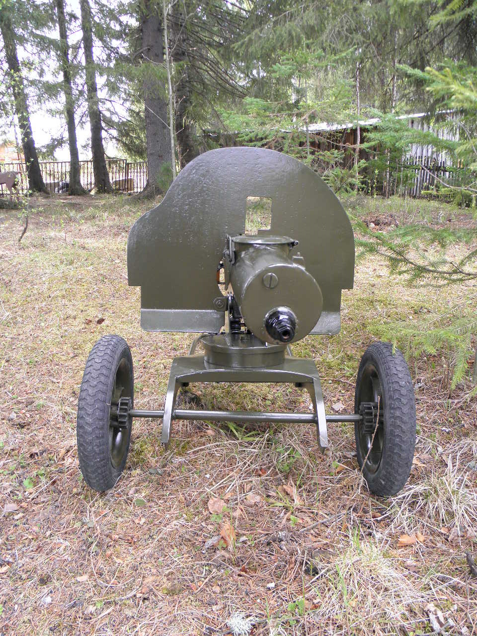

Кожух охлада классно бы сделать и смотрелся оригинально, как максим настоящий, из газбака
Где ж его взять.
У меня, в свое время, их куча было… В деревне гвозди хранили, всякую мелочь и тп. Как сейчас в банках из под нескафе)
uazovod-ural
Где ж его взять.
Тубус студенческий под чертежи визуально подходит. Но он пластик.

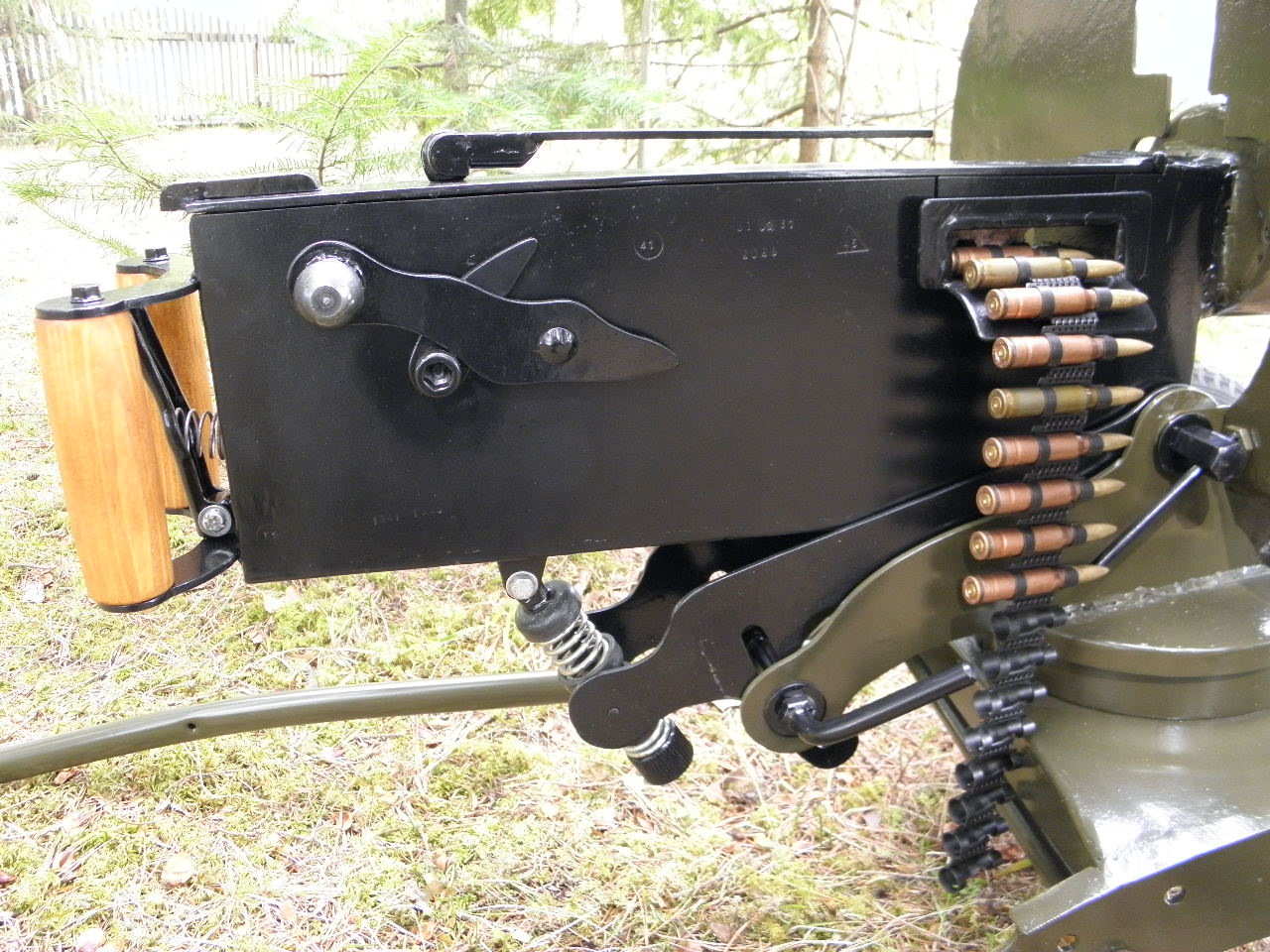

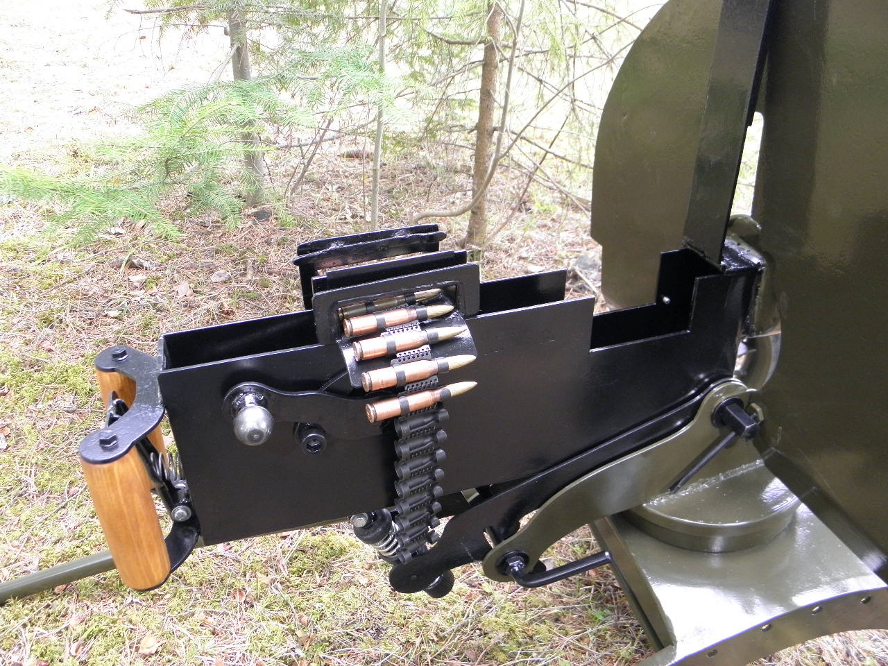

А патроны из чего?
Из гильз стреляных.)) А пули, похоже, из латуни выточены.
Деревяные, покрашены.
А почему не советские 7.62х54R ? Понятно, что с закраиной сложней выточить, но всё-таки…
Гильзы не точёные, просто что дали. От трехлинейки пока не нашел.
До недавнего времени широко продавались учебные 7.62Х54R, визуальные отличия — вдавления на гильзе. Можно было и ленту родную купить, но ещё в 2012 было дороговато;)
