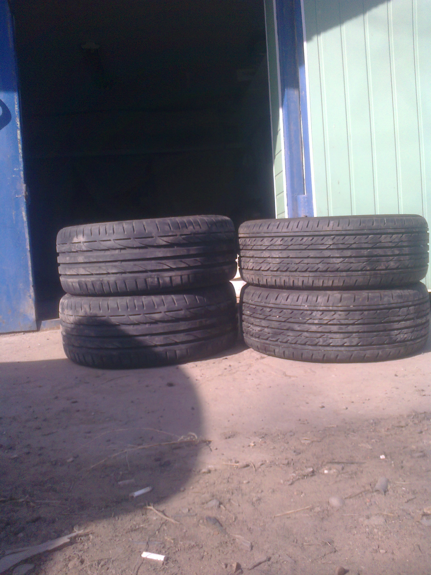

вот кстати для наглядности 215,45,17 на одних и тех же дисках
Резина с одинаковыми маркировками бывает разных размеров, например если взять спортивные бриджи, сложить их стопкой и рядом положить гражданскую ризю того же размера то стопка с бриджами будет сантиметров на 10выше, сам с этим столкнулся когда бриджи 215.45.17 на 35м вылете по аркам чесали, а гудиер в том же размере ни разу не шоркнул.
Вылет е50 должен встать без проблем, главное чтоб по суппорту не задевало особенно на новых колодках. Ещё можно не меняя шпильки подкинуть проставки по 5мм и будет штатный вылет.
Так и сделаю!
