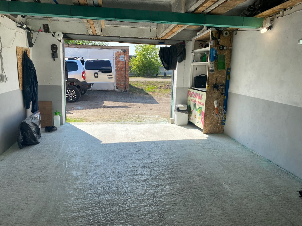

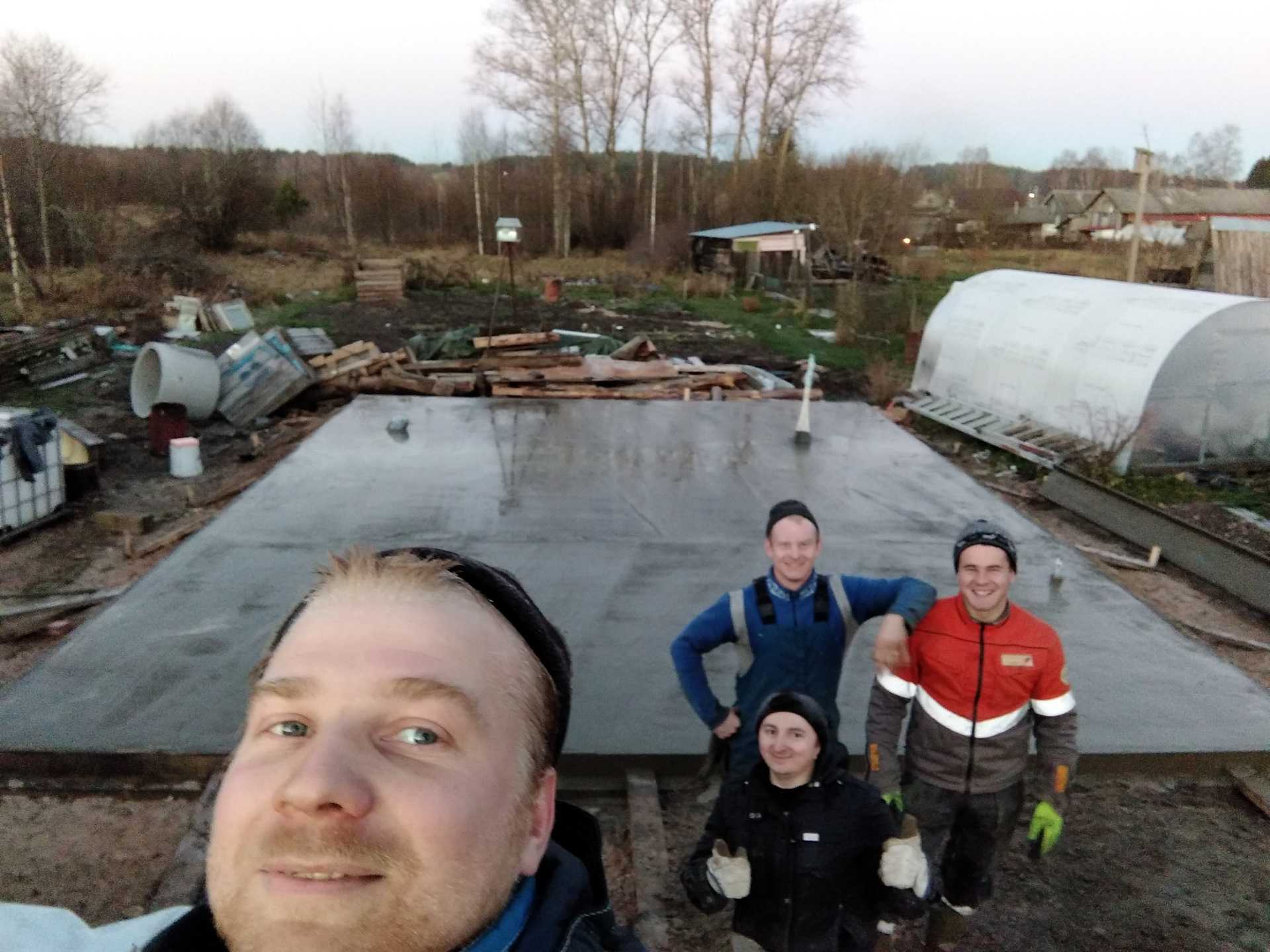

И вот наступило 11 мая 2023 года, и вечером приехал долгожданный миксер.
При помощи тележки стал возить от миксера по углам и площади гаража бетон, а товарищ ровнял его в это время простой доской. После заливки взятой в аренду виброрейкой, стали ровнять поверхность стяжки. Вещь скажу очень нужная, ровняет оч хорошо. На все про все ушло около 2 часов.
Дал сохнуть стяжки 4 дня, т.к. уехали к теще в гости. По приезду, проверил как все получилось, и получилось довольно таки хорошо, бетон кстати с примесью полимера, сверху образовалось что-то вроде защитного покрытия, но оно конечно вытрется со временем. Единственный косяк, это то, то целлофан во время заливки отклеился от стен и внедрился в стяжку, в дальнейшем при его отрыве возникли неровности вдоль стен, придется потом ровнять.
С полом закончили на ближайший месяц, т.к. бетону необходимо вылежатся высохнуть, и затем в планах грунтовать и красить.

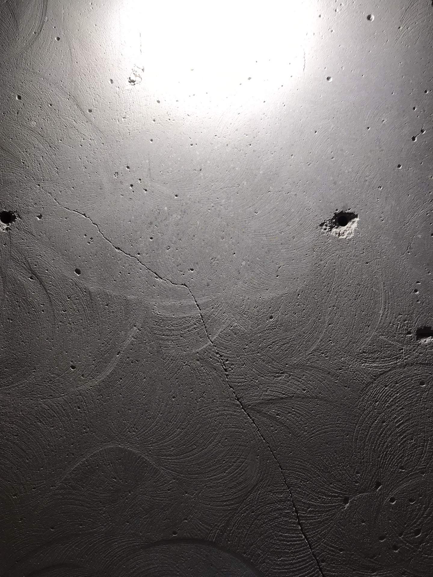

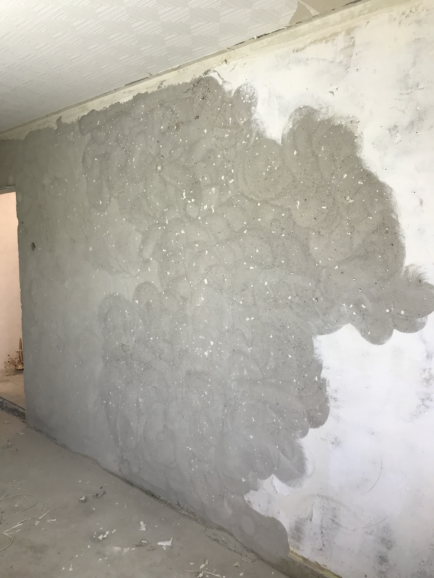

Стены. Стены были выкрашены как я предполагаю мелом, с добавлением коллера. В течении двух дней, при помощи сначала корщетки, в ручную я отчистил пол стены, потом устал. Взял маленькую болгарку с корщеткой, оделся и стал все это чистить. Сколько было пылищи это ужас… она была везде.
Промучавшись два дня, результат был.
Далее в течении 2 дней грунтовал стены, грунтовал в 2 слоя, сначала делал верхнюю часть, в том числе и красил, затем нижнюю, грунтовал и красил. Красил фасадной краской.
Брал 14 и 7 кг., также брал два флакона черного коллера. Покраска у меня заняла 3 дня, при этом верхнюю часть красил в 3 слоя, и то местами были темные пятна, а низ в 2, он вышел прям хорошо, и цвет подобрал какой и хотел. Краски ушло примерно 17-18 кг.
После высыхания краски, стал думать на счет стеллажей, в своем городе понятное дело не мог найти, а из Омска тащить не вариант, да и стоят они не копейки, даже Б\У. Поэтому решил сделать сам из брусков и листов ДСП. Купил 3 бруска по 3 м., 30мм., и у папы забрал 3 листа ДСП от бывших полок из магазина.
Скрутил, подогнал покрасил, разместил вещи, инструмент, добил пару ламп, и на этом решил ремонт приостановить, т.к. в планах еще потолок покрасить, но сил уже не было и отпуск заканчивался. Результатом я оч доволен, заходить и находиться в гараже очень приятно. Теперь в планах покрасить пол в конце июня, ну и планировать красить потолок.

Хорошенький кусок работы. Можно бетон пройти алмазной фрезой с мелким зерном. На УШМ такое продают. Уберёт все неровности, уберётся цементное молоко, поверхность станет гладкой. А потом можно и плитку сверху бахнуть. Магазины часто продают керамогранит из некондиции. Купить его 60 на 60 или 60 на 120. Положить вразбежку и красота. Оставляю фото алмазной фрезы с большим зерном и мелким. Грубая фреза от Хилти, слабая от Хускварна.
Думал над тем чтобы пройтись, но пылищи будет ужас, а уже все разложен. Плитку не хочу ни как, не лежит душа к ней совсем.
Даже самого дешёвого Керхера ВД-3 хватает. Это дело хозяйское конечно.

Надо было по застывшему бетону пройтись «вертолетом» и тогда бы пол стал гладким как зеркало. в той же конторе где виброрейку в аренду брали 100 % он был…
Была такая тема, но немного не получилось, так бы в идеал вышел, и не читал занудных комментов.Жаль что им по углам не пройтись, эту больше для открыто-заливных участков
У меня коллега заливал и проходился им. Результат отличный! По углам так это не проблема!) Как правило углы чем то заставляются!) а про занудные комменты, так их не избежать!) внимание не надо обращать!) тут иногда такие «умельцы» советы дают!) нормальному человеку такое в голову не придет!🤣
ну хоть размялись диванные эксперты)) Да, наверное я сейчас жалею что не прошелся вертолетом, это было б слишком идеально)))

Не пожалеть денег и кинуть сверху керамогранит. Все эти покраски и жидкие стекла — полная фигня, рано или поздно обязательно все начнёт крошиться и разрушаться.
жидкое стекло сразу не рассматривал. Плитка выйдет дороговато, да и зачем? ее можно было и по верх старого покрытия положить, но не хочу эстетически не нравится плитка в гараже, не знаю почему.
Износостойкость очень хорошая у плитки, хорошо если бетон очень хорошую прочность наберёт, а то бегать потом с веником — пока колеи не появятся
с изностостойкостью согласен, но и затратно уж это сильно, у меня еще потолок, да и крыша на будущее под переделку. А под колеи я плитку ПВХ положу, чтобы не вытирались колесами эти места

В этом случае плитка-деньги на ветер. Армирование никакое, сетка не в теле стяжки, а на дне, пойдут трещины плитка забухтит.
Возможно конечно, но это уже другая проблема
Пол можно сделать почти идеально ровным, если взять болгарку с чашкой по бетону, закрепить ее на доске длинной около метра. К доске прикрутить через петлю палку от швабры и водить ей по бетону. Если использовать кожух под пылесос то даже пыли при этом не будет.
тоже об этом думал, болгаркой пройтись, но пока времени и сил нет, покрашу скорее всего, да займусь потолком. Посмотрю сколько продержиться краска, да на будущий год самовыравнивающимся полом залью.
Краска местами отвалится и будет мешать потом. Сверху вашей стяжки так называемое молочко, слой не прочного бетона. Если молочко сошлифовать, то под ним будет прочный бетон, который можно не обрабатывать дополнительно.
Предполагаю что бетон будет пылить при любом раскладе, если только не зашлифован он. Буду думать на счет его шлифовки. Я думаю это не сложнее чем со стен я мел шлифовал.
Пылить будет молочко, открашиваясь потихоньку, но это не будет сильно. Бетон из миксера намного прочнее чем раствор изготовленный из цемента из мешков.
За бетон не переживаю, он достаточно хороший, попробую наливной пол поверху сделать да покрасить, чтобы ровно было.

Работа сделана просто ужасно на халтуру. если вы пишите, что были трещины и т. д., то почему старую стяжку не убрать и не сделать нормальную трамбовку, гидроизоляцию? Во вторых даже есди и лить на верх, то на старую стяжку установить евромаяки и сделать красивый пол раствором. В третьих сетку нужно поднимать, а не ложить на пол. я сам два дня занимался полом, знаю, что это не просто, но даже как я делал всё первый раз доволен своей работой
Пол этот делался как основание, не без косяков, делалось все впервые. Старую стяжку убирать трудоемко было бы, и объем работы вырастить вместе со стоимостью, а зачем? тут есть основание, которого гидроизолировано и залито новое. Поэтому разницы не вижу.

Не понятно, зачем целлофан перед стяжкой. И тем более не понятно, зачем бетон лили на бетон. Достаточно было стяжку сделать из раствора. Взяли бы хорошей прочности, по маякам протянули хорошенько и получилось бы гладенько как яичко! Не пылит, абсолютно ровно и крепко.
А так шагрень какая то получилась… мало чем отличается от того, что было. Шило на мыло, в общем.
Во первых гидроизоляция, т.к. нижний слой мокреет весной. Во вторых первый слой уже был весь разрушен, и кривой, необходимо было капитальное решение. В третьих, идеально ровного пола никто и не добивался, это не квартира в конце концов. И как владелец скажу, что отличается оч сильно, что было и что стало
я тоже немного удивлен от пофигического отношения к работе. тем более пол, это самая видная часть в гараже
Бетон лучше чем нибудь покрыть иначе пылить будет страшно, я собираюсь ни один год покрасить краской для дорожной разметки.
это в планах, т.к. он должен просохнуть, хочу обычной краской для бетонных полов. Тоже думал краской для разметки, но что-то дороговато она выходит, и боится техжидкостей, а подкрашивать нечем будет. Хочу в местах где колеса ездят, ПВХ плиткой колею сделать.
как миниму прогрунтовать или покрыть гидрофобизатором, есть концентрат его
это все обязательно, не хочу повторения состояние прошлого пола. Еще есть время подумать как и что сделать
