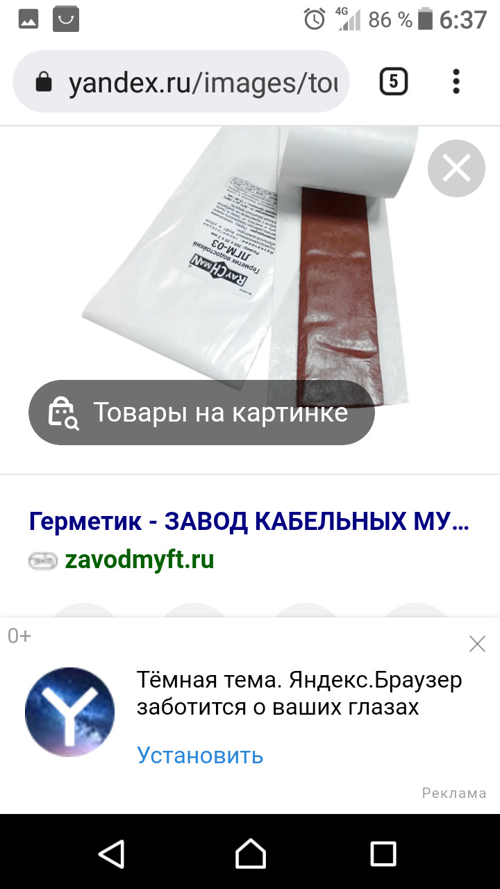

При установке ремонтных муфт на электрические кабеля, используют герметик. Не знаю какой идет в комплекте с футами, но нечто похожее видел раньше в продаже. Продавлся как сан технический герметик. Типа этого, только в комплекте РАНЬШЕ шел белый. Много лет такой дома валялся-не засох.
Хотя там термоусадки куда мощнее-по толщине. Сядут, так сядут.
Может есть какие НЕ СОХНУЩИЕ герметики?
есть термоусадка с клеем 4:1 и 3:1. Там тоже толстый клеевой слой и толстый верхний. Она после усаживания очень жесткая становится.
хоть в воде держи, ничего ей не будет.
