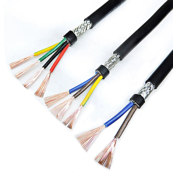

для качественных показаний главных датчиков таких, ка ДМРВ, ДПКВ, ДФ, ДД, нужно в косе выдеруть обычные провода идущие к перечислинным датчикам и заменить на 0.75 в экране.
после уже можно забыть про качественный и не качественный датчик, кроме случаев полной подделки.
формирование сигнала происходит в датчике, но после датчика по проводам много наводок, мешанина заводской косы, где все провода запутаны и 500 раз перекручены, наводка от высоковольтных проводов, помехи светодиодного оборудования и тд, в итоге мы имеем разброс +-20% от реальных показаний.

вся качественная электроника всегда избегает потерь и наводок в собствнной схеме, соответственно экранированные провода и корпуса
тебе как военному должно быть это хорошо известно, так как все зилы, газоны, уазы военного исполнения, имели ПОЛНОЕ экранирование систем зажигания, экан имели даже высоковольтные провода от катушки до трамлера, с трамблёра до свечи
Это было сделано по одной причине, чтоб во время атомного взрыва електромагнитный импульс не зжог там всё нафиг. Сейчас даже на иномарках где надо там экран а где не надо значит не надо. И работают они исключительно хорошо.
возми мерседес 124, там к каждому датчику антенный штекер идет, а мотор работает без колебаний и дерганий, зажигание не плавает как на современном говне
Да что мне твой Мерседес. Я так то автоэлектрикой занимаюсь, попутно диагностикой и гайки кручу. Единственное пакость могут внести провода с условно нулевым сопротивлением(сталкивался с этим). Если всё штатно то двигателя шепчут. Другое дело когда-то косяк, там да но однозначно это не из за отсутствия экранировки.
мы провели эксперемент с одной газелью, на микасе 7.1, расход воздуха стал стабильным 14кг на холостых, зажигание перестало сильно плясать при участии в регулировке оборотов, да и в целом мотор стал тише примерно на 10%
