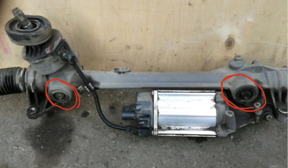

Вот фото рейка, обведены две гайки. Я так понимаю, что под обеими втулки.
Или это рейка не с джетты?
Инфа взята отсюда www.drive2.ru/l/595944374299265014/

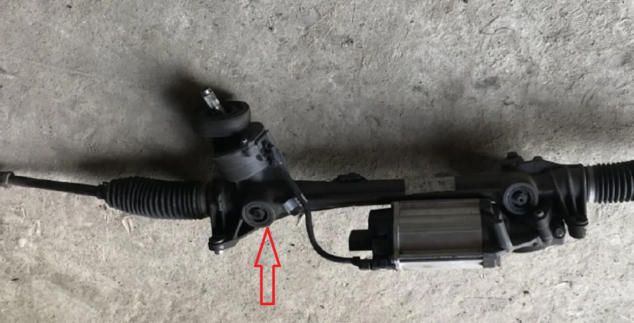

Левая. Та, чтоина фото — левая. Где редуктор вал-рейка.
В прошлые выходные сняли защиту, через подрамник видна то ли гайка, то ли болт, но, он как бы снизу редуктора. Я так понял, что это не то.
Гайка, что на картинке, ее снизу не видно?
Это оно и есть. Это пробка, под ней пружина, под ней заклинивший поршенёк
То есть, эту пробку с низу не видно?
SerGoDrozdoff
Она между рейкой и кузовом / моторным щитом?
Между рейкой и подрамником. Видно с трудом
Понял, значит это ее снизу видно.
Спасибо.
Да. Снизу-сзади
