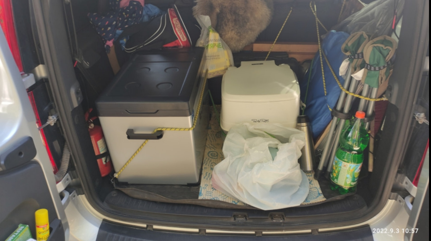

Немного напишу про холодильники в машину для путешествий. Расписывать, какие виды есть не буду, все варианты рабочие, смотря для каких условий нужно. Сложно было сразу определиться с выбором, еще до покупки эскалейда читал про них и первый наш автохолодильник был термоэлектрический Дометик 30 литров. Отличный холодильник, отрабатывает на 100%, но у него в характеристиках так и пишут, -18 градусов от окружающей среды. В машине пока едешь на море все классно, работает на ура, тем более он легкий, компактный даже сказал бы, удобная ручка, она же закрывашка, но мы ездим в Крым, в жару и даже там он себя показал с лучшей стороны, сдюжил, молоко сутки хранилось, после магазина, после уже простокваша, а свежее мясо даже замариновонное для шашлычка пришлось выкинуть. Брали мы термоэлектрический всего раз в поездку, потом разные способы использовали для путешествия, в бж писал, и они вполне работают.
Вдоволь поэскперементировав, очередь дошла и до покупки компрессорного холодильника, я хотел 75литров, но крышка не совсем открывалась из-за проема багажника, т.к.ставили вдоль машины, поперек если ставить конечно нормально, все открывается, но жена захотела 55 литровый, он пониже, мощность эл.двигателя 60Вт, у того 80. В режиме заморозки до -20*C., как и планируем использовать. Пока ехали от магазина домой, проверили, подключив к прикуривателю в богажнике, внутри было холодно. Осталось в www.drive2.ru/o/GMPremium у Саши Фролова app90 подключить солнечную батарею, докупаю сейчас комплектующие. Ставил у них, вот прошлая запись www.drive2.ru/l/650466407141612406/

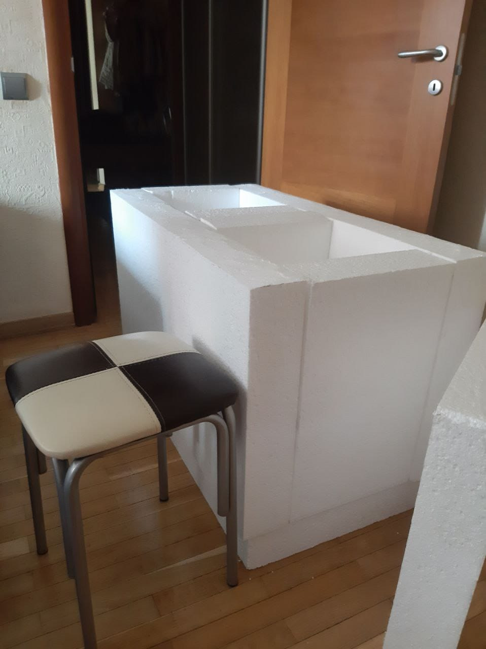

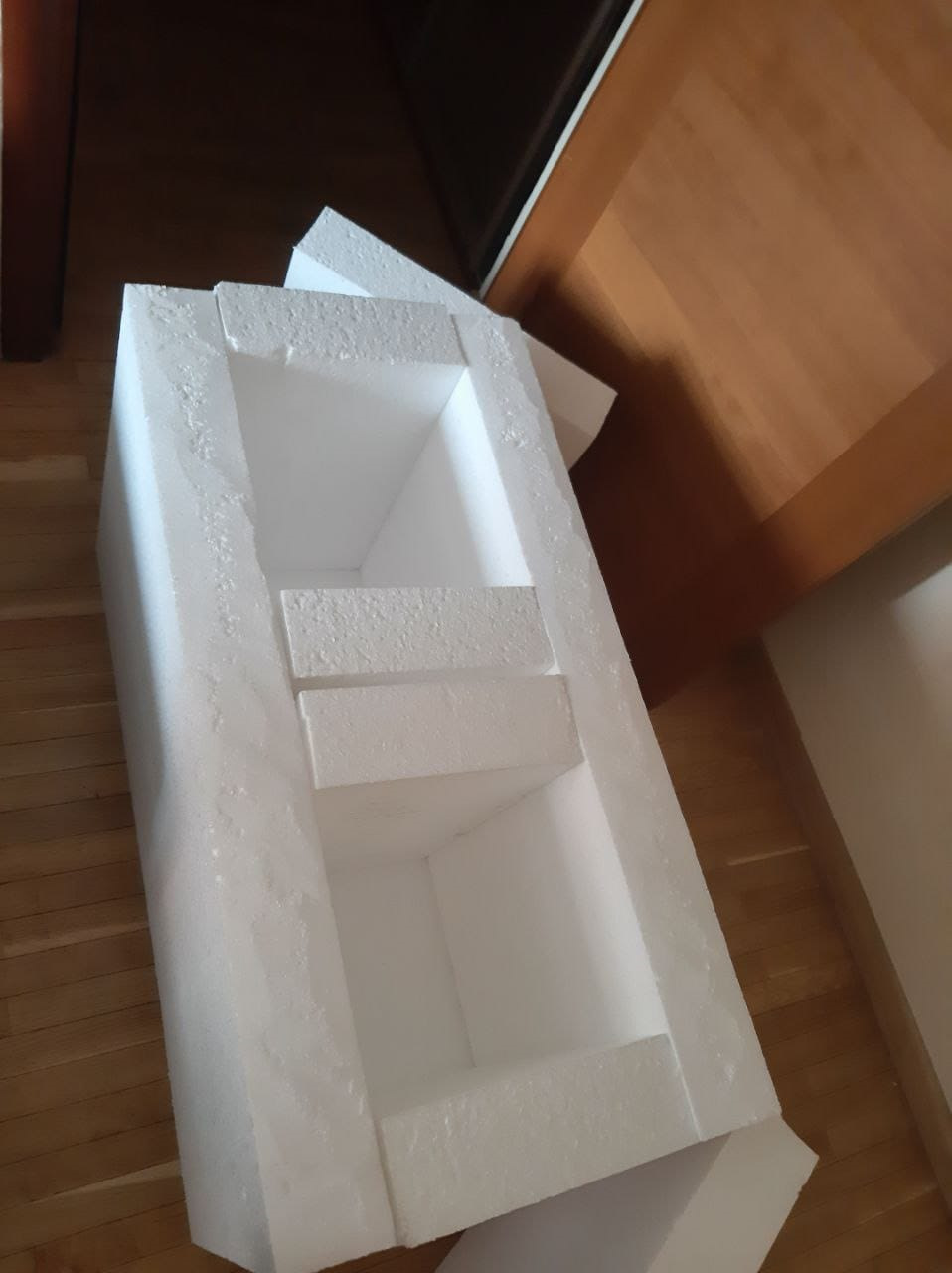

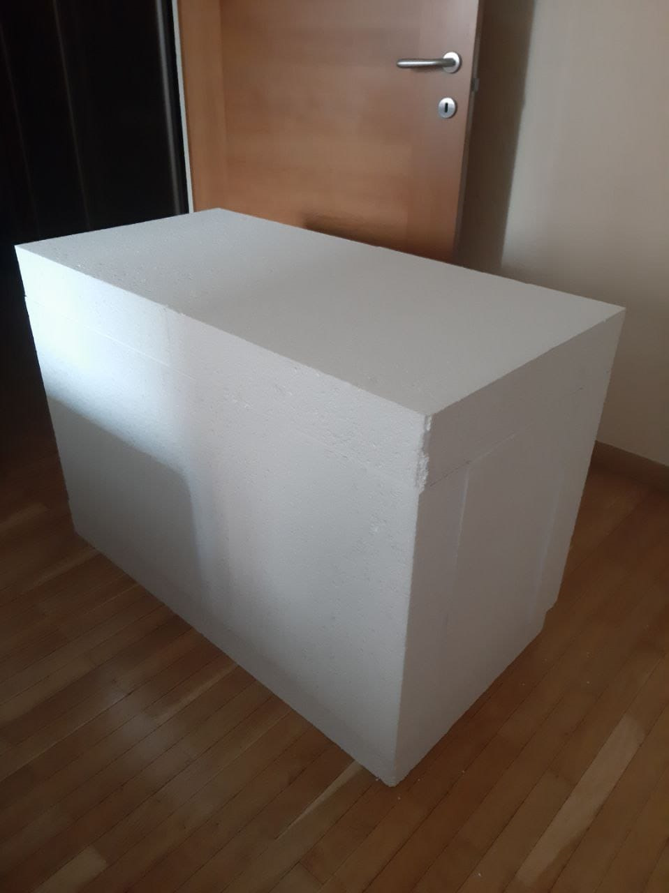

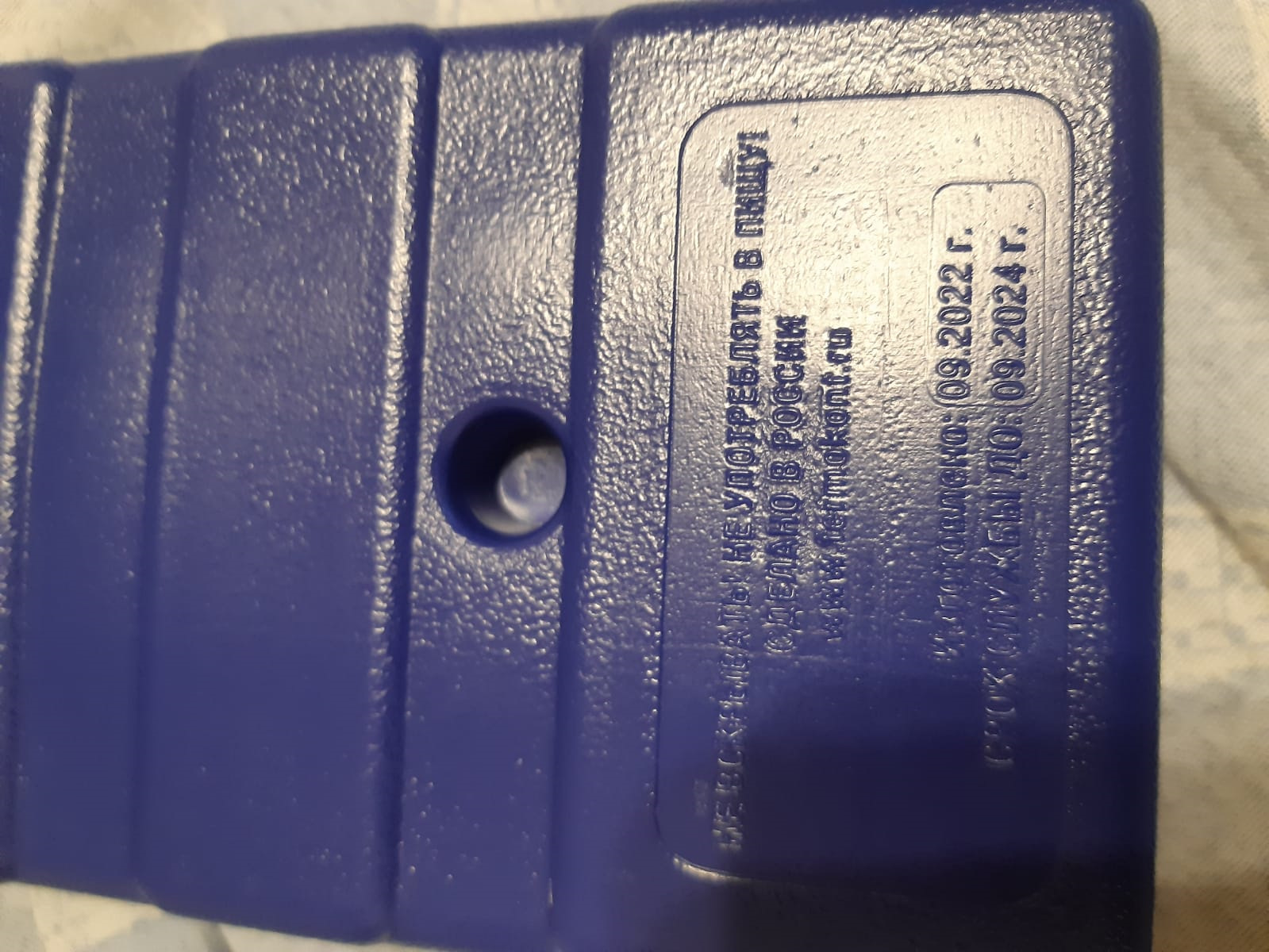

Дополнительно задумал идею с термокоробами и хладоэлементами, они же аккумуляторы холода. Купили элементы, с сыном проводили дома эксперемент, сначало заморозив их, а потом положили в наш новый холодильик, так как другого закрытого ничего не было, более суток температура держалась стабильная, и было решено покупать плотный пенопласт. Из трех квадратов получилось два термокороба по 45 литров. 4-5 литров займут аккумуляторы холода, возможно добавлю замороженные бутылки с водой, так как не совсем понял, сколько нужно брать, везде пишут 1 элемент на 10 литров, но на форумах встречал информацию, 1 литр элемента на 10 л объема. Взял 36 штук, 18 будут работать, 18 готовиться в морозилке. Посмотрим что получится. Пенопласт еще не склеивали, там на месте, думаю пеной монтажной собрать. Как думаете, будет держаться? Еще хотел зеркальной пленкой обклеить, возможно снаружи сделаем.

Для склейки пенопласта лучше взять клей PUR 501. Это та же монтажная пена, но без газиков. При сборке нужно чуть сбрызнуть поверхность водой, на другую нанести клей тонким слоем, чуть прижать. От воды клей начинает пениться, поэтому слой нужен тонкий. Без воды может очень долго вставать, у меня без доступа воздуха более суток оставался жидким.
Спасибо за науку 🤝
DanilovAlexander
Спасибо за совет с клеем, склеили короб очень быстро, да ещё и лопнувший матрас починили

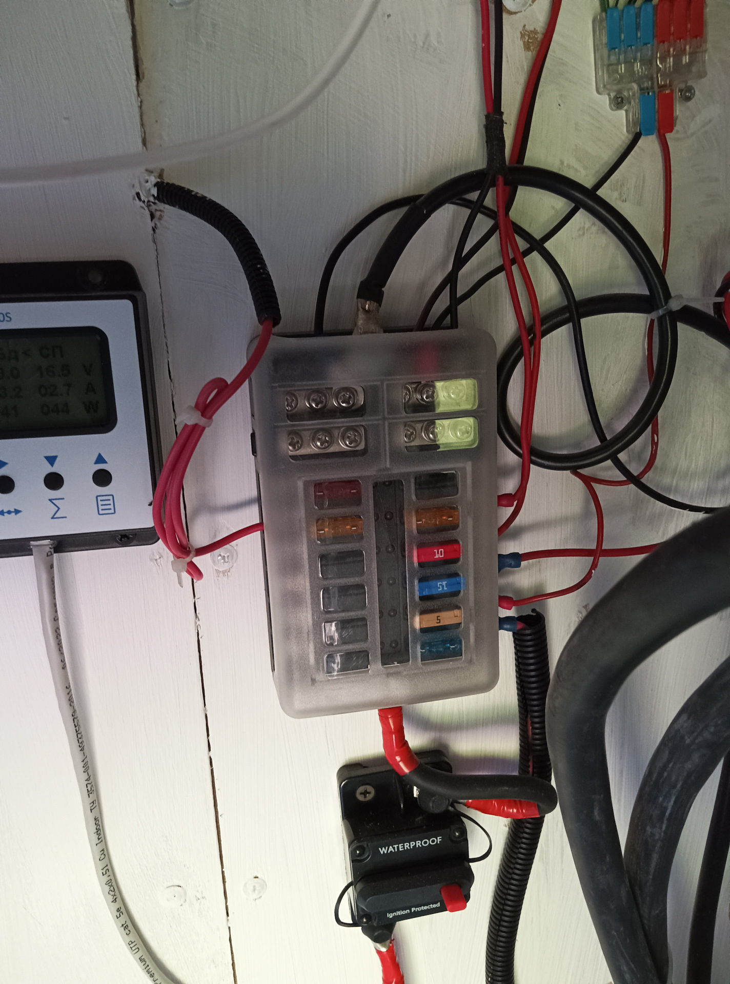

С 7 июня холодильник не выключаю, как поставил СП. Электричество халявное.
Отлично 👍
в бж есть, почитаю

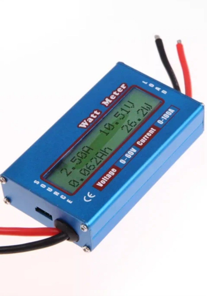

Ваттметр ставили? Как подключили?
Зачем нужен ваттметр?
Холодильник подключил через коробку с предохранителями.
Не, у меня минимально: СБ-мррт-акб-холодильник
Ваттметр чтобы видеть все параметры, и только ваттметр покажет состояние акб
Ваттметр показывает Вт. А еще же есть вольты, амперы. Может быть кулонометр?
Называется ватт метр, показывает все, и вольт, и амперы
Ну а почему этот прибор не называется Вольт метр?
Есть фото этого чудо прибора?
Не я называл, не знаю
Просто, от вас я впервые услышал название этого чудо прибора.
Везде его так называют, я же его не придумал. Почитал, посмотрел, сегодня пришло.
Даже поисковик выдает совсем другие картинки, по запросу ваттметр.
Кулонометр почитаю

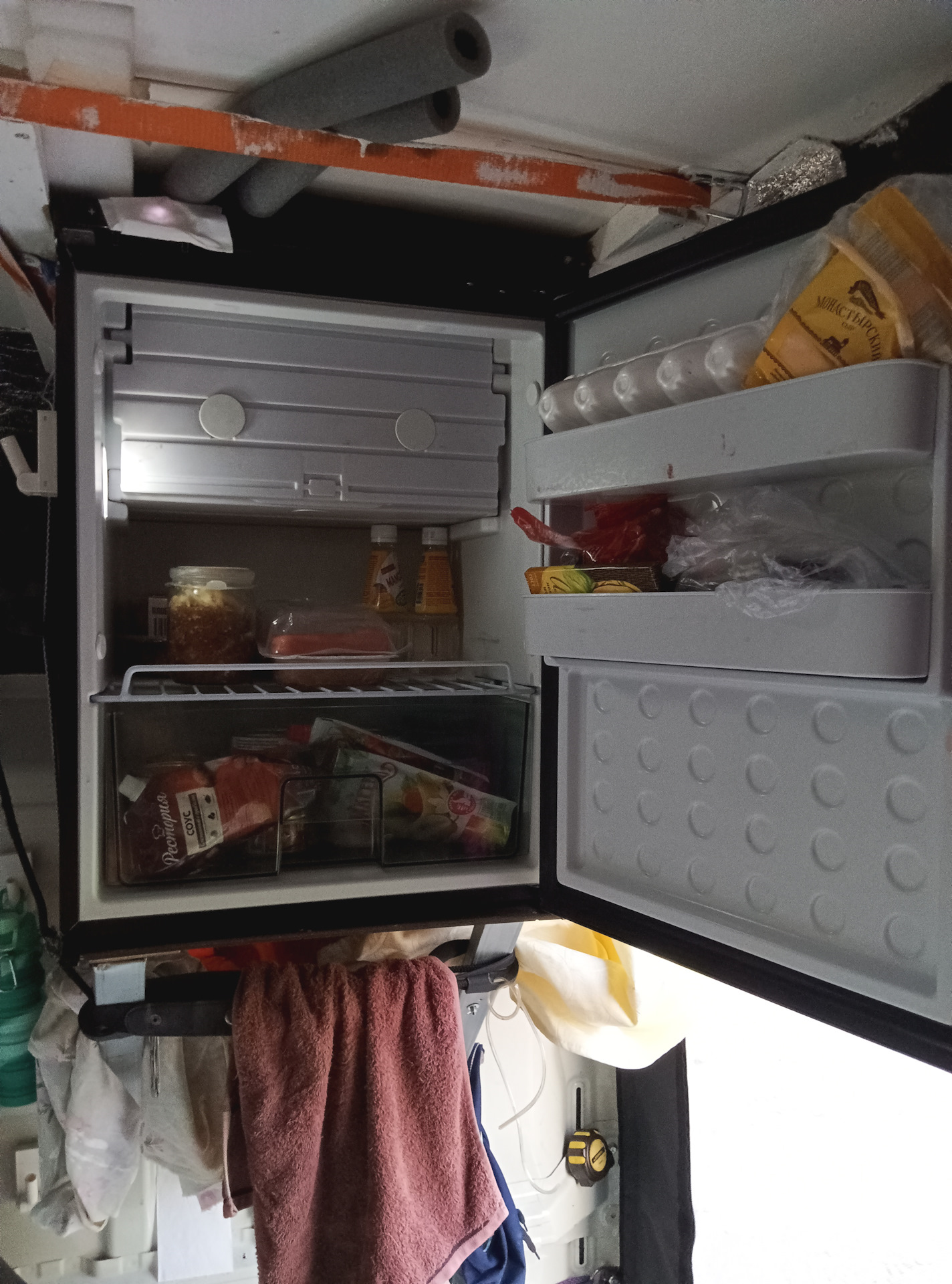

1.Холодильник Koolatron P65 (31л) Канада работает у меня по разным поездкам и в разных машинах уже 19 год))).2.Есть еще изотермический контейнер Coleman 120 QT Xtreme, но он исключительно для рыбалок и 14 лет рыбу мне довозит с рыбалок до дома. 3.надо бы еще докупить компрессорный, но пока не было острой нужды.
Если первых двух хватает и то хорошо, а смысл чтоб стояло
И я говорю, термоэлектрический отлично справляется со своими задачами, но нам не нужен, почти новый Дометик

Вместо пенопласта хорошо использовать фольгированные pir-панели. Будет компактнее, легче и энерноэффективнее. Можно проверить в онлайн калькуляторе расчета теплопотерь стены, для стройки.
Спасибо, посмотрим как пенопласт отработает, панели интересно, почитаю
Да пенопласт нормально отработает, просто с пир-панелями можно получить вдвое тоньше стенки при тех же теплопетерях.

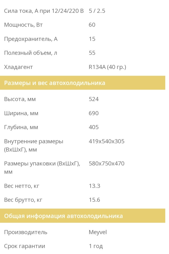

Какая модель Mayvel у вас?
AF-U55-travel, вроде так

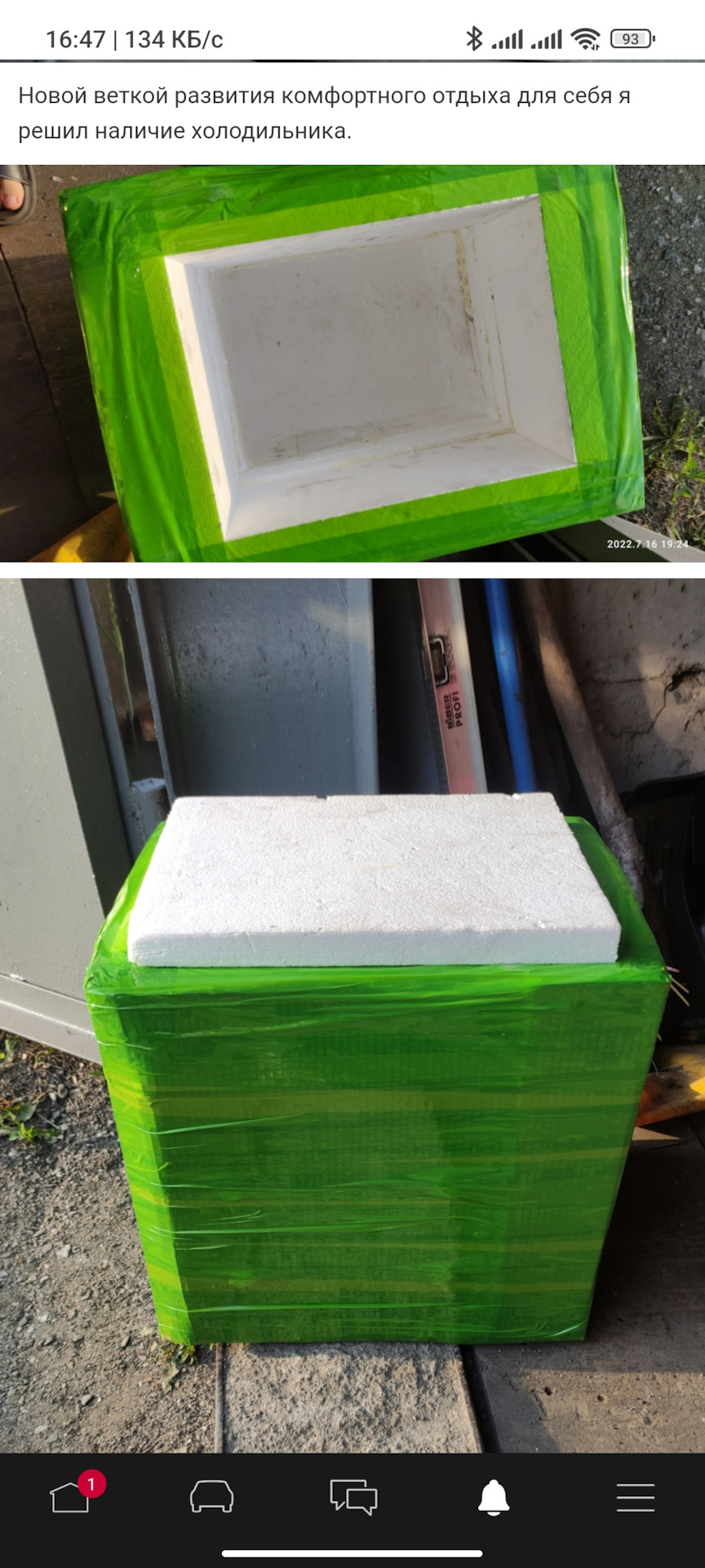

Я взял картон коробку и в нутри собирал на пену пенопласт. Потом обмотал скотчем. Брал холодильник на литров 50 вроде. Но в ларгусе было нормально. А вот в примере не удобно. В итоге в этом году купил на 25 литров. Буду использовать для самого важного. Правда врятли куда поеду в этом году уже.
Отлично, а короб нормально, справлялся? Сколько хладоэлементов использовали и на какой объем?
Я замораживал минералку в морозилке бутылки три
Кинул на дно . Потом положил яйца колбасу, пельмени, и вино. В итоге на второй день вечером минералка была уже водой но холодной.
Спасибо 🤝
Думал, что к хладоэлементам в случае чего буду добавлять замороженные бутылки
Вот такой бокс. Литров 40 есть в нем.
Отлично получилось
LEVx42rus
Не нашёл записей в бж про короб, хотел почитать
