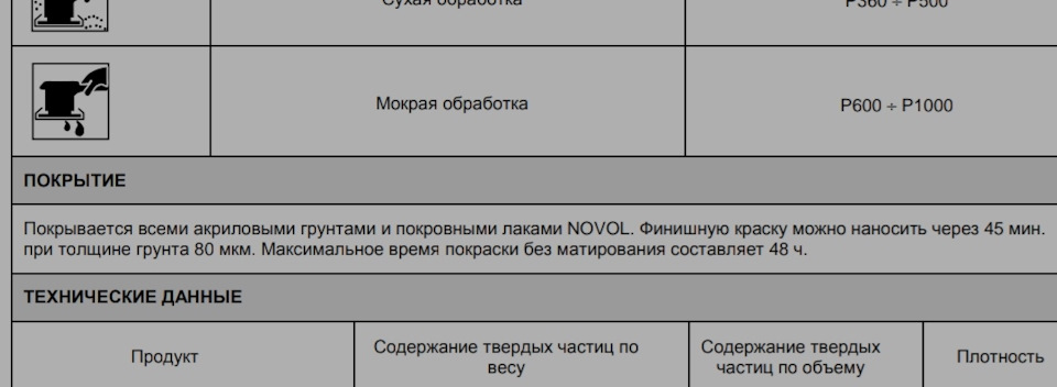

Эпоксидника 1 слой, ничем не разбавлял, сушка 1 час. (По тдс — от 45мин при 20град)
При чем, на следующий день не было такого — это вылезло дня через 3

А не путаете жизнеспособность грунта с сушкой?
В тдс сушка при 20С — 12 часов. и 45 мин при 60С
А Долговечность смеси при 20С — 4 ч.
novol.com/professional/ka…_LT_02_09_PROTECT_360.pdf
Нет
В том что ты выделили написано про финишную краску, а не про грунты, наполнители, или еще что то.
Если читать дословно:
1, Покрывается грунтами, красками, дерьмом, соплями, всем что хотите. ( но после полного высыхания)
2. Финишная краска наносится через 45 минут. ( не грунты, а именно последние слои в виде краски) — этот процесс называется Мокрый По Мокрому.
3.В течении 48 часов можно не набивать риску для следующих слоев.
Наверное, так и есть.
Эпоксидный порвало, не досушил

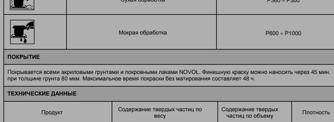

Это в версии "шлифемый". Никогда не было с новолом проблем и наносил через 40 минут на него наполнители
Сколько я экоксидников клал, у всех в техничке было указано время 12ч. Плюс к этому эпоксидники разводятся не акриловым разбавителем, а ксилолом или 646.
Вот это поворот ) 646 пистолет мыть.
SLAVATURBO-Ghost
ну открой новоловскую, удивишься, "финишное покрытие через 45 минут"
SLAVATURBO-Ghost
1 к 1 и не надо ниче туда вливать. 2.0 дюзой с грунтовочного ствола летит на ура. а с растиком микропоры останутся. эпоксид полимерится а не высыхает путем испарений.
SLAVATURBO-Ghost
Этот эпоксидник не разводится. Он и так в версии 1+1 жидкий, даже через сопло 1.0 вылетает замечательно .
А красить/грунтовать/лачить на него допустимо уже через 45 мин. У меня было чуть больше часа
SLAVATURBO-Ghost
Много раз наносил мпм ту же базу и лак на новол эпоксид через час, про 12 часлв впервые слышу, а вот 24 часа есть к нему адгезия это в ттх
