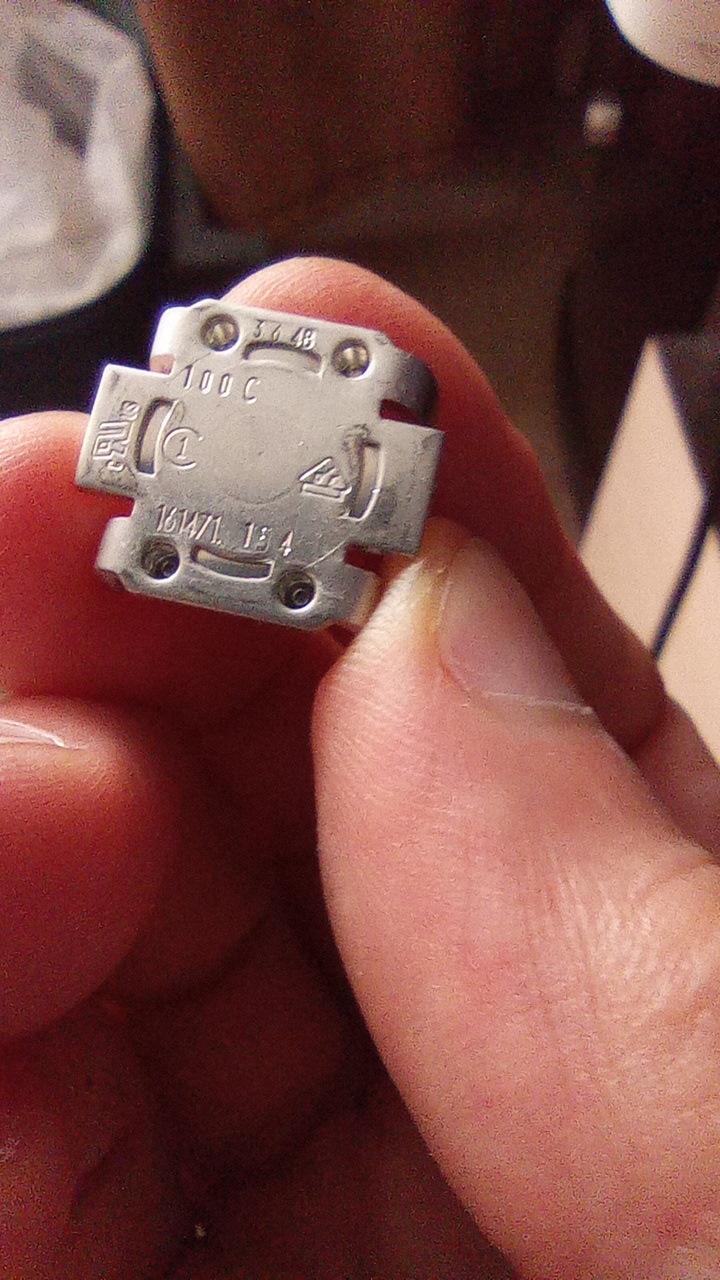

направо от разъема квадратик предохранителя, налево квадратик терморегулятора. оба открытого типа, поэтому очень ненадежные. режем ламели токопроводов и выкидываем регулятор, корпус предохранителя пригодится, чтобы прижать новый предохранитель, от него снимаем алюминиевую жопку и вынимаем потроха.
на жопках параметры для новых деталек
термопредохранитель на 200 град, терморегулятор на 100 градусов.
уверен, что стандартные детальки будут значительно надежнее, т.к. герметичны, поэтому покупать новый ТЭН как запчасть абсолютно бессмысленно. устанавливаем купленные за 60 и 30 рублей две детальки.

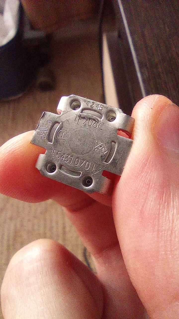

Вы меняли оба предохраниьеля, у меня вышел из строя только один. Пока поставил перемычку, всё рабоатет. Второй ц меня рабочий. Стоит ли запариваться с пайкой предохраниьеля взамен перемычки (паять я не то чтобы умею, да и снимать тену не хочется), если второй у меня живой? Сгорел у меня тот что 206с, второй не знаю на сколько стоит
предохранитель сгорел потому что регулятор температуры не сработал вовремя. с перемычкой следующий раз сгорит не предохранитель а ТЭН. будем надеятся что только ТЭН и ничего больше.

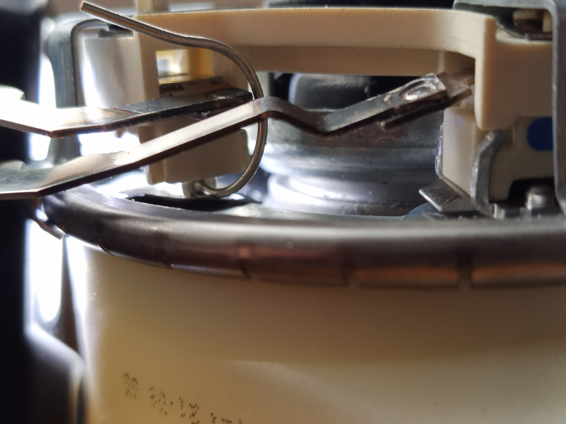

Оригинальный крепеж этого предохранителя сохранил полностью, кроме того, что убрал алюминиевое основание этого предохранителя и прижимную шайбу сверху (обеспечивает прижим предохранителя к нагревательному элементу). Это дало кое-какой зазор между корпусом старого предохранителя и нагревательным элементом. Вот туда я и постелил две пластинки + положил новый предохранитель. На фото предохранитель в самом низу этого пирога, лежит на изоляционных пластинках, контакты нового предохранителя вывел в место пайки, но еще не запаял.

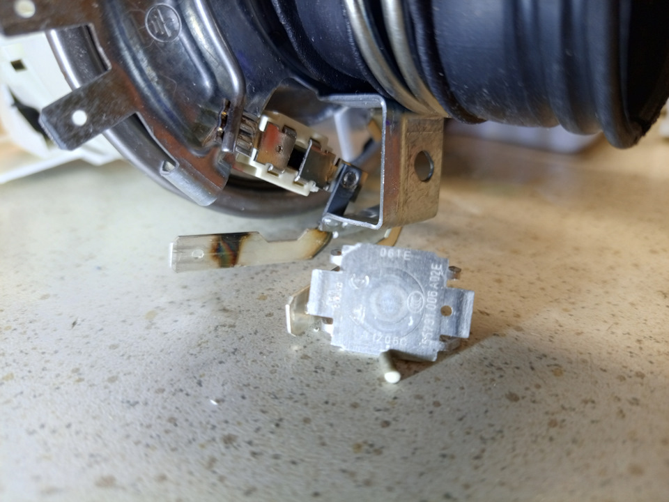

На фото перед пластиной термопредохранителя обломок керамического стержня, выпал из потрохов предохранителя. Сначала вообще хотел проволоку припаять в обход обрыва, т к. не понимал что это за дичь вообще.
