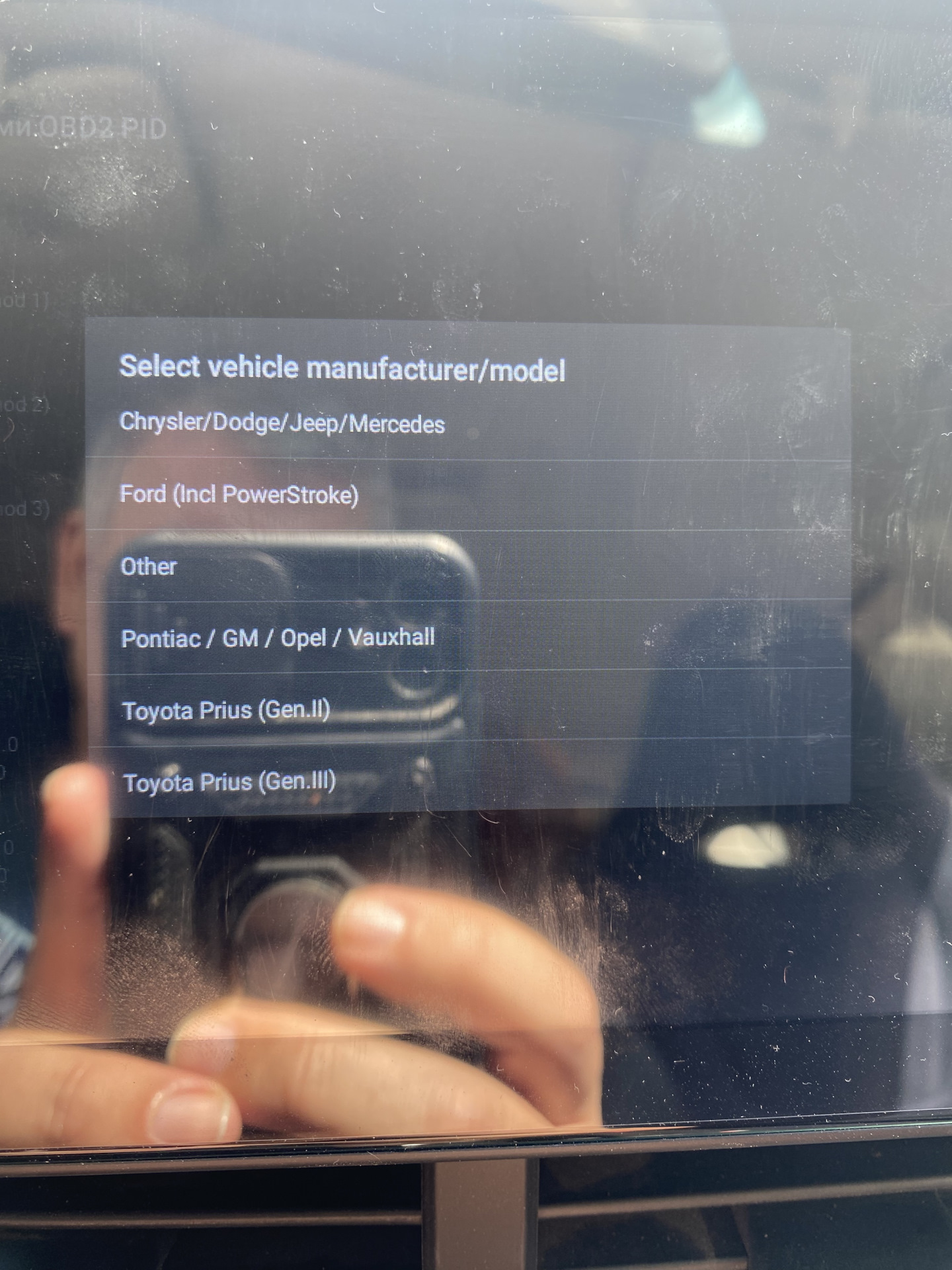

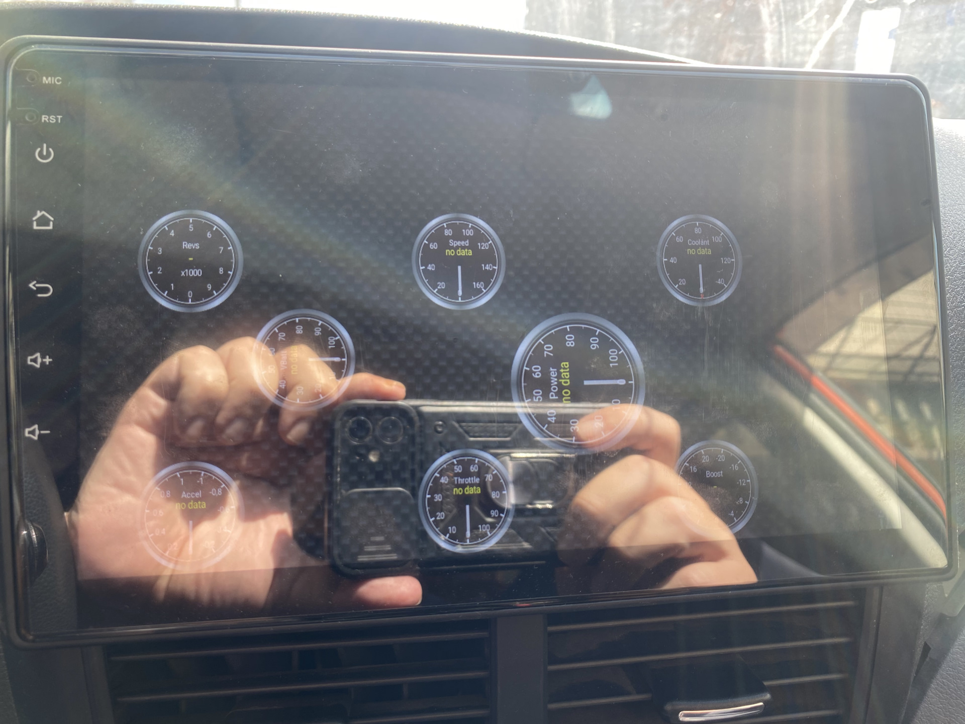

В магнитоле установлен TorquePro, докупил OBD блютус девайс, подключил. Устройство видит, ошибки читает, но все показатели датчиков по нулям. Везде no data. Погуглил что люди добавляют датчики (pid). Для Субару не нашел, выбор установленных невелик.

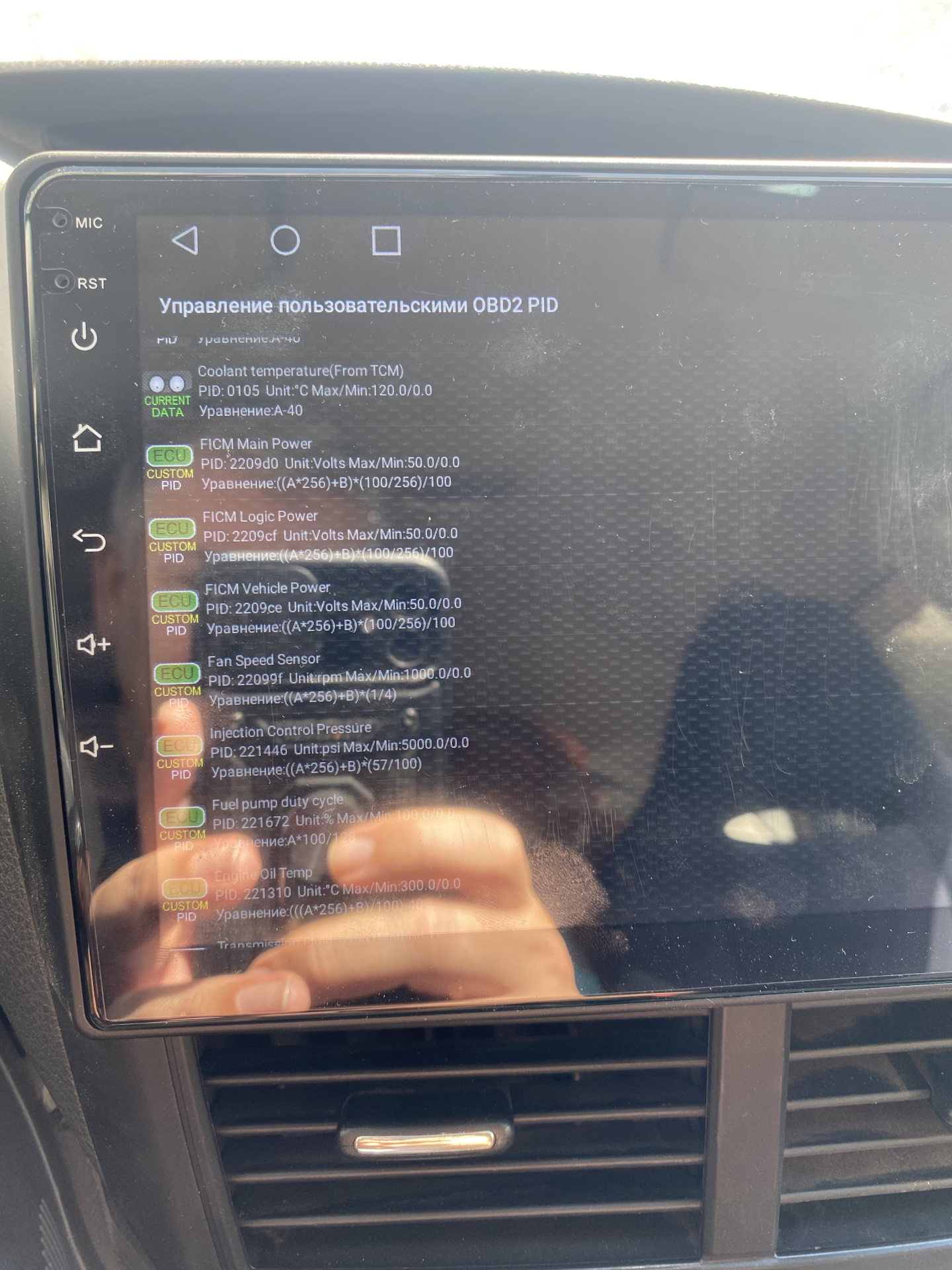

Потыкал — добавилось куча датчиков.
Попробовал добавлять новые приборы но результат такой же — никаких показаний.
Коллеги подскажите как сделать чтобы все заработало?

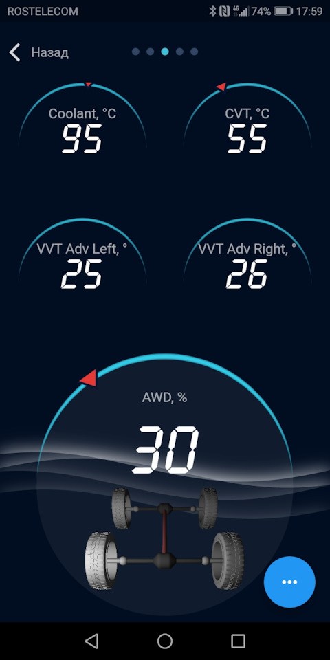

Active obd скачай, она для субару.
torque по блюпупу отказалась работать на 7 устройствах, больше не пробовал. Про версия заработала на 2, но только на вифи. Что произошло, хз, программу в топку, не стоит потраченного времени
В БЖ тебе написал, попробуй elm v1.5, 2.1 кривая
Btssm лучше поставь и подключи через ваг ккл
Не. Смотри настройки программы, настройки адаптера. Там есть галки по обмену данными и тп
Там все зеленые галки — коннект есть
Не, там есть именно настройки обмена данными
И что там смотреть?
