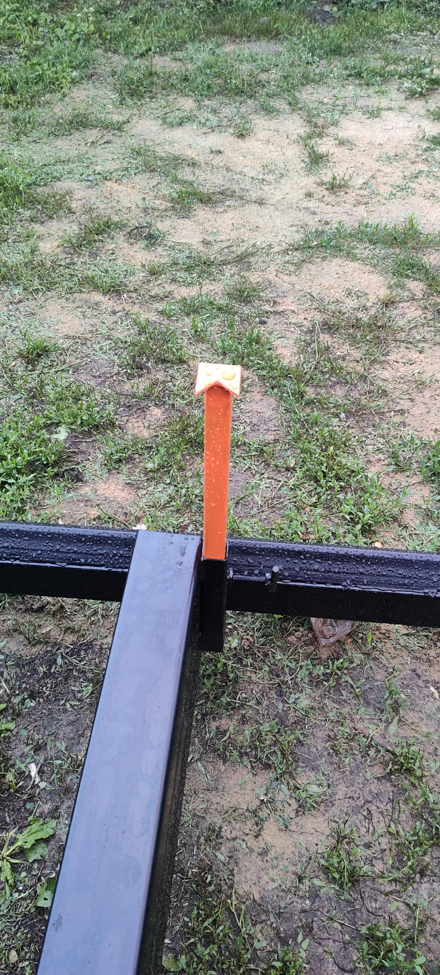

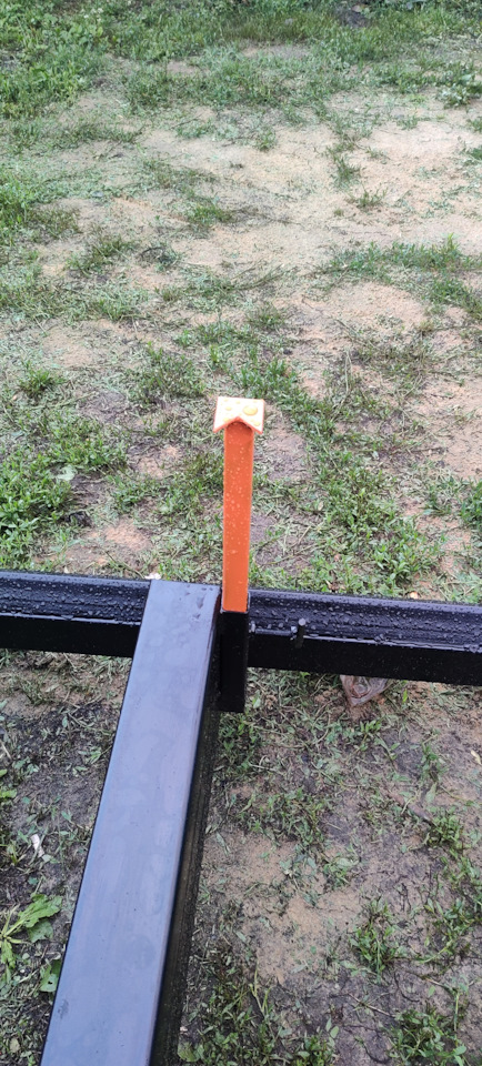

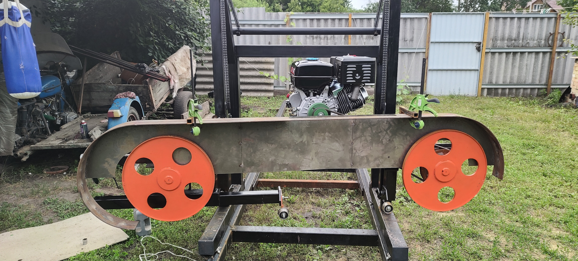

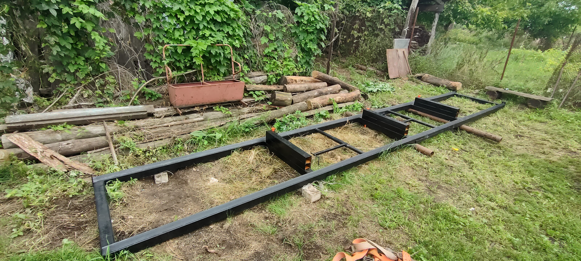

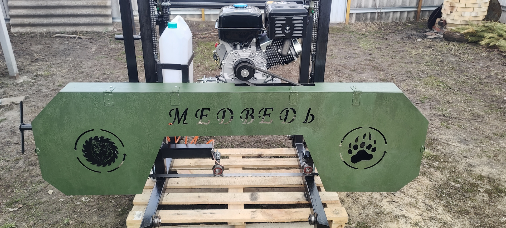

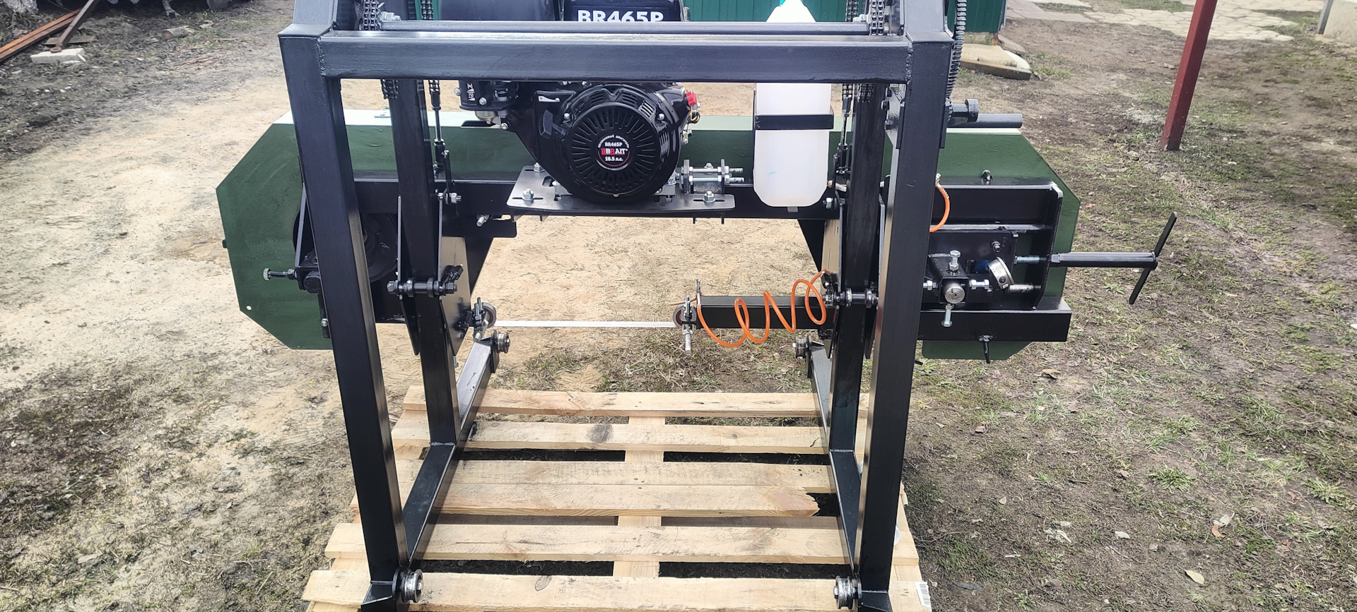

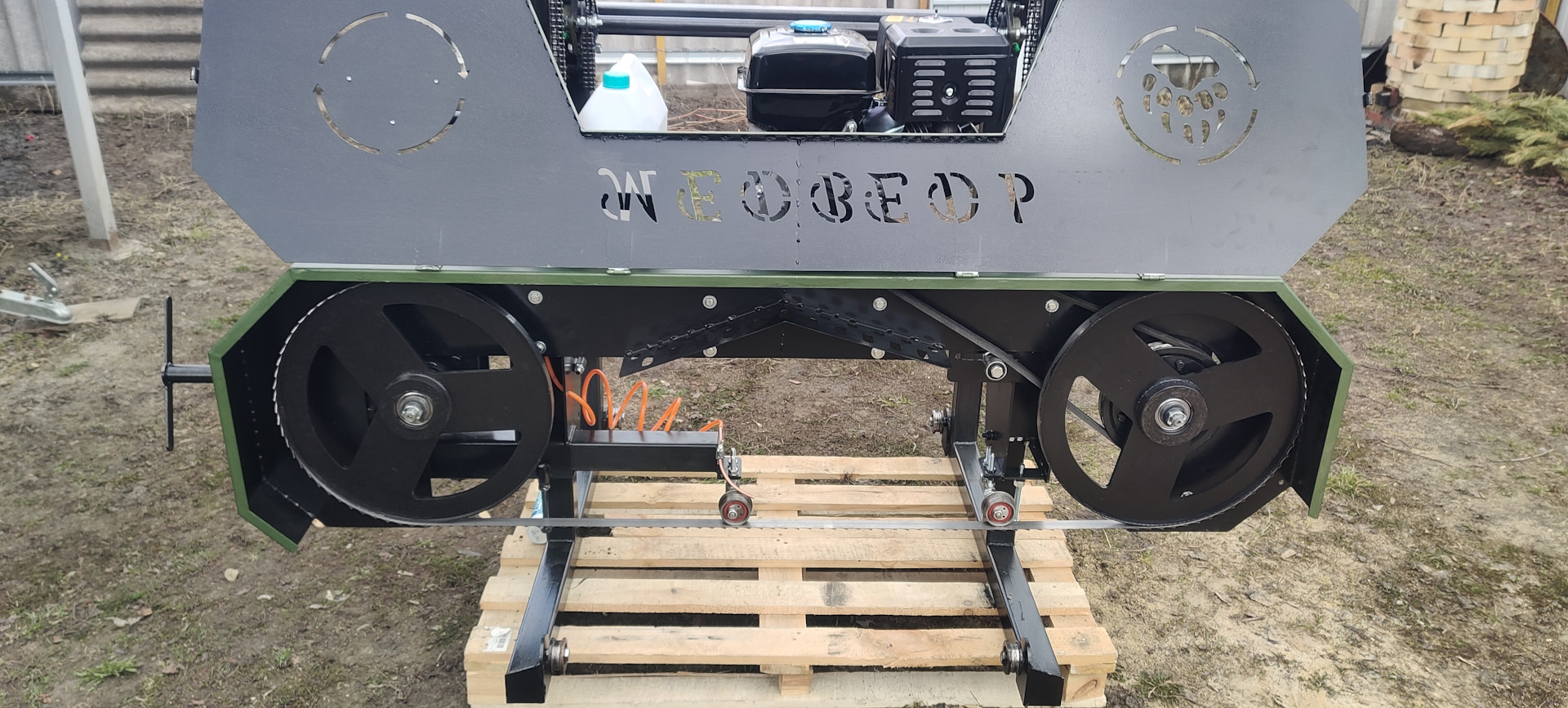

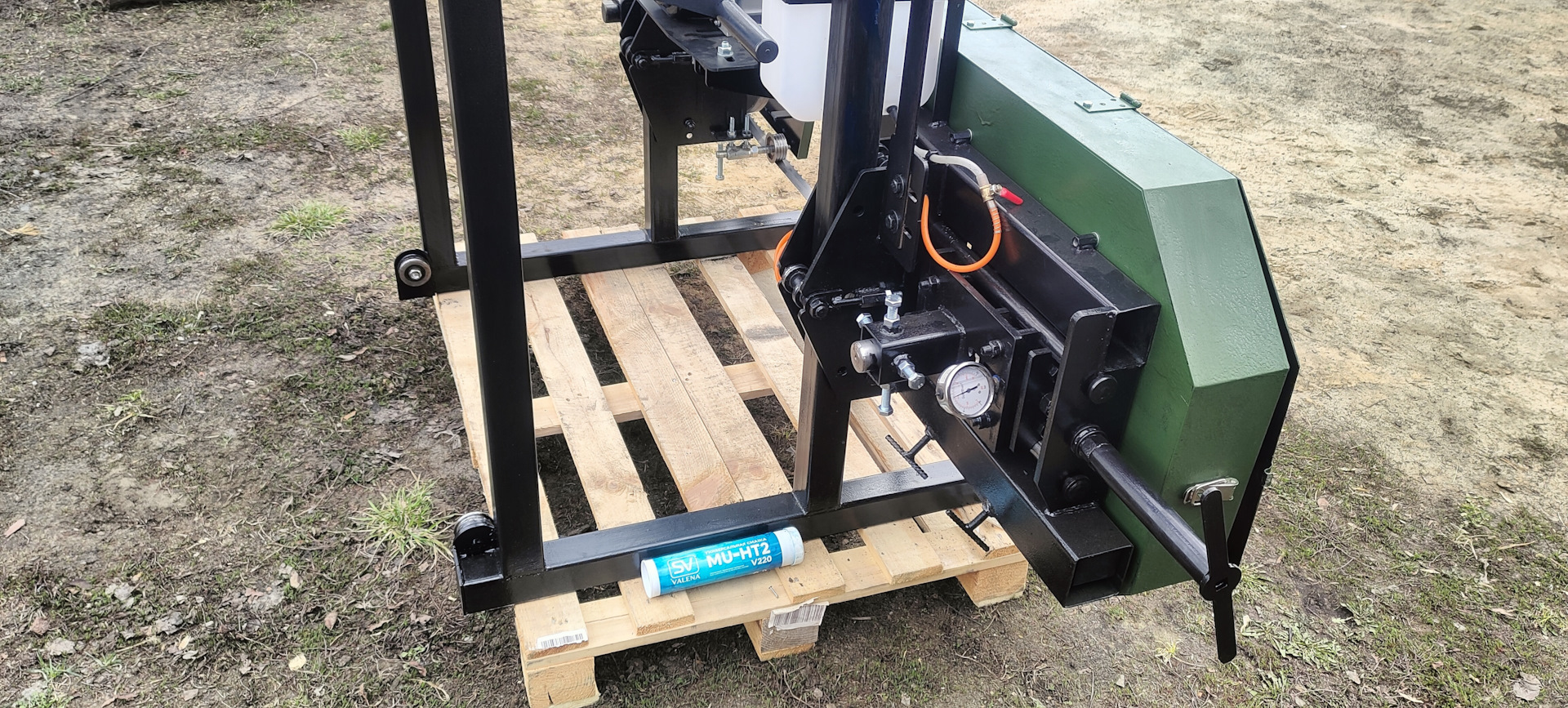

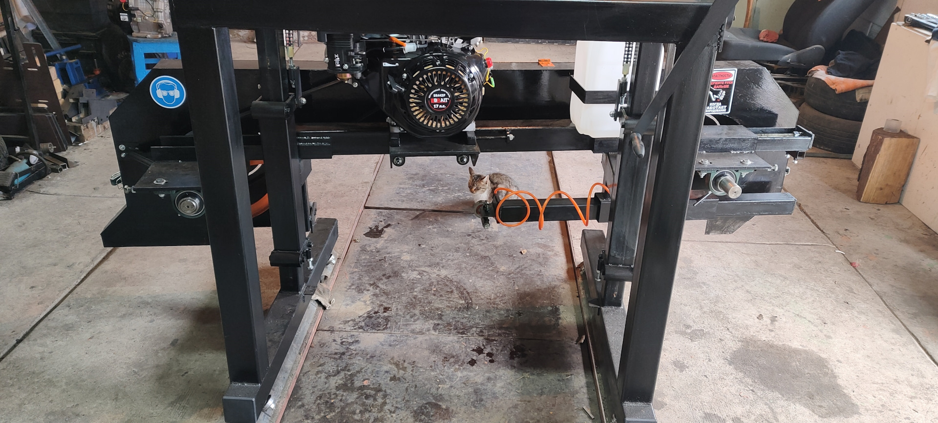

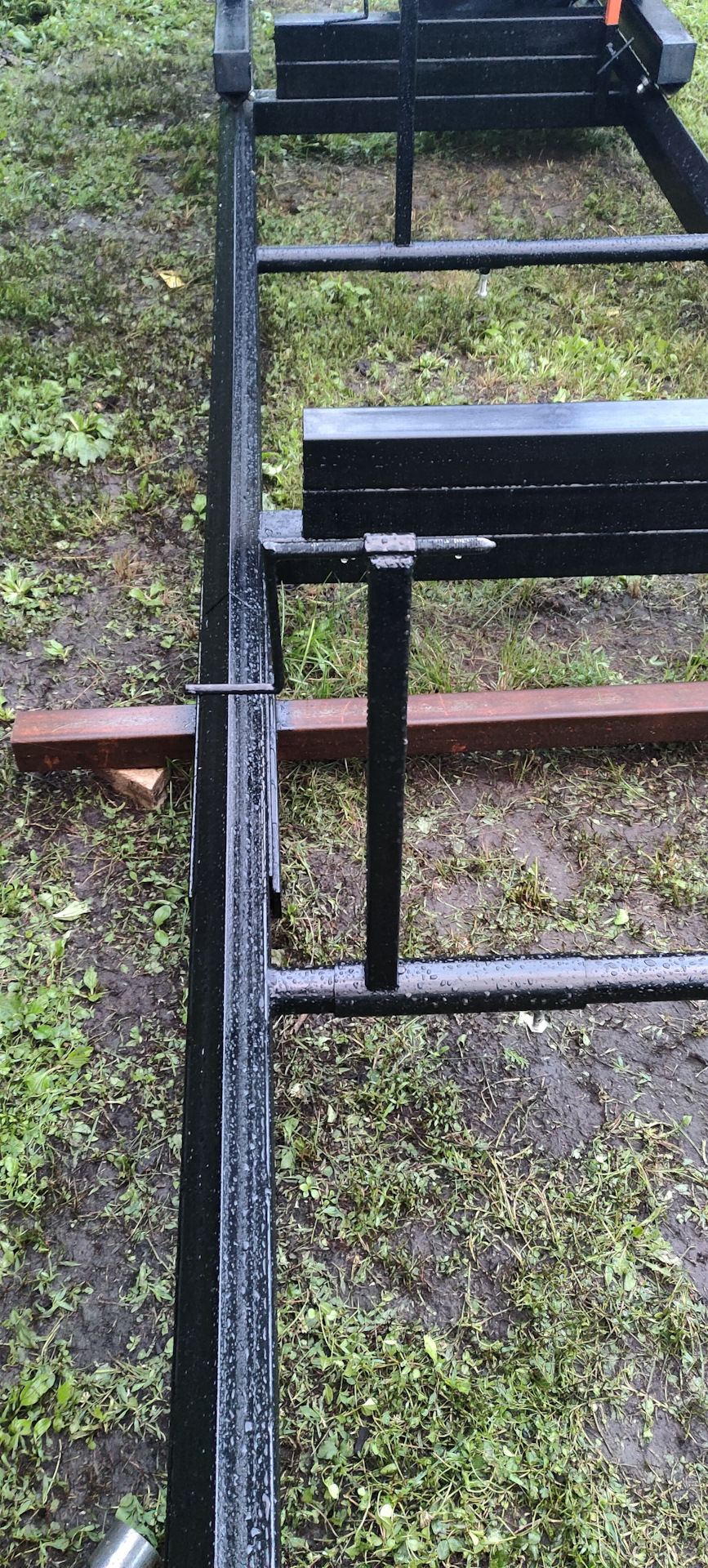

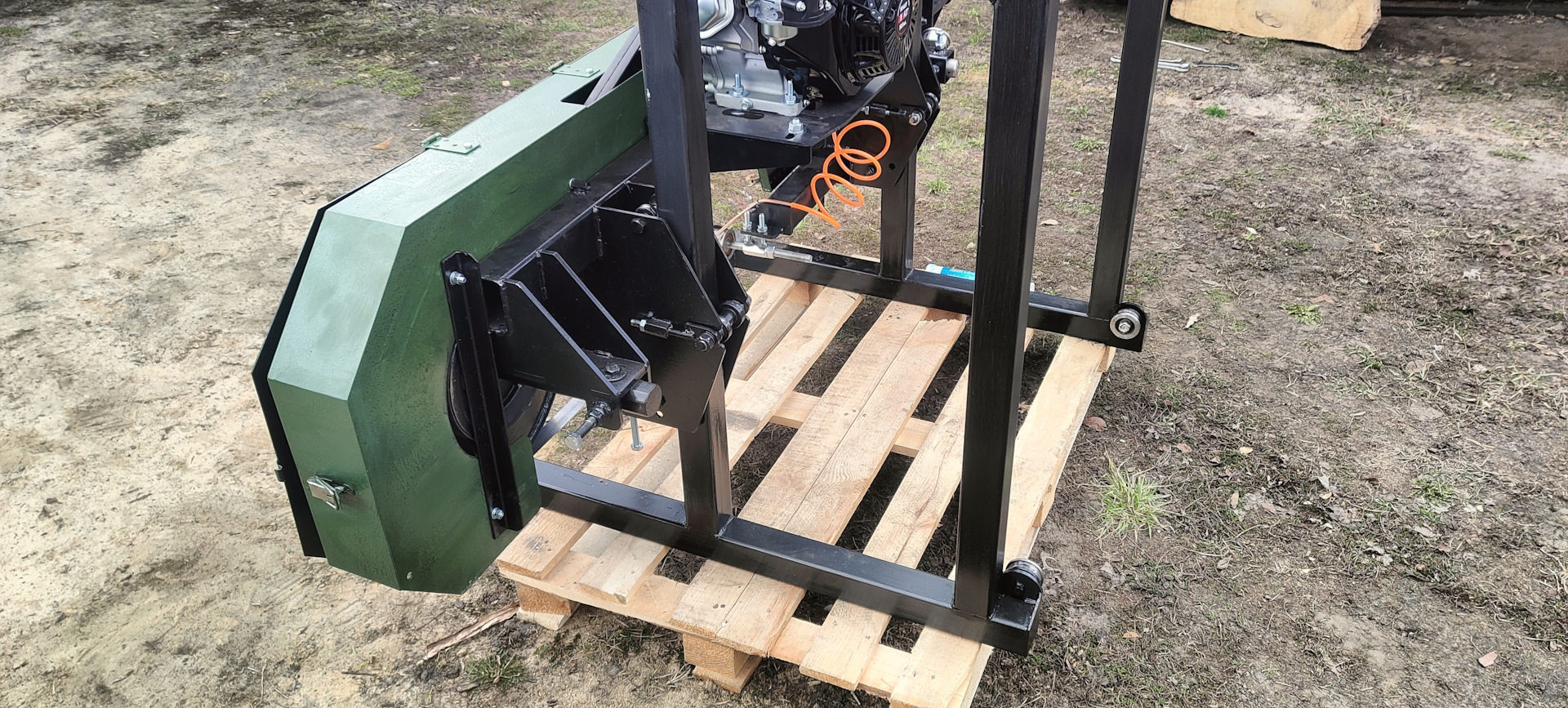

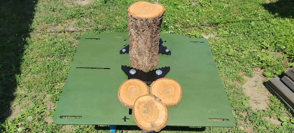

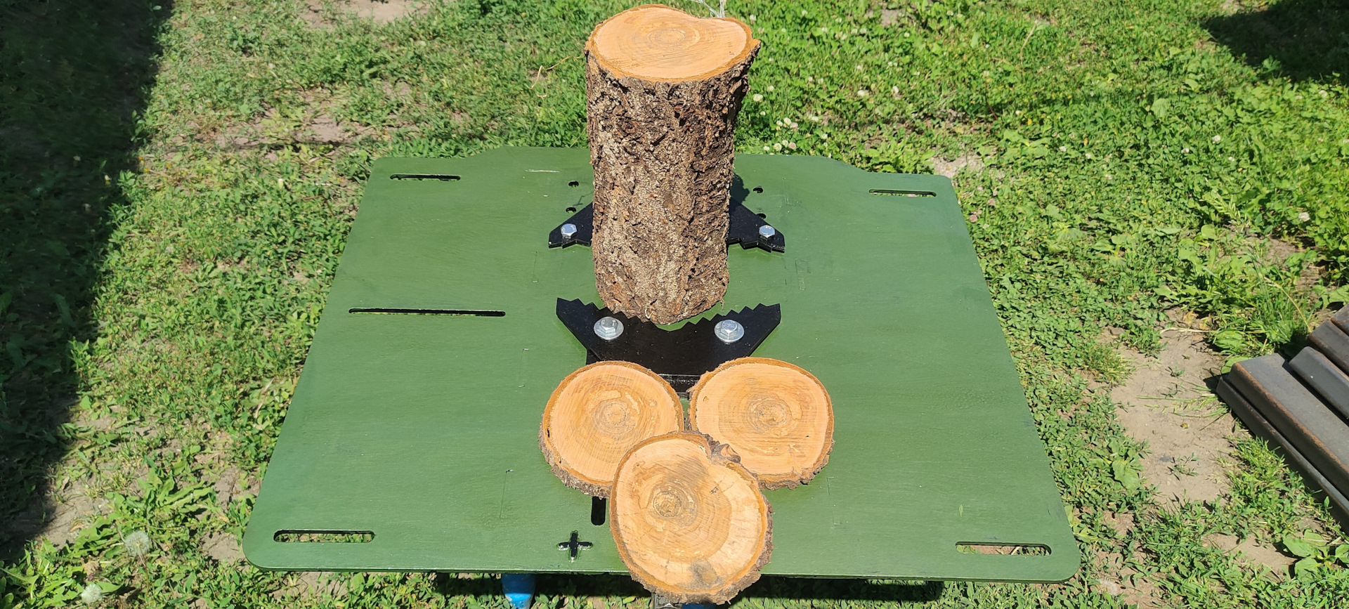

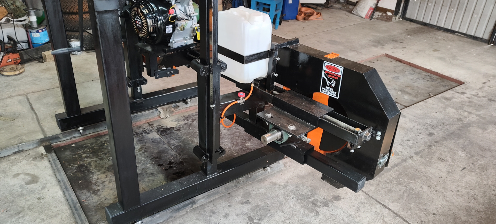

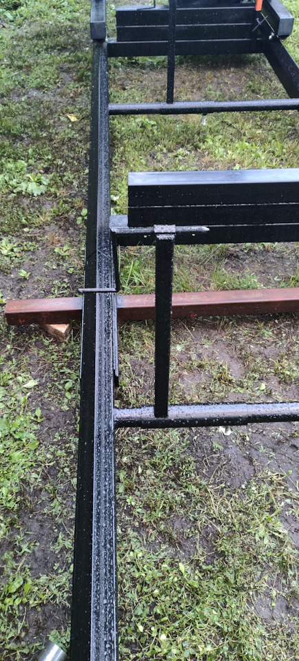

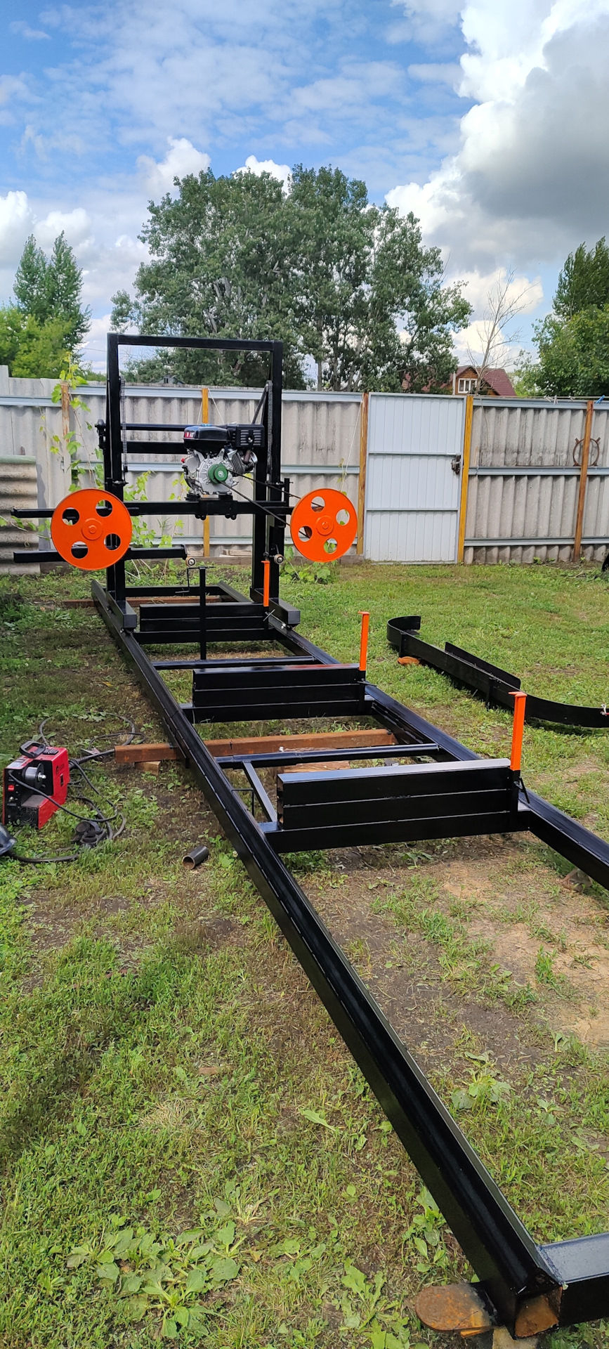

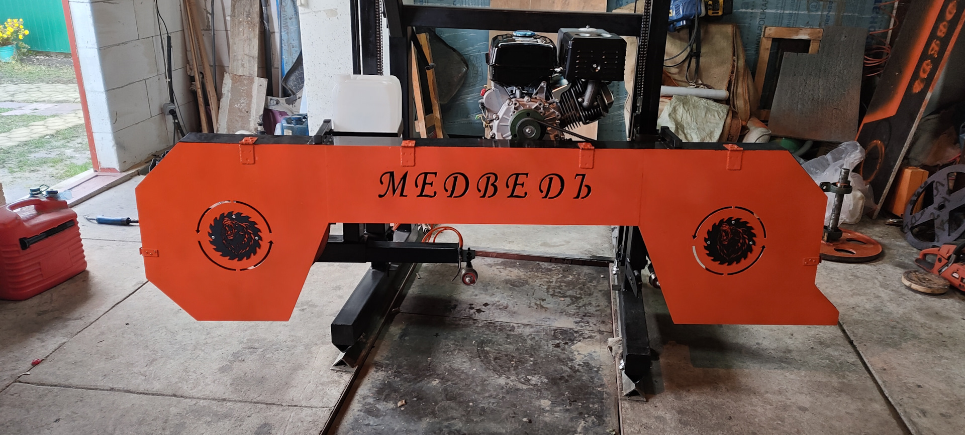

В связи с нуждой в досках разной толщины . Собрал ленточную пилораму на бензиновом двигателе . Двигатель взял Брайт на 17л, с . Чертежи из интернета ( были произведены маленькие доработки ) . Заказал все необходимое на лазерный резке и приступил к делу . Была закуплена профтруба разного размера, уголок и разная мелочевка . Пришлось много чего докупить для облегчения работы . После всей проделанной работы и настроек пилорама заработала как надо . Доска идёт без волны и одной толщины и при желании можно снять толщину в 1см . Сразу делал и старался сделать хороший внешний вид . Рельсы сделал на 7м ( больше 6 метров доска и брус не нужен ) . При желании можно добавить ещё длины . Рельсы выставлены пока временно и будут переезжать на другое место . Шкивы использовал самодельные на 460мм при ширине 25мм ( под ленту 35х1х22 х4600мм ) . Болонсировал вручную на самодельном станке . Теперь будим пилить доску и брус в нужном количестве .

Хорошая работа. Подскажите какой диаметр шкива на двигателе и на большом шкиву?
Это уже сильно устарело . Я много чего переделал и улучшил . Шкив на двигателе 80мм, а на пильном колесе 210мм . rutube.ru/video/3c89cdc50…a9e0563f61044613da5/?r=a/

Зачетная установка, но соседей жалко. Еще бы "сарайчик" построить вокруг нее, все соседям не так шумно будет.
Она стоит в огороде и некому не мешает . До жилых построек по двору нужно пройтись 80м .

Один вопрос: а надо ТАКУЮ широкую?
И мне кажется, медленновато пилит.
Это пробно пилим ( еще движок новый ) . Ширина на 800мм ( просто может в будущем возникнут проблемы при распиловки комельной части ) .

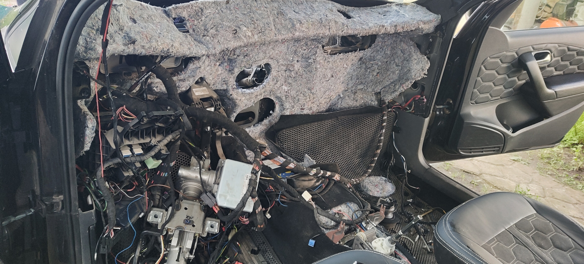

Собирал для себя, чтобы разнообразить жизнь и получить немного опыта . Я занимаюсь всем подряд от переварки машин до стройки . Когда я захотел в машину установить климат контроль с нуля мне сказали знакомые продай и купи с климатом . Но разобрав пол автомобиля и перебрав проводки я его поставил ( правда теперь мне как-то непосебе, когда приезжаю родственники и просят подключить им динамики в автомобиле ) .

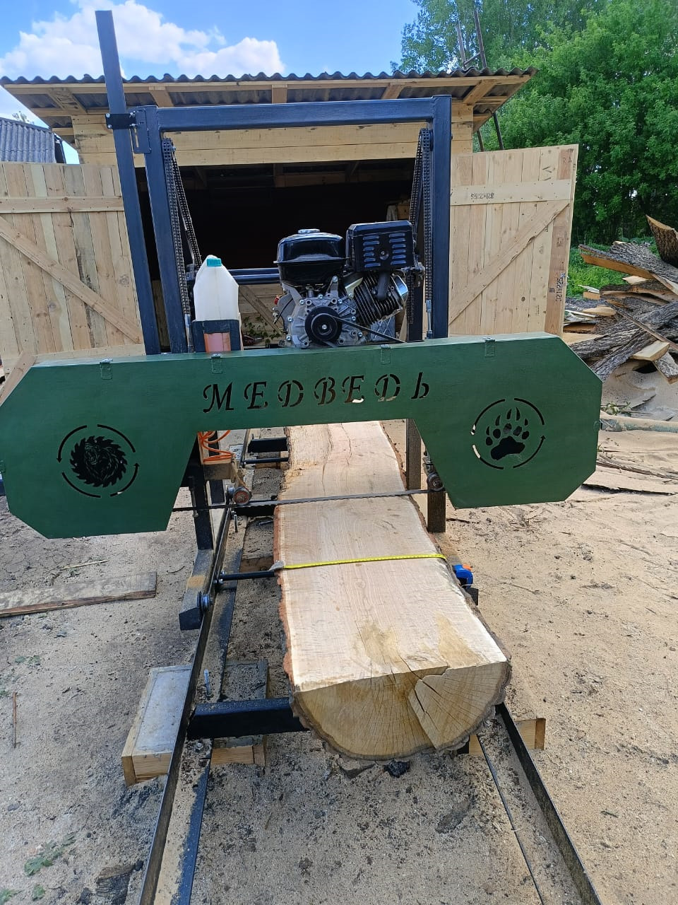

В какой бюджет вышло? Пилите прямо стволы или брус?
Пилил бревно ф30см . Бюджет не подщитывал ( в пределах 80± 10т ) .
Тоесть это не для роспуска бревен, а в основном для бруса? А есть ли экономический смысл в роспуске? Вроде цена одинаковая за куб, что доски что брус.

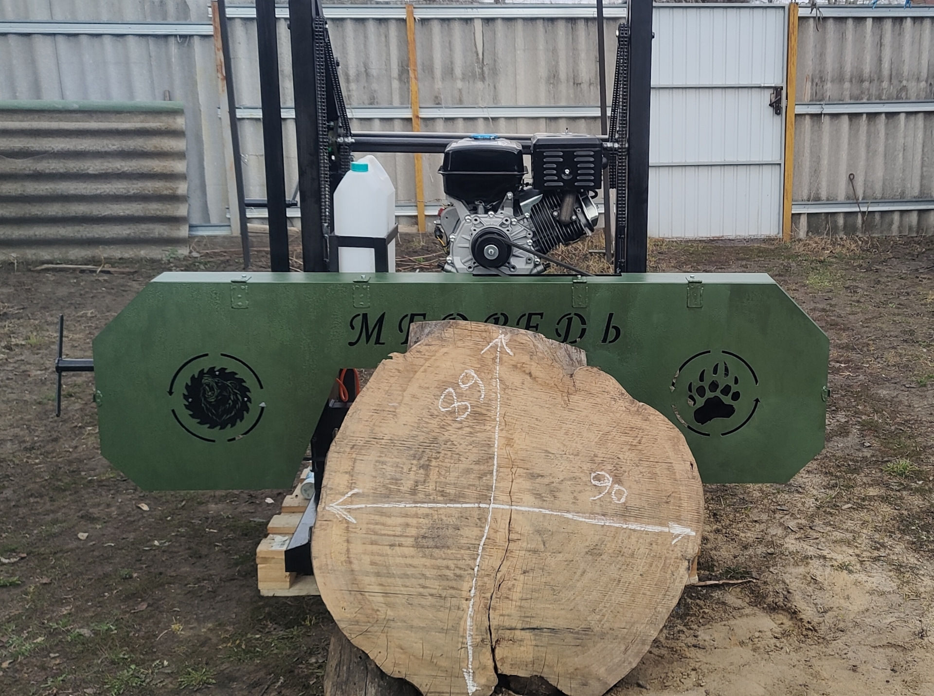

Нет это для роспуска бревен до 80см в диаметре для досок и бруса . Купить 1куб леса стоит 4т, р, А готовый куб леса 25т, р .
Понял. А как удерживается бревно перед первым пилом?
Там упоры есть 3шт с зубом и поджимной для бревна 2шт .
haricuna
Поджим для бревна .
Спасибо. А само бревно в рукопашную ставите? Или что-то придумали?
Если маленькое до ф50см то руками кантовать . На помощь есть трактор с подемником . Но в основном длина нужна 3-4м .

молодец! Остается сделать автоподачу, пультик и стульчик
От авто подачи отказался по причине того что не чувствуешь как идет лента .
