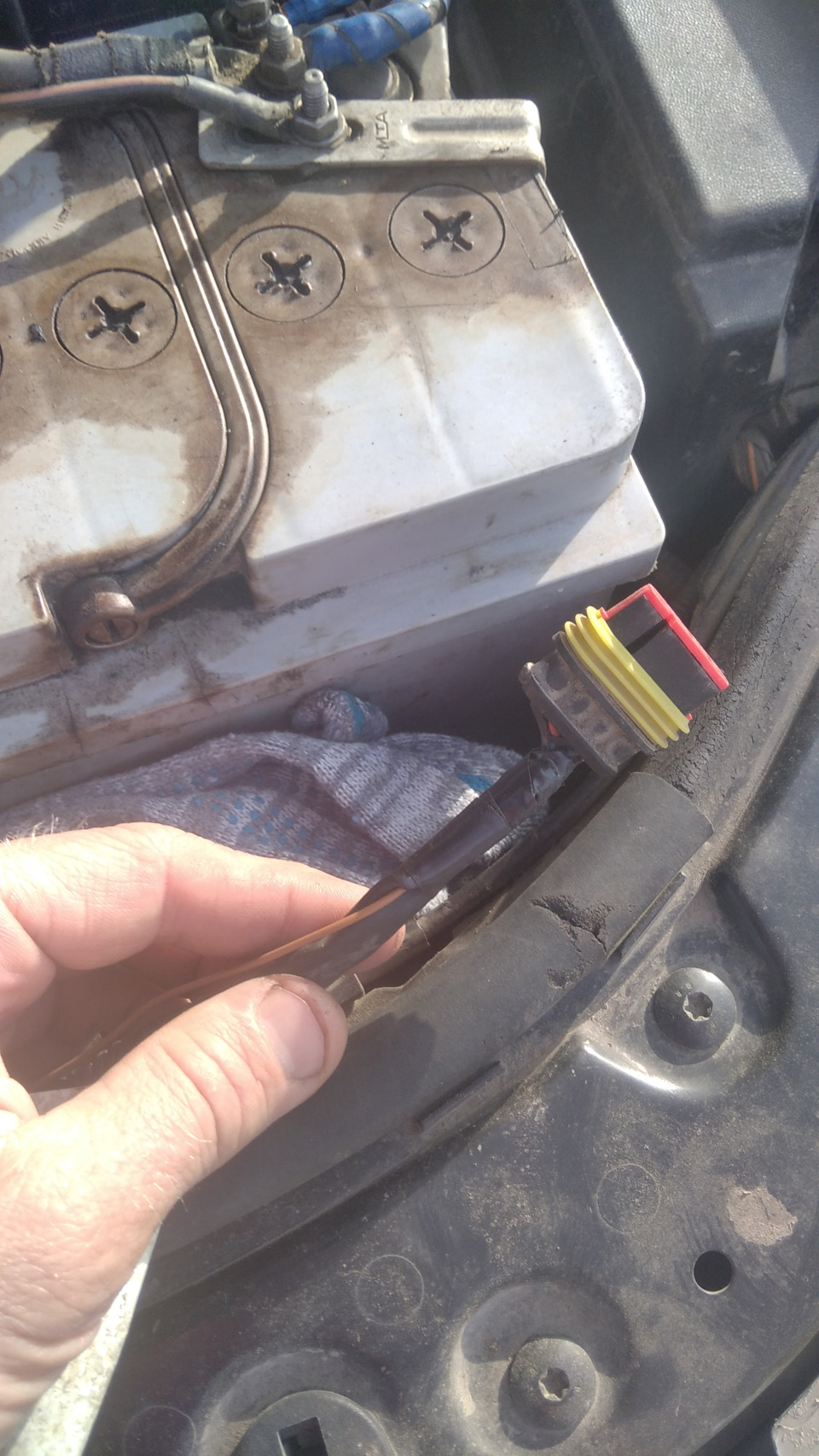

Здравствуйте уважаемые коллеги автолюбители, сразу скажу я чайник в настройке гбо и делаю первые шаги. Проблема у меня возникла после установки программы Plug & Drive, может я что не так сделал перед полуавтоматической настройкой оборудования, но в процессе когда программа требует 3 раза нажать до 5000 оборотов, потом по одной форсунке должна переходить на газ для настройки, но когда раздается сигнал и происходит переключение на газ, мотор чуть тряханёт и на газ так и не переходит и пищит, как будто мало газа, но газ есть, я вчера заправил 30 литров проехал 40 км, до того, как я полез в оборудование было настроено установщиками и все вроде работало, может я какие параметры не ввел перед программированием. Да кстати МАР, я активировал свой ДАД, подсоединил колодку МАР к проводам ДАД,

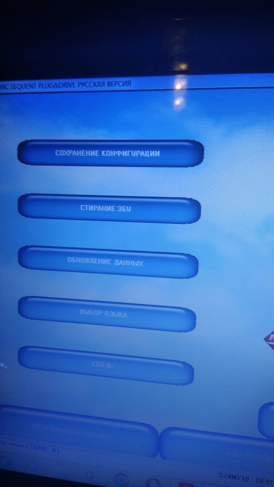

указал в программе как ОЕМ, откалибровал, как написано в инструкции, ну и судя по видео, которое я прилагаю вроде как показания МАР меняются, значит проблема не в нем, я подозреваю, что может что с давлением редуктора не так. Я жду форсунки OMVL Gemini на замену БРСшным, недавно писал, но пока решил потренироваться на БРСшных форсунках, напомню они у меня оранжевые и редуктор Гениус mb1500, мощные для моего мотора 82 кВт, поэтому я сегодня перед регулировкой закрутил до конца винт редуктора, потом подумал может из за этого, выкрутил так же, как было, но все равно все также, не переходит на газ и теперь в результате неудачных попыток, у меня вообще не переходит на газ, так как старые настройки аннулировались. После прерывания автонастройки вот такой экран как расшифровка,
гляньте, что не так там

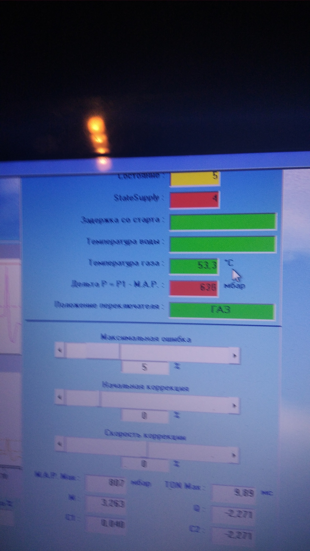

Вроде как давление Дельта Р низкое, отрегулируй до 1000 хотяб, и откалибруй заново.

Сейчас регулировал давление вроде нормальное, но при переключении резко падает, как будто правда газа нет, но клапан слышно открывается, газ есть поеду до полно залью. А какой датчик давления газа выбирать перед регулировкой, там программа несколько выдает, или пофигу? Фото прикладываю какие параметры перед переключением и почему то иногда нажимаешь до 5 тыс оборотов, а кружок не реагирует, там же должны номера меняться

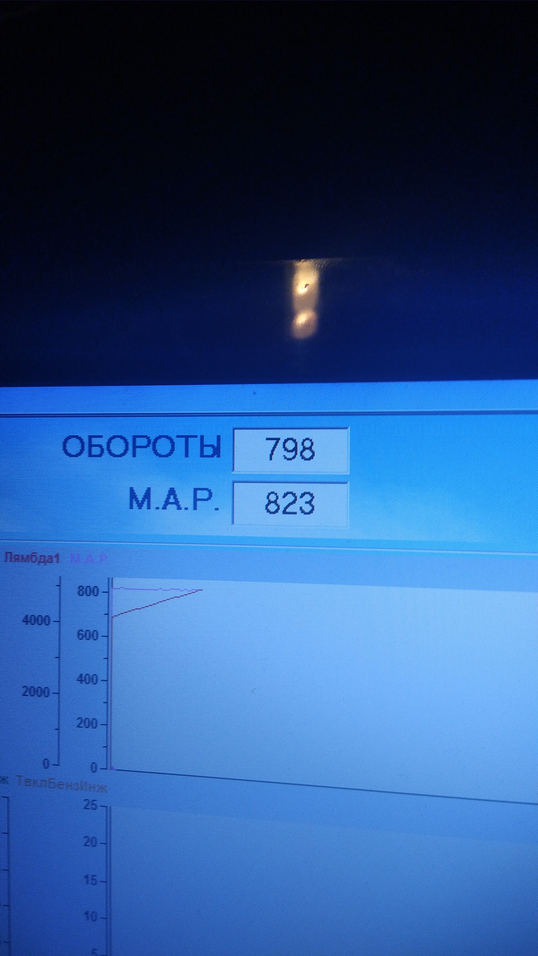

Почему то на холостых МАР мне кажется много показывает?

Перед включением форсунок после перегазовки давление такое
Давление нормальное. Мап неправильный, потому такое дарение показывает

А при включении газа резко падает и краснеет квадрат и давление такое
Мап должен на хх показывать 0,25-0,45
Может я датчик ДАД свой неправильно подключил точно белый провод на колодке сигнальный

Я точно не помню, давно настраивал. Вот у тебя фото есть, там есть дельта Р. Выставлять рабочее давление нужно при работе на газе. Если не переключается на газ то подкручивай винт пока не начнет хоть как то работать на газу. После это смотри дельта Р и настраивай.
А вообще вроде как у тебя более производительные форсунки и редуктор для твоего авто.
Редуктор надо на 1200, можно заменить пружину от 1200

Вроде как датчик Мап родной идёт 12 вольтовый, а у вас 5 вольтовый
Так там соединяются только сигнальные провода родного и колодки МАР, там вроде напряжение не при чем ( пусть поправят, если я не прав)
Не причем.
Ну так у вас либо датчик давления отъехал, либо баллон закрыт, либо клапан не открывается
Баллон открыт, клапан открывался и работал до того, как я шаловливыми ручками полез в регулировки, ну и я винт закрутил до упора, получается мой Genius mb на 1500 можно так сильно зажать что в программе 600 показывает, помню мне говорили, что при полностью закрученном винте я добьюсь1400. Подскажите пожалуйста, где перед регулировкой искать это давление редуктора, чтобы крутя винт отрегулировать ? Спасибо!
Ну выкрути против часовой

Вообще да, до 600 не зажать.
