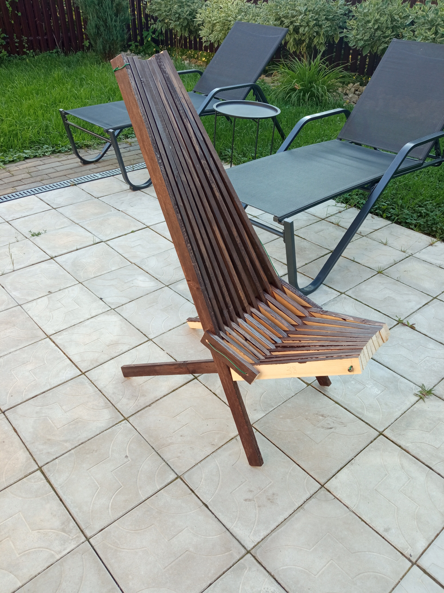

Начнём с того, что в интернетах масса чертежей данного креслица. Однако большинство из них неправильные. Не знаю с какой целью это было сделано, но имеем, что имеем. Своё первое кресло "К" я сделал по этим самым неправильным чертежам. В чем неправильность? А с него нельзя встать не завалив его на себя, раз. Оно узкое, два… Как минимум такие пироги 🤷♂️
И вот сегодня я покажу вам правильное кресло Кентукки. Да, кстати, вот и оно:
В принципе больше ничего знать для его изготовления на бытовом уровне и не нужно 🤗
Сравните с другими чертежами… вас это повеселит.
Заготовок напилил и откромковал ещё года 2 назад. Ну и решил сегодня собрать… и смех и грех, но я так умею удовольствие растягивать. Короче, погнали:
Самое главное в нашем деле, аккуратно сложить на верстаке весь комплект штучек-дрючек заготовок для изделия. Это основа 😎
Кресло Кентукки собирается из двух частей: первая это седушка с задними ножками, она состоит из 21 детали и вторая — спинка с передними ножками, она состоит из 10 деталей☝️
Эти части собираются на шпильки вот в такой последовательности.
Шпильки режем на равные части по ширине указанных выше частей с запасом по 100 мм. с каждой стороны. Если уменьшить длину, не сможете потом стянуть или расслабить соединения. Натрахался уже с этими моментами. И даже прямо сегодня и прямо сейчас.
Ещё важный момент. При сборке кресла Кентукки именно на шпильки, необходимо проставить шайбы между деталями. В идеале — деревянные и разной толщины по краю сидушки и по верху спинки. Но, можно обойтись и железными 🧑🏭
Ну, вот собственно и результат. Ещё раз, отличие данного кресла от опрокидывающихся подделок:
1. Количество деталей;
2. Длина деталей;
3. Наличие шайб-проставок.
На самом деле есть ещё отличия, например наличие скоса на концах деталей, которые касаются подколенных ямок и на конце спинки — для красоты. Но это уже профизыски. Просто ваш покорный слуга одно время очень заморочился изучением изготовления кресла Кентукки и перерыл буквально весь отечественный и зарубежный интернет на эту тему и много чего нарыл. Оказывается в стиле кресла Кентукки есть ещё и другая мебель есть. Но это уже другая история. А сегодня я про кресло 🤗
Оно ещё и складывается, что очень удобно для хранения. Это один из моментов популярности данного кресла 👌
Очень вовремя закончил работу:
Вот такая столярка сегодня приключилась и происходила в моей домашней мастерской ✊️

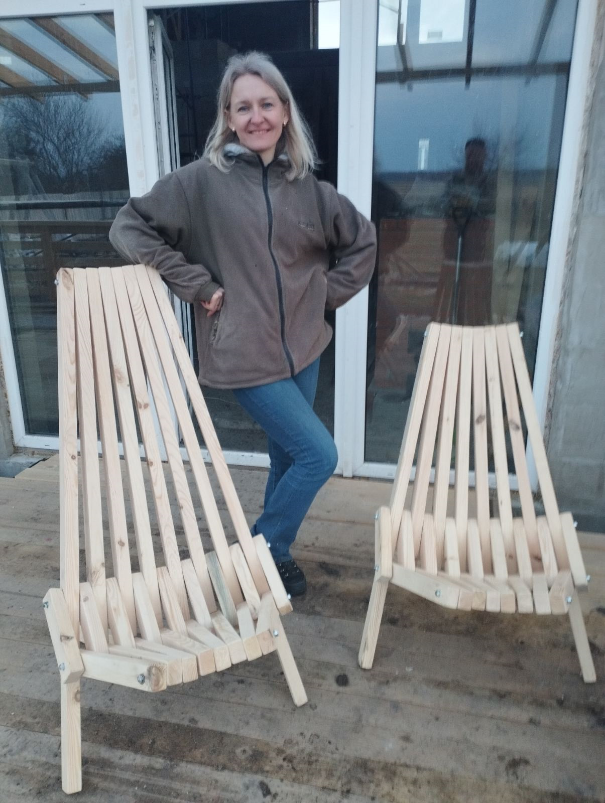

Попрообовал собрать по Вашим схемам, вроде получилась, пока времянка не шлифованная для примерки, пока на проволоке. Размер нормальный. Спасибо.
👍 И Вас благодарю 🤝
Вот моя времянка
Надо делать второй 🤗
Кстати, поскольку рейка — бюджетный вариант 50х20мм (из Петровича, для стены модной реечной планировалась, но руки не дошли), стул получается легкий и слегка узковатый. Но мы с женой жопами не вышли, мы помещаемся))). И да, пока без шайб собрал для примерки, не понял зачем они. Да, если часто складывать они пригодятся, легче скользит и на сантим пошире будет, но если изредка…
Если изредка, то можно и без них, да. Узковат или широковат — на любителя. Поэтому каждый для себя выбирает. Удобная конструкция.

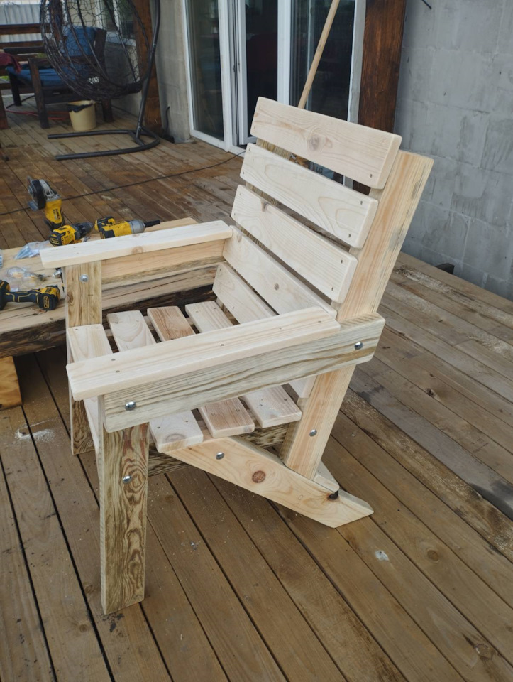

Тоже в своё время собирал эти стулья, в этом сезоне жена попросила дополнение😄, кстати шпильки закрывал колпачковыми гайками.
Отличная работа и такое же дополнение! 👍 Не успел вчера разобраться со шпильками. В данном изделии тоже планирую колпачковые гайки 👌
