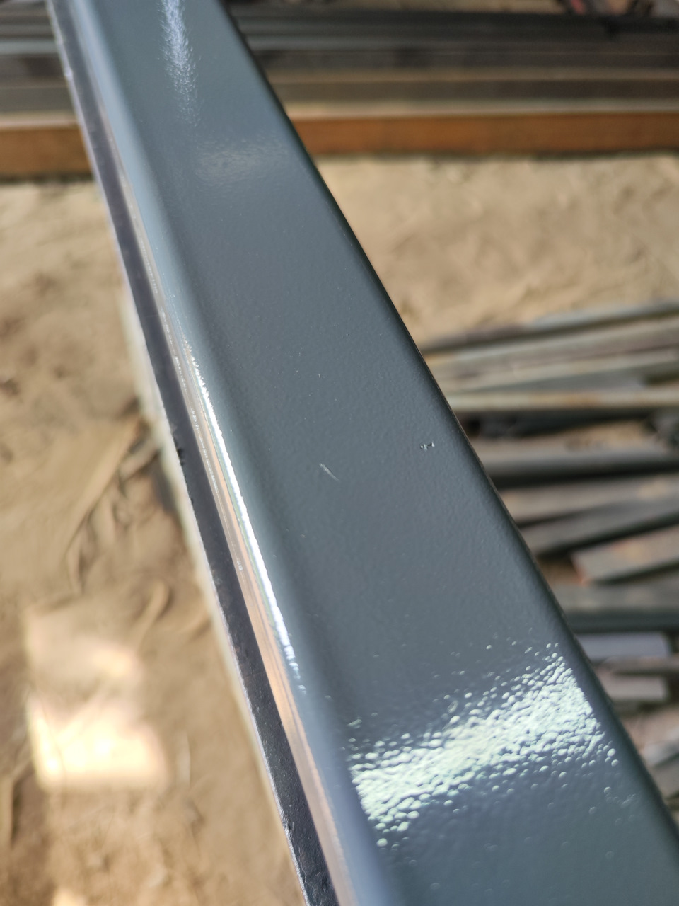

Доброе утро господа, мучает вопрос. Занимаюсь металлоконструкциями, использую краску dali гладкую 3в1, разбавляю сольвентом. В последнее время очень долго засыхает, не пойму почему, то ли партия плохая, то ли лью больше разбавителя(((этап подготовки происходит по принципу очищаю от ржи механическим путём, протираю 646ым, крашу в два слоя, первый полупрозрачный, второй по жирнее. Сушу на улице под солнцем, т. к покрасочной не имею.На фото деталь сохла два дня, краска продавливается ногтем

Вставлю свои 5 копеек. www.rogneda.ru/catalog/emal/dali-gladkaya-3-v-1/ здесь многое расписано. Особенно подчеркнуты рекомендации по межслойной сушке. Но ко всему этому советую запросить у производителя еще и толщину рекомендуемых слоев (сухого или мокрого, какой они рекомендуют) и сухой остаток. Приобрести гребенку (для мокрого слоя) и толщиномер для сухого слоя. В дальнейшем пригодится все равно, если с клиентами качели будут и придётся доказывать, что слой лкп в допусках. Поменять растворитель или, если стали использовать другой, вернуться к прежней марке, с которой все было нормально. Летом в жару сольвент вполне себе быстро испаряется, конечно если он качественный. Ксилол быстрее испаряется, не всегда это хорошо, бывает с пульвера уже материал пылью летит высыхая слишком быстро. А вообще, лить раствор в материал "на глаз", как минимум не профессионально. Коли уж вы занимаетесь профессионально, то и подход должен быть соответствующий, по крайней мере за себя будете уверены.

ну на отлип обычно 2-3 часа подобные ей краски сохнут, а далее может и 4 суток прочность набирать, разбавлять дали надо не более 10% если больше, то она станет мягче, и может так же дольше сохнуть, опять же если высокая влажность в помещении то дольше сохнет, как то так.

не надо жирно поливать. У тебя родной растворитель должен выйти, и еще тот который ты сверху налил. Из толстого слоя будет долго выходить.
да и алкидные краски набирают твердость долго, с лучшими вариантами сиккативов, насколько я помню это дня два-три без лишнего растворителя. Так что если у тебя ногтем продавливается — не дави ногтем и нормально все будет, наберет свое.
Да не нужен там сиккатив, там на 95% либо сольвент дерьмо, а скорее всего толще слой дал, сверху пленка встала на жаре и закупорилась, а внутри жижа. Вангую, вследствие этого через пару дней микротрещинами пойдёт пленка рваться. Дали относительно хороший материал, из отечественных полупрофессиональных, которые в открытом доступе имхо лучший. Лишний сиккатив тоже такое себе, высохнет быстро, а эластичность пленки сожрет и при линейных расширениях здрасьте трещины.

А разбавлять тем, что пишет производитель на банке. Те уже все придумали за гаражных маляров. Я просто читаю комментарии и поражаюсь, никто из комментирующих не предложил прочитать, что на банке написано.

Имел удовольствие красить ворота в гараже такой краской. Тупо добавил отвердителя(остаток от грунта был) в пропорции 5/100. И все. Полет нормальный. Ворота красил 3года тому назад.

ИЗУР-021 добавь, будет быстрей сохнуть. Если найдёшь.
Да, тоже хотел сказать. У меня только положительный опыт его применения. Это отвердитель. Один флакончик на банку 800г.
Там на этикетке написано: 8% на алкид, 10% на меламиналкид.
