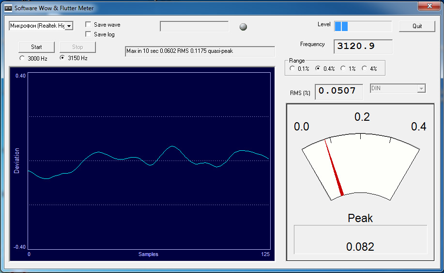

Здравствуйте. Итак, Прямой привод для Романтики-220 он же Маяк-231. Некоторое время назад приобрел деку JVC TD-V662. Когда искал datasheet на контроллер управления M56635F прямым приводом в JVC TD-V662, обнаружил, что данный контроллер использовался в приводе 5" флопа Toshiba_ND-0801GR_09. Частота вращения шпинделя флопа 300об/мин. В Маяке частота вращения тонвала 303об/мин, т.е. подстроить точно можно. Под рукой был 5" флоп MITSUMI D509V3. Специально под опытный проект была приобретена Романтика-220 в отличном состоянии. Мотор от флопа идеально подошел для применения в прямом приводе. Ротор мотора был прикреплен к маховику через имеющиеся готовые отверсия и отцентрован по внешней образующей плоского магнита. Для крепления статора штатный мотор КД6-4 был демонтирован вместе со всей обвязкой. Для крепления статора к пластине мотора, пришлось перенести одну стойку крепления в район левого подкассетника, на фото с фронта ЛПМ видно 2 винта крепления левого подкассетника вместо одного как на правом. В левом подкассетнике выдавка была высверлена и в отверстие установлена стойка. В 2 стойки были ввернуты шпильки М4 с двойными гайками для регулировки положения пластины со статором относительно ротора. Впоследствии выяснилась критичная зависимость регулировки взаимного положения ротора и статора для минимизации Кд. Регулировка осуществляется по положению и наклону в 3 плоскостях. Подпятник новый 25мм был выточен вручную из подходящего капролона. (Сообщать сейчас дольше чем все это делать). Питание мотора +12В осуществляется от дополнительного стабилизатора 7812. Вход стабилизатора взят от точки 7 БП Романтики. Стабилизатор установить на теплоотвод. На плате статора на эл.входе есть маркировка +12 GND MO. Последний используется для функции СТАРТ-СТОП мотора. Для ЛПМ Маяк-Романтика это особенно актуально, т.к. ролик прижимается к тонвалу в самом начале раскрутки маховика и рывок и возможный захлест ленты в кассете исключен по определению. Аналогично и при перемотке. Кроме того, при включенной деке мотор не работает, т.е. бывает что деку можно забыть выключить на длительное время, а для ЛПМ это обходится без последствий. Эту функцию я реализовал в своей самодельной деке на обоих карманах и также в JVC TD-V662. Точку соединения R38 и R42 на плате управления по схеме Романтики соединил с выводом (3) МО на плате мотора, для удобства установлен разъем. Логические уровни в точке соединения R38 и R42 1=5В; 0=0,7В. Старт кассеты мягкий без рывка, легкий разгон фонограммы менее секунды. Особенно порадовала перемотка, разгон плавный без дерганья и рывка в разные стороны, в т.ч. и без перехода через Стоп. Гонял кассеты, пока не надоело, т.е. несколько часов, статор холодный. Для ЛПМ Маяк-Романтика есть огромный плюс в том, что устранен источник сильного нагрева аппарата из-за штатного мотора КД6-4. Корпус деки при работе совсем не греется, в т.ч. и от разгруженного тр-ра. В штатном варианте работающий на пределе тр-р нагружен по первичке автотрансформаторной связью мотором КД6-4 примерно на 30%. Из-за этого тр-р с существенно нагревался и находился на грани насыщения от тока нагрузки, что приводило к повышенному уровню фона. Перегруженный тр-р — это источник дополнительных помех. (В своей деке габаритная мощность тр-ра выбрана с большим запасом как раз для уменьшения полей рассеяния, вызванных токами нагрузки, в т.ч. поэтому моя дека очень «тихая»). После установки мотора прямого привода, этот фактор нивелировался. Подстройку скорости даже не делал. Частота кварцованного мотора прямого привода 300,7 Гц. Отклонение всего 0,84%. (Здесь сигнал с датчика мотора по модулю совпадает с оборотами тонвала). Некоторое время назад увидел на рынке юпитерские стрелочные индикаторы, такие же как были на моей первой деке, купил на память. Вот и пригодились для Романтики. Неудачно расположенные пиковые светодиоды были перенесены в концы каждого стрелочного индикатора, индикация пиков стала намного удобнее. Штатные светодиоды были подключены к индикации типа ленты, что также стало удобнее. Введена подсветка кассеты из 3 светодиодов на готовой ленточке от старого светильника. Кусочек ленточки наклеил на подкассетную пластинку. Романтика приобрела красивый законченный вид. Переделка тракта не планируется, только настройка как положено. Есть видео.

Для сравнения, что дает прямой привод вкупе с закрытым трактом в JVC TD-V662, куда уж меньше-то… В Романтике-220 картину портит паразитный ролик подмотки. С Уважением.
Здравствуйте. Подчеркивается, система в сборе весьма критична к регулировке. Заняло больше времени пока приноровился, чем собственно изготовление. Для этого применены специальные двойные гайки М4 под ключ 8 чтобы исключить шайбы под развернутые отверстия в пластине статора. Большая гайка дает безлюфтовый прихват в момент наименьшего Кд. Кассету с опорным сигналом нужно записать на 30 минут, чтобы каждый раз не мотать. Но…получилось. С Уважением
Зы … интересно детонацию проверить.
