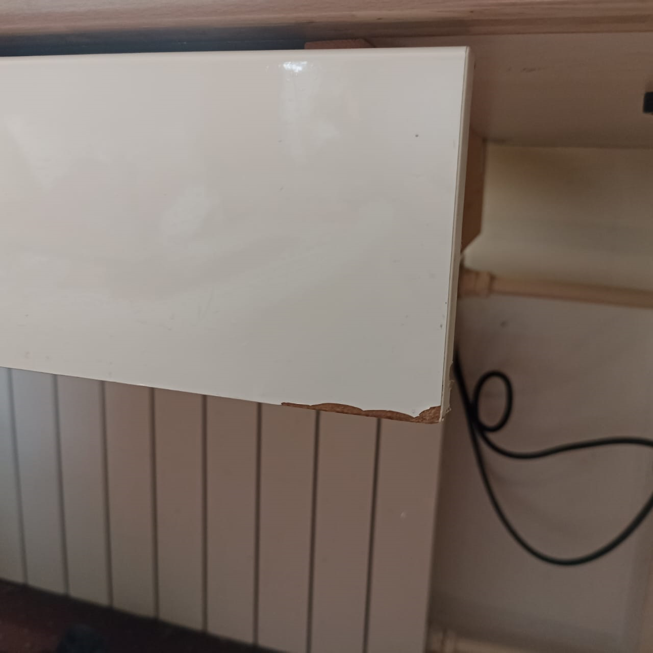

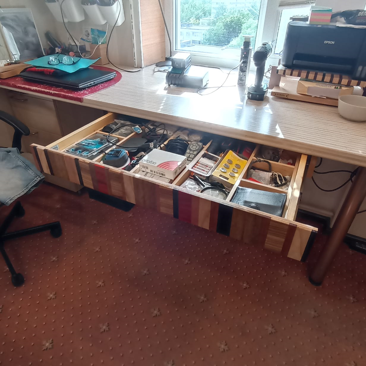

Всем привет. Есть в моей комнате под столешницей выдвижной ящик со встроенным органайзером для всякой полезной и не очень мелочёвки. Делал естественно сам лет пять назад. К нынешнему времени икеевский фасад немного потрепался и решено было сделать новый. В моём фирменном стиле. Люблю я всякие красивые деревяшки… Тут есть немного: www.drive2.ru/b/564030774425158560/ Погнали.

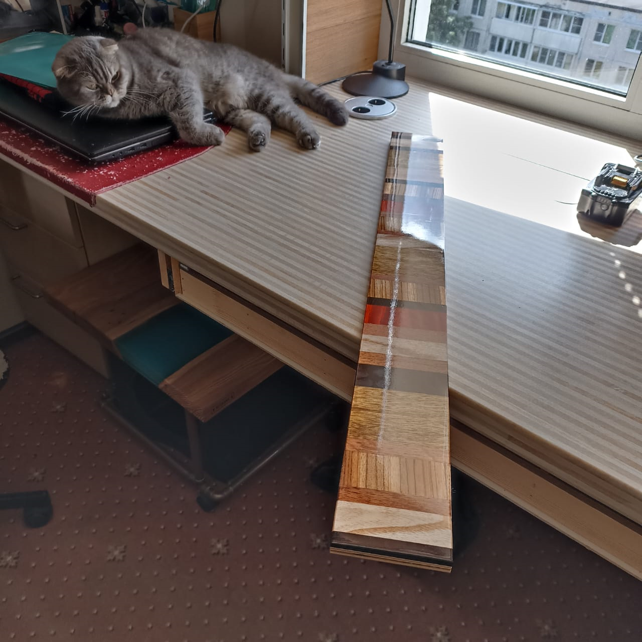

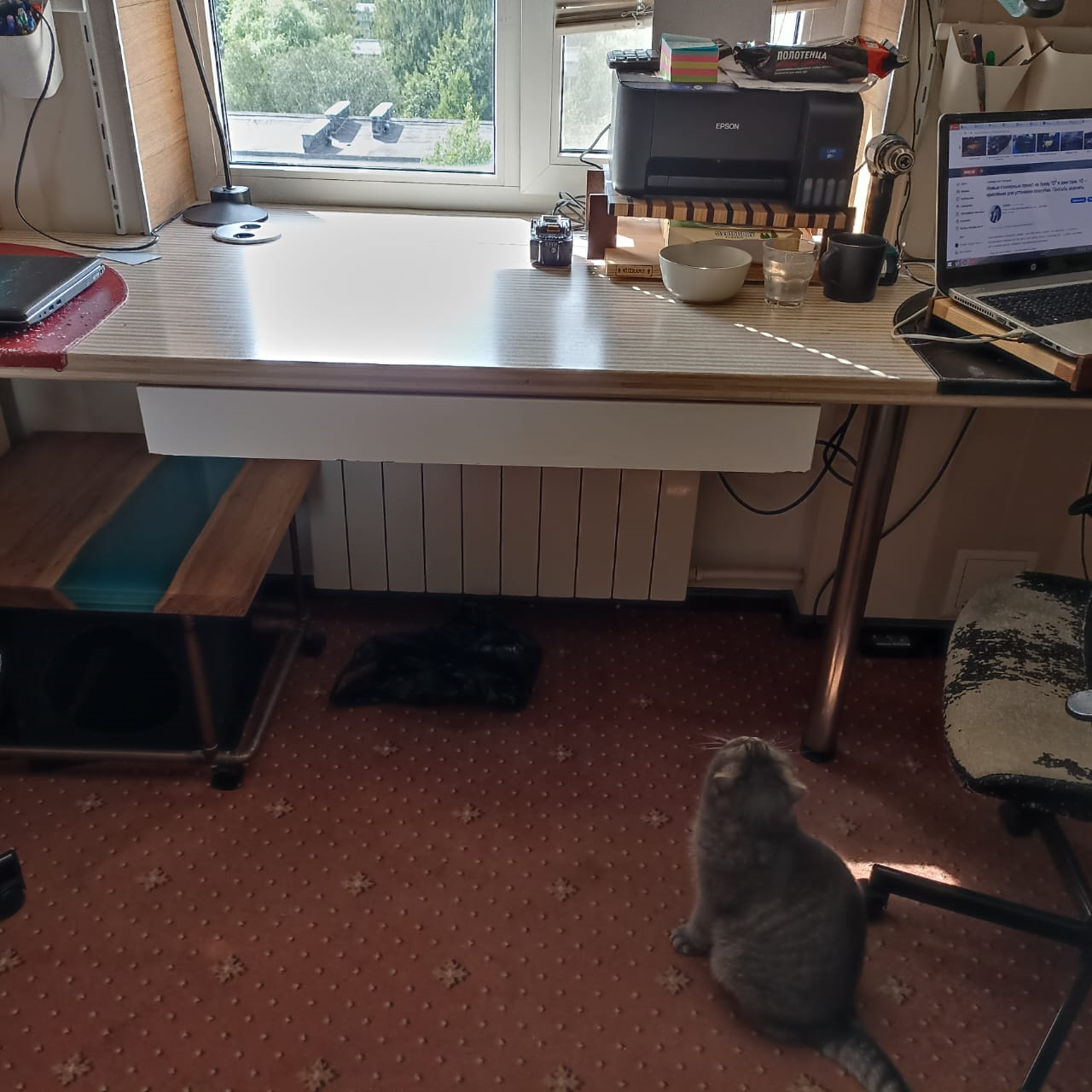

Вот наш пациент.
Пичалька…

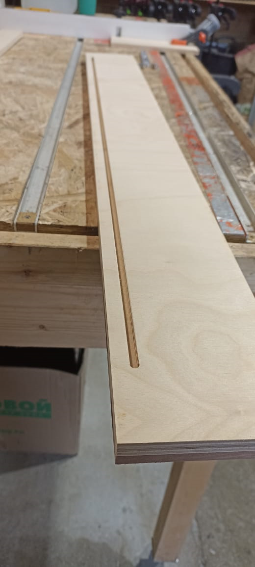

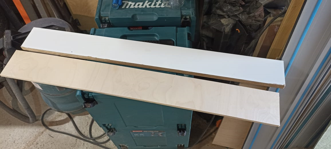

Пилим основу из 10мм фанеры по старым размерам.

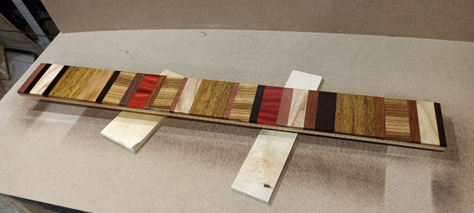

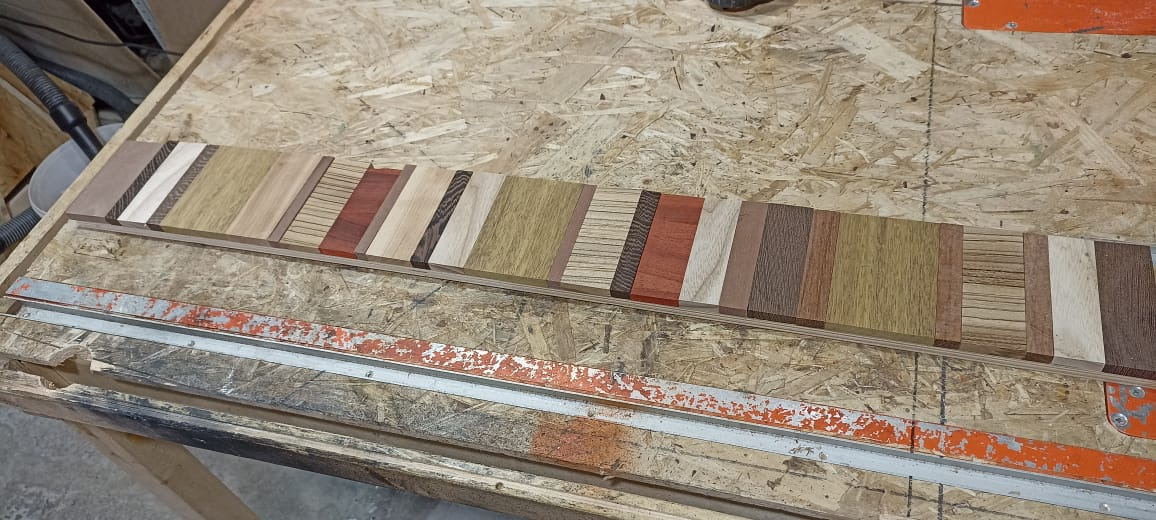

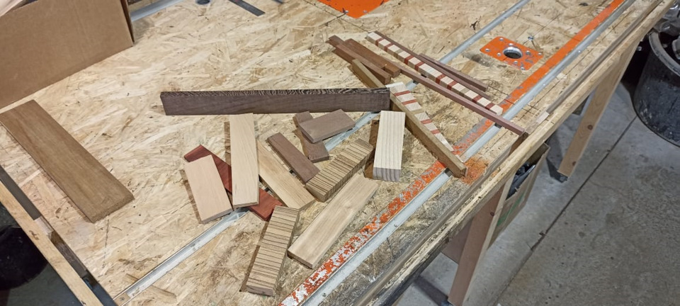

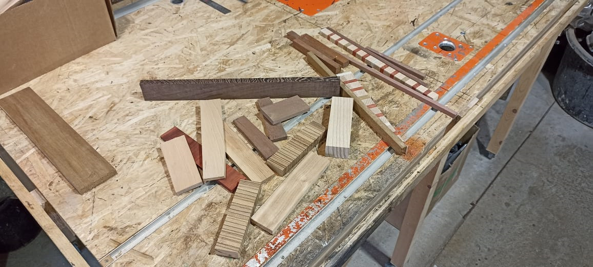

Роемся в закромах и берём остатки всякой разной экзотики. Зебрано, ясень, венге, красное дерево, падук и т.д…

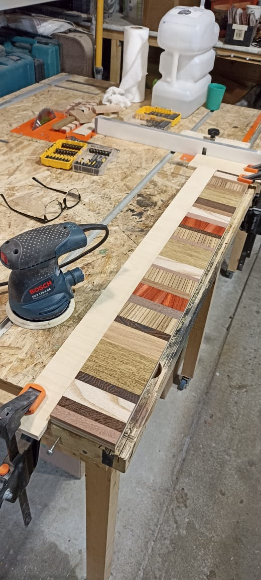

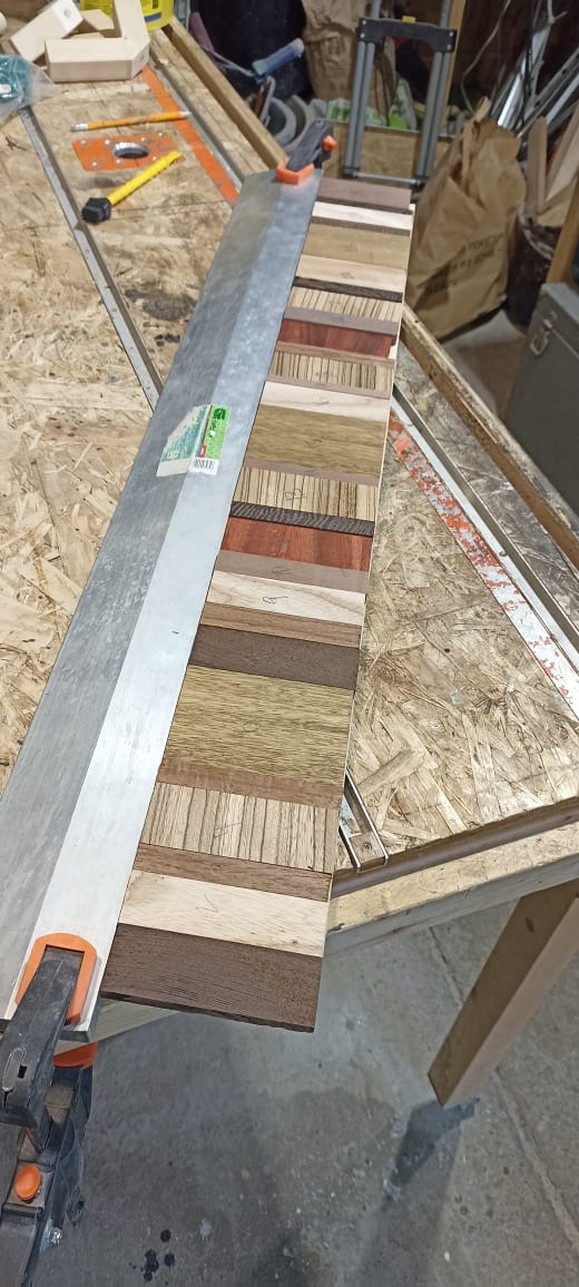

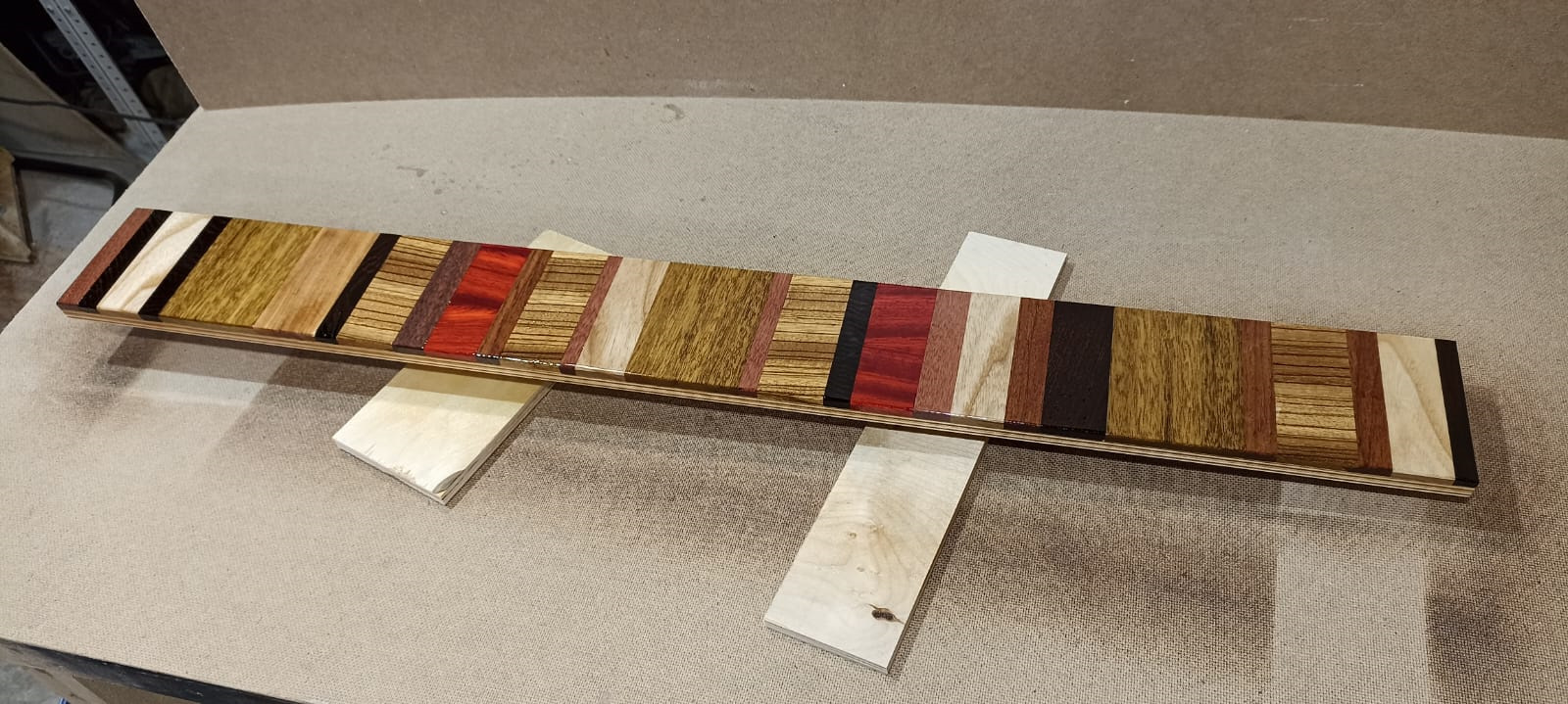

Напиливаем, фугуем в одну толщину (ширина значения не имеет) и раскладываем в картинку.

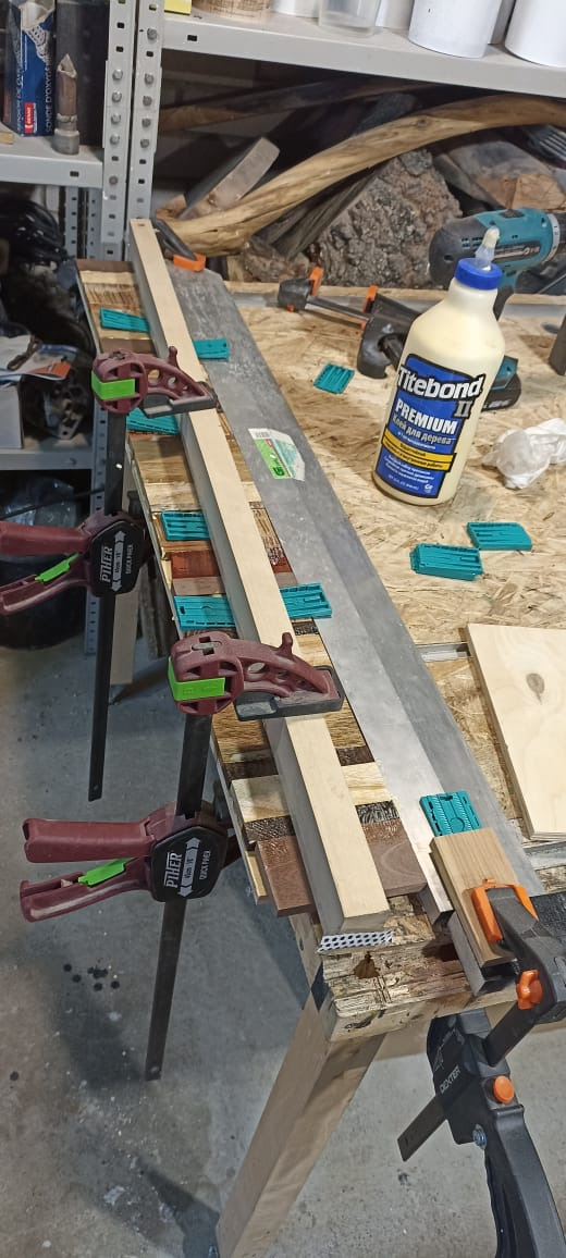

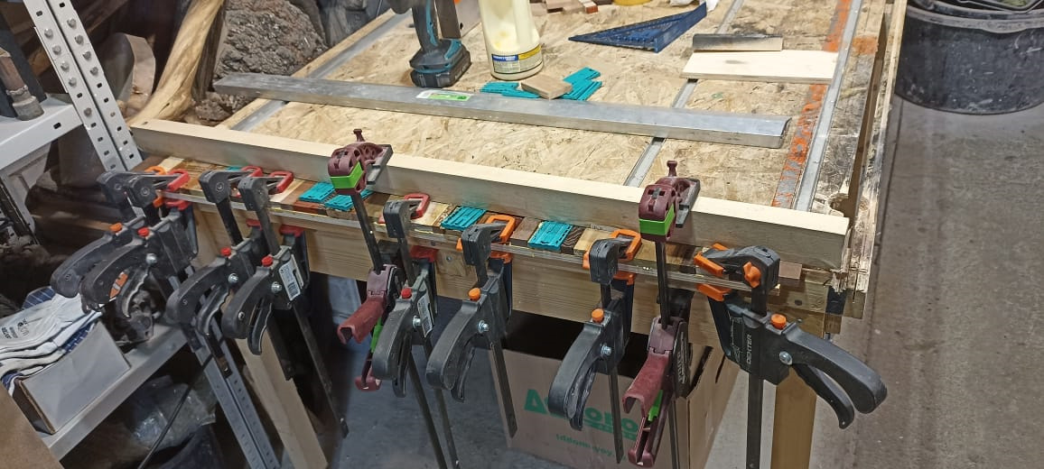

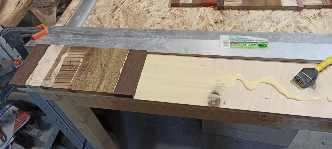

Нумеруем и клеим на фанерную основу.

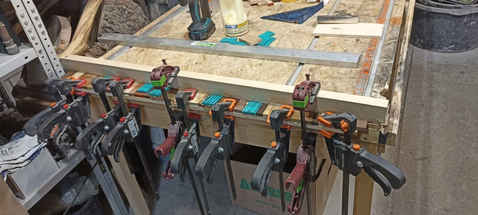

Клеим…
Стягиваем всё струбцинами.
Прогоняем через рейсмус и начинаем шлифовать.

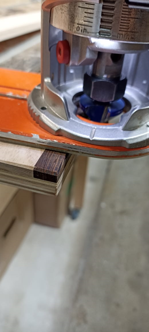

Фрезеруем паз под дно.
Делаем небольшие фаски под 45.

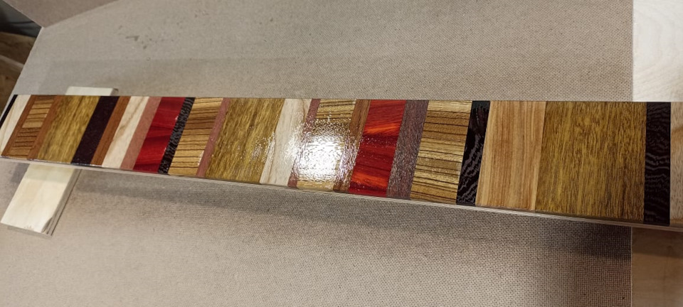

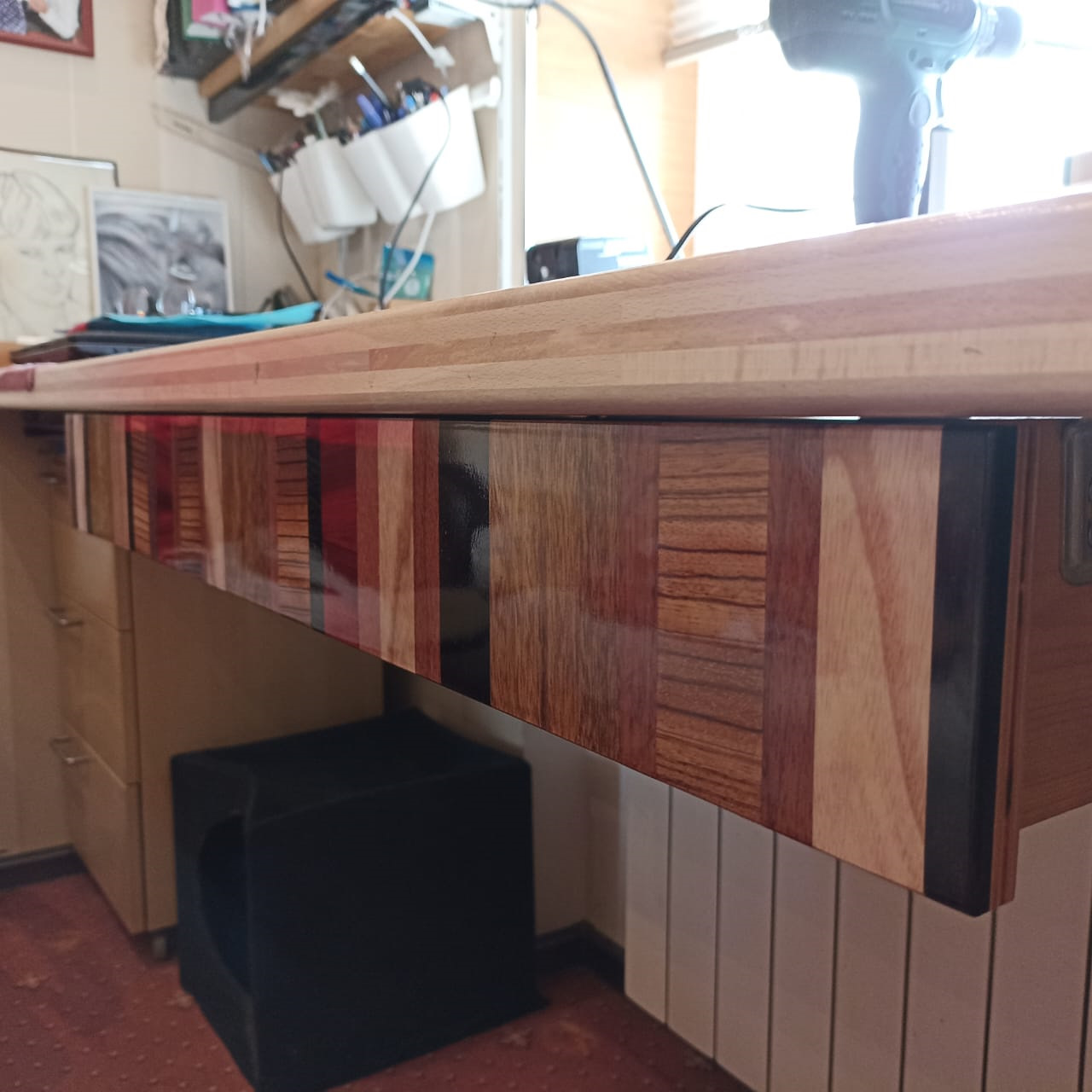

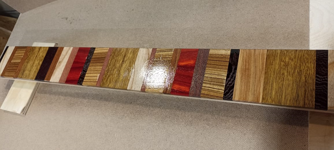

Лакируем обычным автомобильным лаком. Эксперимент так сказать.
Первый слой.
Эксперимент признан удачным. Даже мой котэ согласен со мной.

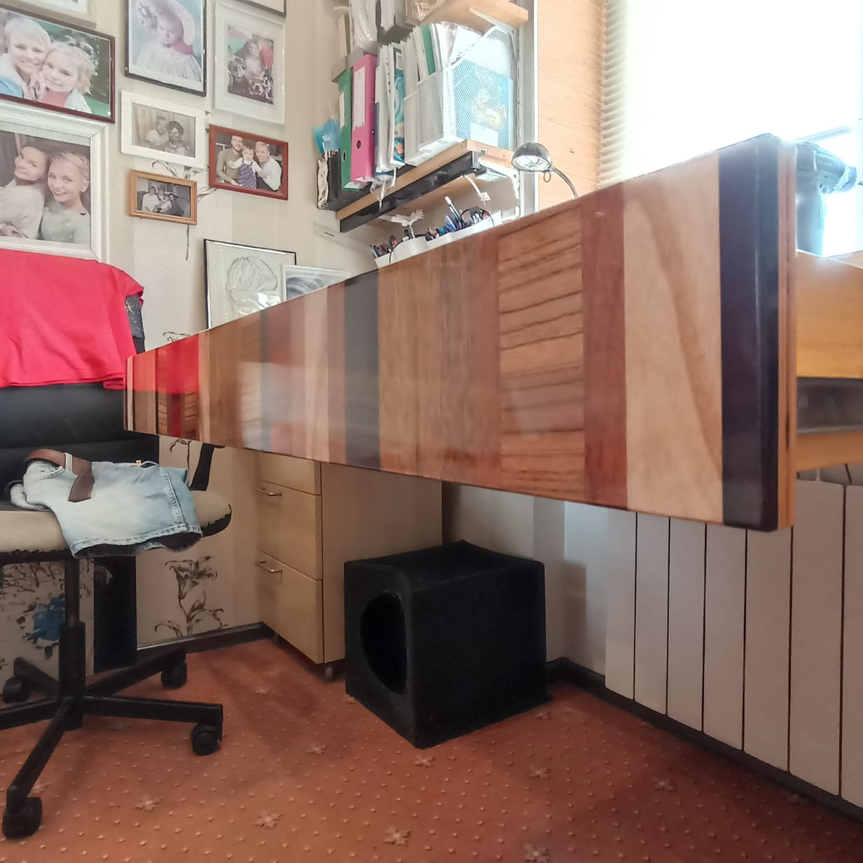

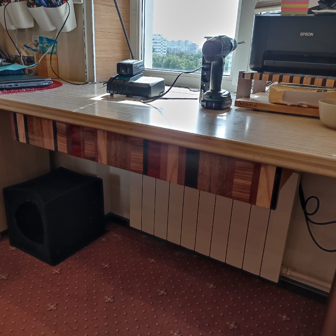

Монтируем на место.
БлЯстит!
Вот так вот.
Глянец.
Труды по изготовлению фасада совершенно бессмысленные, просто так захотелось. Свежую нотку в комнату внести. Мне в радость. Я художник, я так вижу. (С).

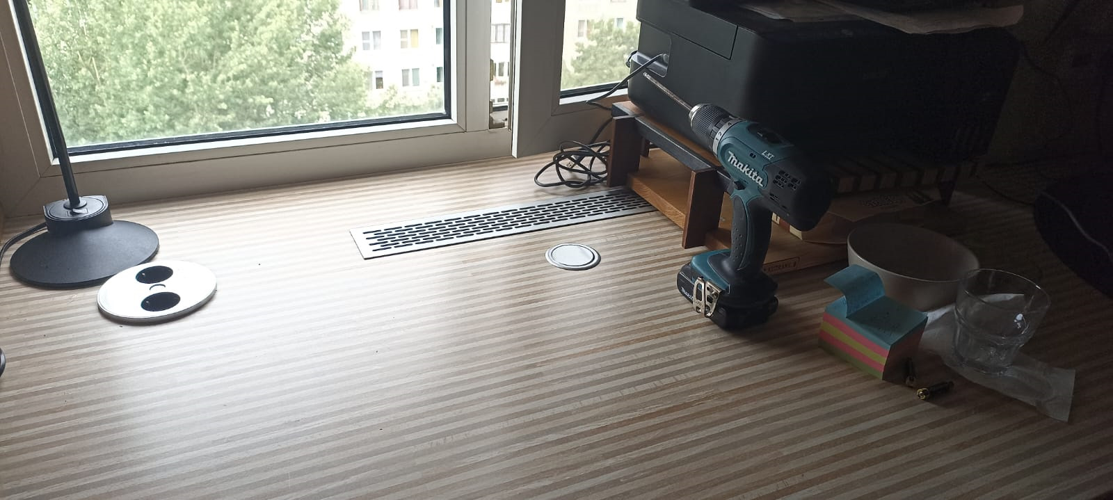

Батарея закрыта столом, никакой конвенции)
Может всё таки конвекция?
А если с другого ракурса глянуть?
Это минимум, необходимый для необмерзания окна, конвекции по всей комнате все равно почти нет)
Я тут 23 года живу. ничего не обмерзало и никаких проблем зимой с теплом.
Повезло)
