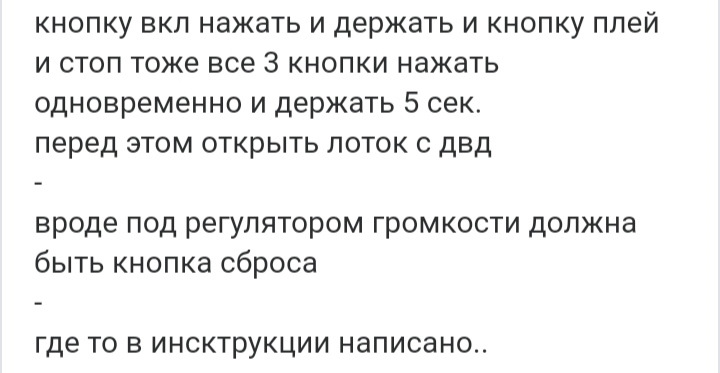

Сброс делал замыканием перемычек под крутилкой громкости — не помогло. Даже не понял сбросился или нет.
UPD: Помогло обесточить аппарат и обложить процессор на передней панели (замкнув все ножки) пищевой фольгой. Если у кого такая же проблема, то делайте на свой страх и риск, потому что можно что-то спалить. Но у меня получилось, дека снова заработала.

Сброс делается на выключенном обязательно из розетки аппарате.
После замыкания и размыкания контактов под рег. громкости включаем аппарат в розетку, нажимаем ВКЛ. Аппарат должен включиться в режим приёмника, на частоте 65,00 МГц. Если всё так, сброс прошёл правильно.
Можно пересбросить аппарат, обложив процессор на передней панели (замкнув все ножки) пищевой фольгой. Разумеется, на выключенном из розетки аппарате.
Помогло! Штатными средствами из мурзилки сбросить ничего кроме настроек радио не удалось, а вот этим способом видимо какая-то ошибка слетела.

Выключить питание, разрядить все емкости по питанию? А что это за фича со сбросом?
По сути штатная возможность разрядить емкости. Замыкается линия питания 5в чтобы настройки сбросились

Так же вытащил сейчас шлейф с cd чейнджера и вставил, перезагрузил. теперь не работает дисковод, даже не открывается. Так что я думаю это чисто программная "не баг а фича". В сервисных мурзилках ничего не нашел на эту тему.
А если теперь подключить шлейф на включенном аппарате? :)
