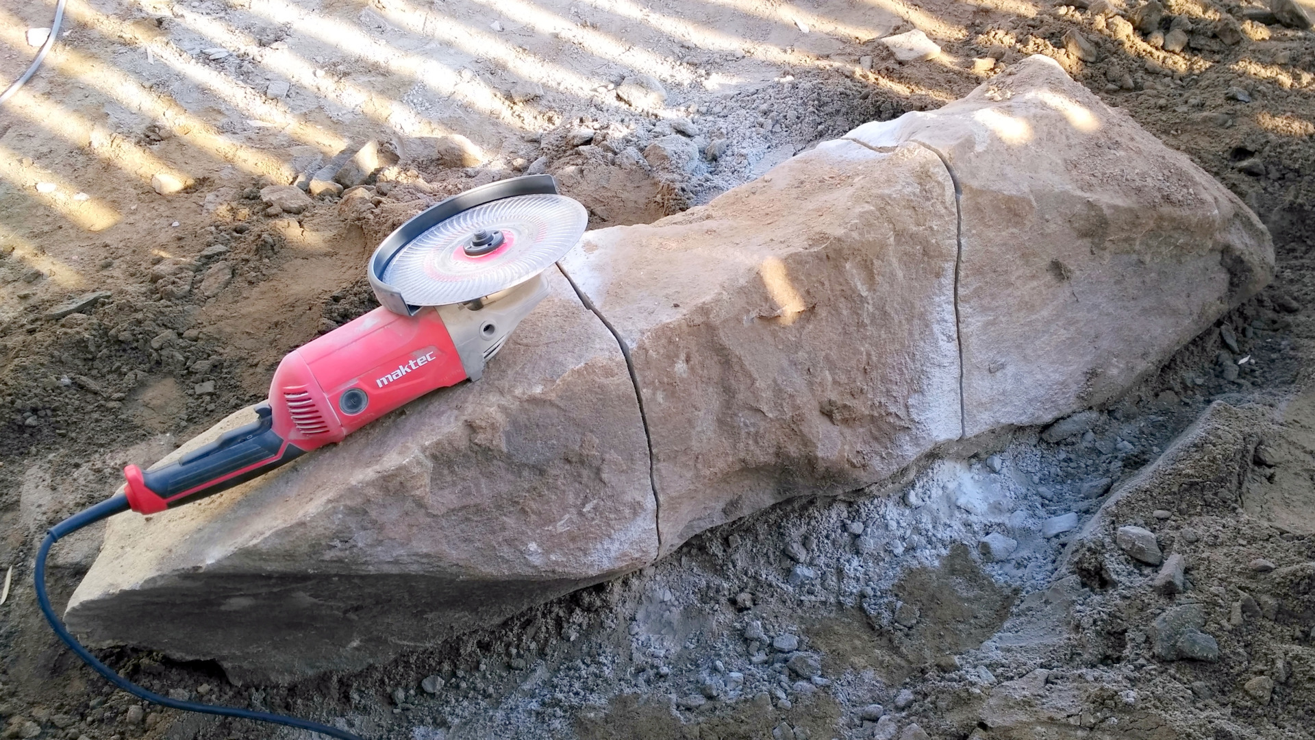

Давно собирался прорезать канал в камне, у нас на дороге. Там выпирает скала и мешает свободному протоку дождевых вод по склону. От этого, на дороге скапливается большая глубокая лужа.
Максимальная потребляемая мощность под нагрузкой (у меня получилась) 3270 Вт (!). Потребляемая мощность (на холостых) 800-900 Вт
Проверил центровку ротора. Она идеальная. Стол стоит под наклоном и болгарка совсем чуть-чуть сползает. (см.фото с уровнем)

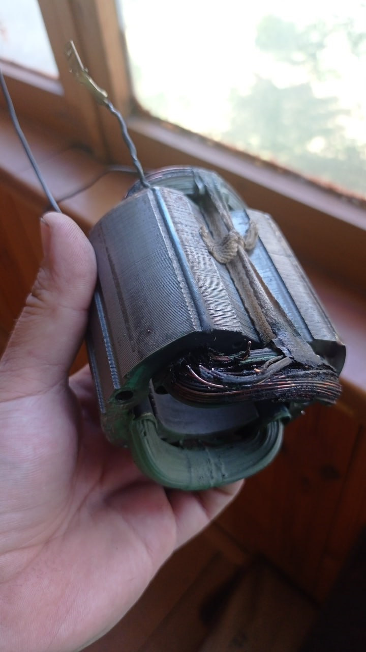

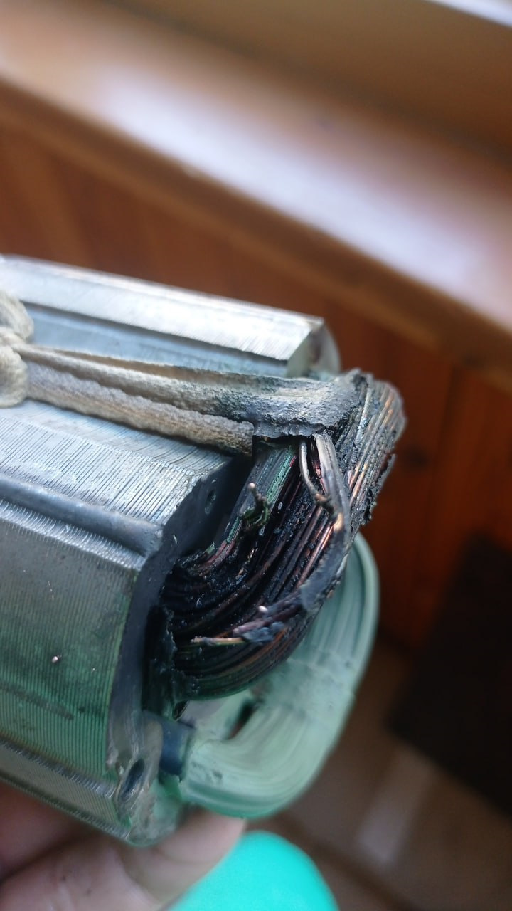

Профессиональной она станет когда переживет на стройке столько же сколько макита)) потом заменится якорь из-за стертых ламелей(по адекватной цене не в пол стоимости ушм), а потом еще столько же отпахает, потом заменится пара шестерен, и еще столько же работать) а потом уже можно будет так ее называть)
Но жаль, что первым сгорит китайский синий статор.
При том что макита стоит не космических денег. Во время скидок покупал 9020sf за 8.5, а недавно брал 2.7киловатную 9080 за 15, с поворотной ручкой и тд. А сейчас уже есть 2.8квт 9070, ещё и с тормозом механическим. И тоже ценник не космос в отличии от хилти и тд. Если реально работать ушм — окупается с лихвой.
Есть реальный пример сгоревшего статора Девона? Или как обычно, посвистеть зашли?
На.
Очень смешно :))
(Бабе своей, на-кайте)
Какое отношение этот снимок имеет к Devon?
Прямое. Тот же Китай, тот же завод и исполнение. Только мазано зелёным, а не синим. А ты мужику своему накай.

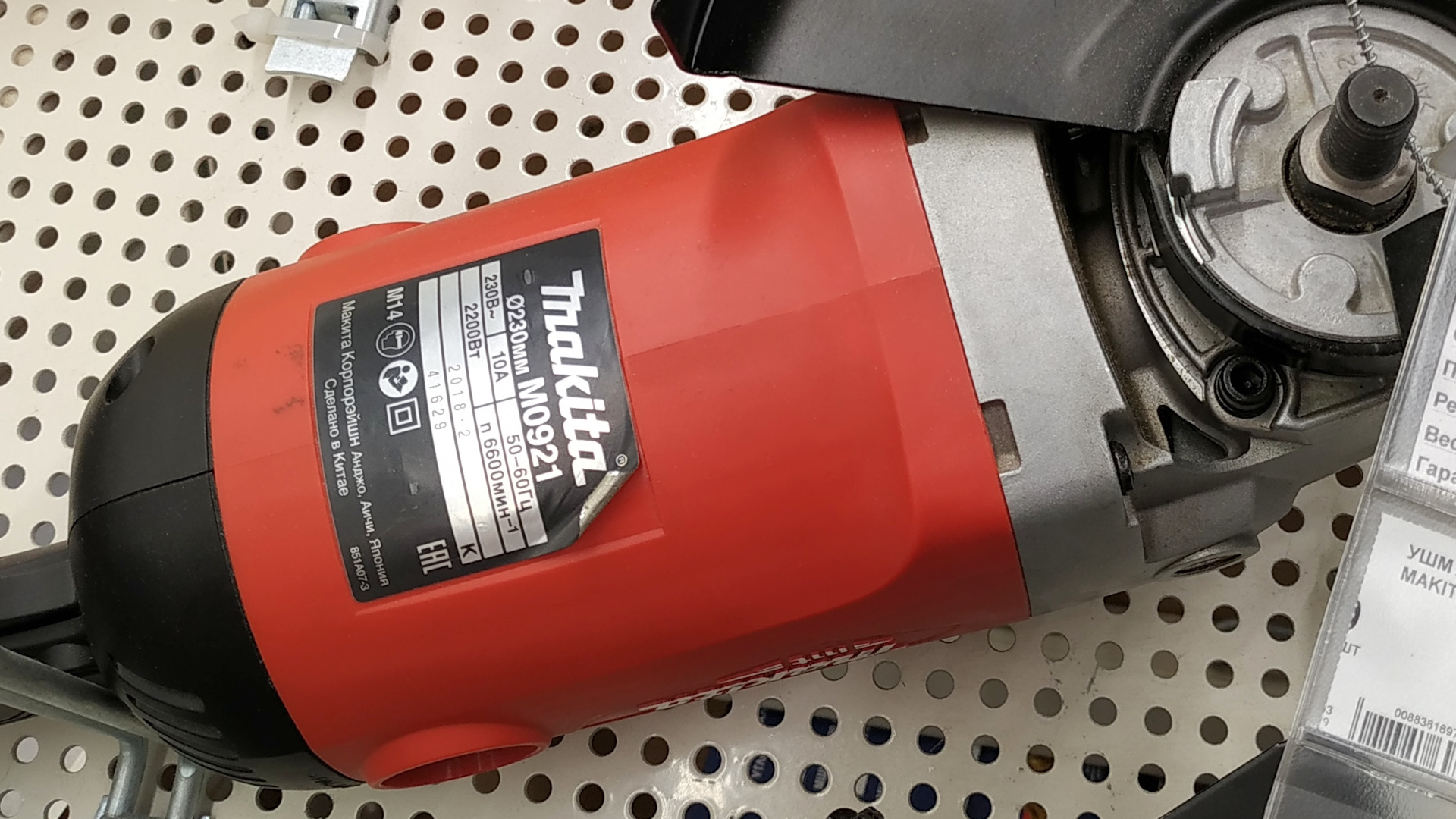

Современный аналог этого Девона, Макита М 0921 мощностью 2,2 кВт, такая же китайская, как Девон :))
Ты Китай с Кетаем не путай. Иди попуасам свои бусы продавай.
Я то как раз и не путаю :))

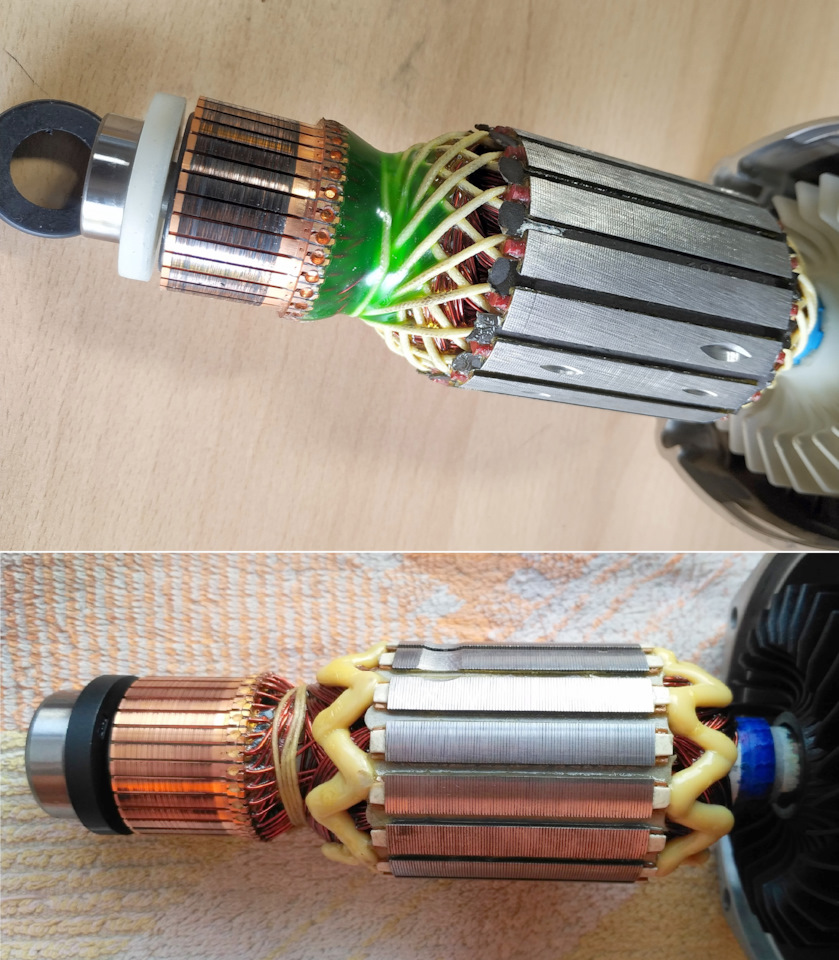

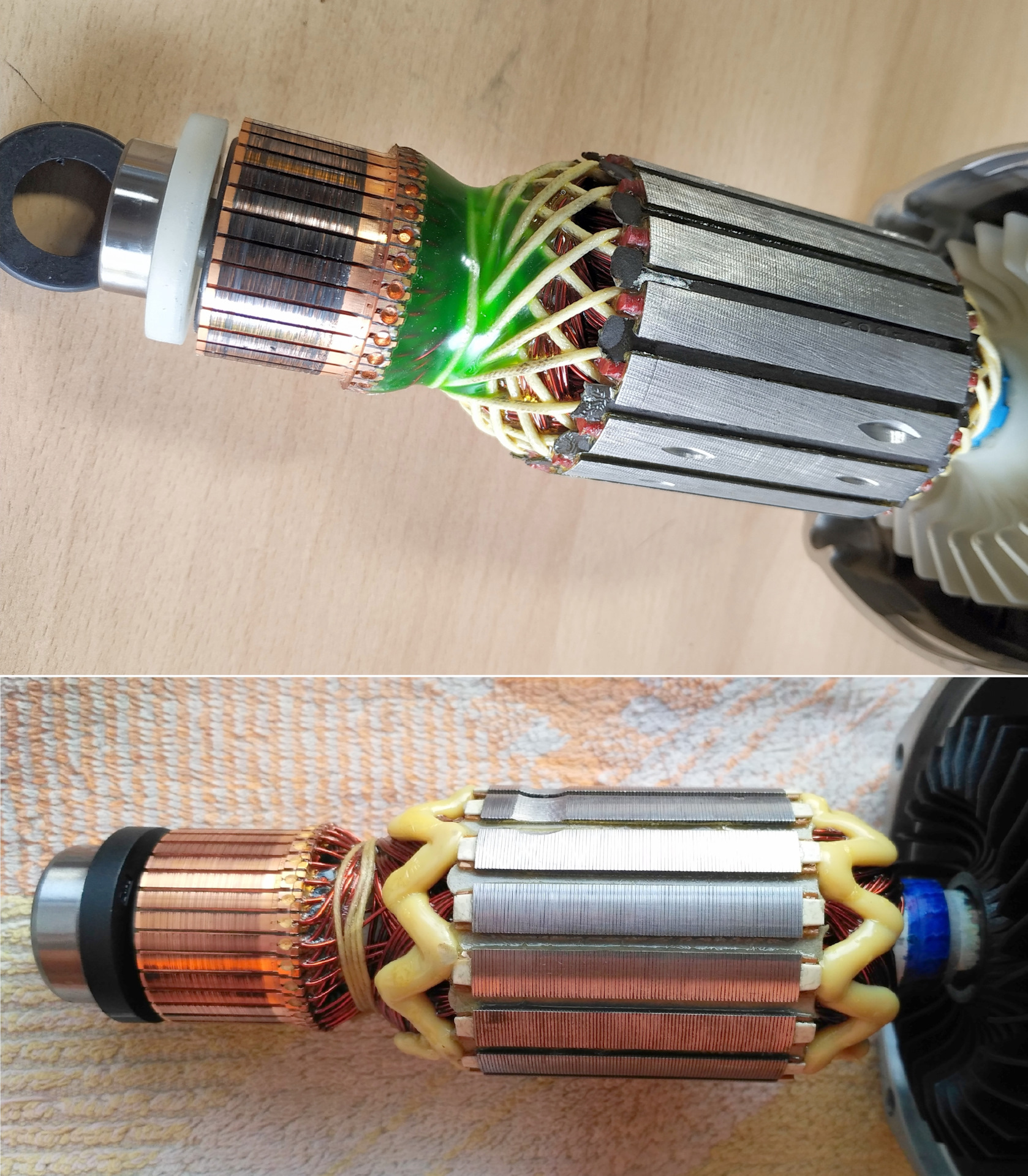

Вот Вам для сравнения якорь с Макиты 2 кВт и с Девона 2 кВт.
П.С.
