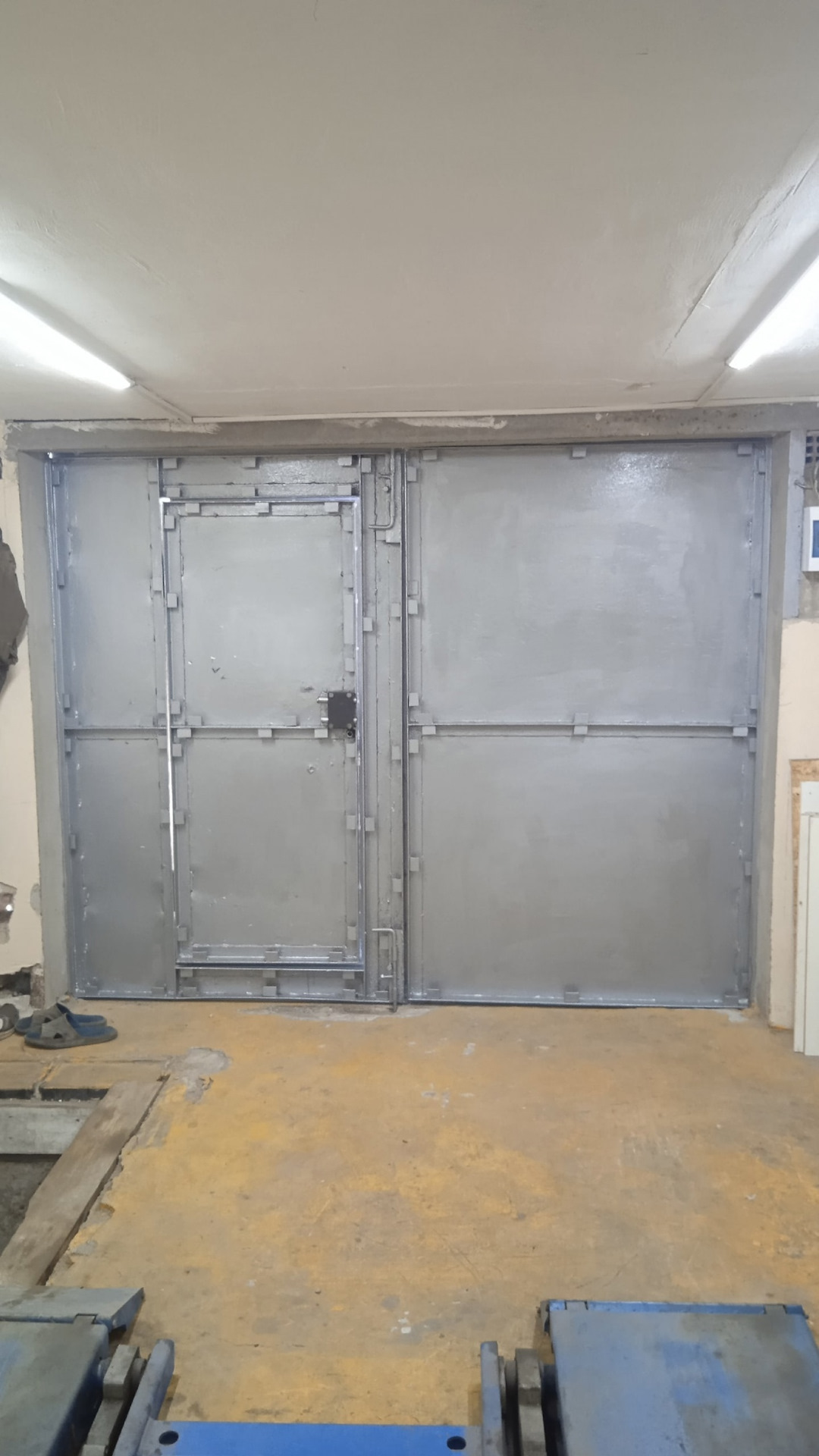

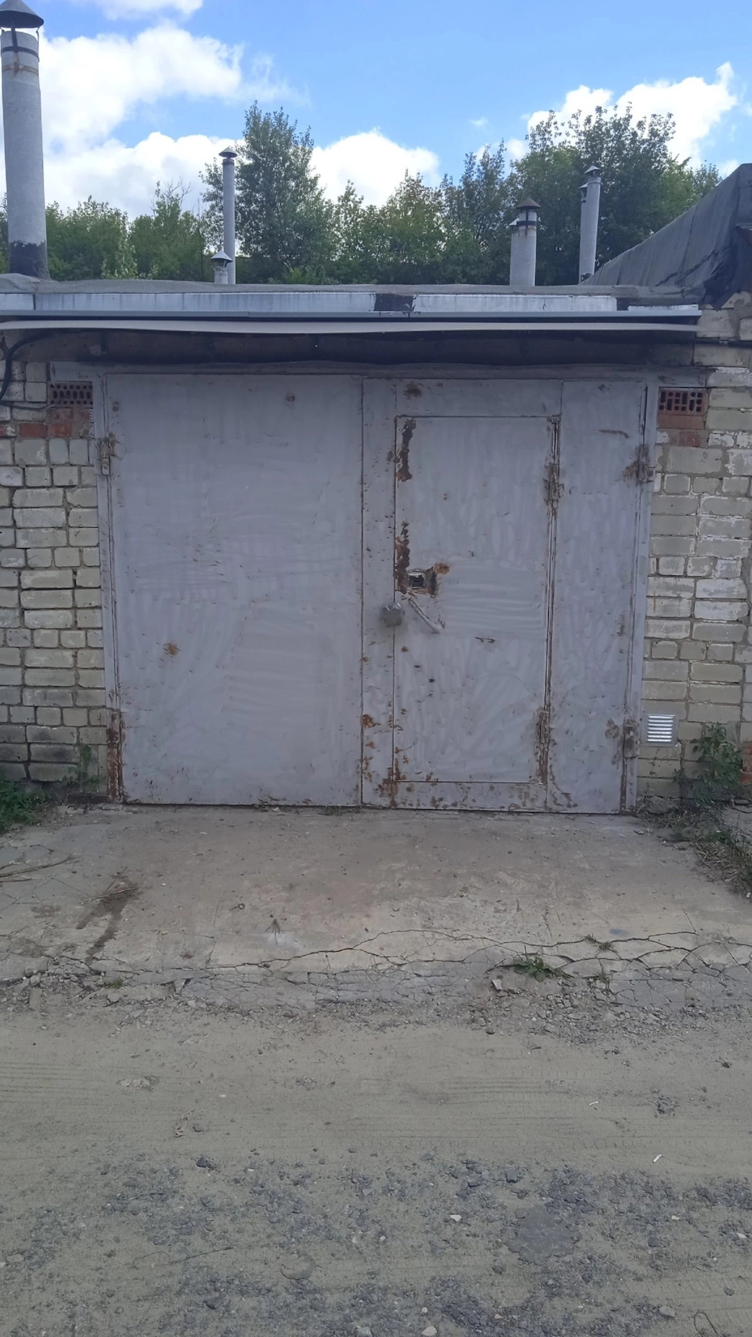

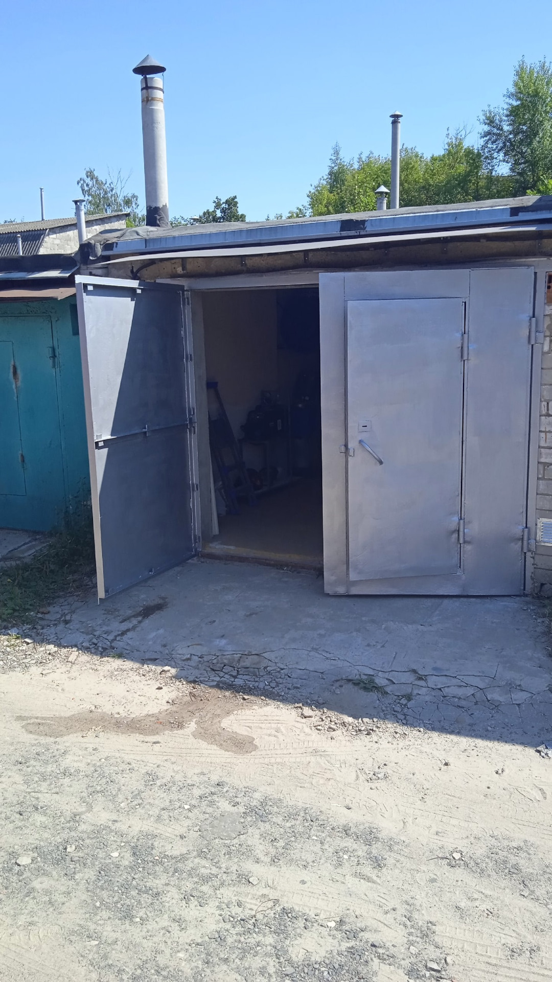

В связи с предполагаемым приближением зимы, возникла необходимость в утеплении. С дырявыми воротами и шторкой прошлой зимой удавалось нагреть гараж с -3 до 10 градусов. Хотелось бы больше. Нет цели полноценно работать всю зиму, но увеличить период активного пользования гаражом на месяц-другой уже неплохо.
Ворота 2,5х2 метра. Металл 5 мм. Есть Щели. Состояние среднее. Не утеплены никак. Ничего нового в моем способе нет, но встречается он относительно редко. Хотелось сделать хорошо.

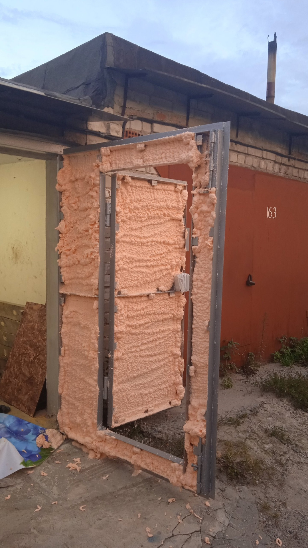

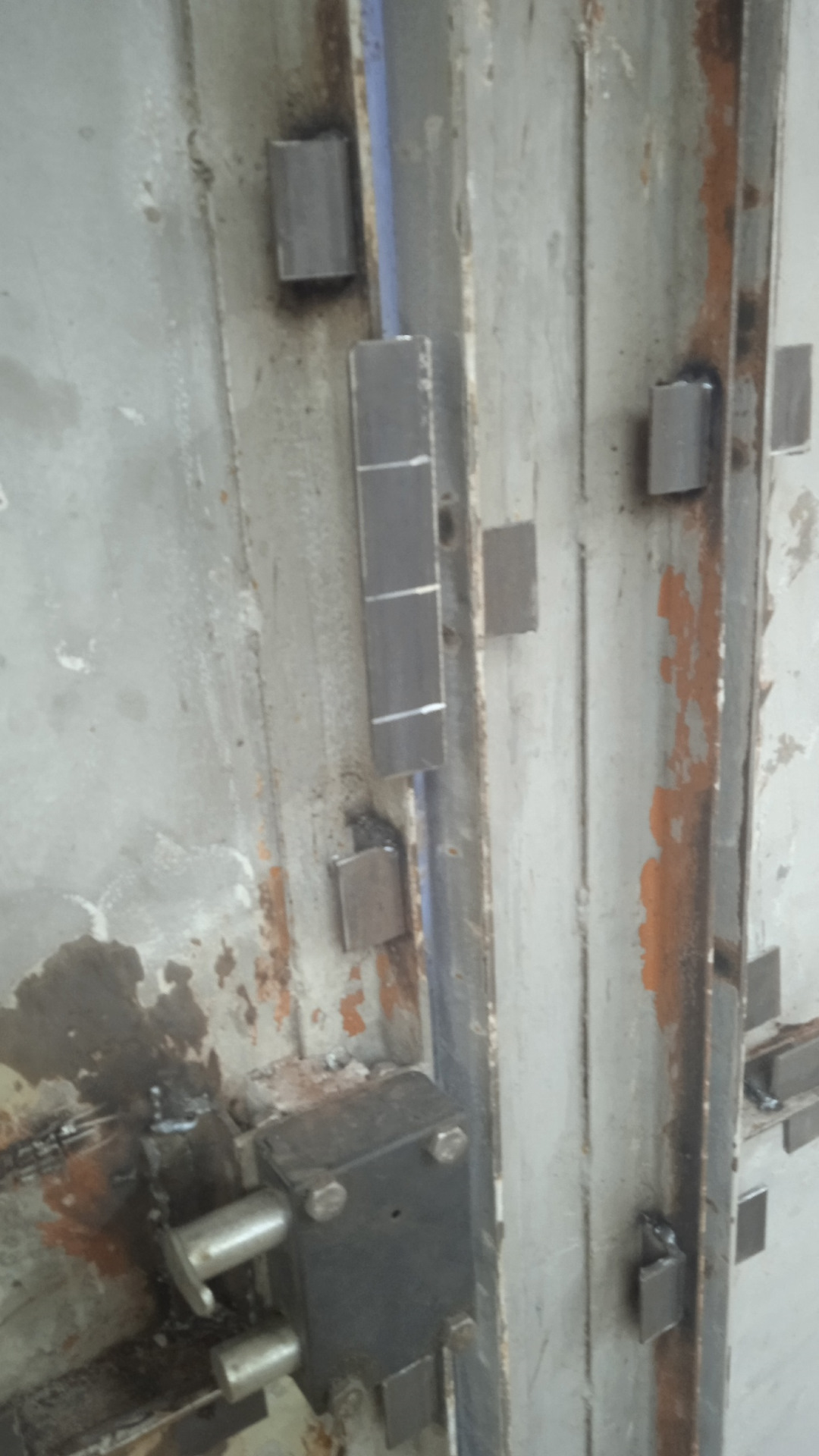

На первом этапе возник выбор между рейками или уголками по периметру. Остановился на уголках. Во-первых, потому что был опыт сверления этих самых ворот для крепления замка. Они сделаны из какого-то адамантия))) Сверление четырех (четырех!) отвестий заняло полдня. Собрался весь ГСК, люди приносили сверла, давали советы. Друг был поставлен за точильный станок и точил сверла непрерывно. Сама мысль, что мне придется просверлить огромное количество отверстий вызывала ужас. Во-вторых, как ты эти рейки не обрабатывай, все равно в такой благоприятной для образования конденсата среде достаточно высока. Не хотелось бы, чтобы через несколько лет эти рейки разложились на плесень и липовый мед.

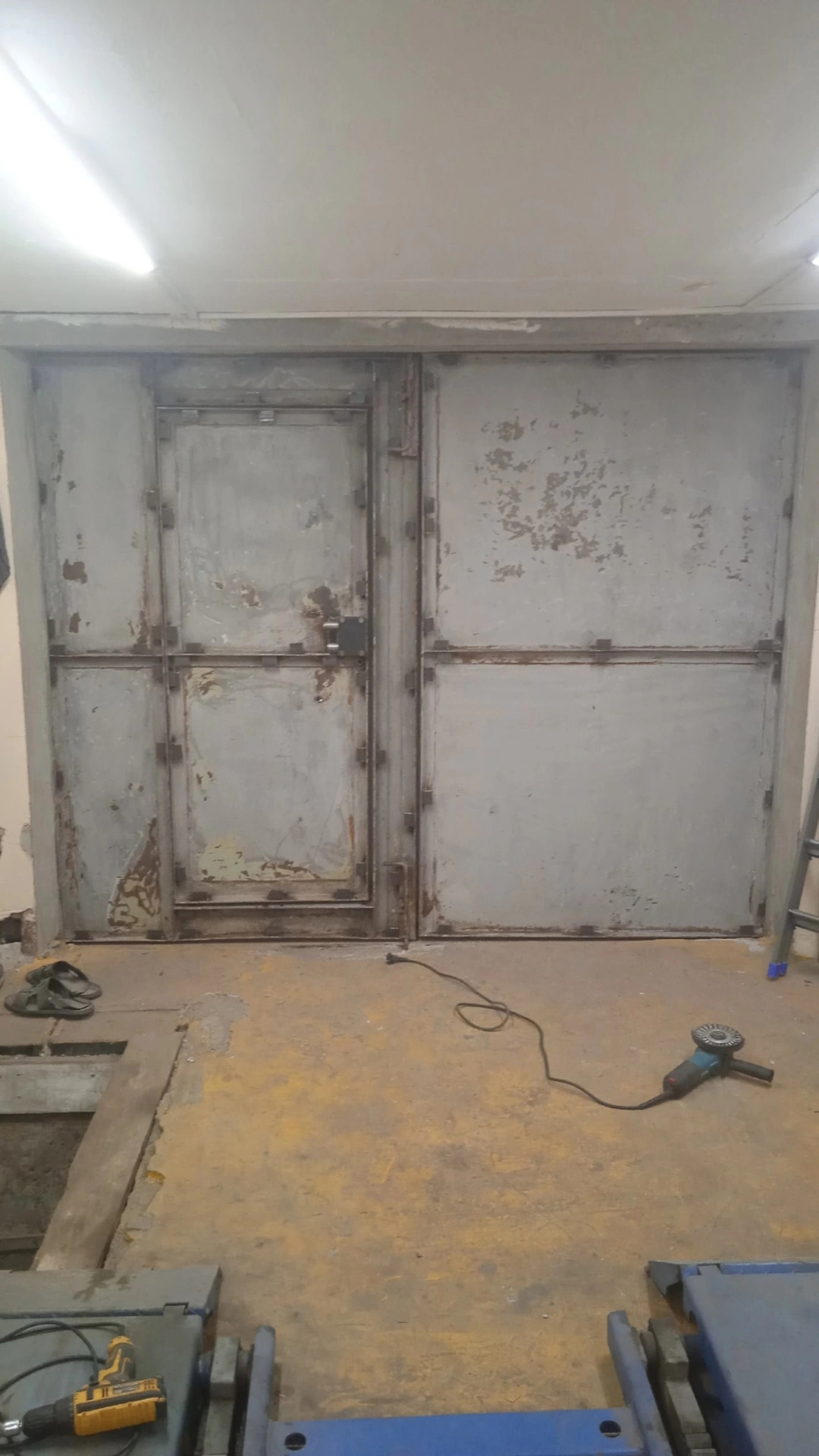

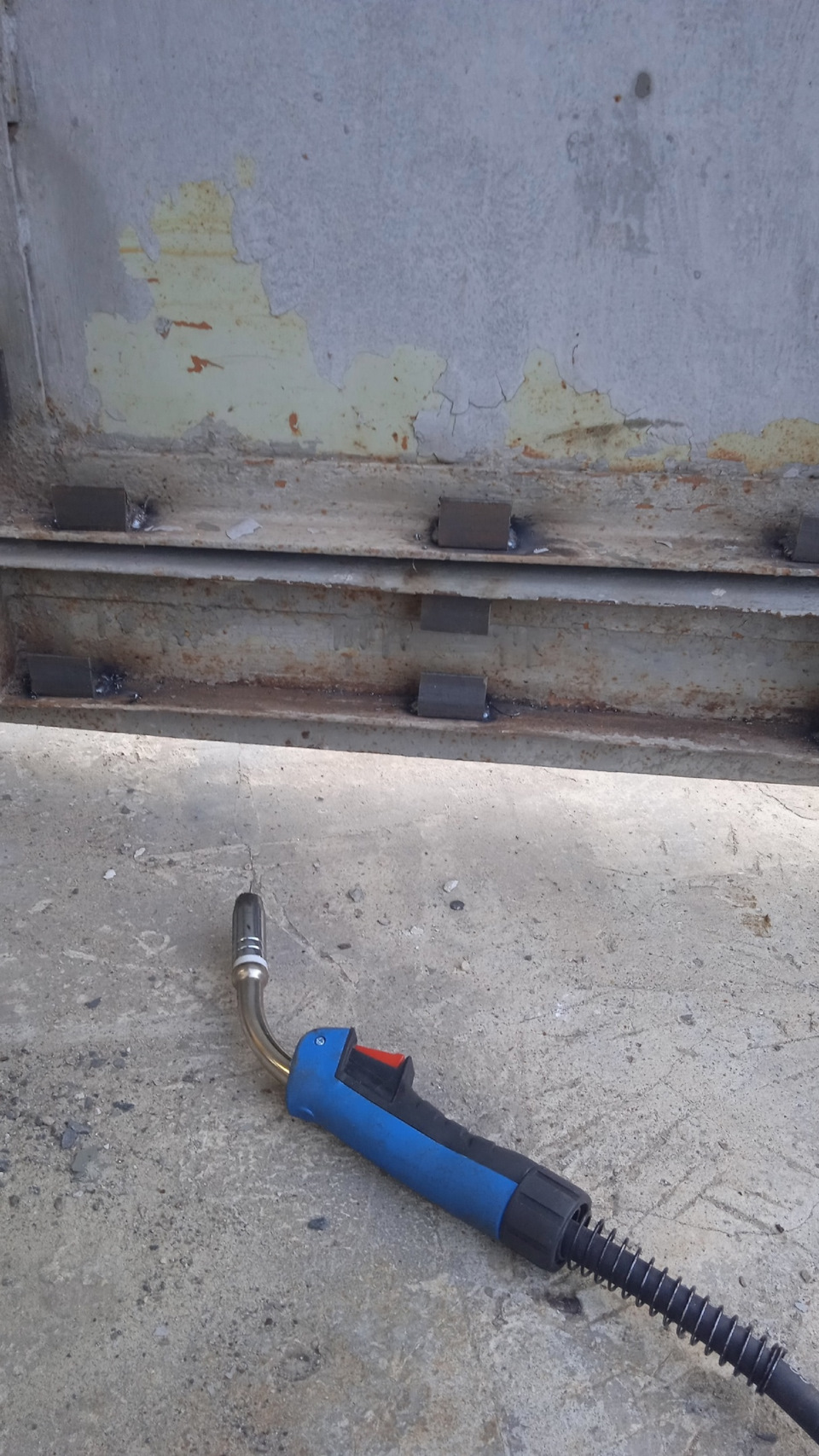

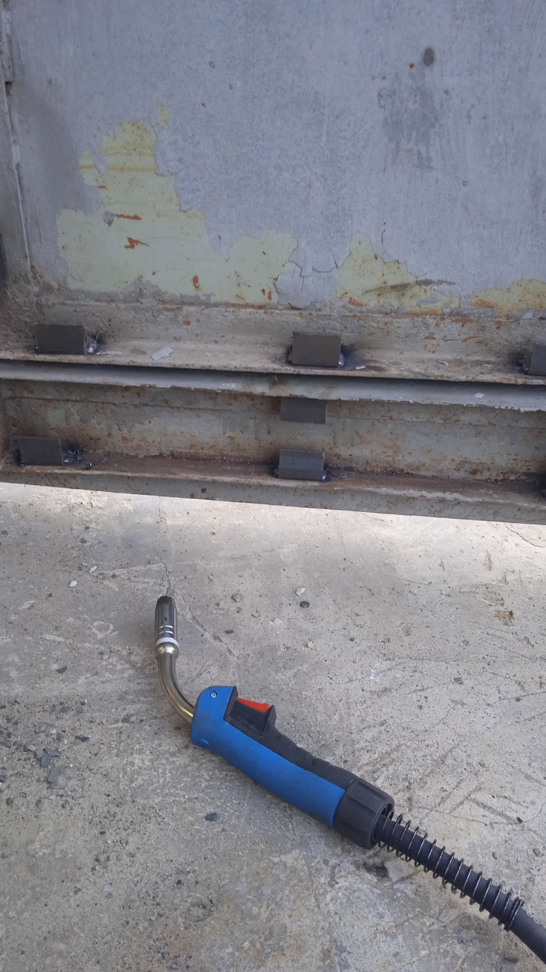

Закупился уголком 35х35х4 и начал варить.

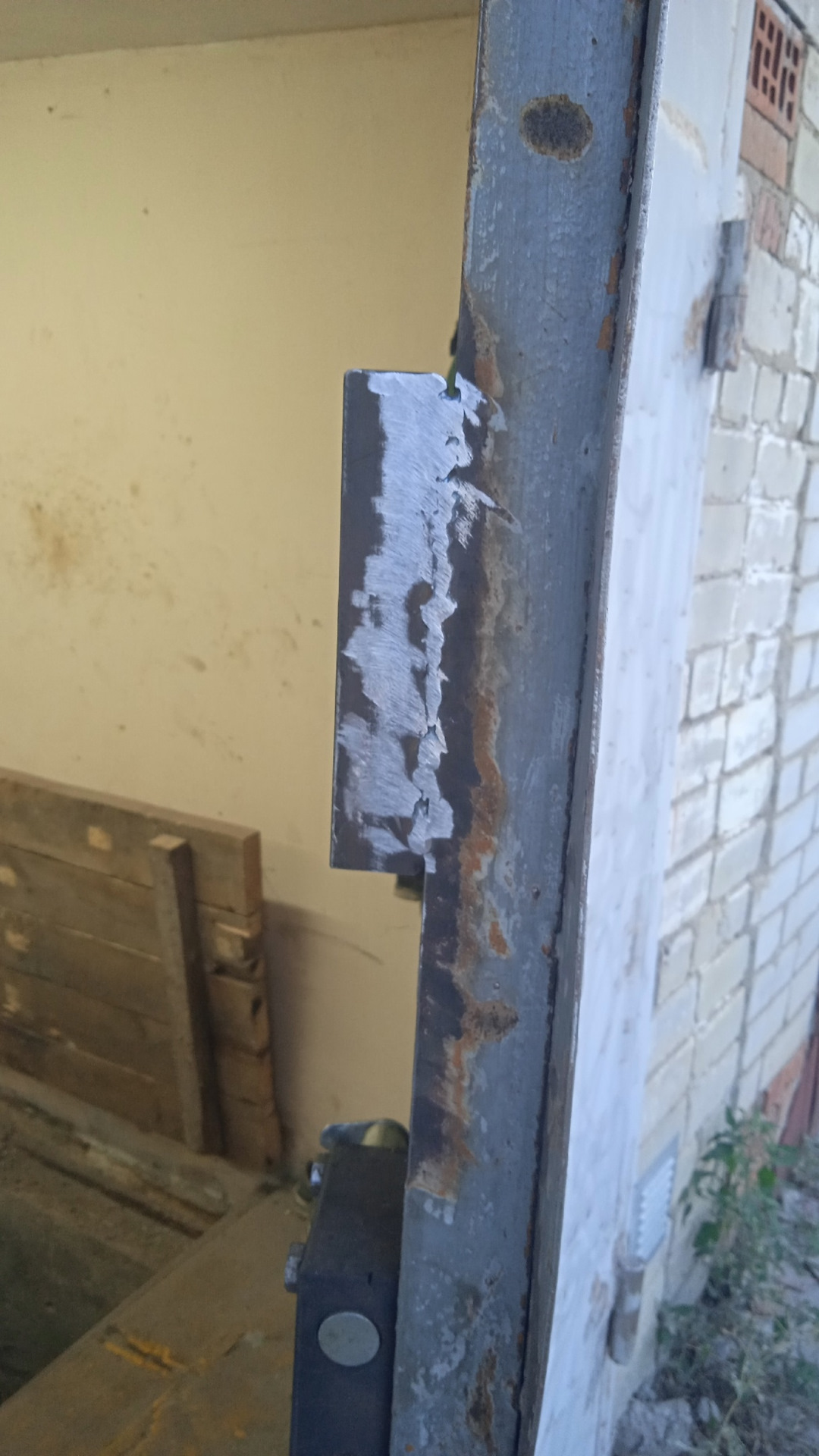

Старую ручку пришлось срезать. Сделал новую из оостатков уголка.
Затем долгая зачистка от ржавчины, непрочно держащейся краски и т.д.
Покрасил молотковой краской с двух сторон в два слоя.

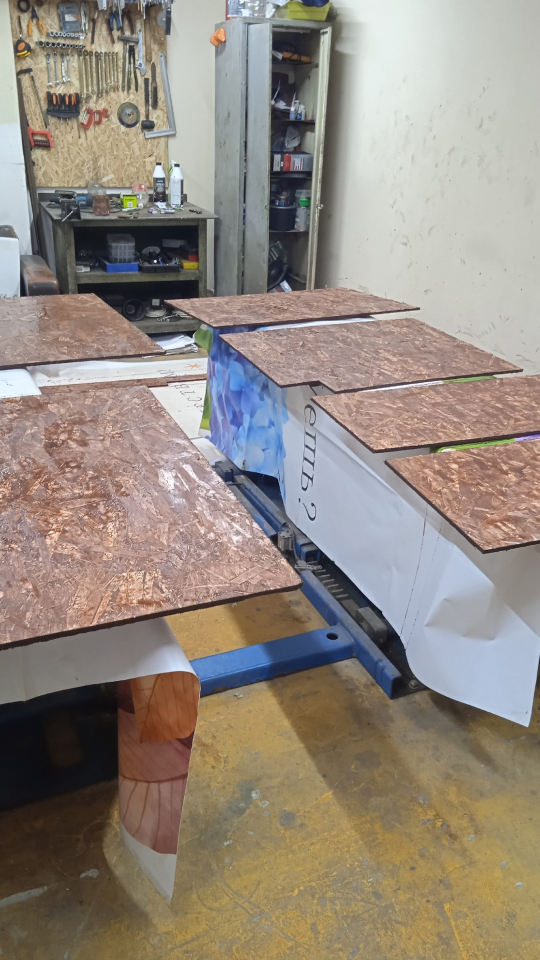

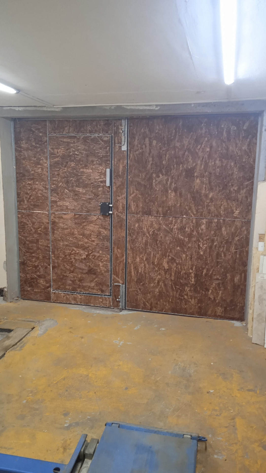

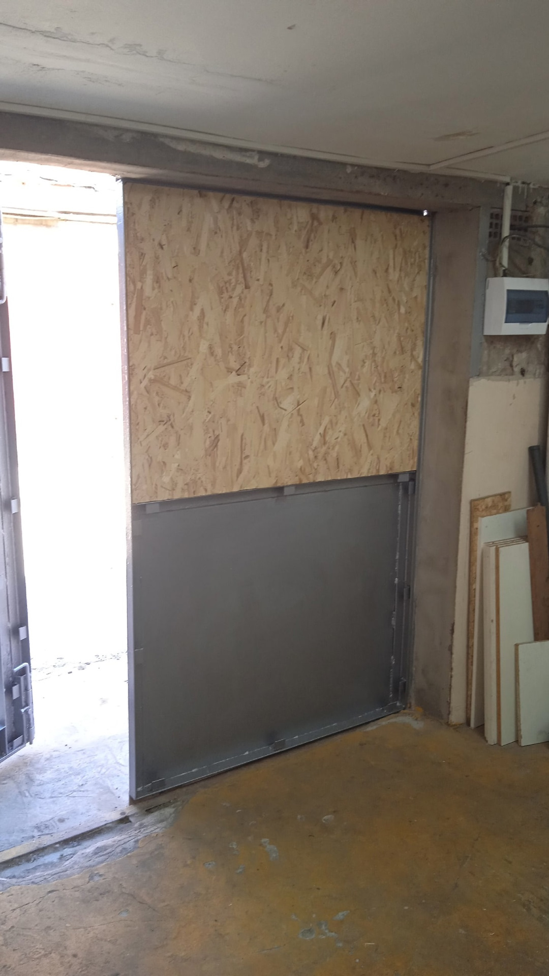

Следующим шагом стало изготовление лицевой части. Тут тоже без изысков. ОСП 9мм. Вырезал, подгонял. Намечал и сверлил отверстия в закладных уголках. Покрыл морилкой в пару слоев. Цвет стал приятный, темно-коричневый. Хотел зашить тремя кусками: две роротины и калитку, но по двум сторонам в стену вмонтирован уголок, к которому ворота в закрытом состоянии примыкают вплотную. Увеличить толщину не получилось, пришлось делать отдельными секторами.

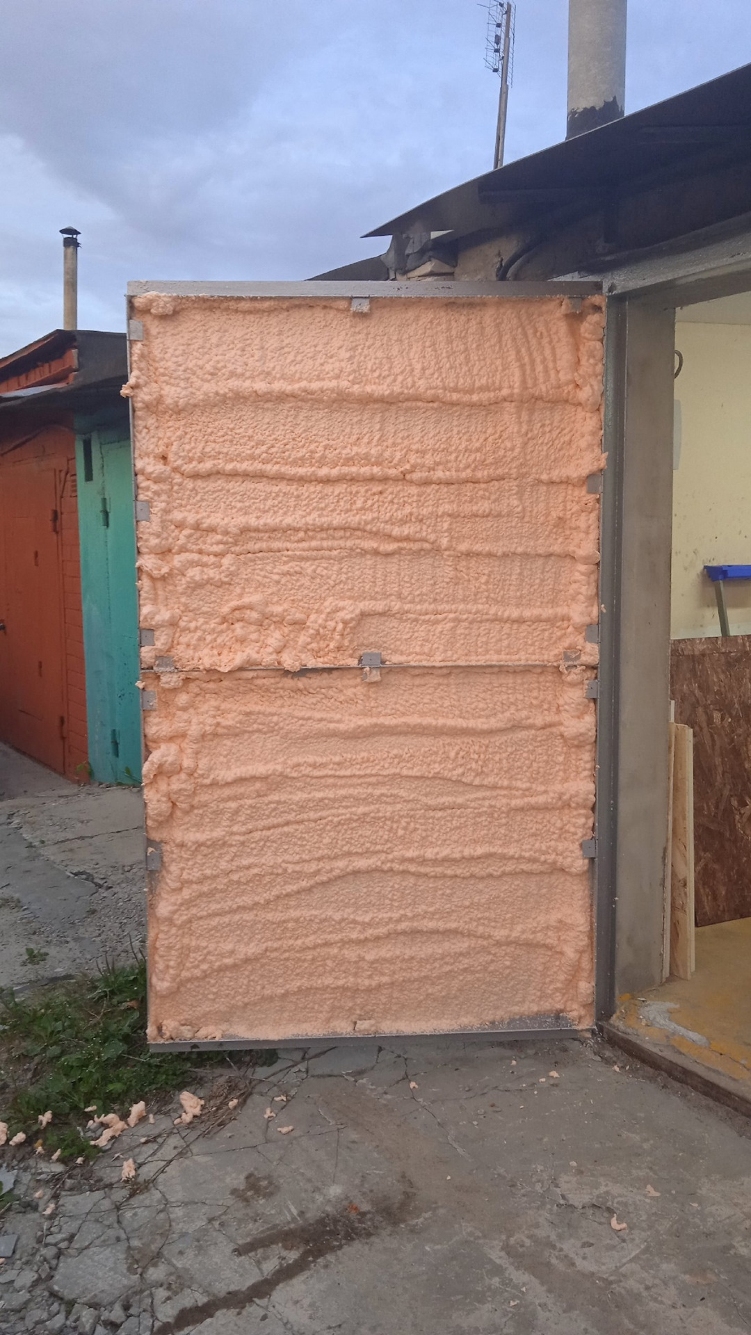

Далее переходим к утеплителю. Использовал Полинор. Аргументы следующие:
— вышло дешево. По акции набор из шести баллонов стоил 3000. Пенополистирол, клей-пена, обычная пена вышли бы дороже
— за счет плотного примыкания не образуется конденсат на воротах.
— меньше возьни с нанесением.
Отзывы противоречивые, поэтому очковал немного.

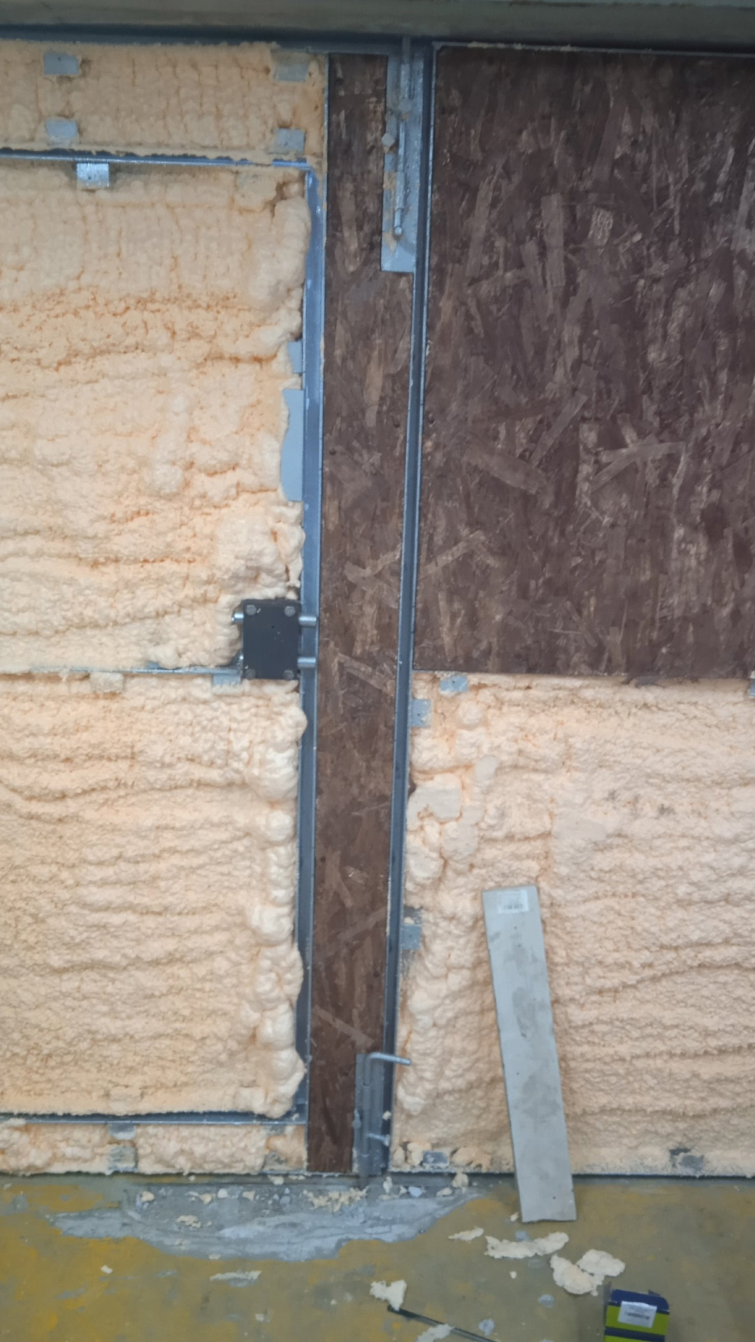

Как оказалось, никаких подводных камней нет. Все нанеслось без проблем. Один баллон остался. Была мысль сразу прижать ОСП и прикрутить, чтобы внутри утеплитель заполнял все пустоты, но подвели саморезы с буром из Леруа. С такими мерзкими саморезами я не сталкивался. Этот бур не мог рассверлить даже по уже готовому отвестию. Они ломались пополам, наконечник отламывался и оставался в отверстии (хорошо, хоть легко высверливается, так как сделаны из какой-то фигни). В общем, пока я воевал с этими саморезами, утеплитель засох и пришлось подрезать. Но все стало достаточно плотно. Итог меня полностью устроил.
Искренне уважаю выбор тех, кто делает более классическим способом. Тут каждый сам себе агроном и выбирает то, что больше нравится лично ему.
Следующим шагом станет герметизация щелей. В некоторых местах они достагают 16 мм. Причем, кромки прилегают достаточно плотно, автомобильный уплотнитель не оденешь. Пену принципиально не хочу. В общем думаю пока.
На этом все. Всем спасибо.

Проходил не раз утепление ворот.
Полинор тоже решил попробовать на крайней постройке --- отвратительная дрянь — не прогнозируемое расширение, дикий расход. Решил попробовать для запенивая профлиста, но получилось как у вас — отвратительное заполнение.
Для закрывания плоской поверхности как ворота — пеноплекс идеально клеится и вырезается.
В вашем варианте оптимальнее было бы закрыть ОСП, насверлить дырок и через них распылить полинор — получился бы сендвич.

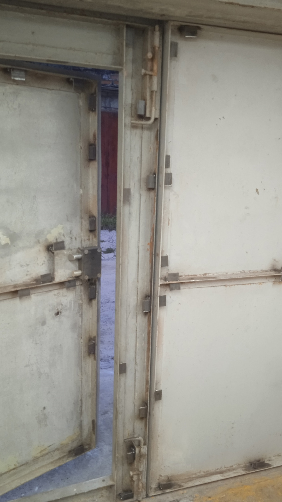

Все пропало! Спалили свой замок Риф !
А если серьезно то друг как то спросил какой замок поставить, купил старый гараж.Я посоветовал Риф т.к. у самооо стоит и как итог замок спас от угона Соляриса, ворота разворотили знатно, реечный замок весь покорежили, отжимали ворота, хорошо, что не срезали еще петли на воротинах!
Толку здесь от Рифа нет! Ножовкой по металлу два распила шарниров и калитка открывется в обратную сторону))) Даже если сделать антиспилы, то замок опять же установлен не там где надо!
А где замок должен быть установлен?
Как минимум два замка разнесенных от центра калитки по сторонам! Чтобы низ или верх калитки не подцепили ломом и не выгнули дверь. На фото прекрасно видно, что низ можно выгнуть, просунуть руку и открыть нижнюю щеколду на воротине!))) А потом появляются посты про взломанный гараж и не надежный замок Риф…😁
Шарниры нужно внутри гаража делать, чтоб не спилили болгаркой!
Зачем? Делаются антиспилы из уголка за этими шарнирами и вся проблема решена!

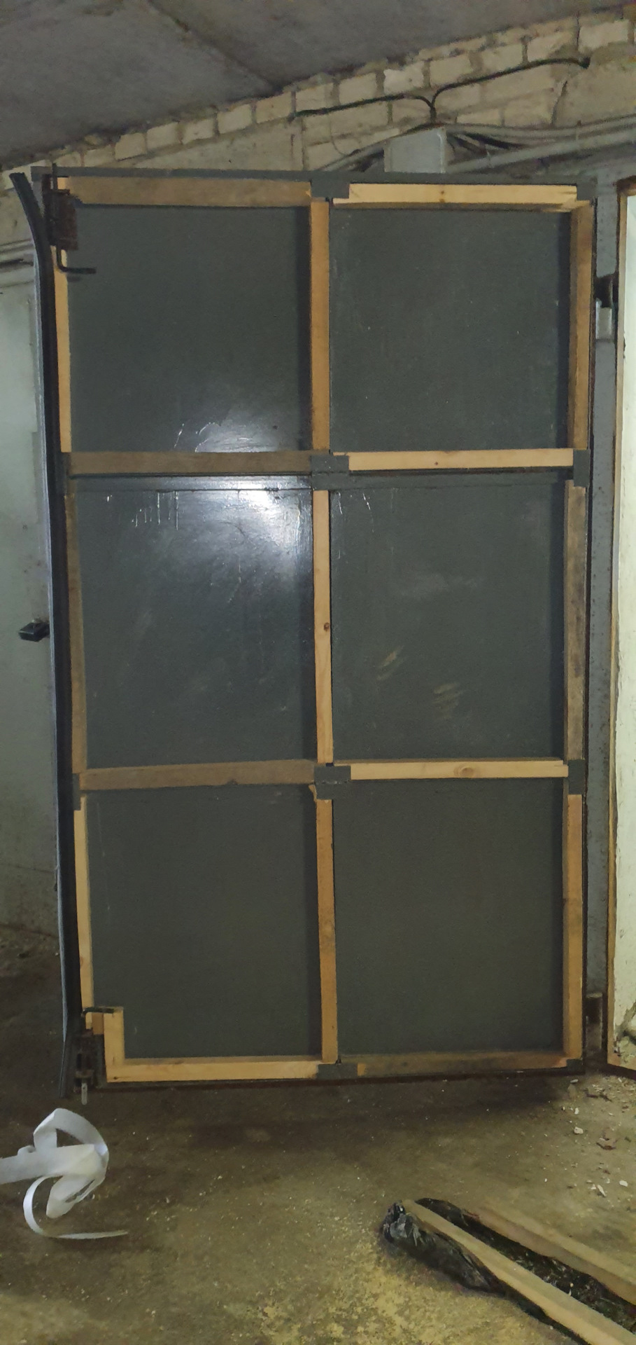

Осб прикрученное на саморезы к металлу ворот зимой будут плакать и покрывать льдом т.к. есть прямой мостик холода, проходил такое. Правильно будет деревынные рейки прикрепить к воротам, рейки должны выступать немного, так чтобы осб к воротам не касалось и уже на саморезы осб крепить к рейкам. Можно было на туже пену осб приклеить без саморезов, тоже мостика холода не будет. Если хочешь тепло в гараже то в первую очередь надо утеплить потолок пеноплексом 30мм, т.к. через него 70 % тепла уходит на улицу (когда топишь в гараже с потолка капать конденсат начинает) Тоже из личного опыта.
30 мм фигня, я в отапливаемый гараж 10 см порешал и это реально работает.
Я пенпластом утеплил а потом пластиковые панели прикрутил. Аккуратно и смотрится хорошо. Мне нравится. Лет 10 прошло, всё целое. Всё что делаеш сам своими руками, то и ценно!
Много ворот через бруски сделаны, бруски живые уже не один десяток лет.
Как по мне то не плохо, сам строитель, а вот то что саморезы будут плакать это верно. Мы строители частенько клеем все на пену, в том числе и пеноблоки тож, а щас есть и пена специальная. Это я к тому что уголок который наварил можно использовать как упор, то бишь не прикручивать, а приклеить на этот напыляемый утеплитель. Может я ошибаюсь, просто мне не доводилось работать с таким утеплителем, но судя как он прилип к воротам то и ОСП приклеил бы.
Краска хорошая но красить надо было лежачие ворота.
эффект был бы совсем другой
Нет! Совсем не так. Рейку крепиш саморезами к воротам, а осб к рейке. Тем самым нарушается мост холода.
Зря. Надо было выбирать рейку. А иначе вкрученые в металл саморезы каждое утро зимой превращаются в белых ёжиков. А потом по мере прогрева гаража начинают плакать.
Рейка тоже саморезами через металл прикручивается. Тот же эффект, только с торцов ворот
Рейка в металл, в рейку саморез, нету мостика холода. Если этого не понимать, то спорить с вами просто бесполезно.

Почти правильно. Надо чтобы брусок на 5 мм выступал, для того чтобы осб не прилегало к металлу.

ЭППС клеится пеной на ворота в течении 30 минут, для чего было городить такой огород? 😮
Да я как бы расписал достаточно подробно свои рассуждения почему и как…
В чем выражается огород не совсем понятно
В том что упаковка ЭППС по цене не дороже чем напылять пену. Даже с учетом приклеивания его на клейпену. Можно и просто пену. Но надо контролить чтоб не вздуло.
На момент просчета выходило дороже. Может сейчас цены изменились. Но дело не в деньгах даже. Когда ворота идеально ровные, то по фигу что клеить. А мастырить ровный ЭППС на кривые ворота — такое себе решение. Были бы какие-то преимущества в его использовании, был бы смысл.
Я не топлю за Полинор. Каждый делает как ему нравится. Но ни одного аргумента кроме "Деды так делали и мы будем" я не нашел
Поверьте у меня мегакривые были вопрота. Кроме переварки ничего не пришло кроме мембран из пожарного шланга. Где то наварил недостающее. Но тот же эппс он же не только технониколь или какой то именитый бренд. Их полно видов. Для ворот можно взять и пенопласт в принципе. Но суть заклбчается в том, чтобы отрезать металл. Чтобы он не был мостом холода. Тут показал примерно как у меня www.drive2.ru/c/654647849862061872/
Ну вот я и отрезал. Только не пенопластом, а напыляемым. Разницы никакой, по сути))) Лично мне так было проще
Не отрезали. Присмотритесь сами.
На фото, где целиком ворота это первый слой, до расширения. Обратите внимание на фото, где уже частично обшито. Нет там кроем периметра пустот. Но и ЭППС бы не закрыл бы периметр

Сначала клеится ЭППС к воротам, а потом клеится ОСБ, это в разы быстрее и технологичнее примененного Вами варианта.
Если Вы загнали точку росы в пространство между ОСБ и пеной, то ОСБ начнет мокнуть и разбухать.
а если точка росы оказалась между ЭППС и воротами? Понятно, что гнить они будут долго и на наш век хватит, но что проще, сменить верхнюю обшивку, отрезав в следующий раз влагу полиэтиленом, например, или разбирать всю конструкцию?
Технологичность в данном случае субъективна. Нет никакого утвержденного ГОСТа утепления ворот. А что кому проще каждый сам выбирает. Если бы мне было проще ЭППС, то, поверьте, я бы именно так и сделал бы.
Если точка росы пришлась на слой между воротами и ЭППС, то в конденсации влаги участвует только та влага которая заключена внутри ячеек клей пены, а вот когда между ОСБ и утеплителем есть свободное пространство, конденсироваться будет атмосферная влага, которой по понятной причине столько, что ОСБ крякнет через пару сезонов и никакой пленкой Вы ее не отсечете 😊 Ну, и технологичность это вещь объективная и однозначная! Кому то вероятно удобней сваи жопой забивать, но сваебоем все таки технологичнее. 😁
Никакого воздухообмена не будет между ЭППС и воротами. Вы еще вакуум там создайте. Что-то дискуссия эта зашла в тупик.

Не тёмно вышло? Так же эппс стоит не дороже монтажной пены и ровнее. Я перед тем как крепить осп проложил вспененный целофан (утеплитель) чтобы отрезать металл от осп. Металл это мостик холода.
Там еще шторка сверху темная будет. Вроде бы не темно было в прошлом году. На счет целофана хорошая идея. Может потом положу на уголки. Открутить-прикрутить недолго. Кроме уголков и периметра соприкосновения с металлом нет
