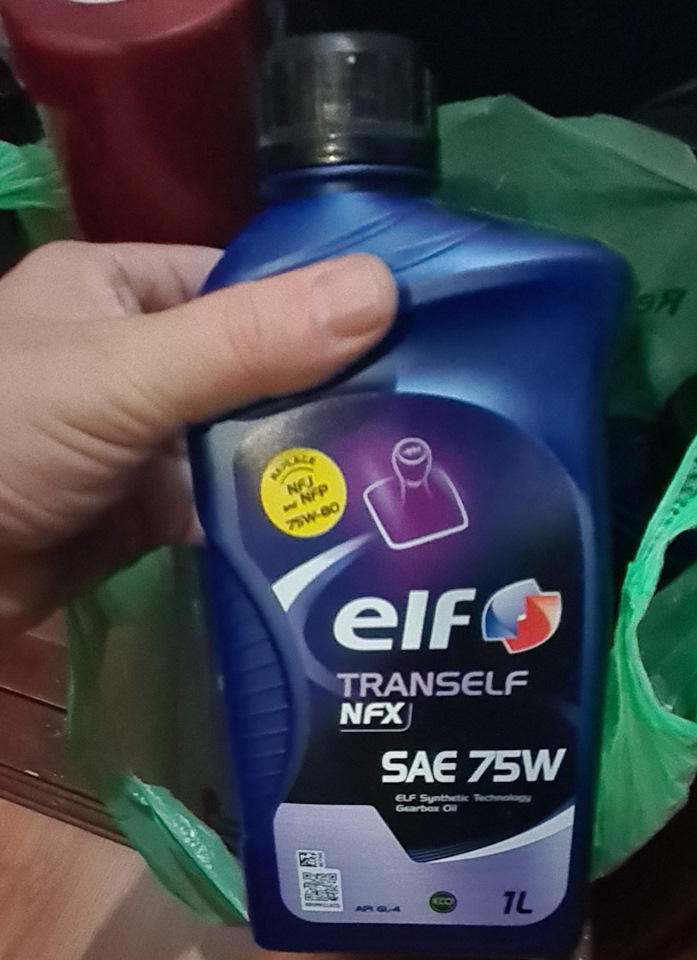

Привет, вот такое как на фото, это его родное для коробки 5 ступки и мотора 1.6. Лежит в подсобке тоже пока руки не дошли поменять. У меня 150000 Полёт нормальный.

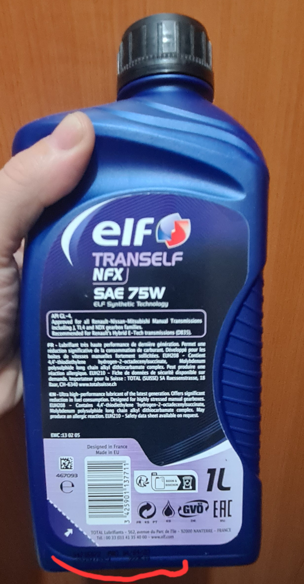

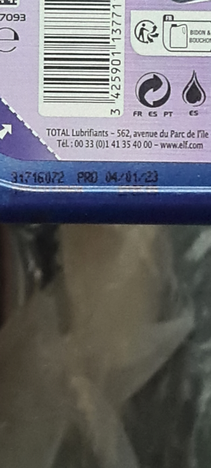

Вот такое заказал, подделка пришла. Вы где заказывали? Можно фото еще обратной стороны банки и пробки сверху. И где у вас на банке нанесена надпись : номер партии, дата разлива? С обратной стороны этикетка "многослойная"?Я впервые увидел чтоб номер партии и дату разлива печатали в верхней части банки. У вас смотрю нет в этой части банки надписи.Вы не заливали ещё именно такое масло NFX?
В низу красным подчеркнул номер партии и когда сделано. Я беру у официалов и не думаю что у меня подделка, у нас в стране с этим строго и подделывать смысла нет, а вот у вас это к сожалению норма, что печально очень.
Хотел в личку скинуть фото но номер ваш не указан и не могу, потому выставляю по очереди.
Это масло как и то старое которое уже не выпускают (кажется с 2017 уже другая маркировка шла) просто чуть маркировку поменяли.
Спасибо. У вас вот всё соответствует оригиналу.По этому маслу пишут, что оно более жидкое чем предыдущая марка NFJ.Переживали как оно летом себя поведёт. Вы еще не заливали значит в коробку NFX?
Я залил такое, проехал немного, 1500км. Разницы со старым особо нет, может чуть тише коробка на высоких оборотах
