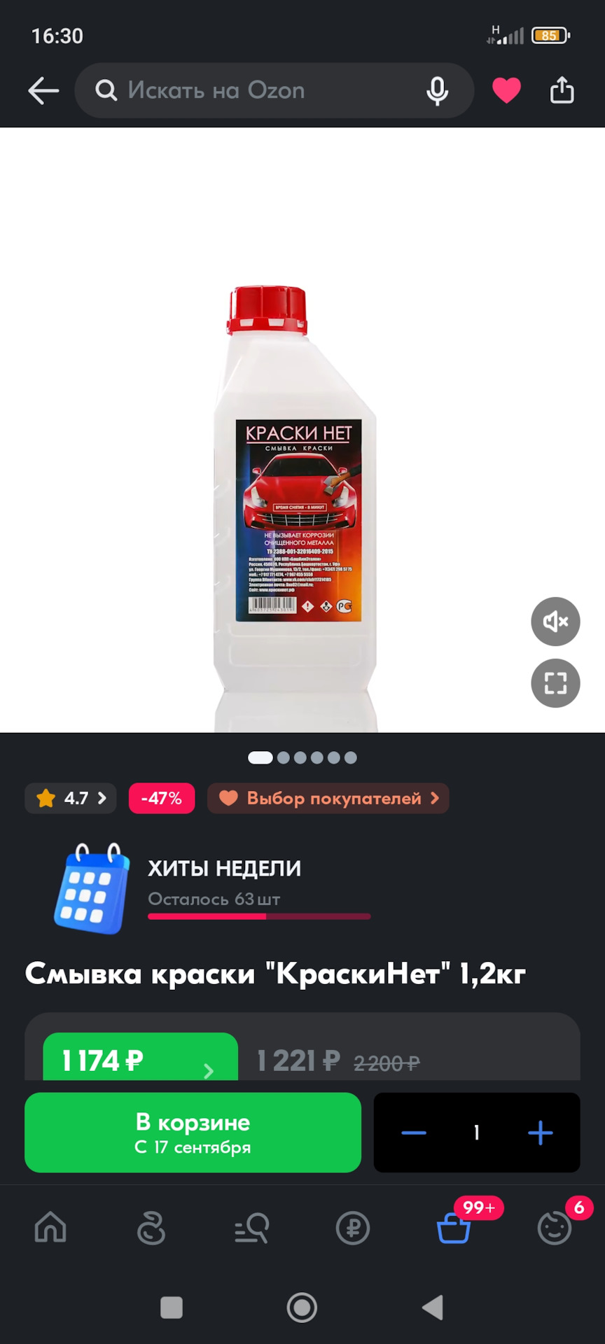

"краски нет" от башхим
Она?
да, она вроде
LexaKipish
Она?
Да она, только работать в тёплом помещении, в перчатках и очках, очень едкая жидкость, просто очень редкая. Желательно респиратор, очень пахучая, резкий запах. Работает на 100% только в тёплом помещении.
ozon.ru/t/rRD43kY. Смывает👍. Делал диски литье. Ещё буквально неделю назад на ПЛМ, подводную часть смывал.
Она как-то плохо смыла(
На видео которое вам отправили, По-моему таже жижа. Там видно, наносить не жалеючи! Тонкие слои плохо работают. Если уж с литья сняло краску заводскую, то ЛКП авто без проблем. И с лодочного мотора тоже хорошая крепкая краска, сняла отлично.

Можно ссылку на жижу. Попробую.
www.ozon.ru/product/smyvk…D0%B8%D0%BA&sh=M6C47ycrEA и www.ozon.ru/product/smyvk…FvAA&reviewsVariantMode=2
вот такими пользовался, греешь в теплой воде не выше 40 градусов обычно. и наносишь, я наносил кистью, слышал можно и с пулика что бы расход меньше был. Но как бы по старинке надежнее)), если только краска, то можно и не укрывать, если +шпаклевка то лучше укрыть
