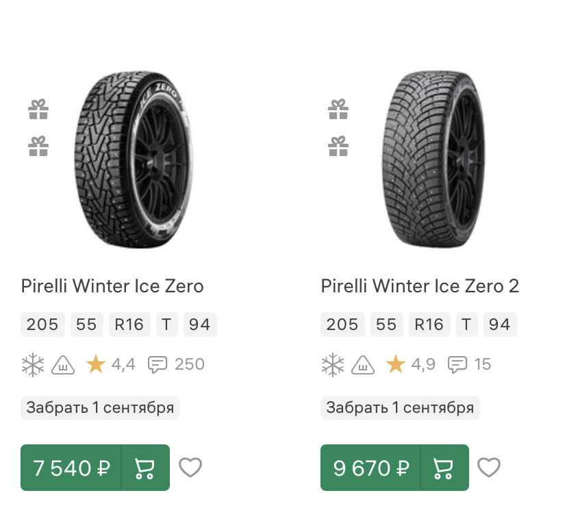

Сейчас вообще о Пирелли думаю, склоняюсь к 2

Pirelli Formula Ice

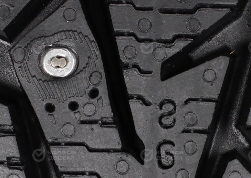

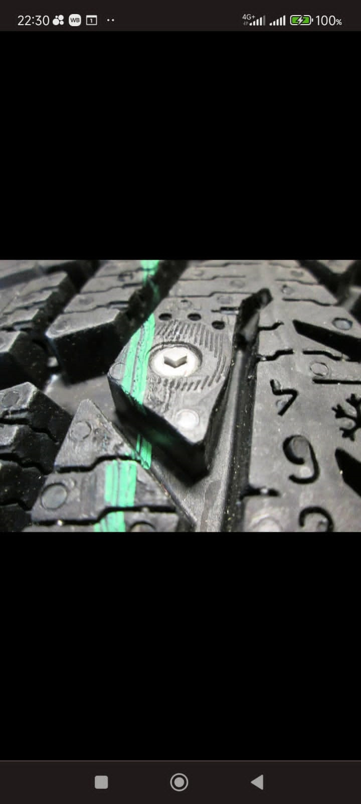

Непонятно, шип какой. Я фото скинул

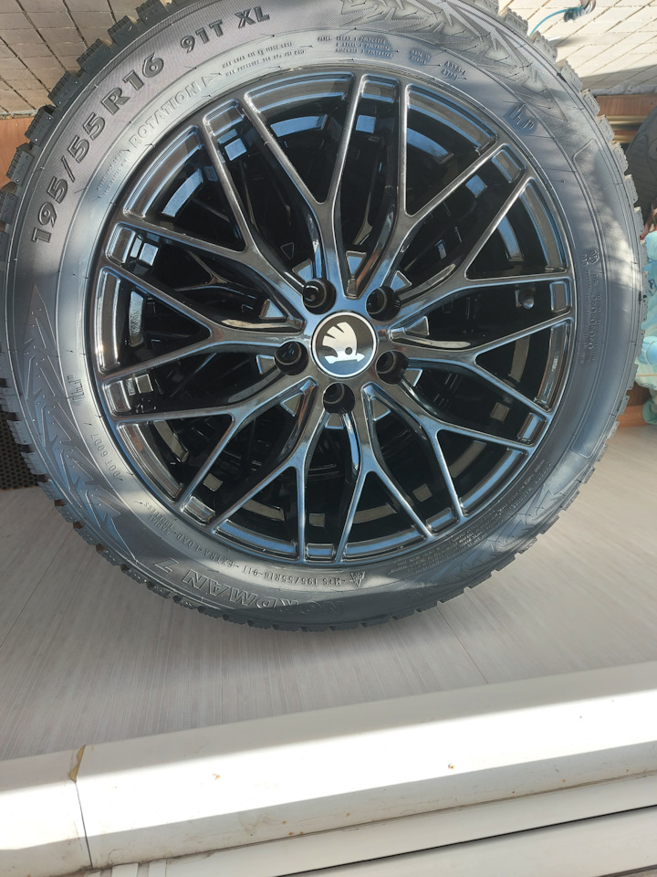

Катаю на Октавии Нордман 7, , пробег две зимы, нормальная шина, всем устраивает! Два друга на Рапиде и Октавия А7 тоже ездят и довольны. Шип вроде сейчас сменили, но в продаже ещё пока есть с нормальными шипами, этого года шины. Нордман 8 можно ещё рассмотреть к покупке.

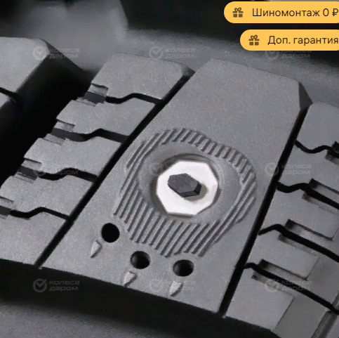

Нормальные- это какие? Есть Tyres NORDMAN 7, с шестигранным шипом, и есть Ikon Tyres NORDMAN 7 С таким шипом
Разговор идёт про Нордман который был до Ikon, какой там сейчас состав резины я не знаю, и что они ещё поменяли

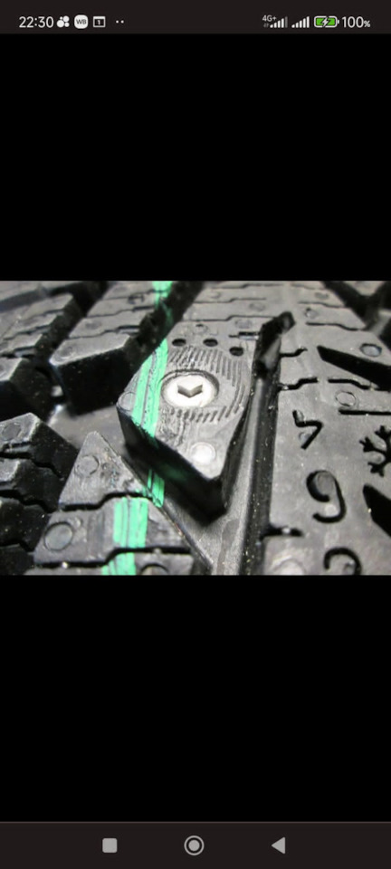

Вот у вас шип, как у Ikon, если я правильно разглядел.
У меня шип ромбом, а сейчас типо как 8
Пипец!)) Я совсем запутался))
В продаже сейчас Ikon Tyres NORDMAN 7 с шипом 8-кой и Tyres NORDMAN 7 с шестигранным шипом. С ромбом нету. И говорят, что Ikon это новая модель, а просто NORDMAN 7 — это старая

Отъездил 4 зимы на Нордман 7 на гольф7, 5 2018 года. Божественная резина от +10 до -20. От асфальта до сугробов
Но есть нюанс- они поменяли теперь шипы. И вот как на них оно поедет- пока никто не знает.
За 4 года тот нордман7 потерял всего(итого) 3 шипа на 4 колесах
Картинка из "Колеса даром"
Такой вроде сейчас.А какие были?
Вот такой был. Узнайте там какого года резина
ANDREY-TIGUAN19
ХЗ, я совсем запутался, есть еще Ikon Tyres NORDMAN 7 С другими шипами. У вас какой шип?
А это как раз то что стало теперь
Так обе шины есть в продаже. Я просто не знаю, какая раньше была и какая нового образца
Разеица в цене у них минимальная
Ikon — новая. Nokian Norman — старая. Тут всё просто))
