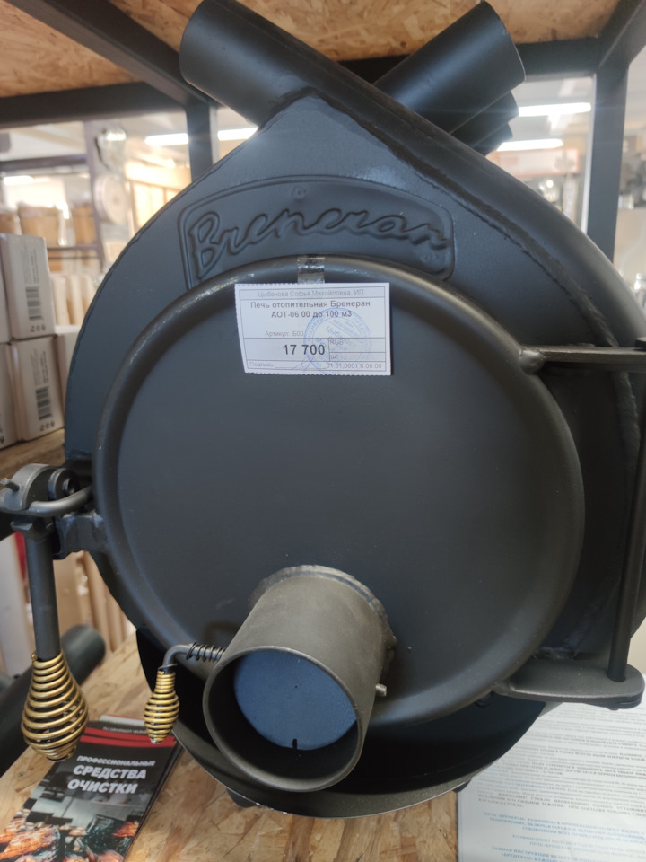

А чем бренеран/булерьян не устроил? Сечение конвекционных труб на нормальных печах не нуждается в принудительном нагнетании, воздух сам проходит. А здесь какой-то гиперболоид — столько железа, времени и сил ради заурядных показателей сравнимых с теми же аналогами.
Нееее, я не спорю, творческий гений и умение работать с металлом на лицо, но даже великий дядя Ваня JaggerGarage доверился бренерану и не стал распылять талант на обычную печь.

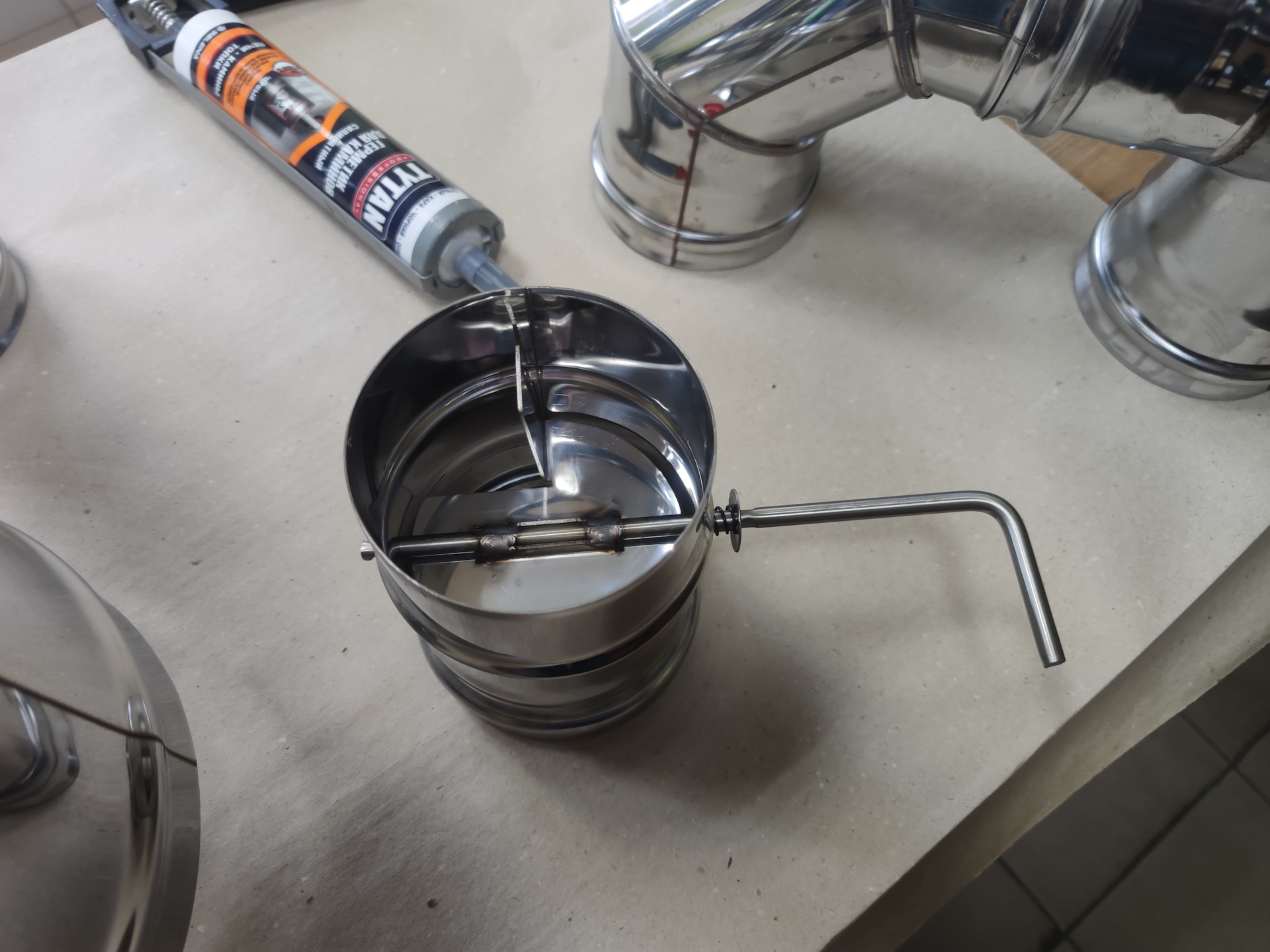

Красиво, но что-то шибер не увидел — без него тления не будет
Шибер сразу на выходе будет стоять

Бренеран аот-14, в описании указано на 400 кубов, а стоит в гараже на 210 кубов. Дымоход 150мм, длина 7.5 метров.
Ну такой для меня наверно был бы большой, хотя тепла с большим запасам от него.
В этом деле двойной запас решает.
Да, смотрел что жалуются — не хватает на гараж начального варианта печи
Начальный типа на 110 кубов. Гараж стандартный 6х4х2.5 это 60 кубов. Вроде как хватать должно. На практике ни у кого не видел аот-6 в обычном гараже. К слову цифра модели это количество киловатт тепла. И как-то 6 кВт тепла на обычный маленький гараж как-то мало.

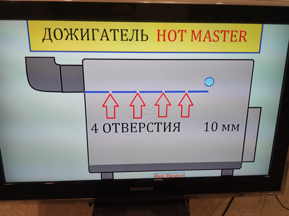

А пиролиз невозможен без дожига и форсунок в верхнюю полку
Ну наверно
Смотрю про перолиз видео, говорят что если дымоход нагрелся до красна то все горение произошло там в трубе и все тепло улетело в трубу. На моей печи дымоход в самом начале нержавейка никогда не нагревалась до красна ( как на масле печи нагреваются — виде такое. Цвет нержавейки не поменялся
Главная задача как можно более тепла и горения оставить внутри топки. Фишка хорошей печи это как раз холодный выхлоп и хорошая отдача через трубы. Обязательно нужен продув труб вентилятором. А в идеале водяной контур в полке сверху.

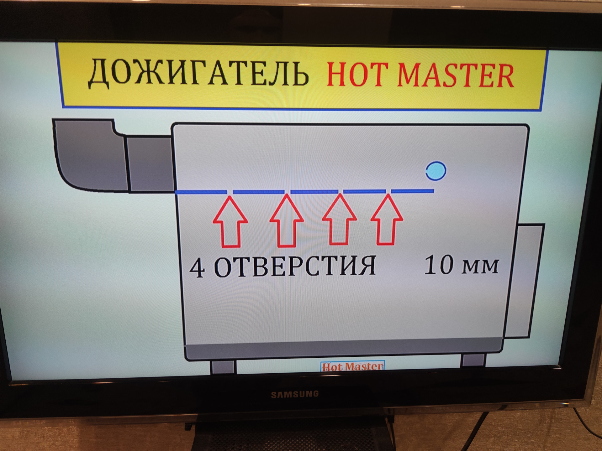

А вот такое я мог бы такое сделать
Отличная тоже тема. Вот попробуй, заварить эти отверстия никогда не поздно. Эффект должен быть точно. Потом расскажешь) Не оставляй тупо дроважор. Мы другу на съёмный гараж варили сами печку по типу булерьяна. Так мы над дверцей вварили кусок водопроводной трубы 15 идущей в полку. Итог — одна закладка коптит теплом более 7 часов.
Попробовать можно, да и трубку встроить в печь я тоже могу сейчас. Какой трубы будет достаточно ? Одной трубки хватит или две сделать ?
Виталий, вот зацепил меня этой идеей про дожиг газов — теперь думаю от куда лучше трубу завести ? Или через переднюю стенку ? Или через трубы продувки ?

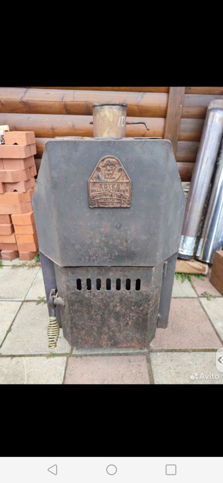

Оту модель я впервые увиде в 92 шоу на выставке, и она работала как и было заявлено. Была мысль установить такую на даче в подвале. Трубы объединить в общий коллектор и по образцу тёплых полов, сделать вохдушное отопление на даче. Идея рабочая, можно обойтись и без вентиляторов за счёт естественной конвенции. Печь мне показалась дороговато, можно было самому сварить и отходов.
Дачу продал, идею забросил в дальний угол ( в продаже появились чугунные камины с стеклянными дверцами и более продуманой системой конвекции.)))).

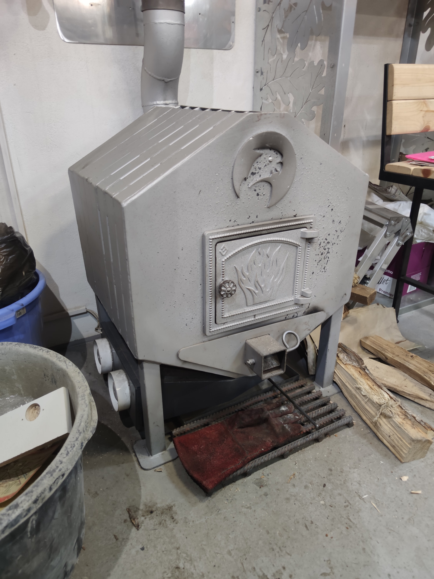

Интересная конструкция, тепла хватает от нее ?
гараж 6*7 в два уровня одним объёмом. Около 200 мкуб. Неделя простоя гаража при — 20С. Гараж без сквозняков и утеплёнными воротами, барахло и 1 машина в нём. Затапливаю полную топку на максимуме. через 1 час на уровне пола около )0С перевожу на медленное горение( в ней организован дожиг пир газов) ещё 2 часа и на уровне пола + 10. Про второй этаж молчу, там в рубашке можно :)))
Доработаю свою печку, сделаю поджиг газов, и отбойник пламени просверлю
…вставлю свои пять копеек
А где подача воздуха в камеру дожига? Где задняя заслонка? Мне кажется вы не понимаете как это должно работать.
От подачи воздуха а камеру дожига что-то изменится ? Это можно почувствовать при обогреве гаража ? Сразу за печкой будет шибер стоять
Это непосредственно догорание газов. Дополнительное выделение тепла. Но вы же печку не для тепла делали, зачем вам ))) Если даже знаете как должно быть, но не делаете
Потому что мне тепла с нее и так хватает ! Даже если сделать две одинаковые печи, одну с дожигателем а другую
Без, поставить их рядом то тепла будет от них одинаково и разницу я не увижу, поэтому и не делал
