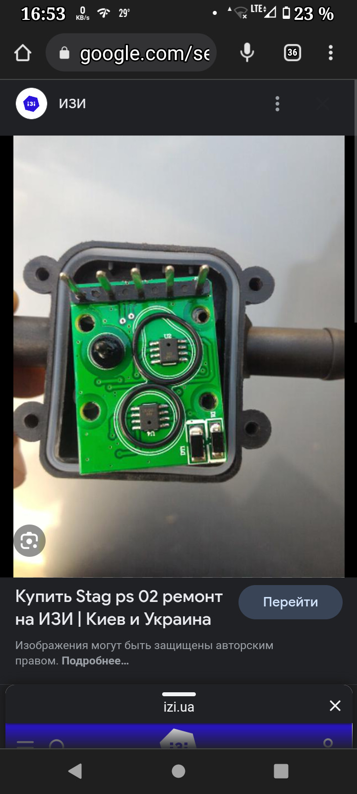

Нет . Там стоит совсем другая мс. Вот фото изнутри. Датчик не також, но мм эту видно Схема также изменена. Из датчиков идёт на компараторы, .а потом уже на блок.
Значит в этом другая, но MPXHZ6400A во многих.
Должна стоять она везде. Но дорого стоит.Поэтому китайцы пихают даже не аналог, а другую мс что намного дешевле…
Которая дорогая должна стоять? "ваша" или "моя"?
"Ваша"дорогая))). "Моя"видать копейки стоит раз мап я с ней покупал за 10$. А их там две стоит плюс два компаратора ещё…
В оригинальном стоят две MPXHZ6400A стабилизатор напряжения, термосопротивления и всё… И стоит оригинальный намного дороже…
Ну вот дорогие MPXHZ6400A регулярно дохнут в мапах и у меня, и у тех кому я ставил. Причем дохнут как заводские мапы, так и отдельно купленные на али микросхемы и перепаянные мной. Причин достоверных не знаю. Есть лишь одна версия.
MPXHZ6400A хоть можно купить. А тот чип фиг найдешь…
Да, вполне, на али 800 руб.

В основном в датчиках умирает сенсор давления газа, в дешманских сенсор и кусок платы под компаундом находится под воздействием газа, в нормальных сенсор с отростком и плата не контактирует с газом. В дешевом датчике на разряжение стоит сенсор без трубочки-отростка, а в разряжении с отростком, в дорогих наоборот. В дешевых к сенсору просто прямое отверстие, в нормальных лабиринт. www.drive2.ru/l/655194582018970577/
