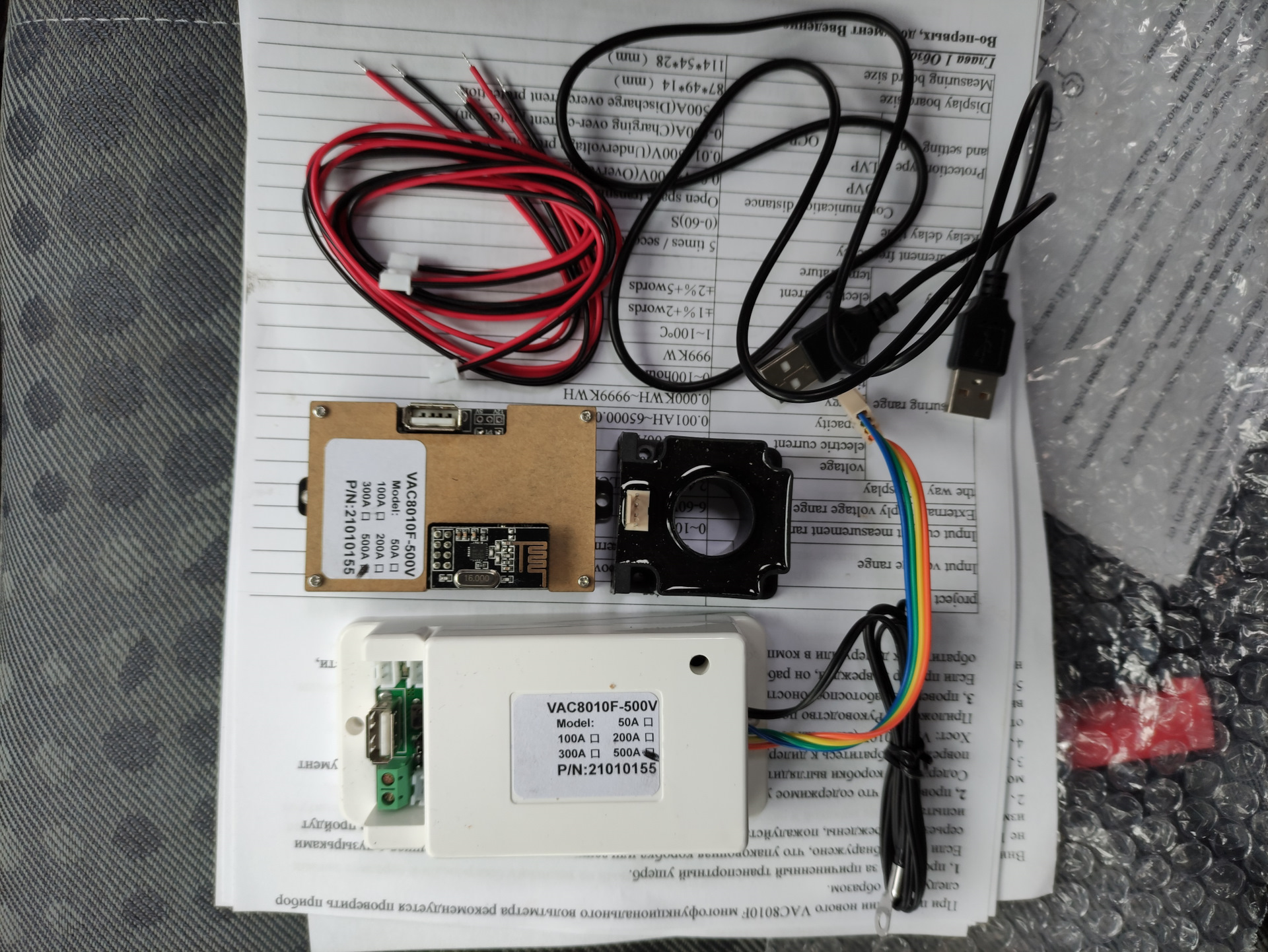

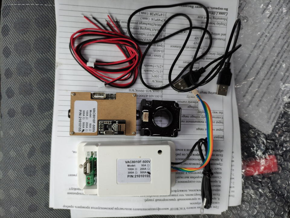

Купил себе для Вояджера vac8810f на озоне за 2 тр. Вся прелесть нет шунта с его болтами, нет провода связи, есть wf, есть два канала управления внешними реле.

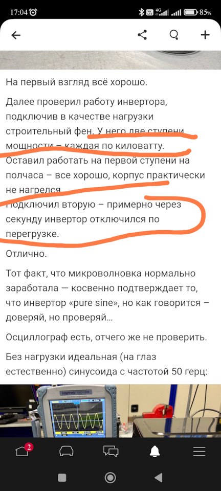

🫣🤦🤣🤣🤣Вот вот, сразу и вылезло, что ссылку ты давал не на пост твоего друга, а такого же пользователя Драйва.

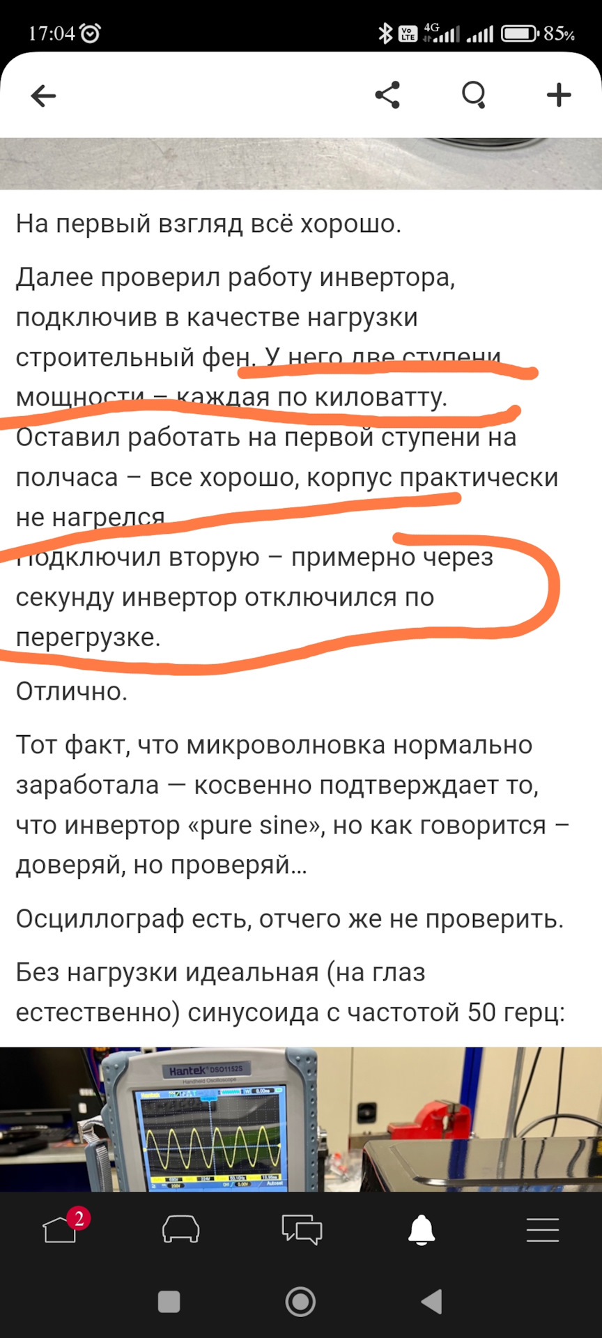

И естественно, то на котором указано 3кВт, будет работать в непрерывном режиме с нагрузкой не больше чем 1.5кВт. А указанные 3кВт, это его пиковая мощность при кратковременной нагрузке, при которой он просто уйдёт в защиту и отключится, или вообще сгорит если не чработает защита и нагрузка не уменьшится.
Так что, как ты сам же и сказал, сникерсни✌️✌️✌️
Комментарий удалён
🫣🤦🫣🤦🤣🤣🤣🤣Ты хоть бы сам для начала прочитал, что пишет твой же приятель.
А пишет он именно то что и я тебе здесь пишу. А именно то что этот инвертор держит нагрузку только на 1кВт. И как только подключаешь нагрузку свыше 1кВт, то он сразу вырубается, так как 1.8кВт это его пиковая кратковременная нагрузка, и именно она всегда указывается на корпусе инвертора. А на постоянную он будет работать не выше 1кВт.
Поэтому и надо брать инвертор с огромным запасом мощности, чтобы он выдерживал одновременное включение и холодильника, и освещения, и микроволновки, и зарядок от компа и телевизора.
И так как ты даже не читал написанное твоим знакомым, то почитай что он пишет сейчас. Вот скрин из его поста.✌️🫡

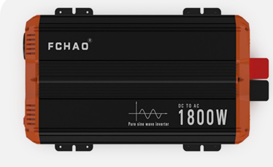

Сам сникерсни, пиковая всегда пишется на корпусе, а на корпусе у тебя указано 1.8 🤣🤣🤣✌️ И ещё, посмотрев его по твоей ссылке, можно четко увидеть, что это левый магазин, который даже официального описания не размещает на товар. А в оглавлении можно писать что угодно.🤣🤣🤣🤣🤣
Комментарий удалён
🫣🤦🤣🤣🤣🤣Ну во-первых, сам признаешь что пишешь про 1кВт, А фотку прилагаешь на 1.8кВт. Естественно, если у инвертора пиковая 1.8, то 800 ватт он потянет. Но если у него пиковая 1кВт, то в постоянке он потянет максимум 400.
А про 6 кВт я написал, потому что он без проблем будет тянуть и микроволновку, и свет, и холодильник и телевизор и зарядки. Так как в постоянке можно будет давать нагрузку до 2.5кВт.✌️🫡

🫣🤦🤣пишешь на 1кВт, а фотку показываешь на 1.8кВт. у чела на 1кВт пиковой (кратковременной мощности. А соответственно, постоянной можно подключать не более 500Вт. Так что никакой микроволновки и холодильника, на 1кВт не светит.

Вот именно. А на 1кВт можно дать нагрузку максимум 400 вт. И что ты кроме зарядки или ноута туда подключишь? Разве что светодиодную лампочку.

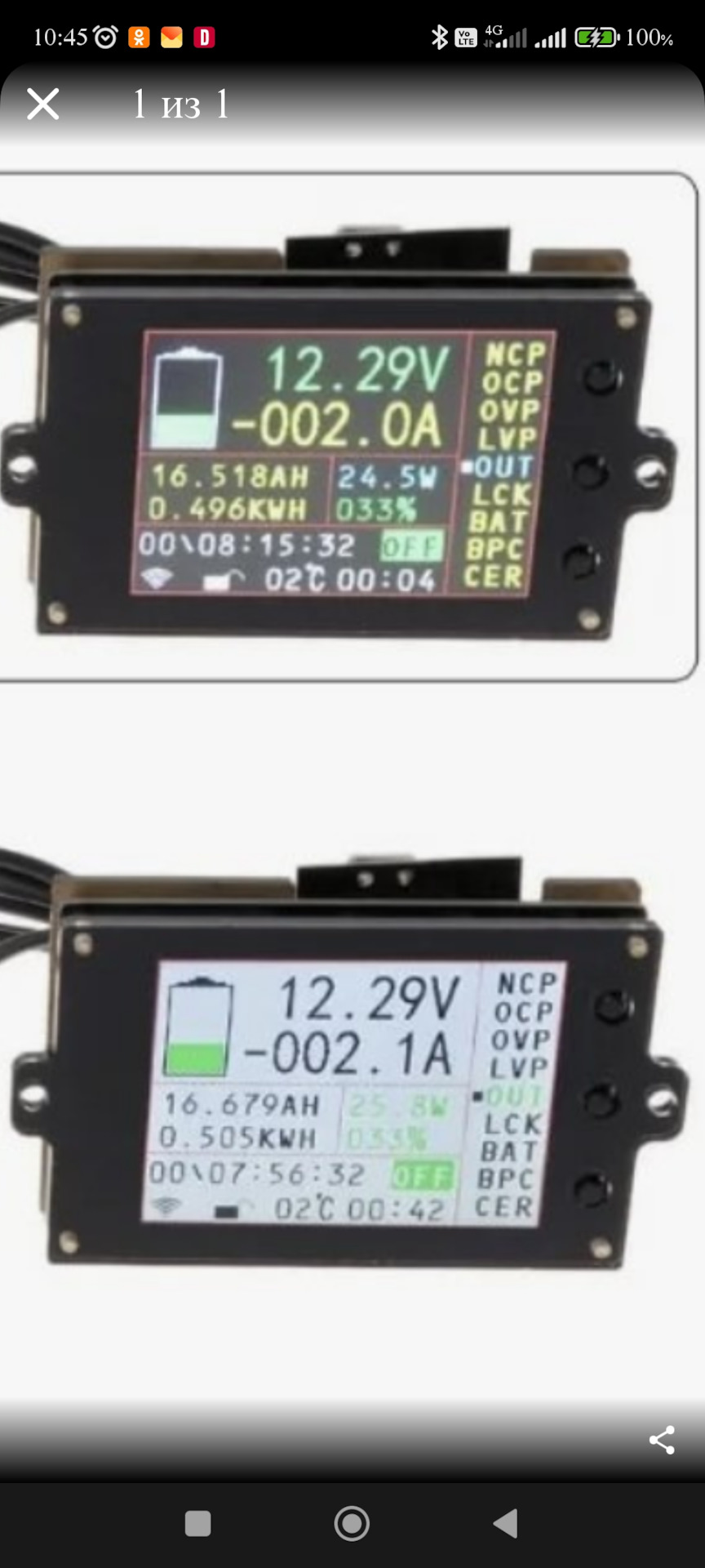

Так вроде они одинаковые и отличаются только экраном, один цветной, второй ч/б. Так что по барабану.
Да и подключение у них разное
Разные штекера, не говорят о том что приборы тоже разные. Лично я вижу один прибор, с разными экранами, цветной и ч/б. И я уверен, что если поищешь, то найдёшь с цветным и дешевле чем 7

Устройство, которая у Вас на фото (VAC8010F), позволяет выбрать отображение на дисплее из 2- х вариантов. Отличие есть в мониторинге разного тока. Подключение у всех моделей одинаковая. В некоторых моделях есть возможность измерить температуру.

Это одно устройство (на фото от ТС), в настройках можно выбрать вид отображения экрана из двух вариантов. Из особенностей данного устройство (VAC8010F) — можно выбрать при заказе 5 разных вариантов по измеряемому току. www.drive2.ru/l/585651845951670900/
