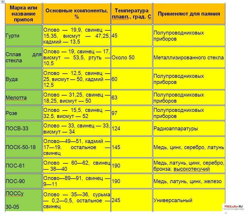

Есть низкотемпературные припои. В соединительных гильзах колечко плавится от огня зажигалки. Можно в принципе припаять расклепанную жилку к дорожке. Стекло даже не почувствует нагрева

начать надо с того, чтовсе стекла в машине — закаленные, и чрезвычайно не любят местного нагрева. Т плавления припоя примерно 200 градусов. Это означает, что надо снимать стекло, греть его как минимум в месте пайки, опасаясь чтобы не лопнуло при нагреве, потом спец.флюс, и прочие прелести, ибо сама дорожка состоит из практически растянутого резистора, и просто так её не припаять. Итого, клей и всего делов.
Закончить надо тем, что сказать что "тепература плавления припоя примерно 200 градусов" это все равно что в лужу пукнуть. Электрику с 20 летним стажем должно быть известно, что припоев великое множество. И Т плавления их совершннно разные от 90 градусов у Розе Вуда до 850 градусов у ПСр72.
Вряд ли человек в гараже будет искать низкотемпературный припой. Он возьмет обычный, плюс стоваттный паяльник — и благополучно угрохает стекло.Случаев таких полно. А для особо продвинутых есть таблица.

При пайке может стекло лопнуть от перегрева. Клей для ремонта нитей продается, но его нужно полностью просушить, чтоб работало
