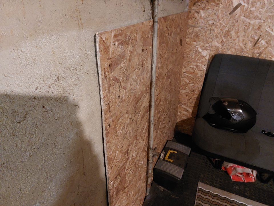

Думаю задам частый вопрос, но мне хочется прояснить эту тему более детально:
Возможно ли крепить панель OSB без каркаса напрямую саморезами к кирпичной стене?
Из нюансов вижу отсутствие утеплителя между листом и стеной и возможное искривление панели вследствие кривизны стены. Также может не выдержать большой навесной нагрузки.
Но насколько это критично в данной ситуации?
Возможно как утеплитель между стеной и деревом положу пенофол толщиной 3…5 мм и его аналоги.
Не хочу использовать бруски, так как ширина гаража всего 3м.
И задача по одному листу прибить для крепления гаечных ключей над верстаком

Короче. Крепи, можно. НО! Устрой правильную вентиляцию. И, да — точку росы никто не отменял. Чтобы снизить воздействие влаги на OSB, прогрунтуй стены пропиткой от плесени для кирпича и бетона, а плиты OSB — пропиткой для дерева. Думаю, советы про пенофол и вентиляционные зазоры (10-15 мм) тоже хорошо. Только фольгированный пенофол хреново пропускает радиочастоты, могут быть проблемы с сотовой связью в гараже.

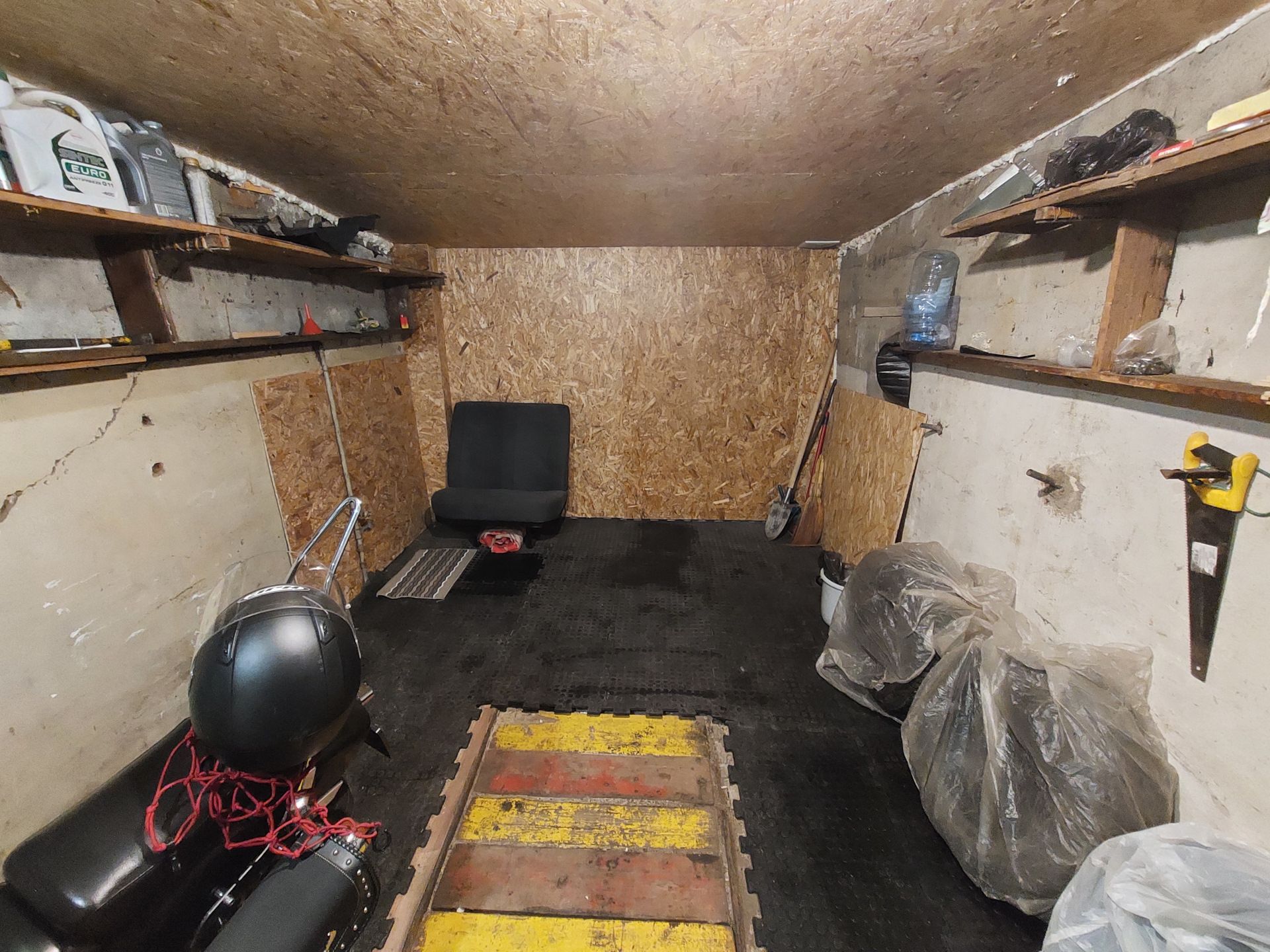

Крепил, держится уже 3й год. С 3х сторон другие гаражи, потолок тоже зафигачил.

Утеплять изнутри так себе идея. Ставить пленку в точке росы изнутри — это приглашение для плесени. Обшивайте стены как хотите, зазор можно гайками или шайбами выставить, чтобы OSB не прилегала к стене. Оставить зазоры с одной из сторон, чтобы сквозняка не было и при этом кирпич дышал в обе стороны.

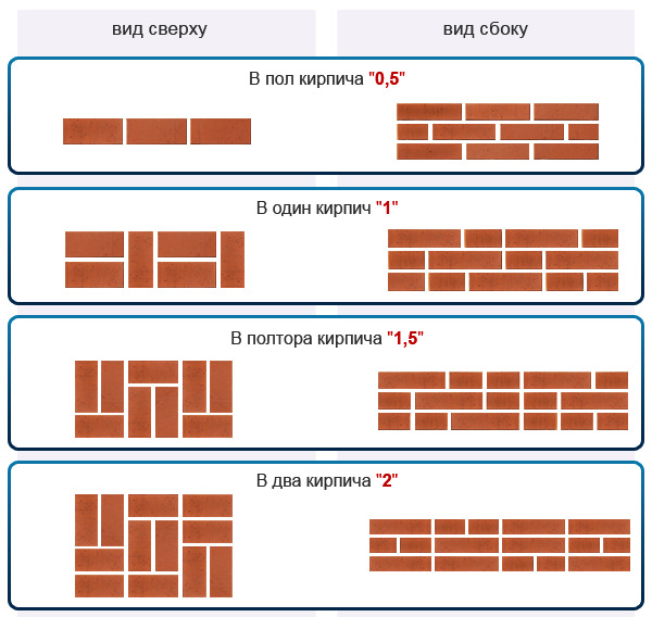

Можно дюбель и саморез поменьше использовать? Стена получается в один кирпич, она почти шатается.
Может сначала тогда начать с укрепления стены? Жалко трудов будет если она ляжет.
docent073
В один кирпич, это 12 см получается толщина стенки. Если в пол кирпича, то всего 6 см. Кладка считается по длине камня/кирпича, не по его ширине.
В кирпич будет с перевязкой по вкладке, в пол кирпича сетка или арматура перевязывают. Надеюсь что это не наружная стена.
Если шатается, то лучше переложить.
Тогда получается в пол кирпича😁😁😁) весь ГСК так построен. Не знаю как быть, просто ДСП и всё?
Rijii26
В один кирпич — это 24 см, в пол кирпича — это 12!
Ну немного не те размеры кирпича указал). Будет по твоему)
Китайская рулетка подвела 😂
Это не по-моему — это общепринятая практика!
Вот на картинке всё верно указано!

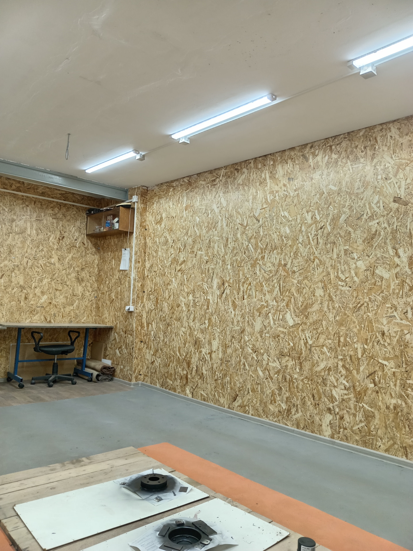

Висит на голой стене ОСБ 9 уже пару лет на ней инструмент и всякая мелочь ни чего с ней не произошло, крепил на 6 дюбель гвозди

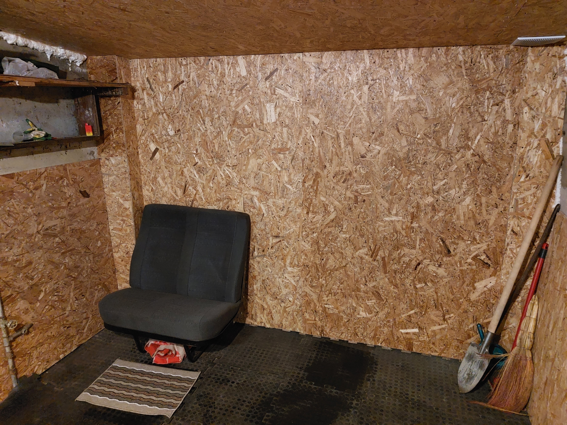

2 листа покрашенной фанеры 10ки висит уже лет 5, без всякого пенофола, прямо к кирпичной стене. На ней весь инструмент
и кстати потом почти все крепил прямо к осб, почти все. кроме силовых вещей, полки, веерстак крепил дюбелями на 100 мм.

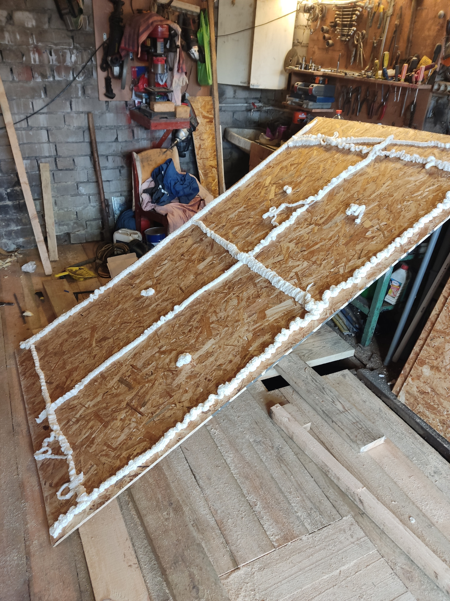

итого на весь гараж ушло около 10 флаконов пены., это и потолок и стены, и ворота…
предварительно пропенил все дырки в стене, коих было очень много. даже улицу через некоторые видно было.

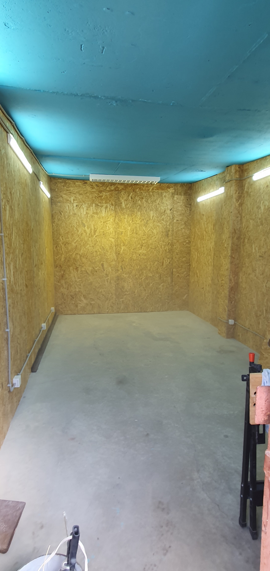

я закрепил прямо к стене. просто гараж маленький, если делать каркас, то он уменьшиться на 20 мм с каждой стороны, это как минимум, + осб еще 12 мм, плюс неровности, по итогу можно 40…50 мм потерять. с 2х сторон это уже 80…100 мм. это много. да и смысла я не вижу.
В общем я пенил лист, прижимал к стене, сверлил отверсти 6 мм, на глубину 7…8 см, забивал дюпели и закручивал саморезы. с пресшайбами.

Если автору критичны сантиметры. Можно наметить места крепления, взять лазерный уровень и более менее подогнать максимум в сантиметр толщиной, шайбы ил просто пластины из той же фанеры, что бы минимизировать перекосы.

Я крепил к стене без каркаса саморезами по бетону. Прослойка пеноплекс 3 см на пене
Также сделал
