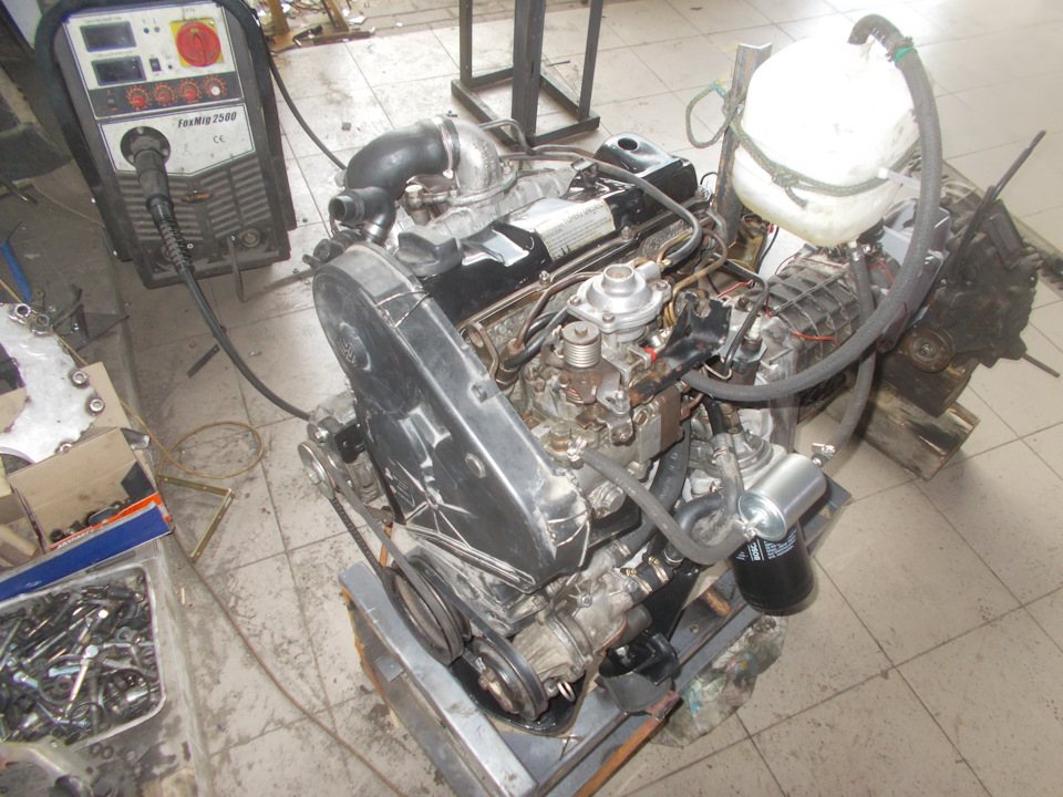

Мужики подскажите пожалуйста для установки кпп ваз на XUD 9 TE колокол от полонез кпп нужен? Заранее спасибо!
Я видел вариант стыковки когда от родной КПП которая идёт к дизелю Пежо отрезают переднюю часть и при помощи аргона приваривают заднюю часть КПП ВАЗ. Все перед этим конечно рассчитывают и размечают.

Привет. Куча коментов и все такие разные, все советуют и немцов и французов но нужно смотреть не только на лошадки и обьем, его нужно поставить с минимальным ущербом для автомобиля. Все моторы что перечислены выше стоят поперечно в отсеке и к ним нет коробок продольного типа (кроме фольца 1,6D, который на джеты ставился там есть коробка с роздаткой и старый 1,8D с транспортера 1-3) Мотор с мозгами это очень хорошо, но для бездорожья нужна больше тяга чем турбиня и обороты повыше) Я бы обратил больше внимание на внедорожники 90х годов например Сузуки 1,7 или Форд с поперечной КПП моделей не помню.
Наверное 1,9 TDI, а не 1,8. 1,6D от Гольфа/Транса/Пассата брать смысла мало. А вот 1,9 хорошо тюнится. Можно без проблем для движка снять 200 кобыл. Увеличение момента соответствующее. Так что нет смысла искать что-то иное.

Ищу (платно/бесплатно) чертёж плиты для компоновки кпп ваз и двигателя vw 1.6d (golf 1).
Буду благодарен любой помощи.
Плиту делать надо и маховик менять.
Намного проще плиту сделать

vag 1.9 td или 1.9 tdi переходную плиту могу изготовить

Вот это я и искал! От какой модели можно посмотреть? Или модель двигателя? А как с плитой переходной быть где искать, точить или как?
Ну я бы на вашем месте обратил внимание на моторы семейства OM600.
Самый доступный из них и пожалуй самый простецкий это OM616.
По самим движкам вам лучше в мерсовом сообществе спросить там я думаю подробно расскажут о том какой получше)
Что касается плиты то готовую вы навряд ли найдете. Снимаете размеры, делаете чертежи и точите на заказ. Цена вопроса в плане плиты думаю рубля 3-5 выйдет.
