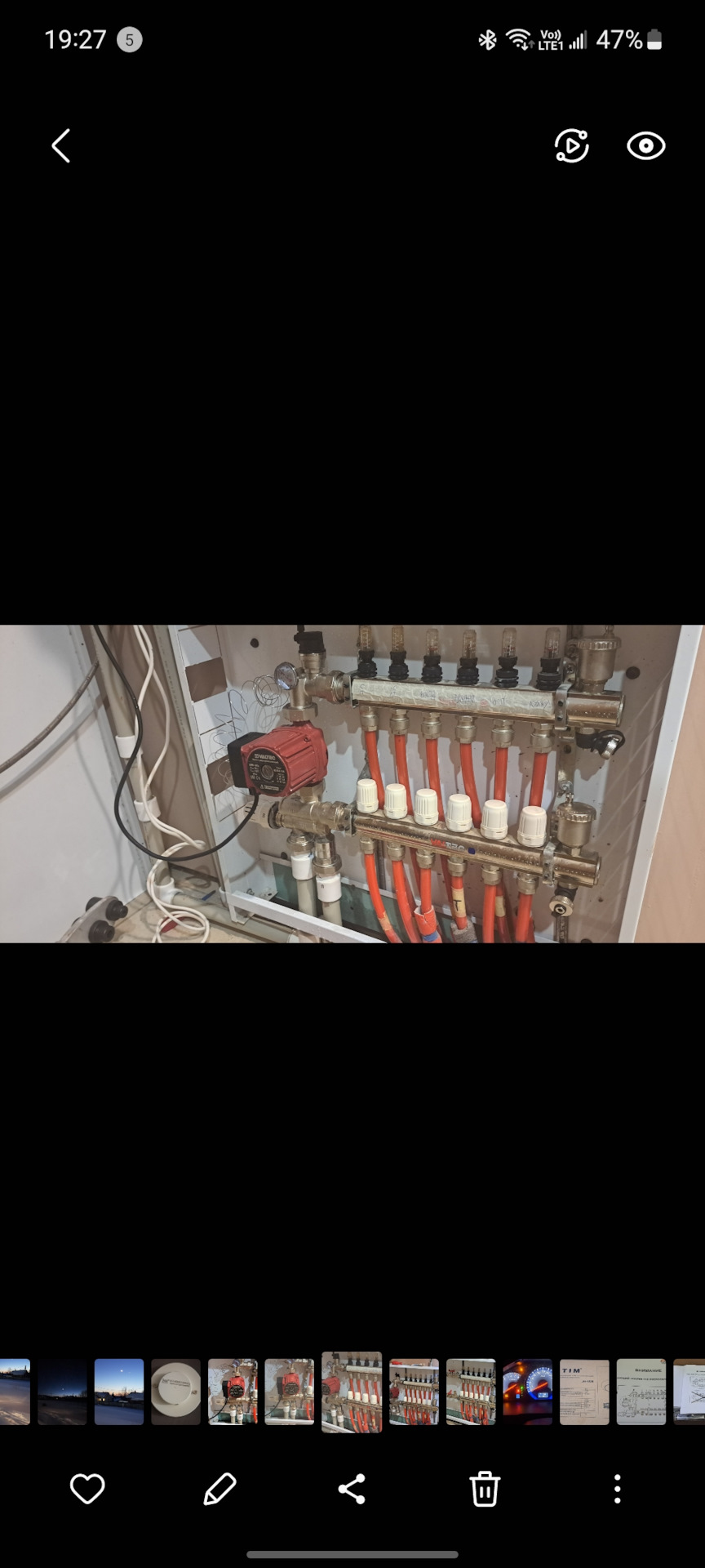

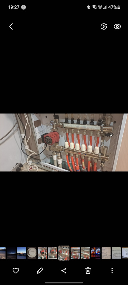

Дом 90м2, один этаж, котел Protherm CKAT 12, внешний термостат Zont H1, 6 контуров, в системе порядка 47 литров теплоносителя, давление покоя 1,5, рабочее 2,0.
Проблема — не могу добиться равномерного прогрева самого длинного контура (кухня), тепловизор показывает нагрев периметра, середина еле тёплая. К прочим помещениям вопросов нет, тепло.
Прошу помощи уважаемого сообщества в части регулировки коллектора.
Update.
Регулировка состоялась путем полного открытия самой длинной петли с последующим минимальным приоткрытием прочих (поток на большой при этом 2л/мин.)
Всем спасибо, буду наблюдать.

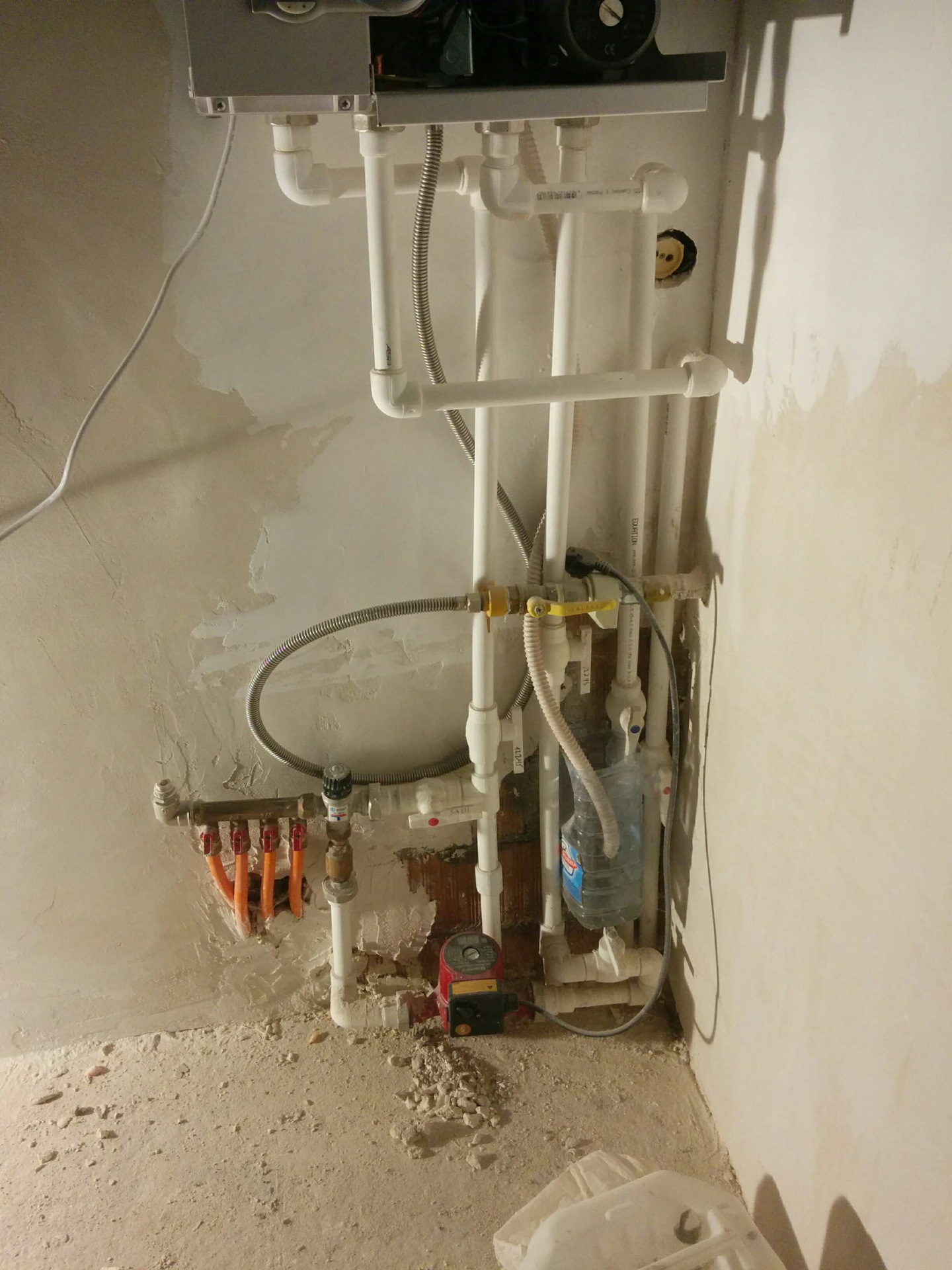

У меня тоже в кухне самая длинная петля — ровно 100м, кран на полную на ней, остальные чуть открыты
И вполне норм
Но у меня угольный котел, дом 120 квадрат, насос на 24вата один
Никаких термоголовок, просто дешовая Гребёнка с кранами через самоподмес …у вас кибернетика сложная
правда все контуры одинаковые по 35 метров, но вся регулировка по обратке

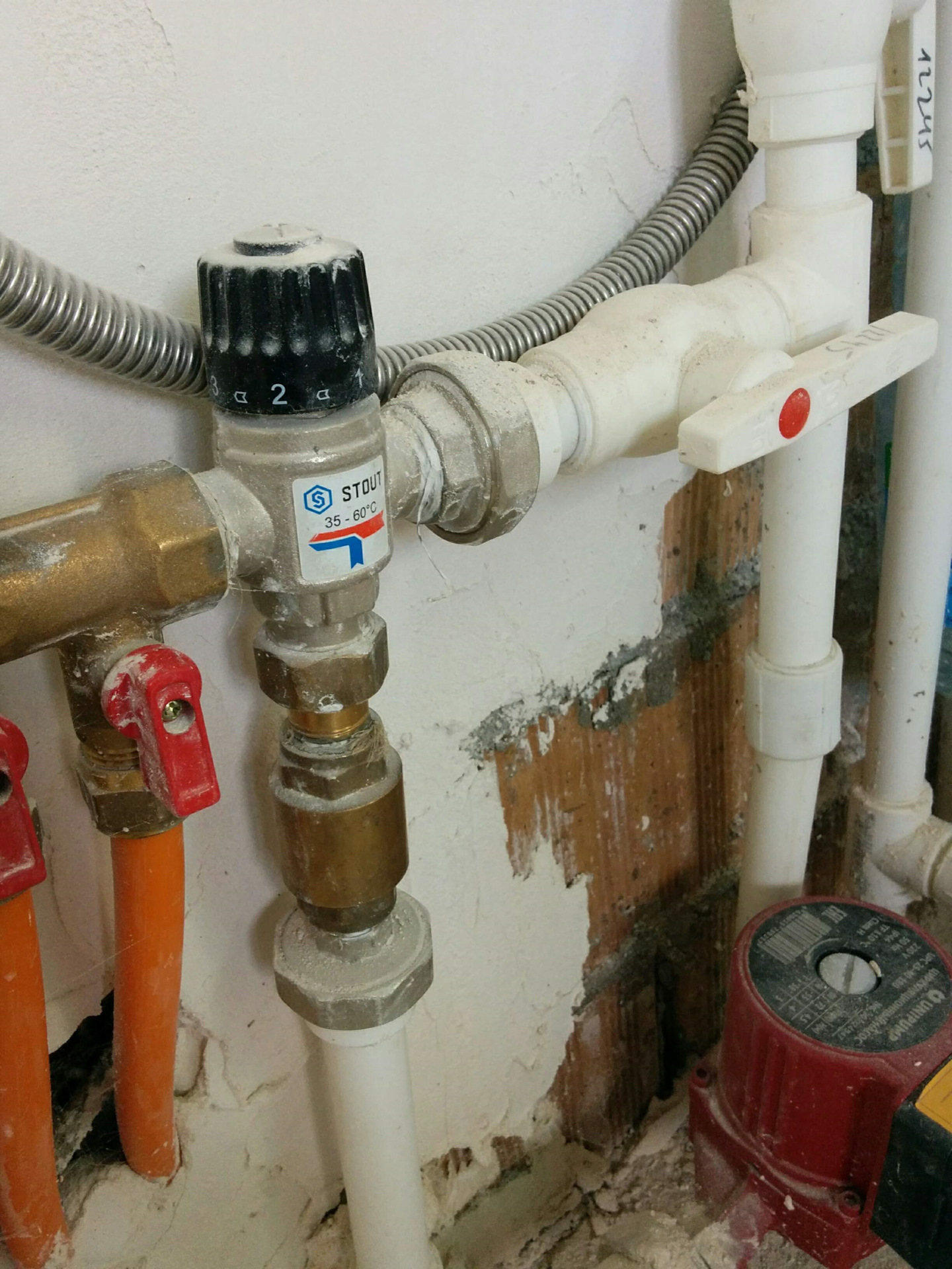

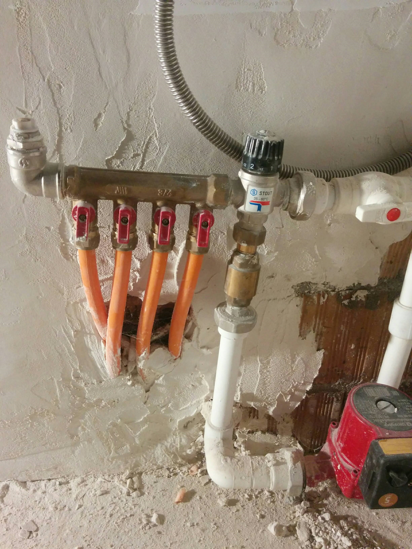

Как работает данный термосмеситель?
биметаллическая пружинка, как в термоголовке, максималка 42 градуса, перепускает с обратки в случае превышения, для быстрого пропуска коллектора насос, но из практики не включался особо только при запуске
чем проще, тем лучше

Он у вас собран низ головой помоему. Нет прдмеса и насоса, как же вы мучаетесь с настройкой небось?
Вот я такой взял. Поставка из РФ.
Этот не очень хороший, лучше бы ozon.ru/t/jNqqagy он более правильней работает
А где смесительный узел ?

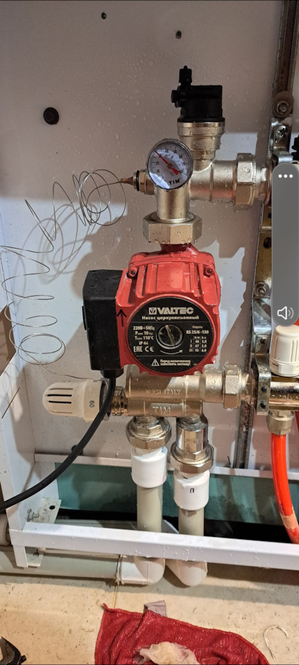

У меня газ природный, котёл бойлер, тёплый пол, со смесительным узлом валтек, радиаторы и я не экономил, все работает, мне не нужно, спасибо, будет нужно обращусь
Самя правильная система)), я так же делал)
А насос на смеительном какой? Обычный? У меня Грюндфос Альфа2, вот думаю может на нем какой интересный режим предпочтителен? Сейчас стоит просто на 1 скорости.
Обычный Грондфос 25, 60, 180 3х скоростной

для начала, про радиаторы в системе ни слова — значит отопление в доме реализовано только тёплым полом и электрокотлом! А что это значит? Это означает, что смесительный узел не требуется!
Я позже скину фото, как у меня, тк всё оборудование такое же.
Исходя из положения поплавков расходомеров у вас пниоткрыт только второй контур. Все остальные закрыты. Чем ниже поплавок тем больше расход теплоносителя. Поплавки должны быть вровень меж собой на уровне от середины колб к гребёнке. ЭТО РАЗ!
ДВА! ВЫ ЧТО, ПОДАЁТЕ В ПОЛЫ ТЕПЛОНОСИТЕЛЬ С t°С ВЫШЕ 45°С?! ГДЕ СМЕСИТЕЛЬНЫЙ УЗЕЛ? ЭТО ДВА!
ТРИ, если у вас схема без смесительно6о узла с однопроходным термоклапаном на тёплые полы, то у вас НИКОГДА НЕ ПРОГРЕЕТСЯ ДЛИННЫЙ КОНТУР, ТАК КАК СХЕМА ПЕРЕКРЫВАЕТ ПРОТОК ТЕПЛОНОСИТЕЛЯ В КОНТУРЕ ПОЛНОСТЬЮ И Т4ПЛО5ОСИТЕЛЬ ОСТАНАВЛИВАЕТСЯ! РЕШЕНИЯ ДВА:
1) ПРАВИЛЬНОЕ — СМЕСИТЕЛЬНЫЙ УЗЕЛ С БАЙПАСОМ И СОБСТВЕННЫМ НАСОСОМ
2) ПРОСТОЕ — ТЕРМОКЛАПАН УСТАНОВИТЬ НА ОБРАТКУ !

Попробуйте длинный контур открыть полностью .а остальные закрыть после полного прогрева длинного контура открываете поочередно по чуть чуть остальные .чтобы поплавок чуть дёрнулись.кстати валтек выдает на 90метов расход 3.5литра в минуту
Спасибо, так и получилось!

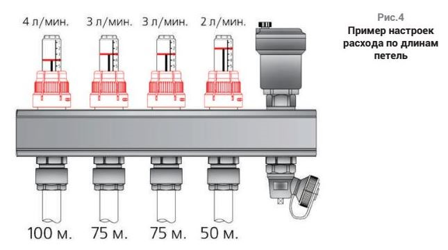

Насколько помню подобный коллектор, регулировка потока не только белыми ручками. Что сверху, но и вращением самих прозрачных расходомеров. Прижмите циркуляцию в пяти других контурах, приоритетной оставьте самую длинную. Я бы попробовал, вообще пять контуров закрыть, посмотреть на расходомере какова циркуляция этого злополучного контура.

Регулируйте расходомерами.
Судя по фото — все расходомеры перекрыты, протока нет (или почти нет). Чем ниже тарелка расходомера, тем больше поток.
Ну и регулировка заключается в том, чтобы на длинных участках поток был больше, на коротких — меньше.

Уложен как? Улиткой? Что под кухней? И какое время на прогрев дали?
И какая разница температур в градусах
Четвертый год эксплуатируется. Работает каждую ночь. Жена сбила настройки — хотела закрыть две комнаты совсем, а потом случилось данное.
А, ну тогда смотри на шарики, играй потоком, раз контур длиннее то и потока ему дай больше
