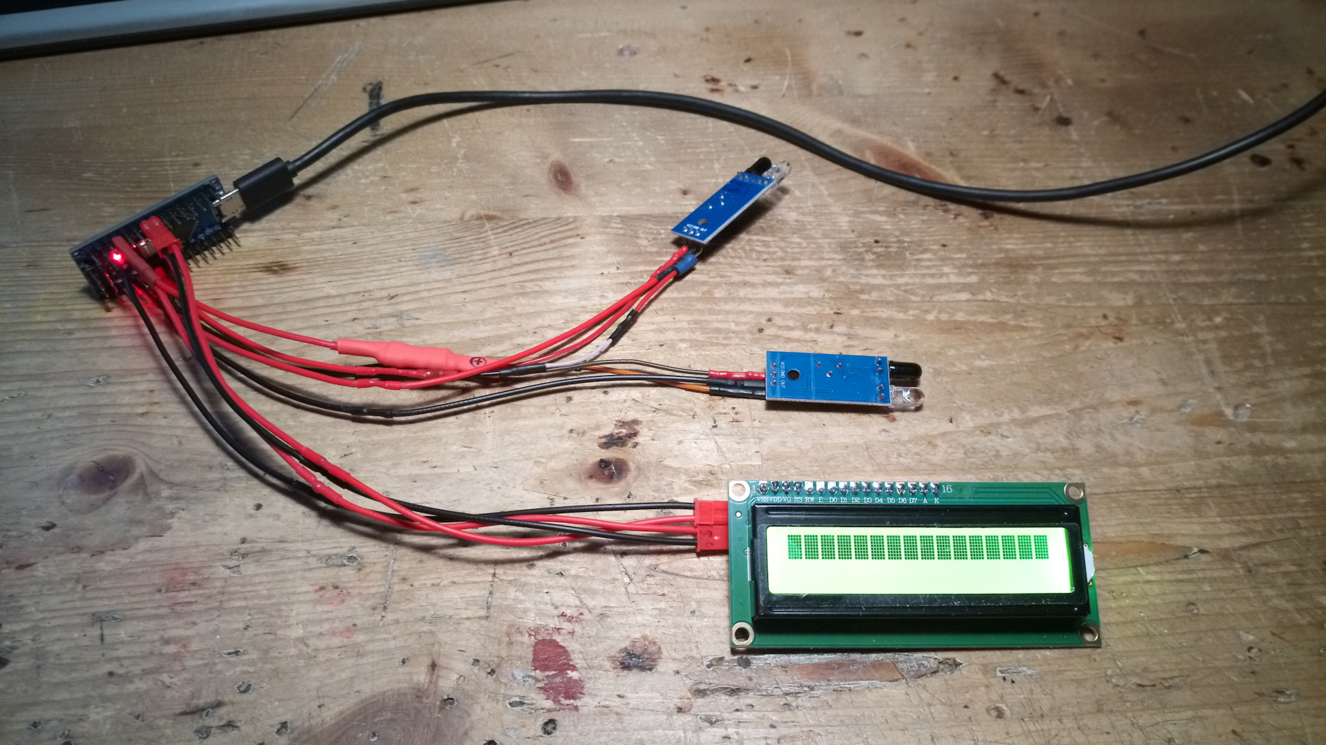

Наконец, дошли руки воплотить всё это дело в натуре. Всё собрал по схеме Родиона. Сначала залил тестовый blink-скетч — всё пучком, компиляция прошла, диодик на плате исправно замигал. А вот дальше дело, увы, не продвинулось. При попытках загрузить скетч Родиона сначала IDE ругался на отсутствие библиотеки экрана. Загрузил. Теперь компиляция проходит успешно, программа в девайс загружается, но… Ничего не происходит. Вообще ничего.
Успешно загружаю скетч, затем выдёргиваю USB, вставляю снова. Загорается подсветка экрана, на плате пару-тройку секунд моргает светодиод "L", плата определяется в винде и программе IDE. На этом всё. "L" перестаёт моргать, светится только диод питания. На экранчик так ничего и не выводится, диоды приёма/передачи также молчат. Для верности отключал оптодатчики — тот же эффект. Правильность подсоединения мониторчика проверил, перемычка также на месте.

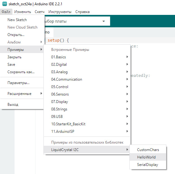

Как я объясняю студентам — подключили модуль, подключили библиотеку, залейте скетч из примеров, который гарантированно рабочий. И убедитесь, что всё работает на тестовом скетче. Отсюда идем по картинке. загружаем скетч, убеждаемся, что дисплей работает. Если нет — значит проблема либо в подключении, либо не правильный адрес дисплея. Далее разбираемся и пока на тестовом скетче не заработает ничего другое не заливаем.
p.s. естественно под свой дисплей поправим скетч.
#include <wire.h>
#include <liquidcrystal_I2C.h>
LiquidCrystal_I2C lcd(0x27,16,2); // set the LCD address to 0x27 for a 16 chars and 2 line display
void setup()
lcd.init(); // initialize the lcd
lcd.init();
// Print a message to the LCD.
lcd.backlight();
lcd.setCursor(0,0);
lcd.print("Hello, world!");
void loop()
Тест зафурычил!
Отсюда вывод — мы исключили не правильность адреса и подключения, а так же выяснили, что дисплей работает.

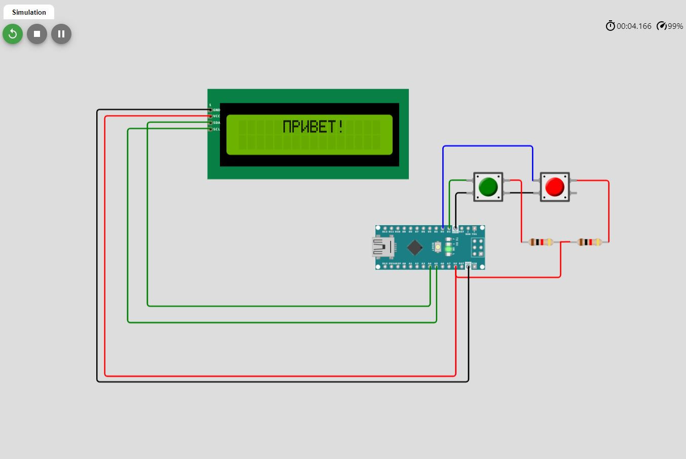

К сожалению, тесты показали, что приведённая мной схема на практике всё равно не работает. Без датчиков с экраном всё в порядке, приветствие высвечивает. Но с датчиками схема толком не работает. Полагаю, проблема в том, что на схеме участвуют обычные механические кнопки-замыкатели, а в моём случае это фотоэлементы, имеющие какую-никакую свою логику в виде компаратора. Поэтому, на деле привести взаимную работу двух (и даже одного) оптодатчиков, подключенных к Ардуине с текущим скетчем к какому-либо вменяемому результату мне не удалось. Мониторчик постоянно показывает какие-то рандомные значения, да и в целом я вижу, что программа выполняется не так, как прописано. Например, как только подключаешь эти датчики, приветствия на экране уже нет, он сразу начинает мерцать, будто отсчёт уже запущен. Ну и перекрытия оптоэлементов во всех перепробованных мной последовательностях и алгоритмах не дают результата — в ответ на экране появляются какие-то бессвязные рандомные значения. К сожалению, человек, нарисовавший схемку, уже 4 дня как не на связи, поэтому, буду искать примеры схем с этими датчиками — может, к чему приду.

Ну так замени датчики механическими кнопками, тогда поймëшь, алгоритм или датчики работают не так, как задумано. Бегло посмотрев на скетч, фото датчика и фото подключения кнопок, могу предположить, что с кнопками в симуляторе работает по тому, что кнопкой ты меняешь плюс 5 вольт на входах на ноль вольт. а датчики у тебя аналоговые, они при срабатывании выдают плюс 5, а если нет срабатывания, то ноль не выдают, нужна "подтяжка" входов к нулю вольт резисторами.
Уже решил, но всё равно спасибо. Проблема была действительно в резюках. Срезал их с "плюсов" к датчикам — и всё чудесно заработало.

либо контрастность покрути :)
Контрастность подкрутил. Оказывается, экран не пустой — там целых 16 квадратиков горят. :)

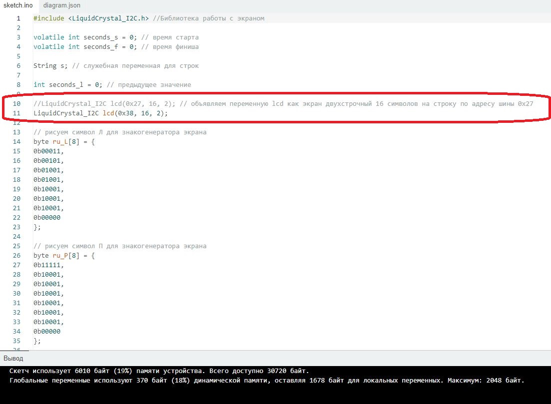

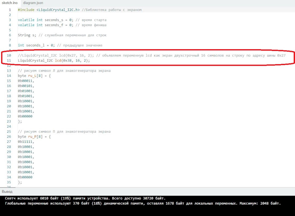

Попробуй 10ю строку закомментировать и дописать такую
LiquidCrystal_I2C lcd(0x38, 16, 2);
Закомментировать — это как? Вы извините за дебильные вопросы, просто этот мини-проект для меня — исключительно прикладной, с Ардуиной (и вообще программированием) никогда не работал и, вероятно, не буду.
//LiquidCrystal_I2C lcd(0x38, 16, 2);
Две косые
Сделал. Ничего не изменилось. Сейчас попробую скачать скетч для установления адреса.

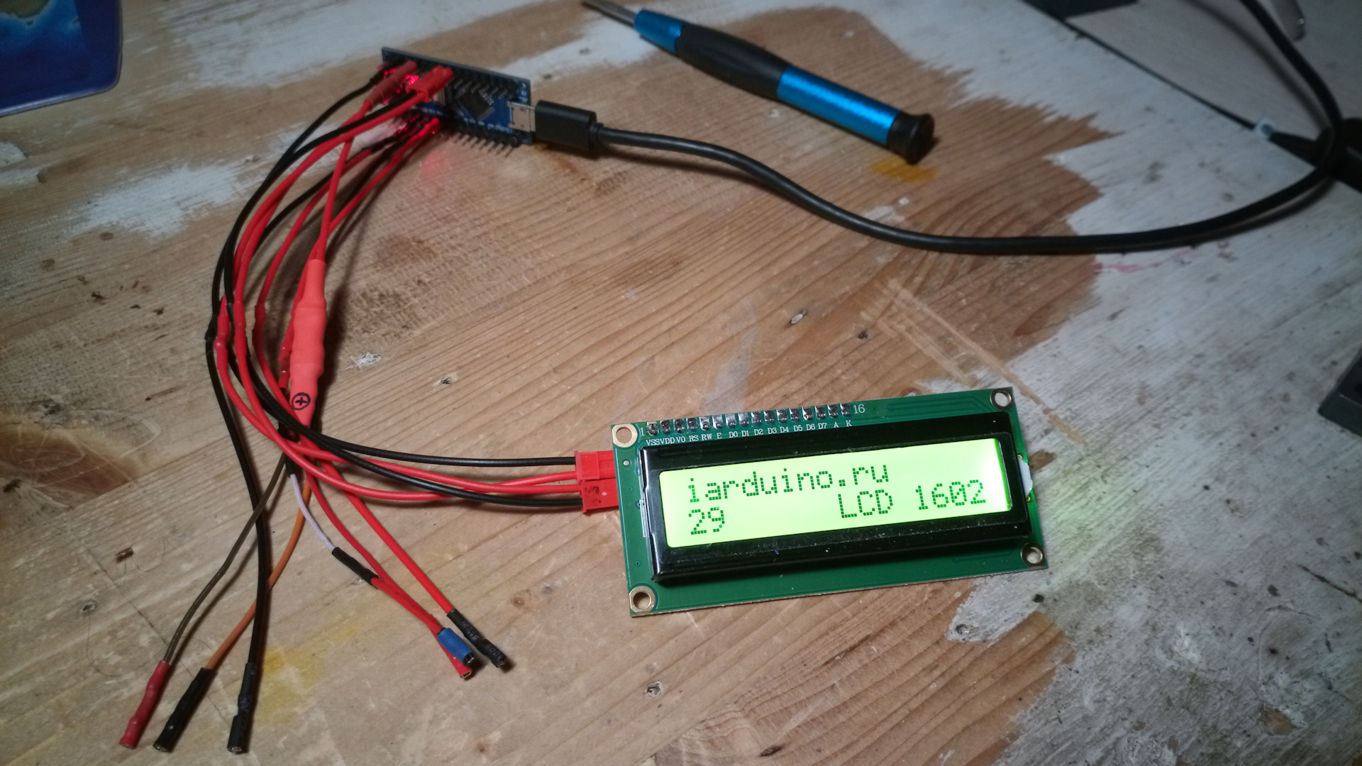

Тестовый скетч монитора заработал (27-й адрес). Следовательно, где-то ошибка в самом скетче моего проекта?
Скорее всего да
