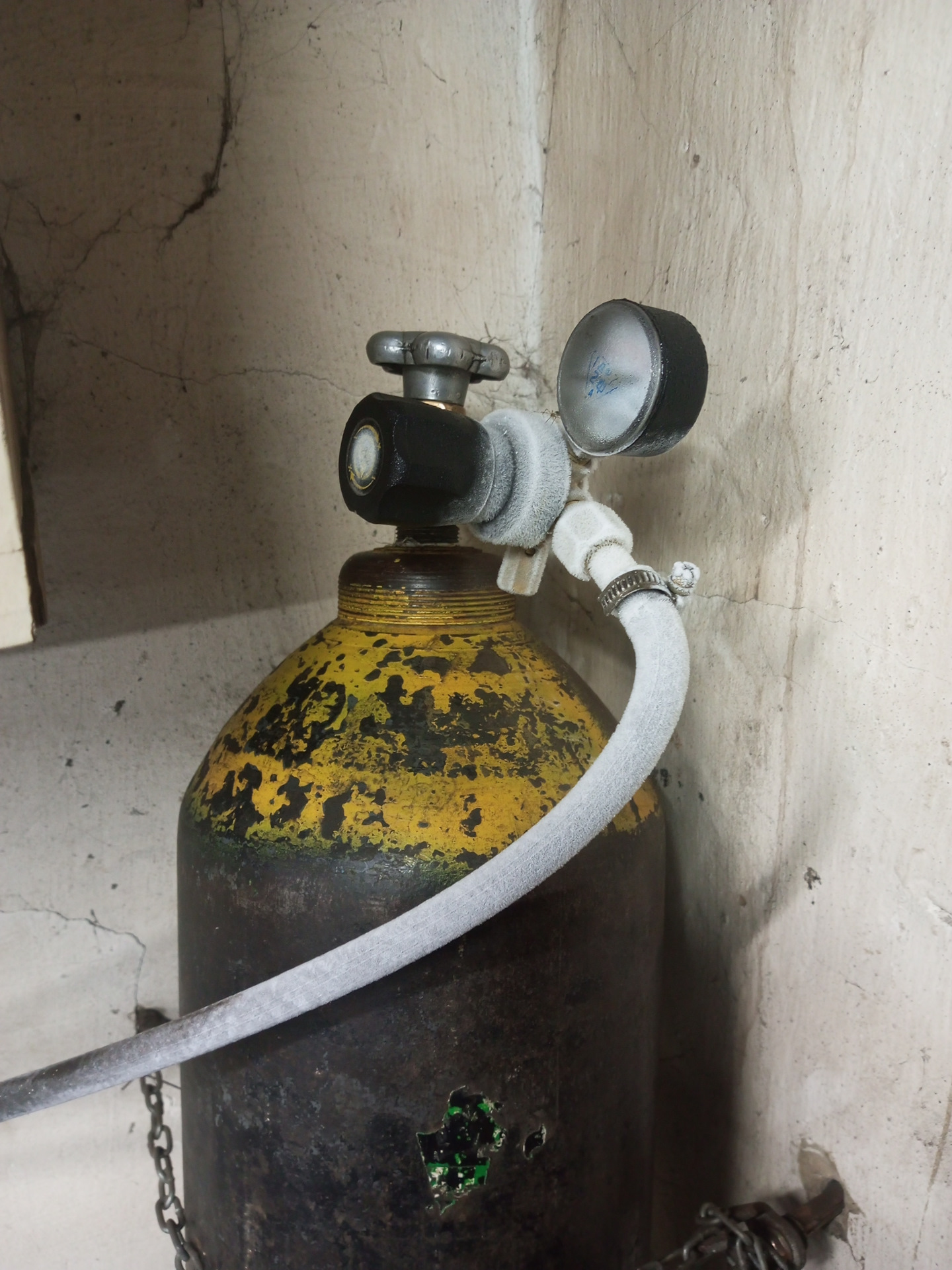

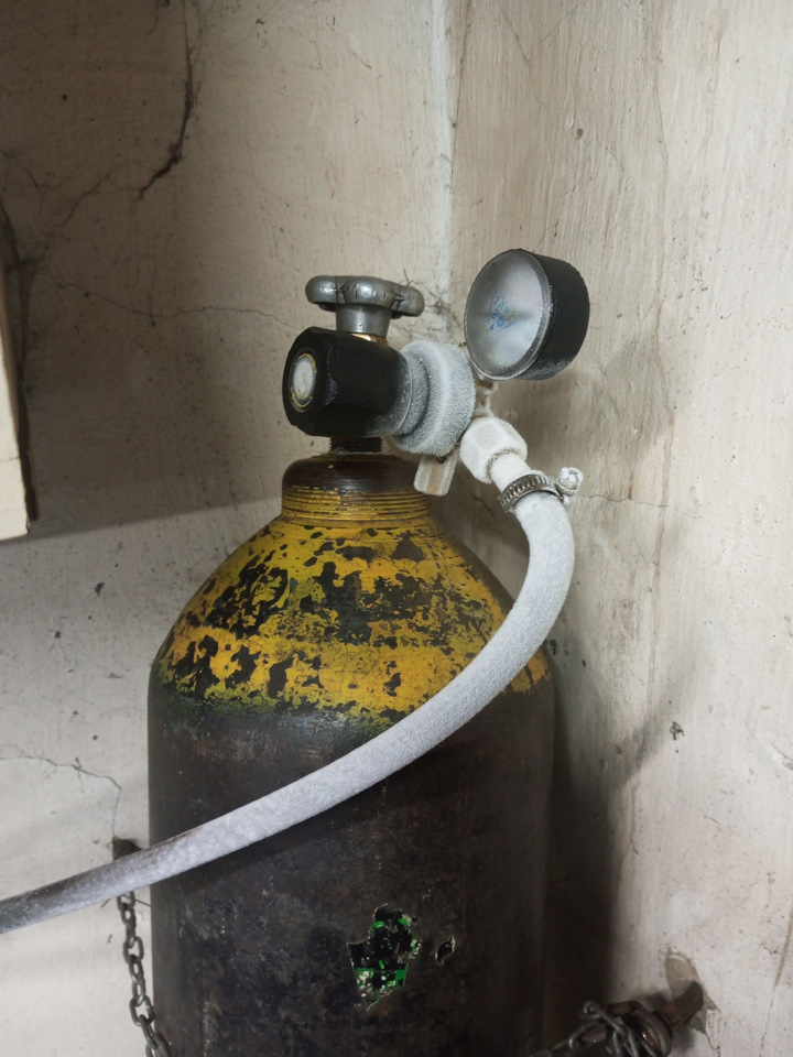

Добрый день. Подскажите пожалуйста. Я купил полуавтомат в начале лета и баллон с углекислотой. Летом нормально варил, потом баллон просто стоял в гараже без отопления. Сейчас понадобилось поварить, открываю баллон, нет давления. Я так понимаю он замёрз (на улице была минусов погода)? Его надо в тепле подержать? И поможет ли тут редуктор с подогревом?
Скорее всего, недозакручен вентиль был и углекислота вылетела. Если б и замёрзла, то хоть мало мальское давление, но было.
Шипение то есть при открытии вентиля с открученным редуктором?
Спасибо за ответ. Видимо плохо закрутили вентиль, перенаправил баллон
Углекислота при -температуре перемерзает и давление в балоне падает, зимойлутше ставить к печке в районе 2-³метров чтоб балон был теплым углекислота не мерзнет а начинает расш ирятся,
Если минус 78° то таки да, углекислота мëрзнет, да и давление какое нужно для сварки? Расход 6-10 литров в минуту да, по давлению незнаю. При -25° но с подогревом редуктора, СО2 хватало для работы.
Углекислота мерзнуть начинает при 0, когда минус 10 уже на производстве ставили редуктор с подогревом
Углекислоты начинает замерзать при -78,5° и никак не выше. А то, что у тебя на фото, я видел и при +30°, когда без подогрева проволокой 1,6 варил. Не путай мягкое с тëплым. У тебя не газ замëрз а редуктор со шлангом от испарения газа. Не от замерзания, а от испарения!
Померий давление газа при морозе и тепле
В баллоне от 30 до 70 атмосфер, при т-ре от -25° до +40° . Чего его мерить? И так знаю.
Лучше скажи, какое давление нужно для работы? 0,1, 0,2 ну максимум пол атмосферы. А то у меня ротамер стоит.
10л расход должен быть, но обычно я делаю на слух
Это расход, вопрос стоит о рабочем давлении после редуктора при обычной минусовой т-ре. Его хватит даже при -50, но при условии что ледуктор не замëрз нет при испарении углекислоты.
Да и 10л, смотря под какую проволоку, мне иногда и 8л за глаза. Если кузовню 0.6, максимум 0,8мм варю.
