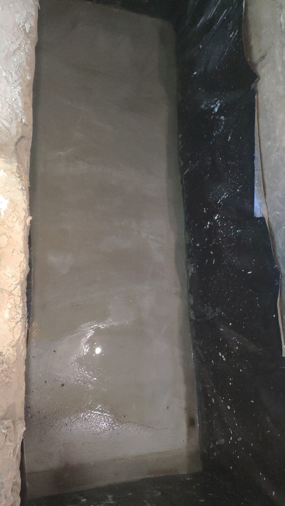

Была сделана гидроизоляция с пропайкой стыков.Связана сетка из арматуры 14 мм.
Залили плиту высотой 150 мм бетоном.

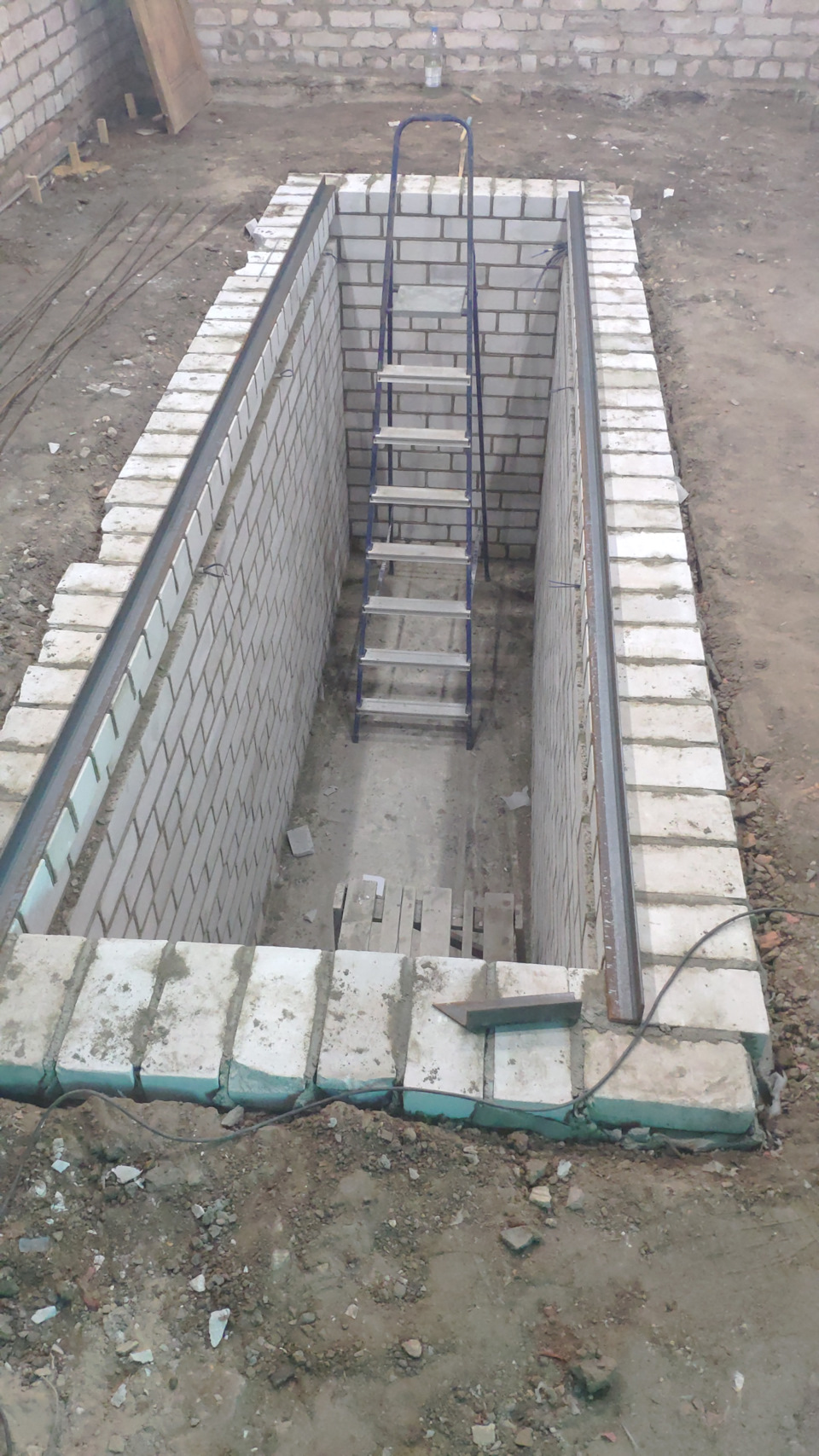

После двух недель после заливки плиты, приступил к разметке и кладке первого ряда.
Процесс кладки стен немного затянулся, так как отпуск закончился и работал в выходные дни.
Закончил кладку, засыпал песком бока, затромбовал.

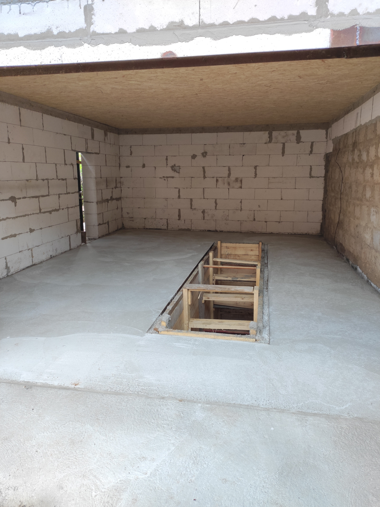

Свой гараж покупал на стадии завершения строительства, оставалось строителям залить стяжку пола, если бы я на тот момент понимал что нибудь в стройке, я бы обязательно заставил заложить под стяжку трубы для вентиляции. Все проявилось позже с наступлением холодов, яма всегда была закрыта деревянными щитами, стал появляться затхлый запах, в зимнее время из за разницы температур, в яме зимой всегда было +4 градуса, появлялся конденсат, опять сырость и запах, луж в яме не было, но ругал себя, что не предусмотрел заложить вентиляцию когда это было возможно

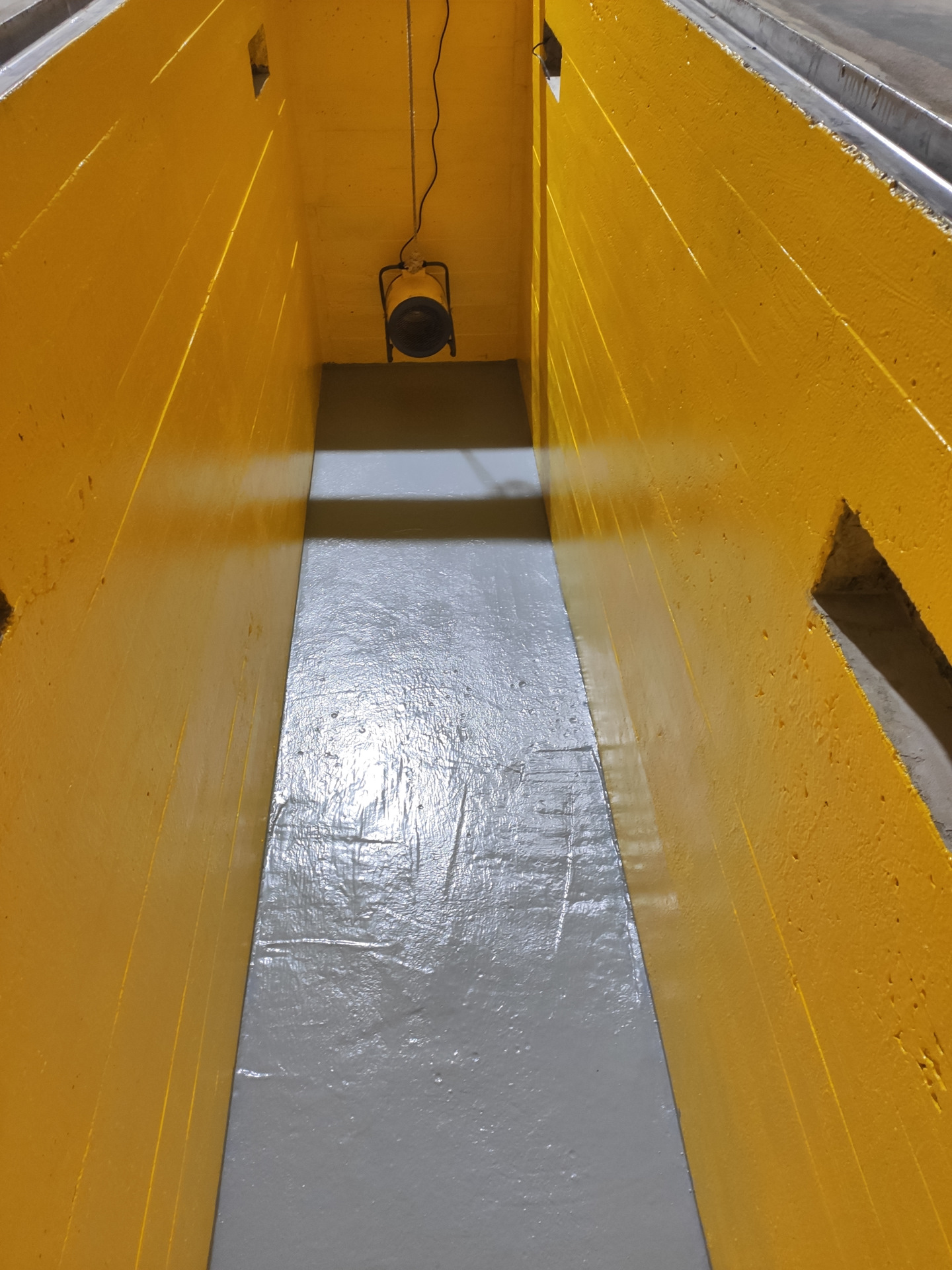

У меня такая яма вышла 0,95х4,5х1,9м . Где пролил, всё легко вытирается. Тут шкив менял, а там грязи полно. Керхером помыл, а грязную воду в яме легко собрал шваброй. Час и яма сухая. Это фото, как пол залил и сушил. Краска на пол и в описании масло-бензостойкая. Похожа на резину. Сначала хотел плитку, потом подумал, что упадет и разбить может. К тому же будет скользкая и лестницу надо будет крепить, чтобы не поехала со мной и чем-то тяжелым. А тут как по резине ходишь, не скользко и лестница приставная мёртво стоит, если нужно, то переставил или убрал.
Я бы такой краской серой пол бы покрасил в гараже.А что именно за краска?
ozon.ru/t/adRLGKz
Но сохнет долго. Может потому что в яме и прохладно. Сушил. Через 2 недели 2й слой красил, если долго стоять на месте — Ноги прилипали.
