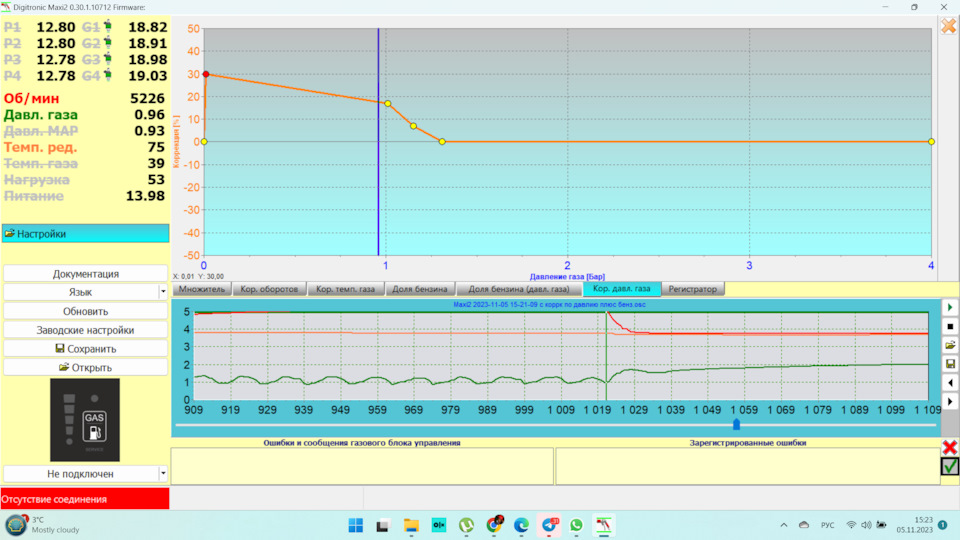

ссылка на ЛОГ при просадке по давлению на 15 400 секунде при 5 400 об\мин
disk.yandex.com/d/eoMCQOvl9PDRuA
продолжение следует )))))

при оборотах выше 4 000, а у некоторых и 3 500 у многих уже переходит на 100% бензин, у меня настроено пока 100% только на газу.
до 4 500 марку держит редуктор, давление с расходом повышает,
после 5 000 не справляется проседает давление, а если ехать в горку и с педалью в пол, то и на 4 000 просадка есть
Если у вас так происходит .Разберайтесь с редуктором . Возможно у вас поделка, от узкоглазых . У меня 2.0 150 кабыл, не намека на просадку давления. На хх 1.35 при падении разряжения по МАП 0.95 поднимает примерно до 1.7 и держит. По мере увеличения разряжения в коллекторе, давление уменьшает

Лучьше всего записать лог с программы гбо, и проанализировать что в этот момент со всеми остальными параметрами
логи есть записываю постоянно, потом бывает разбираю когда время есть.
приложу ЛОГИ кому интересно.
вот лог с просадкой на 15 400 сек при 5 400 об
насчет китайского или НЕТ, покупал когда, меня сразу предупреждали что есть китайский и фирменный, я выбрал фирменный, QR-код вроде на месте,
пошарил в интернете признаки подделки, сверил вроде НОРМальный.
пока исхожу из этого.

На верхах у вас идет просадка. Редуктор сам по себе с хорошим запасом, горячий с ваших слов. Значит остается лишь одна причина — недостаток поступающей жидкой фазы, где-то что-то ее не пускает в нужном объеме.
Да Вы правы.
Видно НЕувильнуть мне от замены магистрали )))) на 8ку
От прежнего ГБО останется только баллон.
И то мультиклапан без датчиков. Думаю поменять чтоб хоть ориентировочно видно было сколько в баке газа
Не надо видеть, пустое это. Просто обнуляешь одометр при каждой полной заправке.

1. У вас МАР датчик и редуктор врезка в одно и тоже место в коллектор ?
2. В исправности МАР датчика, сомнений нет ?
Я так понял, у вас на хх1.3 а при мах. Нагрузке по МАП 0.95кПа давление простдает до 1.05 ? Если это так, то этот редуктор у вас работает не правильно. Он должен накидывать, поднимать давление газа, " динамическая компенсация давления". В этом его и цынус . У меня у самого такой стоит, это самый лучший вариант из редукторов .С динамической компенсацией.
редуктор и накидывает нормально так,
НО до 0.95 мощности и оборотах 4500-5 5 500, при скорости примерно 130 проседает при этих оборотах и мощности,
те при тапке в пол на трассе на скорости 130 он ПРОСЕДАЕТ по давлению. почему пока НЕразобрался.

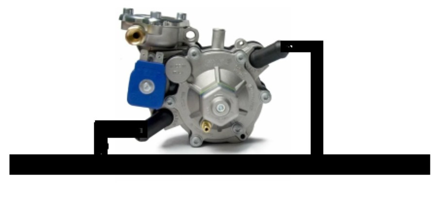

Хотел бы уточнить по поводу "врезке паралельно печки". Долго мучался с таким подключением. Зимой дубак. Печка еле греет. Ставил краник на редуктор, всё равно не то. Пока не переделал, подключив редуктор последовательно после печки. Ташкент! И в редукторе температура норм. Может я чего не догоняю, но мёрзнуть в машине ради более быстрого прогрева редуктора — такое себе сомнительное удовольствие.
Да ни кто и не мёрзнет при параллельном подключении, это я вам точно говорю
Пыж 806. Две штуки. Пыж 807, дорест и рест. Две штуки. Все мёрзли. Пока не переделали. Может, конструктивные особенности "лягушатников".

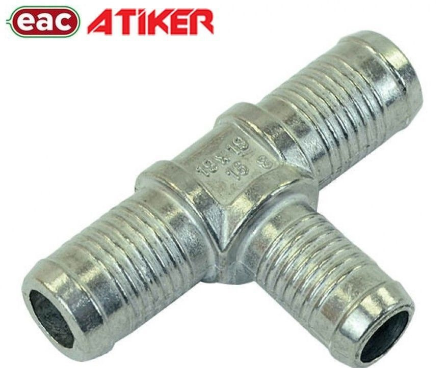

А вы тройники то нормальные ставили, с разными сечениями, или простой железный?
На редукторах 16мм, на печках 16-18. А какие надо тройники ставить? Тут уже мне стало интересно. 😀 (хотя я и не собираюсь ставить параллельно, но чисто из любознательности…).
Ты атикеровские тройники дюралевые видел?
Не видел. Покажи. )
Они направленные. Конкретно этот 19-16-19 в ветке 19-19 имеет заужение с одного торца.
Не вижу направленности, вроде обычный тройник. Да и стрелка на нем не нарисована с направлением.
А что за заужение и зачем?
Направленность не нарисована, но я только их ставлю очень давно и проблем с теплом у людей нет. Зауженой стороной по направлению потока и редуктор не заберет лишнего
Редуктор и так не заберет лишнего потому что у него вход более узкий, 16. Да и внутри может быть более узко.
Такой тройник может только решить задачу чтобы печка не забрала лишнего.
Я конкретно про параллельное подключение
Так и я про него. Для последовательного ваще тройник не нужен. )
Ну есть ещё параллельное подключение в один шланг
Это как? )
А вот так 😉
Ну это как-то тупо. Сечения/заужения подбирать…
Ниче подбирать не надо. Все классически на тройниках по сечениям. Но на один шланг
Так у шланга сопротивления совсем нет, все в него захочет пойти же.
Конечно, при повороте на 90° все прямо так и стремится повернуть в бок
LeskovIG
А вот так 😉
НЕ понял плюсов этого подключения.
в печку попадает охлажденный антифриз из редуктора смешанный с антифризом из двигателя.
редуктору от этого ЧТО?
что дает в ИТОГЕ?
Это вариант не для вас, это раз.
Этот вариант ставится для того, чтобы не уменьшать сечение подачи на отопитель, при невозможности подключиться к обоим шлангам (подача и обратка) без образования километровых петель. Это два.
Последовательное подключение оно индивидуально по машине.
В половине автомобилей не реализуемо, в виду кранов и клапанов отопителя без байпаса.
То есть сделал прохладненько, циркуляция пропала, газ отключился.
Кому становится холодно при параллельном подключении — ставим доппомпу и куча плюсов и ни одного минуса. На немцах (Ауди, БМВ, Мерседес…) так она вообще штатно в цепи печки ставится.
Плюсы параллельного подключения — насрать на состояние радиатора печки и наличие кранов
WEagle
а такой вопрос ЕЩЕ если врезать редуктор вход возле термостата будет лучше или нет?
где то говорили что на УАЗ патриоте так делали и эффект был
Что значит возле?
Ну прям возле термостата врезаться
Ближе к термостату тройник поставить.
У меня врезка ближе к печке и от вход и выход от двигателя далеко
Так там сечение большое. И куда эта врезка? В большой круг что ли?
вот и думаю куда и как?
Последовательно с печкой, и не морщить мозг. ) До печки.
LeskovIG
вот этого НЕ знал интересный вариант
У тебя вообще спокойно тройники 21*16*21 встают
Надо посмотреть
Может поменяю.

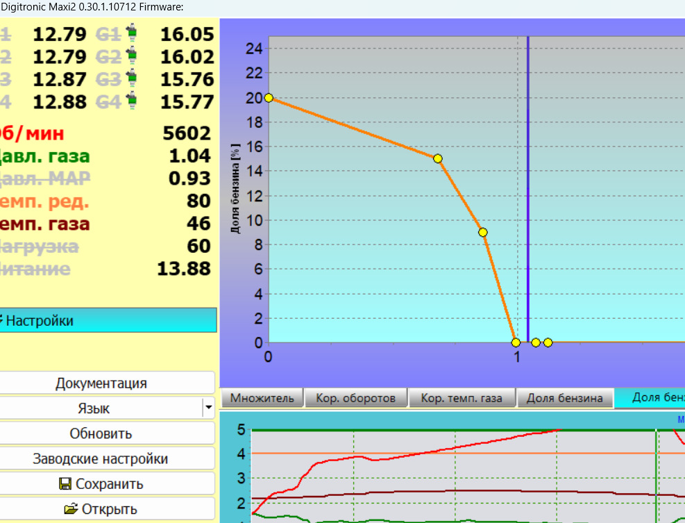

я добавляю сейчас долю бензина по просадке давления газа, ЧУВСТВУЕТСЯ прям подхват на БЕНЗЕ, как турбина включилась
Зачем добавлять бензин когда можно добавить газа? Давление падает? Редуктор мощный, в принципе позволяет без проблем вытянуть твою слабую машинку. Надо искать причину! Если с обогревом порядок, значит жидкий газ не поступает, где-то что-то его затыкает.
Форсы максимальные пооетрон макс,
Добавка газа в карте по оборотам и мнодителем как то НЕ дает эффекта на макс оюскоростях и оборотах
Ну это в моем случае
У меня последовательно но вначале редуктор, двигатель 85 градусов из воздуховодов печки 75 стабильно при -2 на улице.
Можно и так. Мне критичнее комфорт.
Да не если бы замерзал тоже после печки подключил.
У меня большой сарай. Минивен. Долго греется.
Igorturan
У меня 2111. Редуктор был в паралели с печкой. Кто знает физику тот знает что при увеличении диаметра трубы давление в ней падает. Я к тому, что при установки тройника давление в каждом канале (редуктор и печка) падает в два раза в каждом канале. Потом то оно складывается, но в печке давление тока ОЖ в два раза меньше положенного. Отсюда и холод в салоне. Печка просто не успевает прогреваться слабым давлением.
Писал же, что даже краник для регулировки протока ставил. Физику очень хорошо знаю.
Ну если Вы перекрывали ток ОЖ на редуктор пуская всё на печку и всё равно не АЙС, то это 100% забитая печка.
Блмн, ну писал же выше, что печку поменял ради принципа на новый оригинал! Всё равно хрень. Подключил после печки последовательно, и печка Ташкент, и редуктор горячий! И на других машинах переделал. Всё норм!
Sergey22378
При чем тут давление. Тепло приносит поток. Если ты сделаешь охрененное давление, но копеечный поток, тепла не получишь.
ну правельно. сам же и ответил на свой вопрос. первое и последнее правило печки так это то что приходящего тепла должно быть больше уходящего. Так вот от скорости потока в печке ОЖ и зависит то поступающее количества тепла. И если поток недостаточен то печка греет плохо.
Вот именно что от потока и дельты Т зависит. Давление то при чем? При параллельном подключении через твою печку просто вдвое (условно) меньший поток проходит.
Так я об этом и говорю, что вдвое меньший поток будет… И того тепла что содержит этот вдвое меньший поток с вдвое меньшим количеством тепла может не хватить для для полноценного обогрева печкой салона авто.
Просадки вообще нет, он наоборот при нагрузке поднимает давление. Коэффициент 1,25 1,3 норм для дустора
Выше писал что просадки нет до максимальных оборотов и нагрузок, при максимальных проседает, НО в принципе в пределах наверно допустимого, всего до 1.05.
Переход на бензин я пока отключил, довпрыск тоже
Nordic xp — это редуктор с динамической компенсацией давления. Чем больше нагрузка и разряжение, соответственно, тем выше он создаёт давление. Для f4r его с избытком должно хватать. Давление редуктора на холостом ходу от 1 до 1,3 совершенно приемлемы. Диаметр дюз подбирают по таблицам, а затем уже подбирают давление редуктора наиболее оптимальное.
на 130 км при нагрузке и оборотах выше 5 000 проседает с 1.3 до 1.05
а в городском цикле и до 4 000 все так и есть
поднялась нагрузка и обороты, поднялось давление с 1.3 до 1.5 примерно, бывает и выше.
По его характеристикам не должен проседать. Он аж до 250 л.с. Но, нюансов много… Забитый фильтр, перегнута магистраль с газом, а может и редуктор китайская подделка.

сейчас только ехал при тапке в пол и скорости за 100 км проседает бывает до 1.0
DendiF16
1,05 более менее давление, газомозг должен компенсировать временем впрыска.

У меня тоже Nordic XP и единственный минус, это то что у меня на холодную он сильно поднимает зачем-то давление до 1.8 бар, с прогревом давление спускается на установленное 1.4 бар. Не могу понять из-за чего это :(
Это фишка всех томасетто, чем выше дифференцированное давление, тем оно выше на холодную. Было у меня 1.15, на холодную уже 1.25, около 10%. Когда 1.25 выставли, то уже до 1.5 закидывает, около 20%.
А почему так, доработать ничего нельзя?
Не знаю, особенность. У меня в эбу есть компенсация по давлению, с ней эта проблема не заметна.
А у меня нет такой опции в ЭБУ, так на холодную сильно богатит
Опции беднить на холодную то же нет?
Неа или плохо смотрел. У меня stag 4

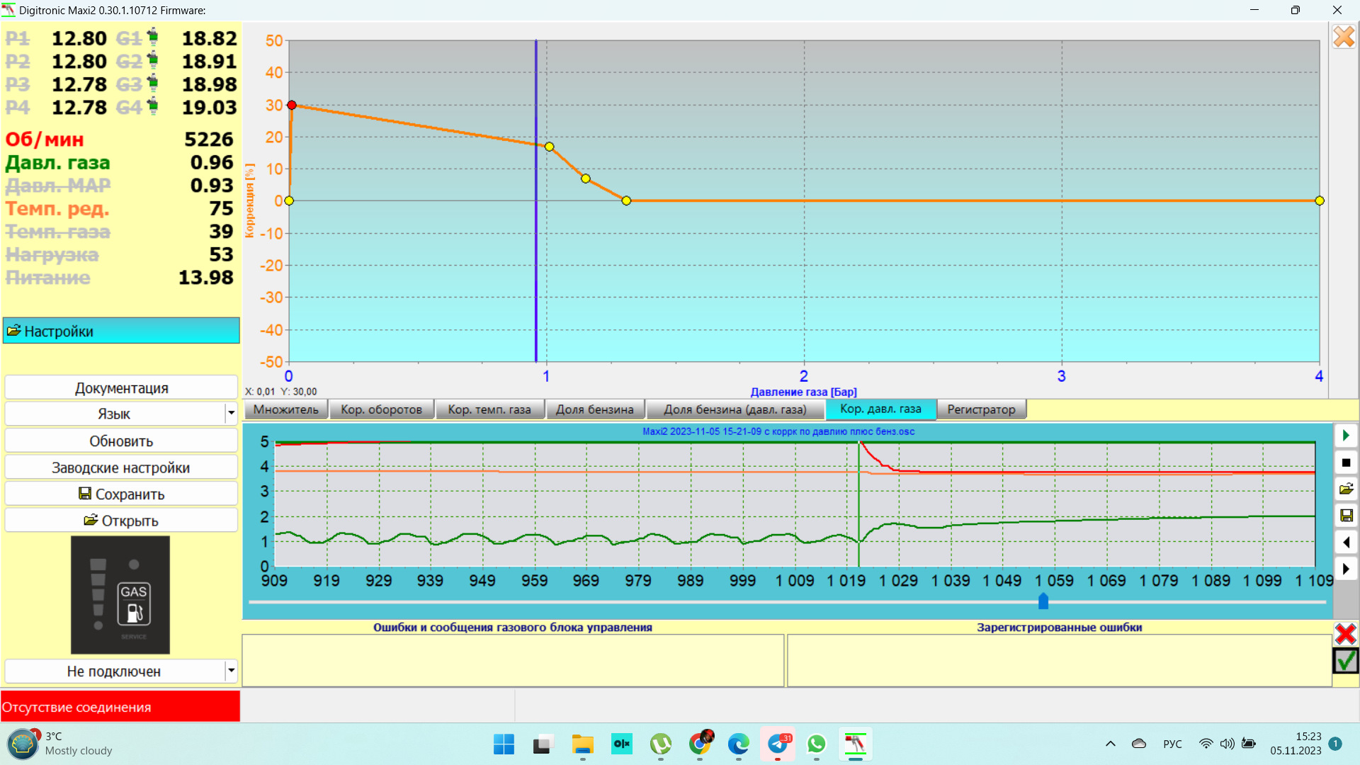

IgorRV
у меня тоже такая же фигня, посмотрел по ЗАПИСИ, переход 1.88, потом потихоньку снижается до нормального по мере прогрева редуктора до отрегулированного 1.30
Надо коррекции по давлению сделать, если они есть в программе
сделал что то толку нет особого
Толк в чём? Эбу будет уменьшать впрыск при повышенном давлении
не чувсттвуется польза НЕ идет лучше
Так надо минус делать, что с 1.8 минусовал до 1.3. С 1.3 до 0.9 уже сильно не улучшить. Пожтому и надо делать давление 1.1-1.2.
я пробовал 1.1 и 1.2 и НЕ увидел плюсов едет хуже. в городском цикле.
а такое падение только на максимальной нагрузке на ТРАССЕ при разгоне.
в городском цикле таких провалов НЕТ почему то
IgorRV
не понял в чЕМ плюс низкого давления
форсункам легче?
так на метане они при 1.7 работают и ничего
